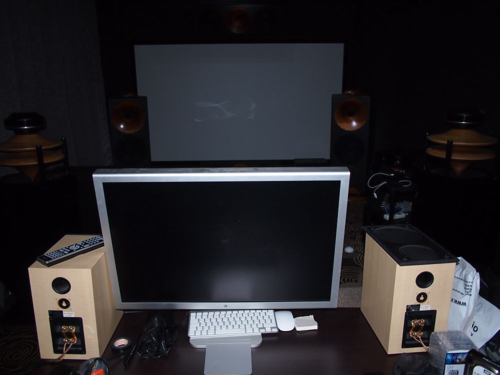

Τα DLS αποδείχτηκαν επαρκή στον ρόλο των surround back. Ειδικά σε μέσες στάθμες, δεν υπάρχει λόγος για κάτι μεγαλύτερο/καλύτερο.
Παρόλα αυτά, η αναζήτηση συνεχίζεται.

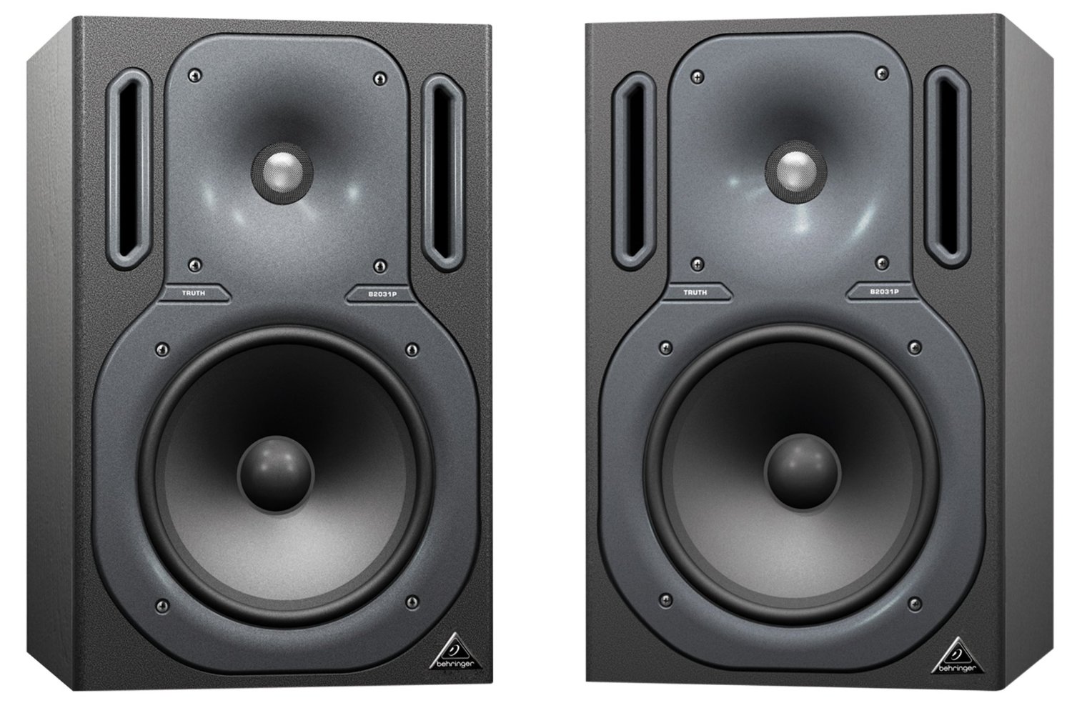

Χαζεύοντας τις τιμές, δεν μπορείς να προσπεράσεις τη χαμηλή τιμή των Behringer 2031P, με το σχεδόν 9ιντσο γούφερ τους. Εδώ και 10 μέρες τα έχω στο γραφείο και τα δοκιμάζω.

Τα Behringer B2031P αποδείχτηκαν πολύ ικανά! Δύναμη και όγκος από το σχεδόν 9ιντσο γούφερ και μεσοϋψηλά κρύσταλλο. Για home cinema είναι μανούλες. Με 7 ίδια κομμάτια φαντάζομαι μπορεί να στήσει κανείς hc άνετα, δεδομένου και του χαμηλού τους κόστους, 100 ευρώ το τεμάχιο. Το Audyssey τα κόβει στα 40Hz, ούτε δαπέδου να ήτανε. Αλλά θέλουν τελικό. Όποιος δεν έχει ξεχωριστό πολυκάναλο τελικό, καλύτερα να επιλέξει την ενεργή έκδοσή τους, γιατί θα είναι βαρύ το φορτίο αλλιώς για έναν av receiver.
Για πάνω στο γραφείο βέβαια είναι πολύ ογκώδη. Θα μπορούσα να τα βάλω σε βάσεις, αλλά το τελευταίο διάστημα προσπαθώ να βρω σκηνές από ταινίες που να δικαιολογούν μεγάλα surround back. Βρε τι αεροπλάνα, τι ελικόπτερα έβαλα, δύναμη από τα surround back δεν άκουσα, ακόμη και στήνοντας το αυτί μπροστά τους.

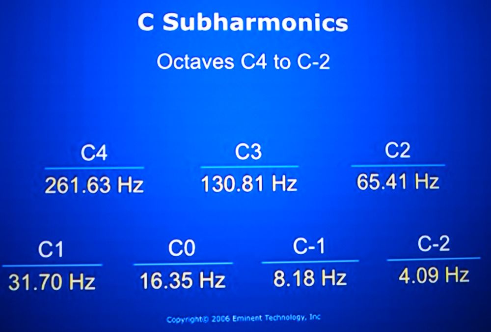

Το κλιπ δείχνει το XXX18 πώς αντιδρά στην καταπόνηση στην κάτω σειρά συχνοτήτων, δηλαδή στα 32, στα 16, στα 8 και στα 4Hz!
C1 31,70 Hz
C0 16,35 Hz
C-1 8,18 Hz
C-2 4,09 Hz

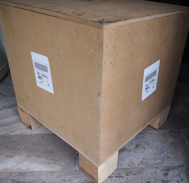

Όργωνα Αμερική και Ευρώπη για καμιά καλή αγορά, αλλά η λύση ήρθε από Κύπρο! Αμέσως τηλέφωνα, συνεννοήσεις, κι ένα ξυλοκιβώτιο 45 κιλών κατέφθασε χτες αεροπορικώς:
