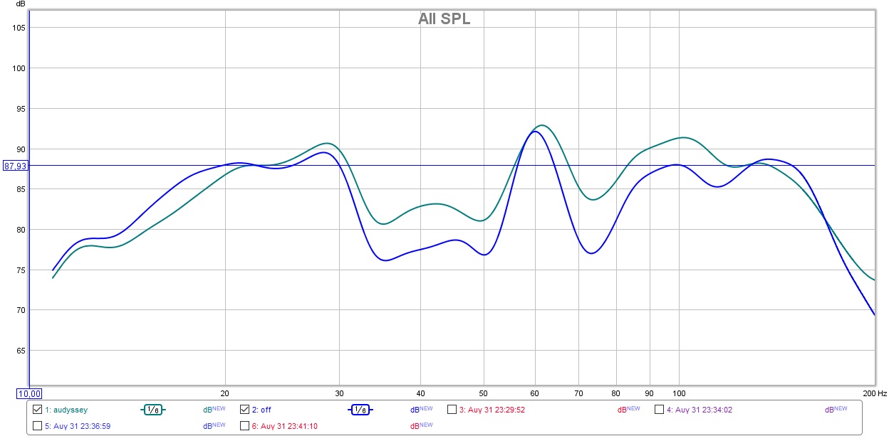

Audyssey vs audyssey off

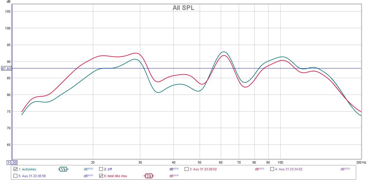

[DOUBLEPOST=1535748557][/DOUBLEPOST]audyssey vs app δικό μου

Μην σιδερώνεις πολύ Συριανέ, με τα modes που έχεις η δίπλα θέση “φεύγει” τελείως

Σοβαρά τώρα
Μην σιδερώνεις πολύ Συριανέ, με το modes που έχεις η δίπλα θέση “φεύγει” τελείως
νομίζω καλά είναι η πρέσα δε νομίζω να μπορεί να γίνει κάτι καλύτερο.
[DOUBLEPOST=1535748922][/DOUBLEPOST]και σιδερωμένα όπως τα ζήτησε ο @Kostas Kefalas
audyssey vs audyssey off
audyssey vs app
Βάλε ενα συνολικό πριν -μετά τελικό, να το κλείσουμε, να δεις και καμία ταινία.
Πρέπει να αρχίσεις να διαμορφώνεις άποψη για το πως ακούγεται ο συγκεκριμένος χώρος με κάθε καμπύλη. Θελει τριβή, δεν θα γίνει σε μια βδομάδα.
