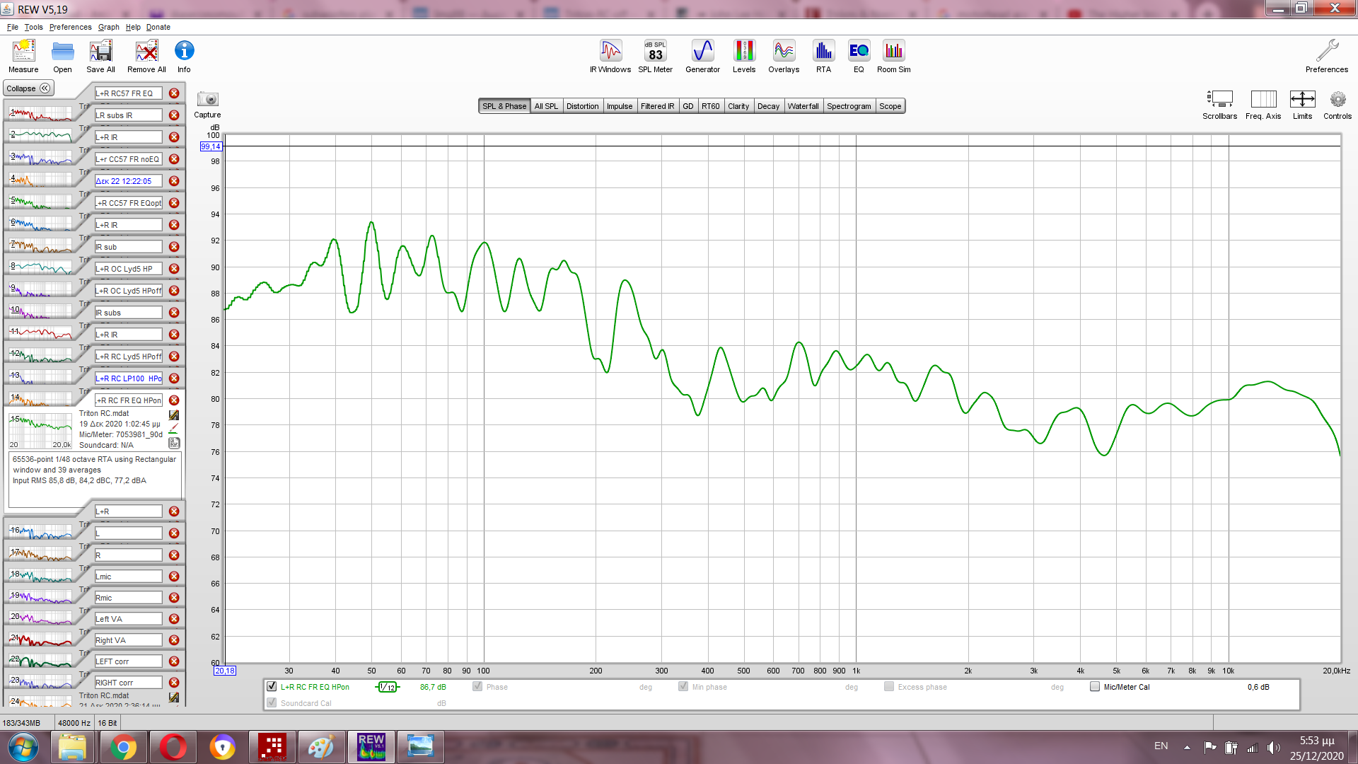

Το πρόβλημα εστιάζεται στο ότι δεν παρέχονται αρκετές πηγές για χαμηλές οκτάβες ευρισκόμενες σε διαφορετικές θέσεις εντός του χώρου....Υπάρχει ένας απλός τρόπος ν'α αντιμετωπιζόταν αυτό πειραματικά υπό την τρέχουσα διαρρύθμιση.Απενεργοποιώντας το υψιπερατό φίλτρο και κάνοντας τους δορυφόρους να έπαιζαν full range...Υπό αυτήν τη συνθήκη θα είχαμε στην πρώτη οκτάβα μια πηγή (το σύμπλεγμα των sub) σε μια θέση συν μισή (όση απόκριση έβγαζαν οι δορυφόροι) σε δύο διαφορετικές,στη δεύτερη οκτάβα δύο πηγές σε τρεις θέσεις,στην τρίτη τρεις πηγές σε ισάριθμες θέσεις...

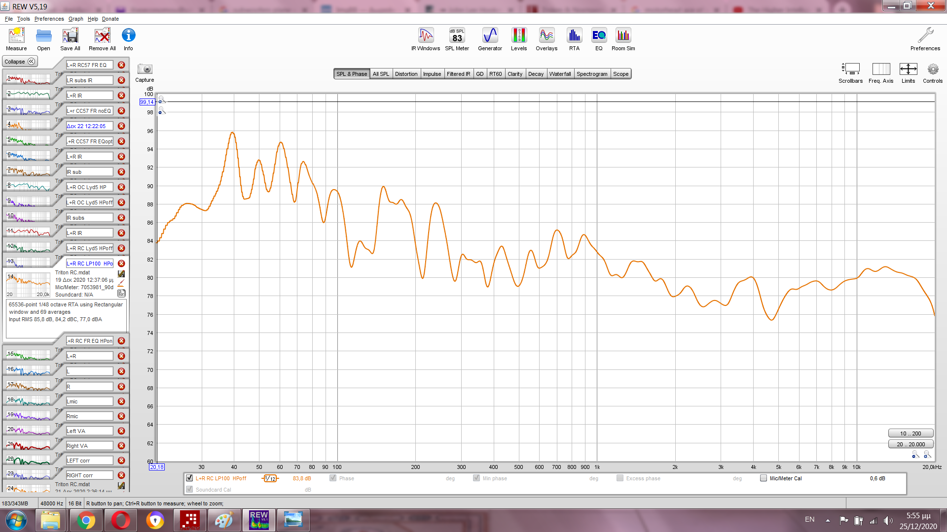

Η απόκριση με τα ίδια τα sub χωρίς βαθυπερατό φίλτρο δεν διαφέρει ιδιαιτέρως σε σχέση με τα προηγούμενα:
Εδώ με βαθυπερατό για τα sub στα 100 Hz

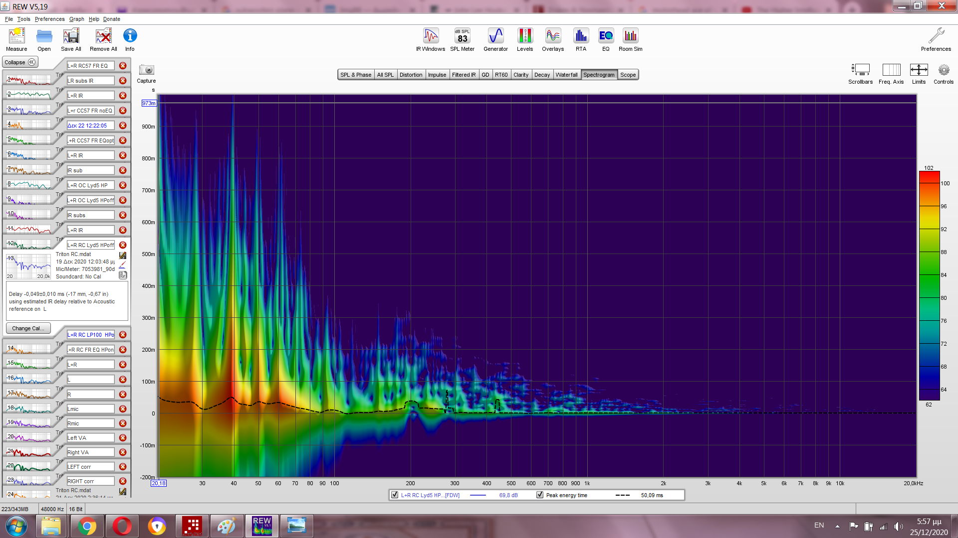

Η μεγάλη διαφορά όμως φαίνεται στο αντίστοιχο spectrogram :
Παρά τις αχτίδες φωτός και την κρουστική ενέργεια που σφυροκοπά πλέον ανενόχλητα καθώς ανέρχονται οι στάθμες,αυτό είναι απλώς ένα μεταβατικό στάδιο...Δεν έγινε τόση ΄΄φασαρία΄΄ για να κατέληγαν να παίζουν full range οι δορυφόροι...Πρέπει όπως πάντα να γίνει μια καίρια επινόηση ala Kobayashi Maru,μπορεί όμως να περιμένει ως αύριο...
