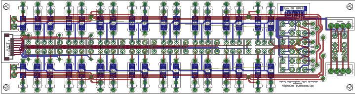

Τα step ladder είναι Βεβαίως ότι καλύτερο και φυσικά ακούγεται η ποιότητα των αντιστάσεων που θα χρησιμοποιηθούν. Κάτι αντιστάσεις με οξείδια του δεξερωγωτι της audio note ήταν η δική μου προτίμηση. Δυστυχώς, όλα ακούγονται. Παπαριά. 🤣
Μπορούν να κατασκευαστουν με περιστροφικους διακόπτες 10-20 θέσεων, που χρειάζεται να είναι close before brake, Δηλαδή να κάνουν την δίπλα επαφή πριν κόψουν την προηγούμενη, διότι ειδάλλως θα κόβεται στιγμιαία η στάθμη.
Με ρελε είναι πιο εύκολο να έχεις περισσότερα στεπς αλλά θα έχεις τα ρελε και τα μειονεκτήματά τους.
Η υλοποίηση που είδα σε πριενισχυτή της Leema έπιανε το μισό σασί...
