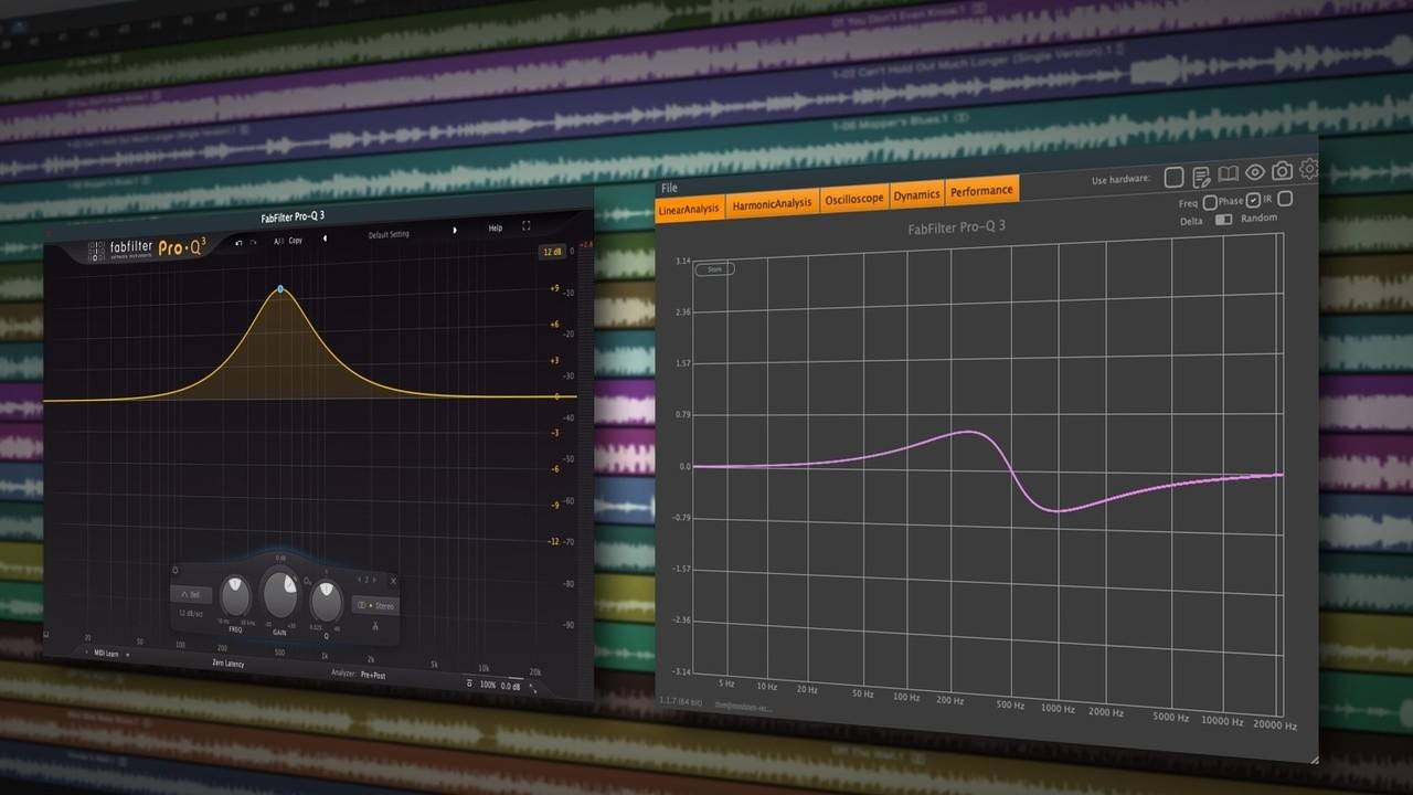

Πέτυχα σε σαιτ μια παρουσίαση τόσο του glm της Genelec όσο και του Dirac Live. Είναι παλιές 2016 και δεν ξέρω τι έχει αλλάξει από τότε μέχρι τώρα αλλά αυτό που αξίζει να σημειωθεί είναι η εξής διαφορά των 2 συστημάτων όπως ισχυρίζεται ο ίδιος.
,, Τούτου λεχθέντος, εξακολουθούν να υπάρχουν ορισμένες σημαντικές διαφορές μεταξύ της ισοσταθμισης της Genelec και της λύσης Dirac Live. Σύμφωνα με τον προγραμματιστή, το πιο σημαντικό σημείο είναι ότι η βαθμονόμηση της Genelec είναι μια λύση «ελάχιστης φάσης/minimum phase», ενώ το Dirac Live πραγματοποιεί μετρήσεις «μικτής φάσης/mixed phase». Με λίγα λόγια: μόνο μια λύση μικτής φάσης μπορεί να επιχειρήσει να διορθώσει τα προβλήματα των αιθουσών ακρόασης κανονικών μικτών φάσεων. Ή για να το θέσω διαφορετικά: η λύση της Genelec είναι απολύτως επαρκής για δωμάτια που έχουν ήδη βελτιστοποιηθεί ακουστικά, όπως σε στούντιο ηχογράφησης, αλλά η μέτρηση μικτής φάσης υπόσχεται καλύτερα αποτελέσματα για μη βελτιστοποιημένες αίθουσες ακρόασης. Μια πολύ πιο λεπτομερής εξήγηση μπορείτε να βρείτε εδώ.,,
παραπεποντας σε άρθρο του rew για την ελάχιστη φάση όπου δεν κατάλαβα Χριστό.
@Bhutia ή κάποιος εδώ μέσα θα μπορουσε να αναλύσει τις διαφορές μεταξύ αυτών των φάσεων?
To λογισμικό GLM της Genelec φαίνεται να χρησιμοποιεί μόνο φίλτρα IIR τα οποία κατά την εφαρμογή τους προξενούν φασικές μεταβολές στο σήμα σε βαθμό ανάλογο με το εύρος των παραμέτρων τους.Αυτό σημαίνει επίσης ότι δεν θα προβαίνει σε φασικές διορθώσεις παρά μόνο σε ζώνες ελάχιστης φάσης, εκεί όπου η εφαρμογή απλής ισοστάθμισης με φίλτρα ελάχιστης φάσης θα βελτιώνει αυτομάτως και τη φασική απόκριση.
Από την άλλη πλευρά το Dirac εφαρμόζει και φασικές διορθώσεις μέσα από τη χρήση φίλτρων FIR - τα οποία κιόλας σε απλή ισοστάθμιση αφήνουν απείρακτη τη φασική απόκριση γι αυτό και χαρακτηρίζονται ΄΄Γραμμικής Φάσης΄΄ (Linear Phase) σε αντιπαραβολή με τα ΄΄Ελάχιστης Φάσης΄΄. Αυτό σημαίνει ανώτερη ευελιξία , ανώτερο βαθμό βελτίωσης στην Κρουστική , αλλά και διορθώσεις πιο επιρρεπείς σε φαινόμενα πρόωρου κωδωνισμού.
Οι τυπικοί οικιακοί χώροι ακρόασης δεν γίνεται να λογαριαστούν ως ΄΄ελάχιστης φάσης΄΄ σε ολόκληρο το ακουστό φάσμα.

Έχει δλδ λογική αυτό που αναφέρει ότι σε ένα δωμάτιο με ακουστική φροντίδα όπως το στούντιο θα έχουμε περισσότερες ζώνες ελάχιστης φάσης και επομενως το λογισμικό ισοστάθμισης της glm θα πετύχει ένα καλό αποτέλεσμα, ενώ σε τυπικο οικιακό σαλόνι θα ήταν προτιμότερη η χρήση ντιρακ?
Εύλογον...Ουσιαστικά μας δηλώνει το μικρότερο βαθμό ευελιξίας του GLM.
Επίσης όσο αυξάνεται η απόσταση ακρόασης μειώνεται και το εύρος από ζώνες ελάχιστης φάσης στους τυπικούς αφρόντιστους χώρους.Γενικώς όσο αυξάνεται η απόσταση μειώνεται κανονικά και η αποτελεσματικότητα σε οποιαδήποτε διόρθωση μέσω DSP, αφού αυξάνεται το ποσοστό της έμμεσης ηχητικής ενέργειας προς την άμεση.

,, Στις υψηλές συχνότητες, ο πρόωρος κωδωνισμός μειώνεται αισθητά, αφού οι υψηλές συχνότητες έχουν πολύ ταχύτερη περιοδική ταλάντωση και έτσι ο πρόωρος κωδωνισμος γίνεται επίσης μικρότερος. Συχνά χρησιμοποιώ έναν γραμμικό ισοστάθμιστη φάσης (linear phase) όταν χρειάζεται να αναμίξω hihats ή κύμβαλα.
Στο εύρος των μπάσων, κάνω σε μεγάλο βαθμό χωρίς ισοσταθμιστές γραμμικής φάσης, καθώς ο πρόωρος κωδωνισμος είναι πολύ πιο δυνατός εκεί από την περιστροφή φάσης.,,

To GLM θα είναι αποτελεσματικό σε μικρότερες αποστάσεις ακρόασης.Έχω διαπιστώσει επίσης ότι η αυτοματοποιημένη λειτουργία στο Dirac δεν εκτελεί απόλυτη φασική διόρθωση υπό τυπικές οικιακές συνθήκες, προφανώς για ν'αποκλείονταν αισθητά φαινόμενα πρόωρου κωδωνισμού.
Στις δικές μου μεθόδους έχω πάψει να εφαρμόζω χειροκίνητα φίλτρα φασικής διόρθωσης σε κεντρικές συχνότητες κατώτερες των 200 Hz.Στις πρώτες οκτάβες οι μόνες φασικές διορθώσεις που κάνω πλέον είναι οι παρεχόμενες από τα shelving presets του rePhase για φίλτρα κροσαρίσματος , ηλεκτρομηχανική συμπεριφορά καμπίνας , υποηχητικό φίλτρο σε sub.
