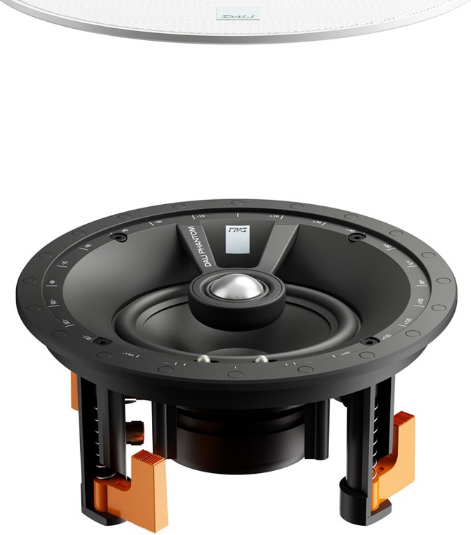

Μηπως ξερετε πως ακριβως θα τοποθετηθει το ηχειο στην οροφη? Ποιο ακριβως σημειο του ηχειου θα παει προς την κατευθυνση της τηλεοτασης και ποιο σημειο του ηχειο προς την κατευθυνση των αντιστοιχων 2 πισω ηχειων?

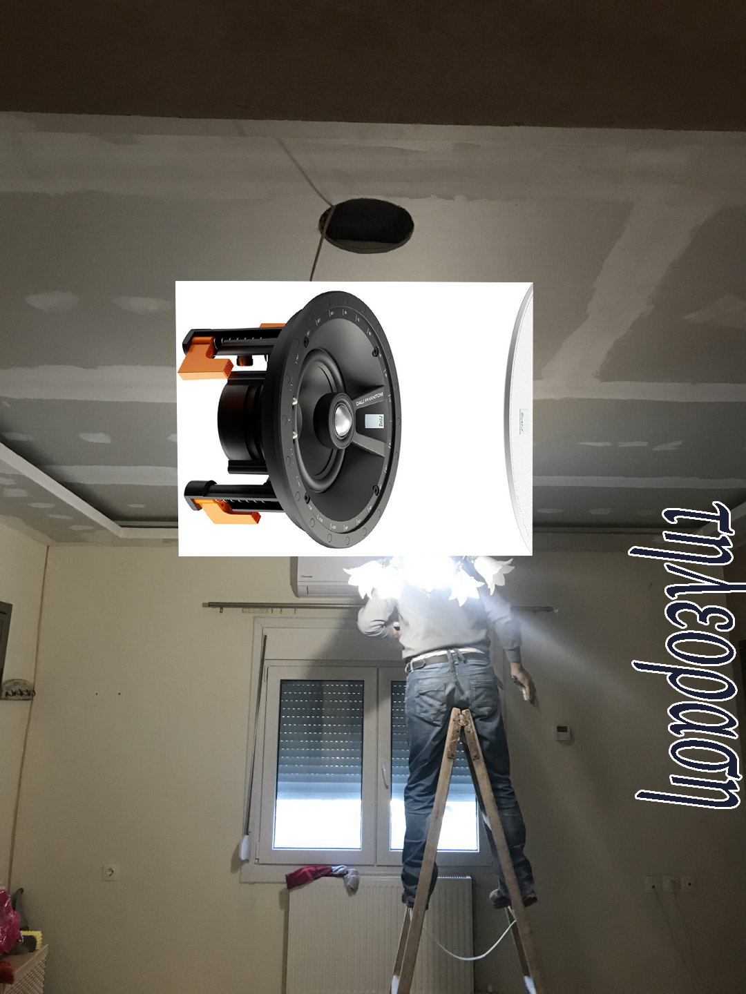

Αυτη ειναι η σωστη κατευθυνση του ηχειου?

Όπως είναι θα τα τοποθετήσεις,αλλα και τα δυο στο ίδιο σημείο.
Έχουν μια πυξίδα γύρω γύρω. Το τουιτερ προς την θέση ακρόασης.
Τους δυο διακόπτες που έχουν τον ένα βάλε στο normal,αν δεν είναι και τον άλλο στο focus.

Τι εννοεις οπως ειναι? Οπως κι αν το βαλω το ιδιο θα ειναι? Τον ιδιο ηχο θα βγαζει?
[DOUBLEPOST=1544733264][/DOUBLEPOST]

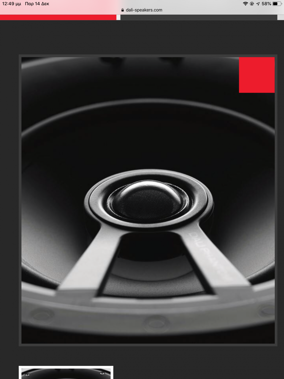

Δεν ξερω αν ηταν σαφης η ερωτηση μου. Αυτο που ρωταω ειναι : Αυτο το κομματι του ηχειου απο ποια πλευρα θα μπει? Απο την πλευρα της τηλεορασης ή απο την πλευρα των πισω ηχειων?

Στην μεριά που είναι η θέση ακρόασης. Οποτε απ'την πλευρά των πισω ηχείων οπως λες.
Τελεια! Ευχαριστω πολυ!

Αυτό το κομμάτι είναι το τουιτερ, έτσι?
Αυτό θα στοχεύει προς το πίσω ηχείο ή προς την θέση ακρόασης (κεφάλι)?
