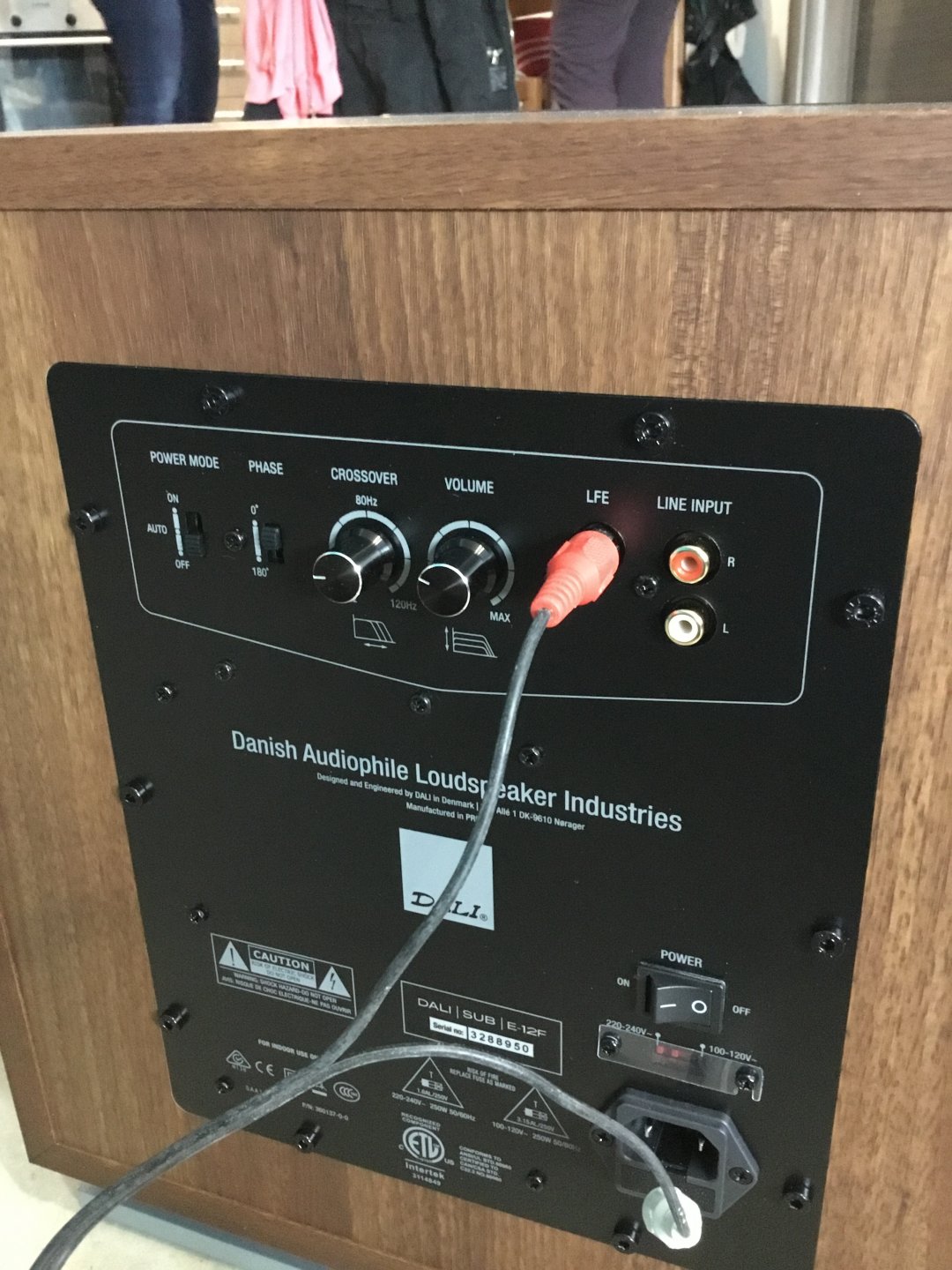

Ποιό sub είναι αυτό; Και ποιός ενισχυτής; Αν έχει pre out πάρε και έναν crown για τα μπροστινά τουλάχιστον. Τα zensor 7 είναι ε;

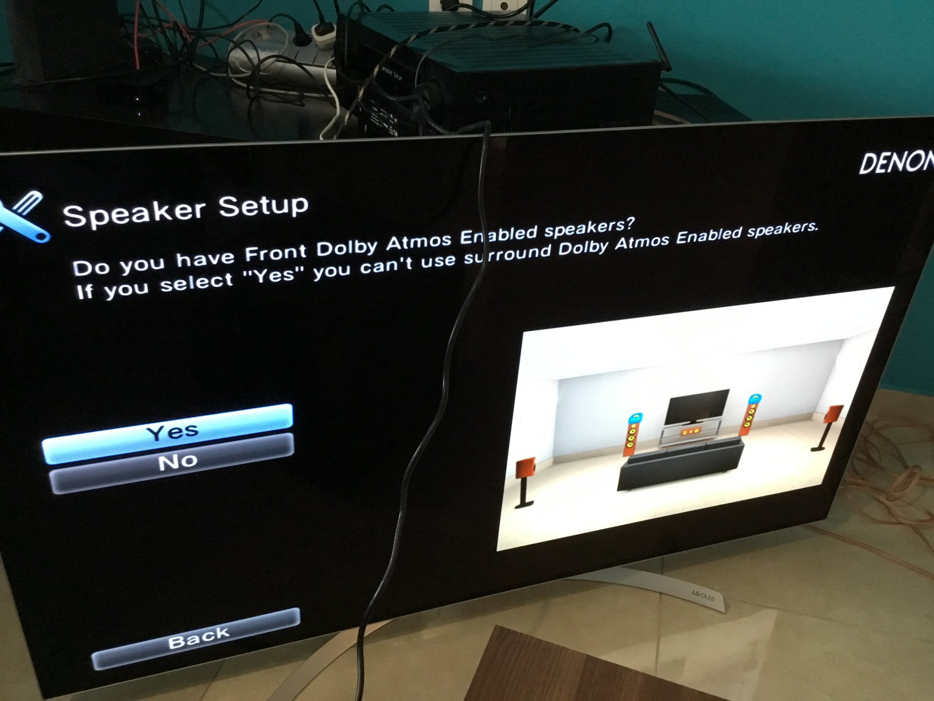

Ρε παιδιά εγώ ποια ηχεία έχω πάνω? Σε ποια επιλογή από όλες να πατήσω yes?

To Dali e12f είναι.

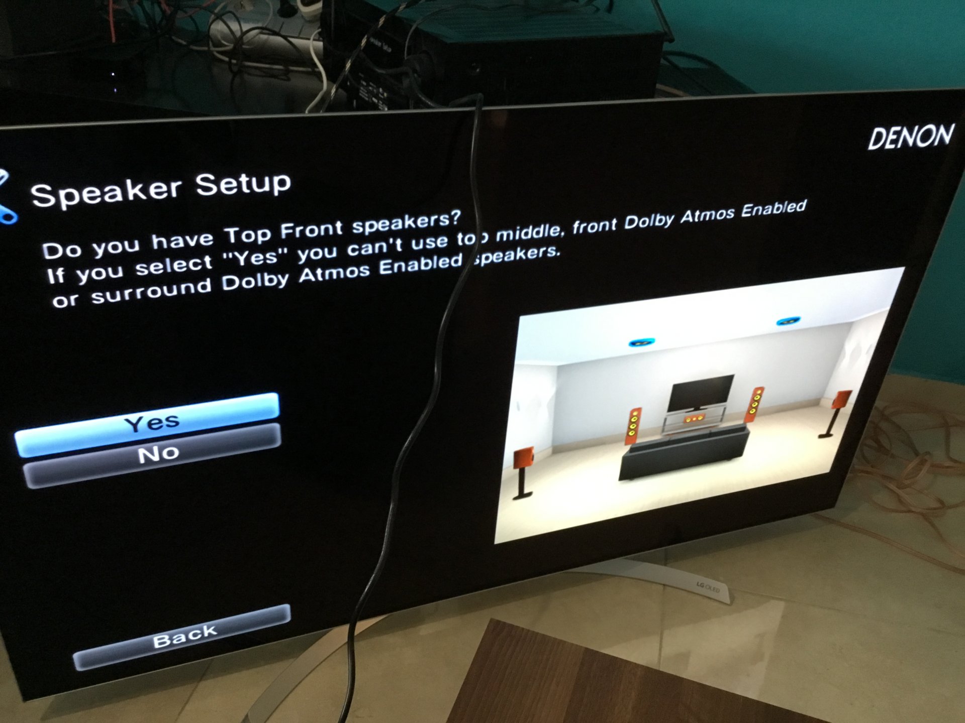

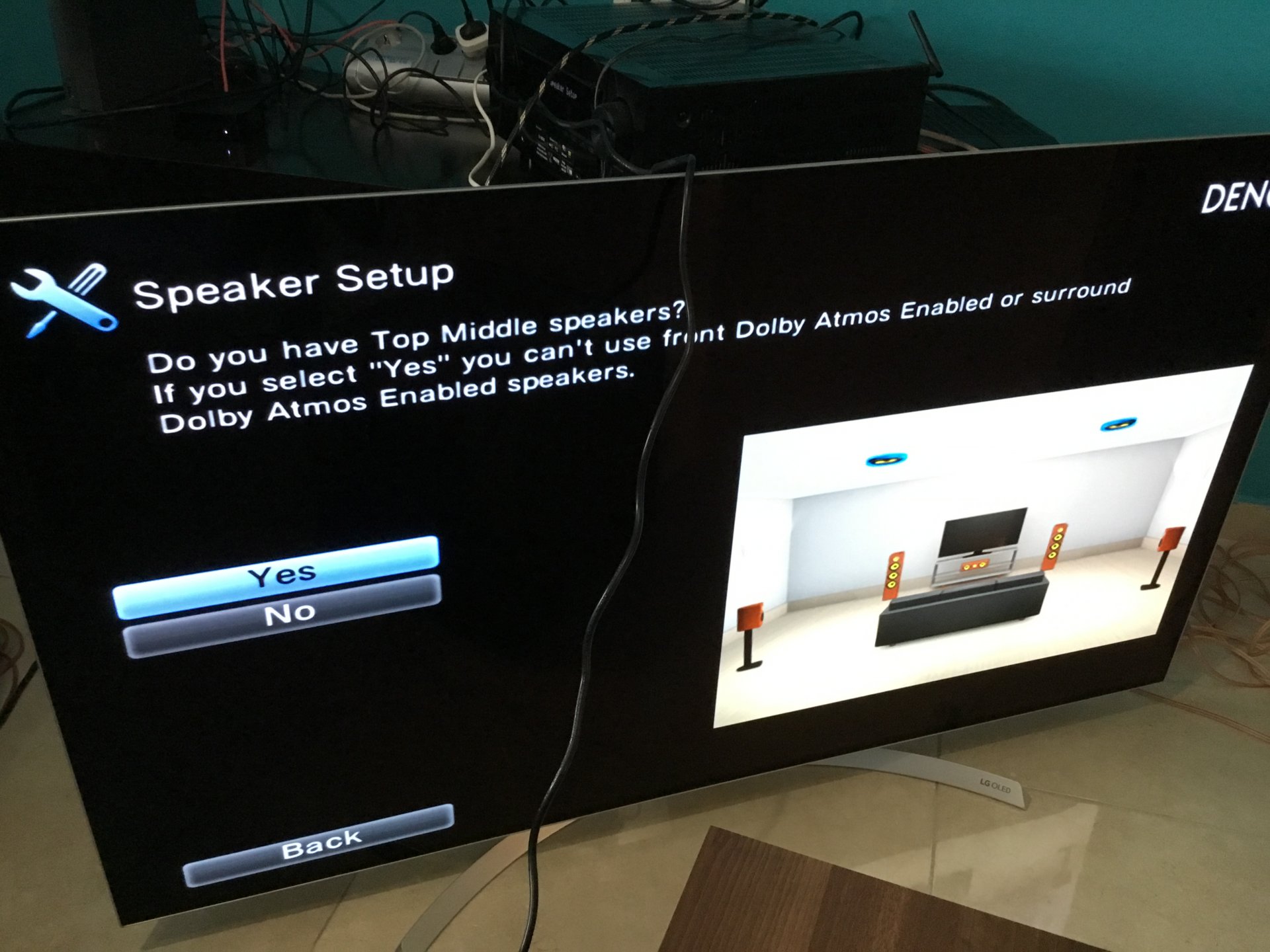

Έχω 2 dali phantom στο ταβάνι μόνο σαν ατμος. Ποια επιλογή να επιλέξω από τις εικόνες? Top middle υποθέτω, κανω λάθος?

Μην τον μπερδεύεις ρε! Κάτσε να συνδέσει πρώτα αυτά που έχει.
Πέτρο μπορείς να βοηθήσεις? Ειμαι στα τελειώματα.. ελπίζω κα κόλλησα εδώ. 2 ηχεία στο ταβάνι μόνο έχω, να επιλέξω top middle ή top front?

top middle σίγουρα. Κακώς όμως έπρεπε να πάρεις το επόμενο μοντέλο denon που έχει και pre out
