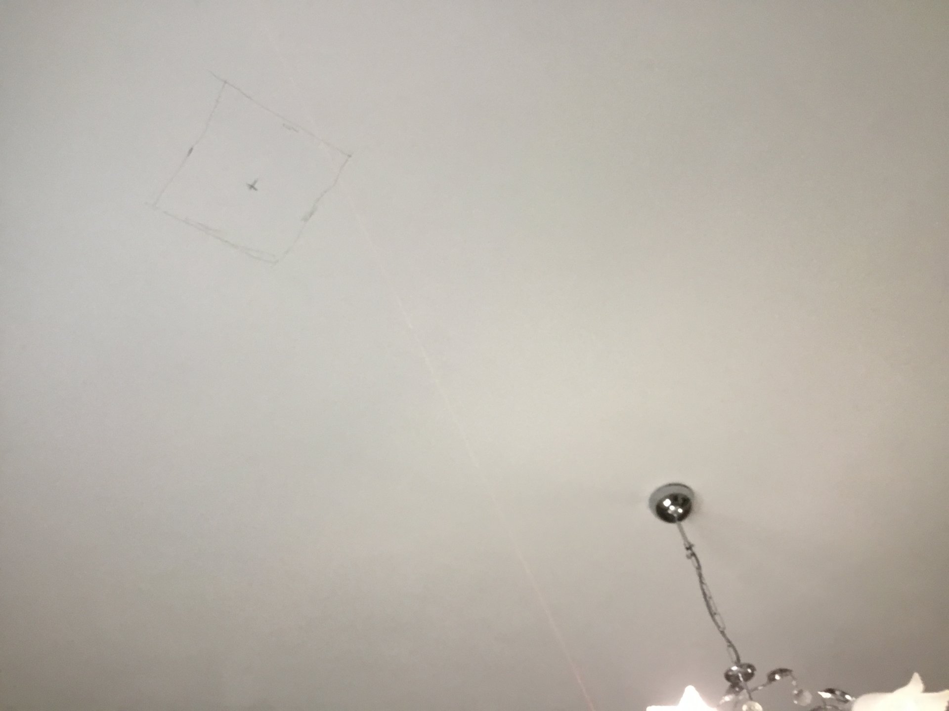

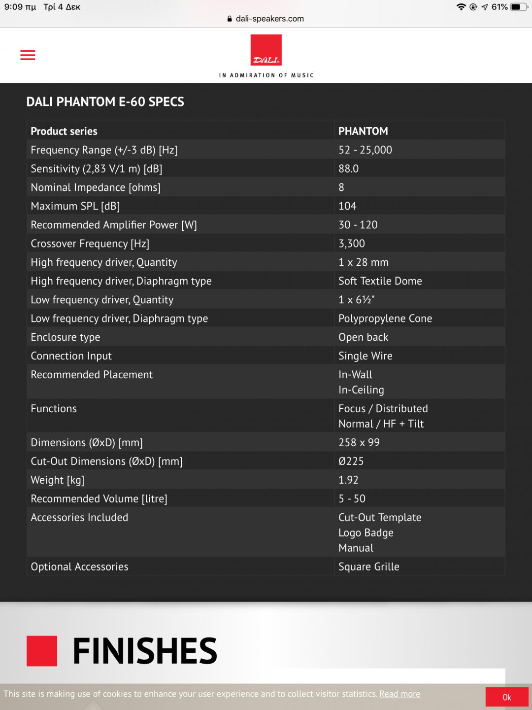

Ήρθαν τα μαστορια για την γυψοσανιδα. Επειδή δεν μας φτάνει 10 πόντους κενό για το ηχείο, πρότειναν να σκάψουν λίγο το ταβάνι (σοβάς) στα 2 σημεία που θα μπουν το ηχεία έτσι ώστε να χωρέσουν να μπουν εκεί.
Συμφωνείτε?? Πόση διάμετρο έχει αυτό το ηχείο βάσει αυτής της φωτο?

Αυτό το τετράγωνο πόσους πόσους πόντους πρέπει να είναι βρε παιδιά? Ρωτάω γιατί θα το σκάψουμε από μέσα, χρειαζόμαστε 2 πόντους περιθώριο ακόμη και θα σκάψουμε τον σοβά.
1.016
3.935
30x30 είπαμε,αλλά γιατί να το σκάψεις το ταβάνι;

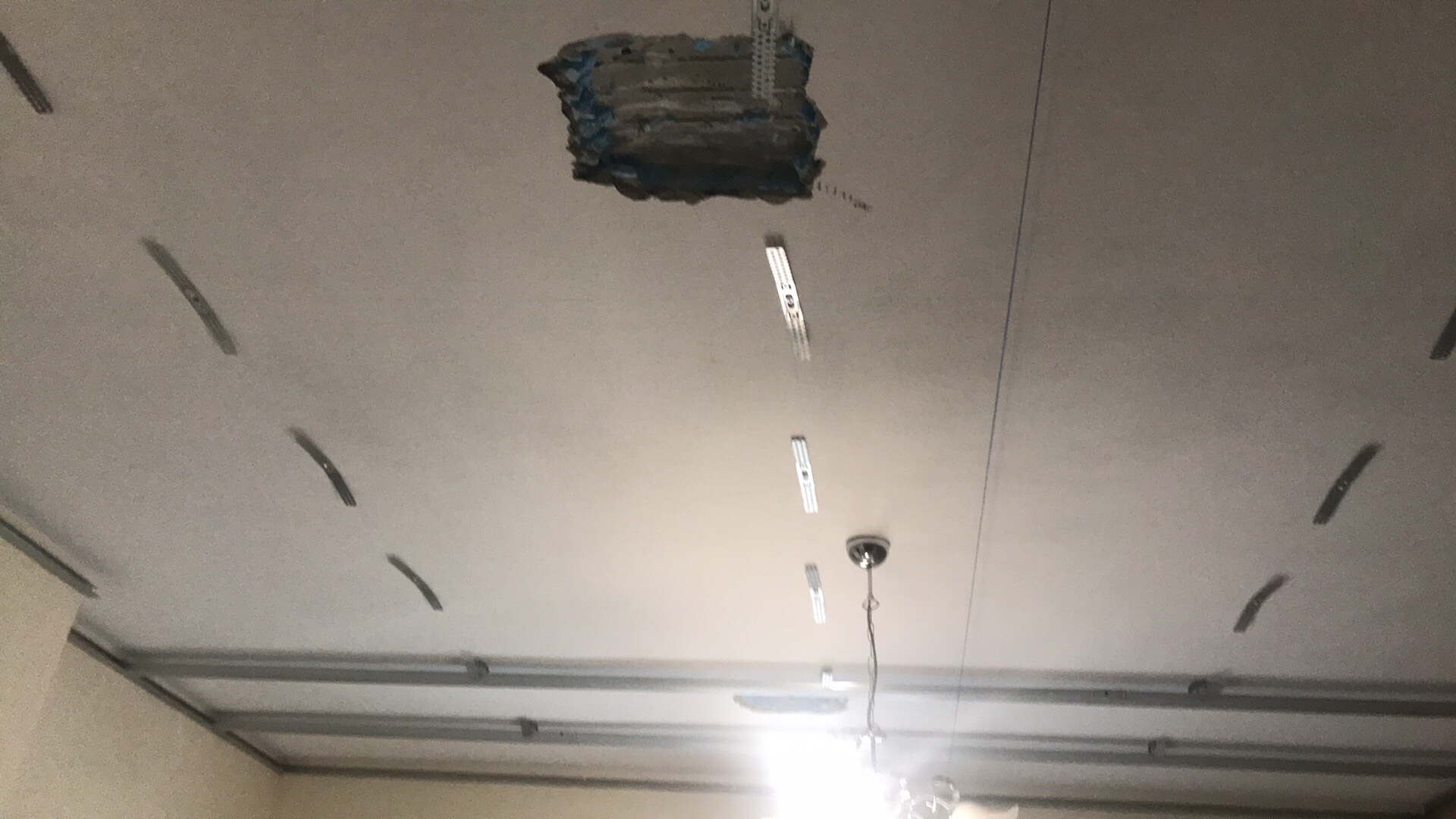

Δεν θα γίνει κουτί, έτσι τα έχουμε πει. Το αλλάζω το σχέδιο γιατί θα μπει κρυφός φωτισμός και δεν θέλω να κολλάει επάνω στο αιρ κοντισιον το φως του κρυφού φωτισμού.

Μετά από το ταβάνι που βλέπετε, από κάτω, θα μπει 5 εκατοστά μόνωση και αμέσως πιο κάτω η γυψοσανιδα.

25 πόντους διάμετρο άμα σκάψεις καλά είναι.
Το έκανα 30 ποντους... πειράζει ;;;
22.5 πρέπει να είναι το άνοιγμα. 25 είναι όλο το ηχείο σε διάμετρο εξωτερικά.
[DOUBLEPOST=1543926878][/DOUBLEPOST]

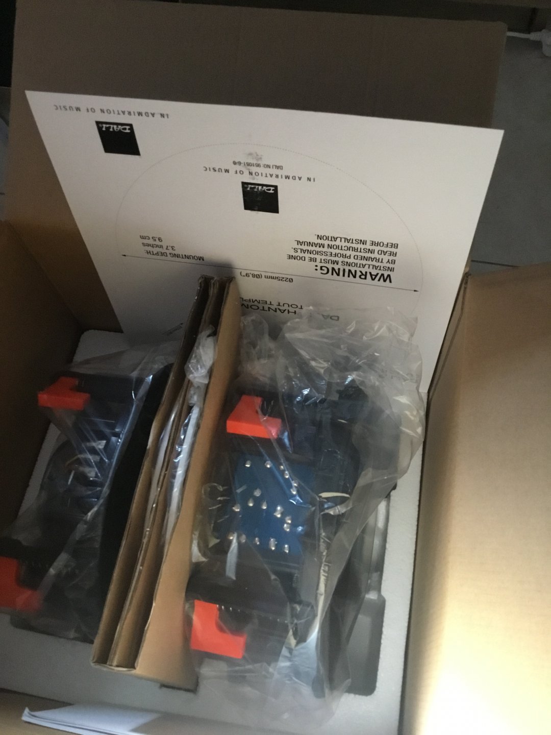

Ούτε στηρίγματα θα βάλω τώρα από μέσα μιας και είχαμε πει πως τα έχει όλα όσα χρειάζονται το ηχείο μέσα στη συσκευασία του και είχαμε καταλήξει πως το μόνο που χρειάζεται αρχικά είναι δέκα πόντοι και δεύτερον να περάσουν μέσα τα καλώδια.
Όχι δεν πειράζει, έχεις και περισσότερη ασφάλεια στην τοποθέτηση.

Ναι, 22.5 είναι το άνοιγμα αλλά πολύ αμφιβάλλω ότι το κόψιμο στην ψευδοροφή μετά θα είναι ακριβώς κέντρο με το σκάψιμο στο ταβάνι. Για αυτό είπα 25. Το έκανε 30, ακόμα καλύτερα.

Αν πας στην προηγούμενη σελίδα μηνυμάτων θα δεις πως λέγαμε ότι δεν θα χρειαστεί να κάνω κουτί και πως το μόνο που πρέπει να πω στους μάστορες είναι πως θέλω δέκα πόντους κενό για να μπει το ηχείο.

Αρα το μονο που πρέπει να ξέρει ο γυψοσανιδας που θα κανει την γυψοσανιδα (τα ηχεια θα περασουν σε 1 μηνα), είναι πως θέλω 10 πόντους κενό από την γυψοσανιδα ως την οροφή (μόνωση)? Τιποτε αλλο? Και να βαλει στηριγματα για να κρατηθουν τα ηχεια?
Auto merged Το ταβανι απεχει ΤΩΡΑ 21 ποντους απο το αιρ κοντισιον. Η μονωση που θα περαστει ειναι 7 ποντους. Μεσα σε 13 ποντους θα χωρεσει να μπει το ηχειο???

αληθεια, αυτο ειχα πει αλλα ο γυψοσανιδας θεωρησε σωστο να ΜΗΝ κολλησει το αιρ κοντισιον με την κατω μερια της γυψοσανιδας γιατι σε εκεινο το σημειο θα "χανει" ο κρυφος φωτισμος.

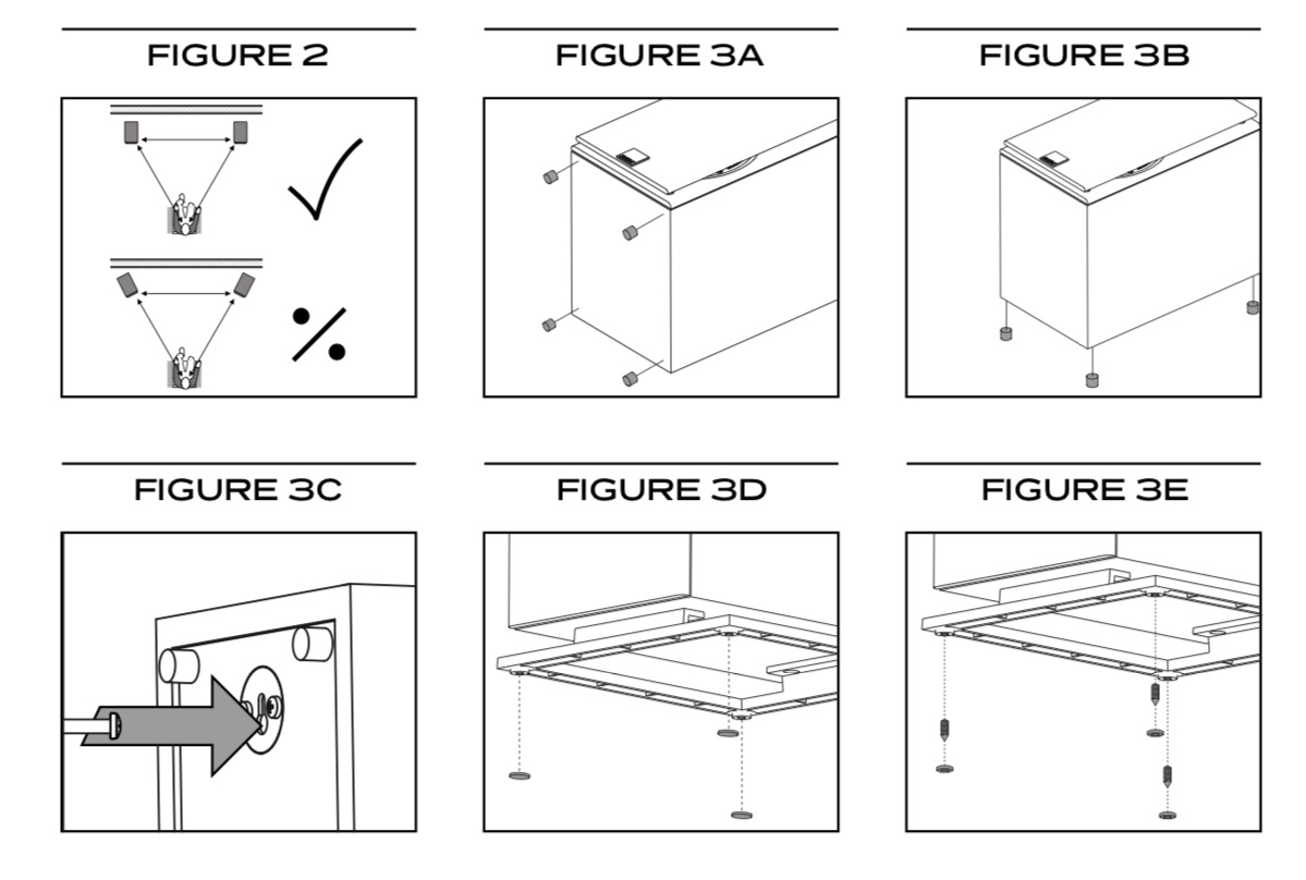

Βρε παιδια, το ενα απο τα 2 πισω ηχεια θα μπει επανω σε μια παπουτσοθηκη αλλα το αλλο δεν εχει καπου να μπει. Εχετε καμια προταση για στηριγμα φθηνο για ηχειο dali zensor 1?

Δεν χρειάζεσαι κάτι ιδιαίτερο.
Θα βάλεις κάτι πλαστικά στηριγματάκια που έχει η συσκευασία στην πλάτη του ηχείου (εικ. 3Β) και θα βάλεις στον τοίχο μια βίδα με ούπα. Θα προσέξεις το κεφάλι της βίδας να είναι τόσο που να περνάει από το μεγάλο μάτι του στηρίγματος που έχει πίσω το ηχείο και θα το κρατάει να μην φύγει στο στενό μέρους του ματιού (εικ. 3C).

Εγώ δεν έχω κουτί , το θυμάσαι έτσι;
Για τα Νταλί 1 είναι αυτό το σχέδιο ;
Τα Dali 1 έχουν κουτί. Είναι από το manual του ηχείου, κατέβασε το από το site και δες τα και μόνος σου.
