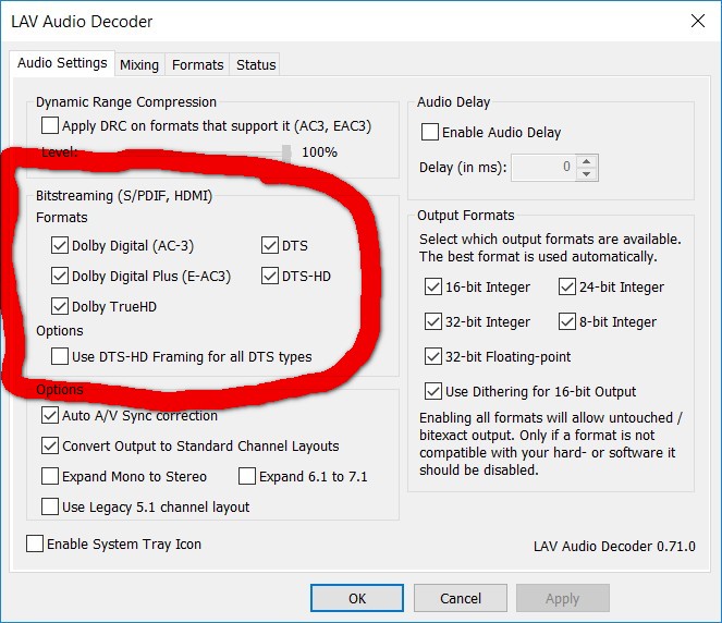

Τότε στις ρυθμίσεις του itune πρέπει να κοιτάξεις. Να μην κάνει decoding αυτό αλλά να στέλνει ήχο ψηφιακά στον ενισχυτή

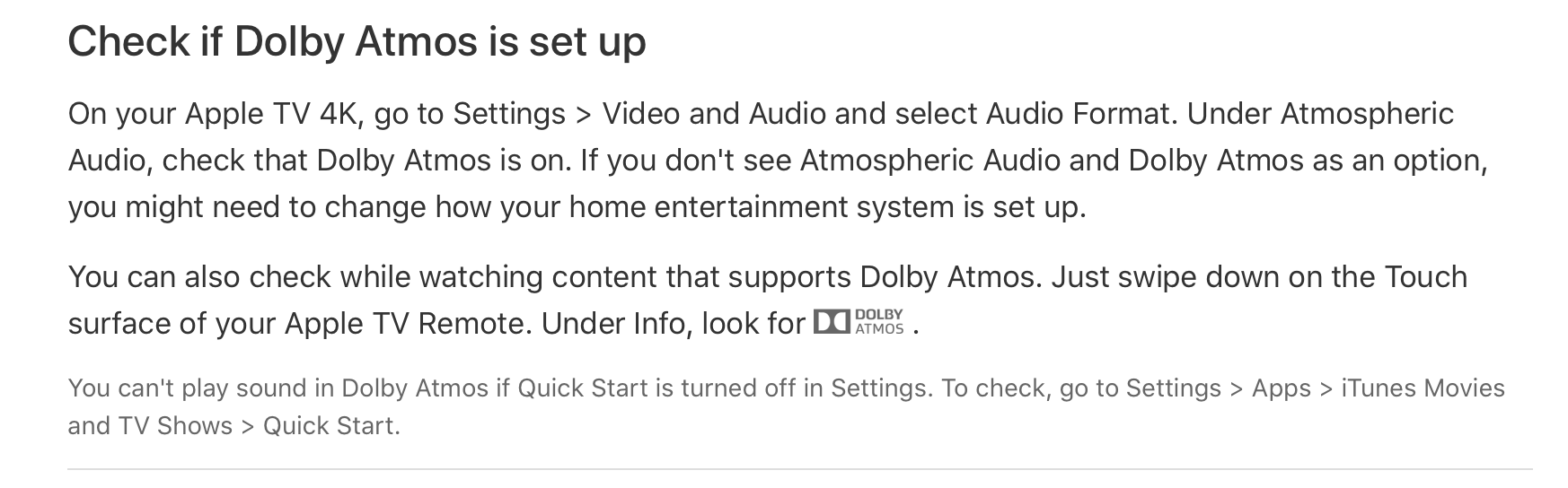

Επισης στο apple tv κανε τα παρακατω και προσεξε και αυτο που λεει με το quick start.

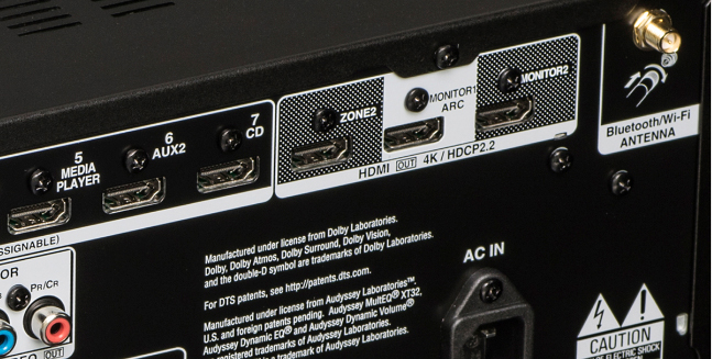

Εδω με το ARC τι λενε αυτοι? Να συνδεσω τον ενισχυτη μεσω του hdmi out με την τηλεοραση στο HDMI ARC ή οχι σε αυτο?
Την lg bv7 εχω.
778
375
Aυτό να το κάνεις για να παίρνεις ήχο από την τηλεόραση
Εννοεις πως το arc χρειαζεται για να συνδεσω την τηλεοραση με τον ενισχυτη και οχι με το apple tv?
Το apple tv να το συνδεσω με οποιοδηποτε αλλο hdmi εκτος απο αυτο που λεει επανω του ARC?
2.576
4.327
Εννοώ ότι θα ακούς τον ήχο από τα κανάλια που βλέπεις στην τηλεόραση στα ηχεία σου (μέσω του ενισχυτή)
Στο arc βάλτο. To arc σημαίνει audio return channel Δηλαδή στέλνεις εικόνα στην τηλεόρασή σου αλλά μπορεί να σου φέρει και ήχο από αυτή π.χ. κανάλια
melina
Cargo 200
25.521
46.176
άσε το apple tv εκεί που το έχεις στο media player και δοκίμασε να συνδεθείς με την τηλεόραση από την έξοδο που γράφει monitor 2 και δες τι κάνει
1.016
3.935
Οχι.Ολες οι συσκευες αναπαραγωγης θα συνδεθουν στον ενισχυτη και η εξοδος του ενισχυτη θα παει στην εισοδο ARC της tv.

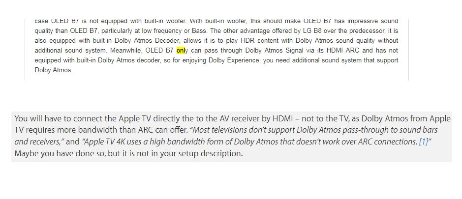

αφού λέει ρε παιδιά ότι δεν παίζει το dolby atmos από apple tv μέσω της arc σύνδεσης :idk:
99% δεν φταιει η συνδεση,αλλα τα σετινγκς στο apple tv ή αναπαραγει λαθος αρχειο ηχου.
