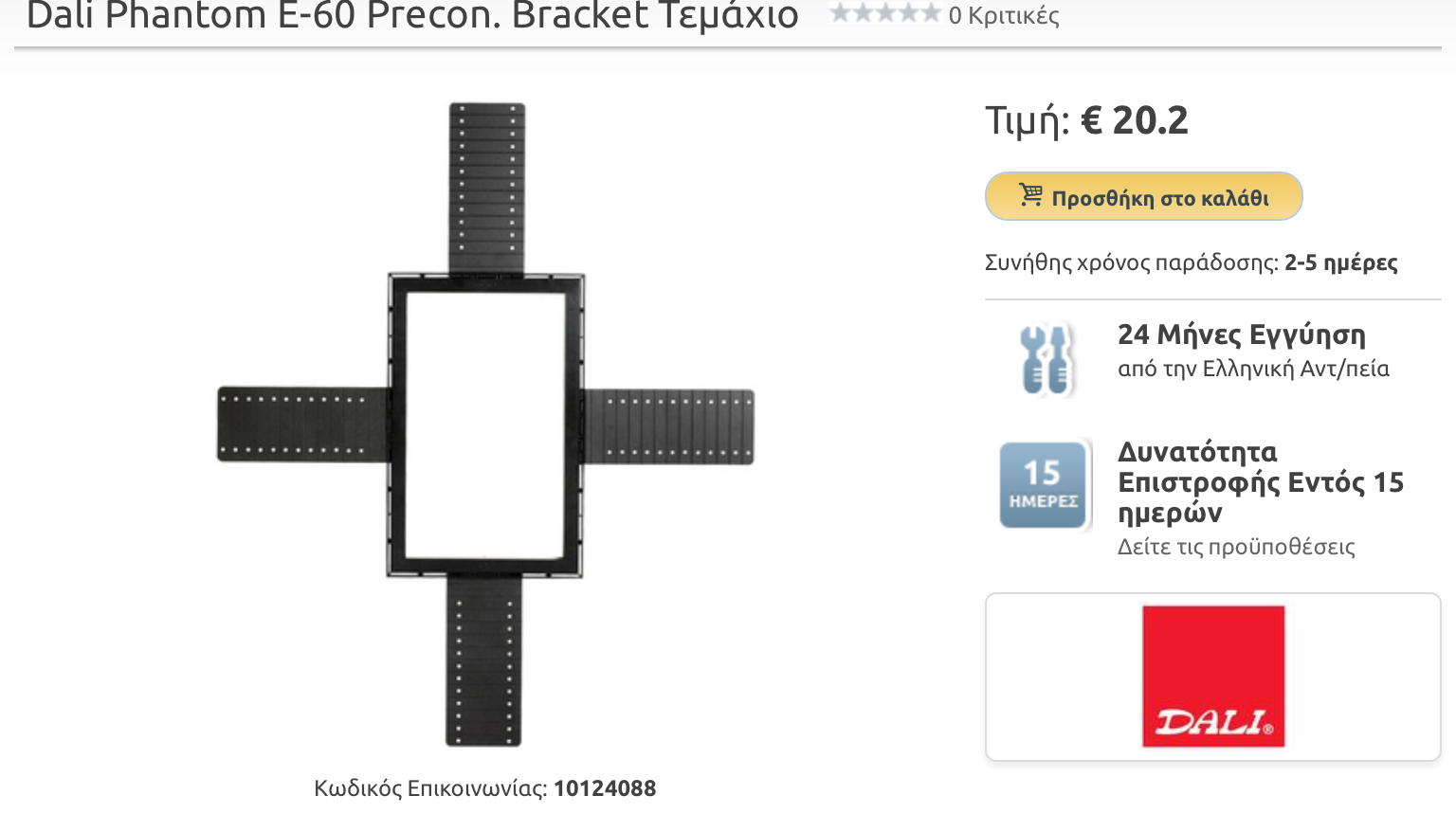

Χωρίς κουτί λες? Απλά σαν στήριξη ένα τετράγωνο πράγμα για να βιδώνει εκεί κανω το ηχείο και να πιαστεί μαζί με την γυψοσανιδα?
[DOUBLEPOST=1543494317][/DOUBLEPOST]Αν έπαιρνα 2 τέτοια, θα γινόνταν δουλειά? Η αν έφτιαχνα έστω 2 τέτοια δικά μου.

:D να βιδωθουν σε πλαισιο* , αυτο δε θα ειναι κοινο παντου με αυτο που σου προτεινα γιατι ειναι μεγαλυτερες διαστασεις ,αλλο πλαισιο να βιδωσει το μεγαφωνο(υποχρεωτικα) και αλλο για να στηριχτουν τα μονωτικα που σου ειπα.
Και αυτο που λεει ο thanos,m γινεται αλλα δε θα εχεις καλη επαφη απο την πλευρα της γυψοσανιδας ,μπορεις να το κανεις και κουτι χωρις πλατη διατηρωντας το ταβανι ως τετοια, ετσι θα ανοιχτει μονο μια στρογγυλη τρυπα για την σιτα ,πολλα μπορεις σου προτεινα τη λιγοτερο μανουριαρικη απο το τελιως χυμα.
Πολυ χυμα, πλαδαρο χαμηλο, και ισως πιθανον να χασεις σε ευαισθησια και πισω μεσαιες, πολυ μικρο το ακριβως αντιθετο ...πολυ σφιχτο, εως ανεπαρκες και μπροστα μεσαιες ...συμπιεσμενες...οποτε κοιτας τι σου προτεινει ο κατασκευαστης και τηρουμενων των συνθηκων κινεισαι... ολα αυτα ειπαμε ,τοσα ηχεια εκει μεσα και εκει που θα κοπουν τι ψαχνεις να βρεις ριχτα χυμα*και τελιωσες:D

Δες λίγο το bracket που εβαλα σε φωτο σε παρακαλώ στο παραπάνω σχόλιο.

Γιατί πλαίσια και βίδες; Αφού έχουν από μόνα τους άγκυρες τα ηχεία θα κάθεται να τα τρυπάει να βάζει βίδες;
Το κουτί αν γίνει 30χ30χ10 είναι λίγο μεγαλύτερο σε όγκο από της εταιρίας,όποτε μια χαρά θα είναι.
Του βάζει και ένα κομμάτι πετροβαμβακα σε π μέσα αν δεν έχει βατα και τελείωσε.

Κατι δεν ειναι σωστο στη φωτο, δεν ειναι αυτο;στρογγυλο ειναι το μεγαφωνο εδω ειναι αλλο bracket.
Δεν εχω εικονα του μεγαφωνου-ηχειου, για να δω πως και τι αποστασεις εχουν αυτα τα γαντζακια, δειχνουν οτι δεν κολλανε κατευθειαν σε γυψοσανιδα, ισως να κανω λαθος, αλλα και ετσι να ειναι εγω γυψοσανιδα σκετη δε θα εμπιστευομουν.
Οver and out:).
