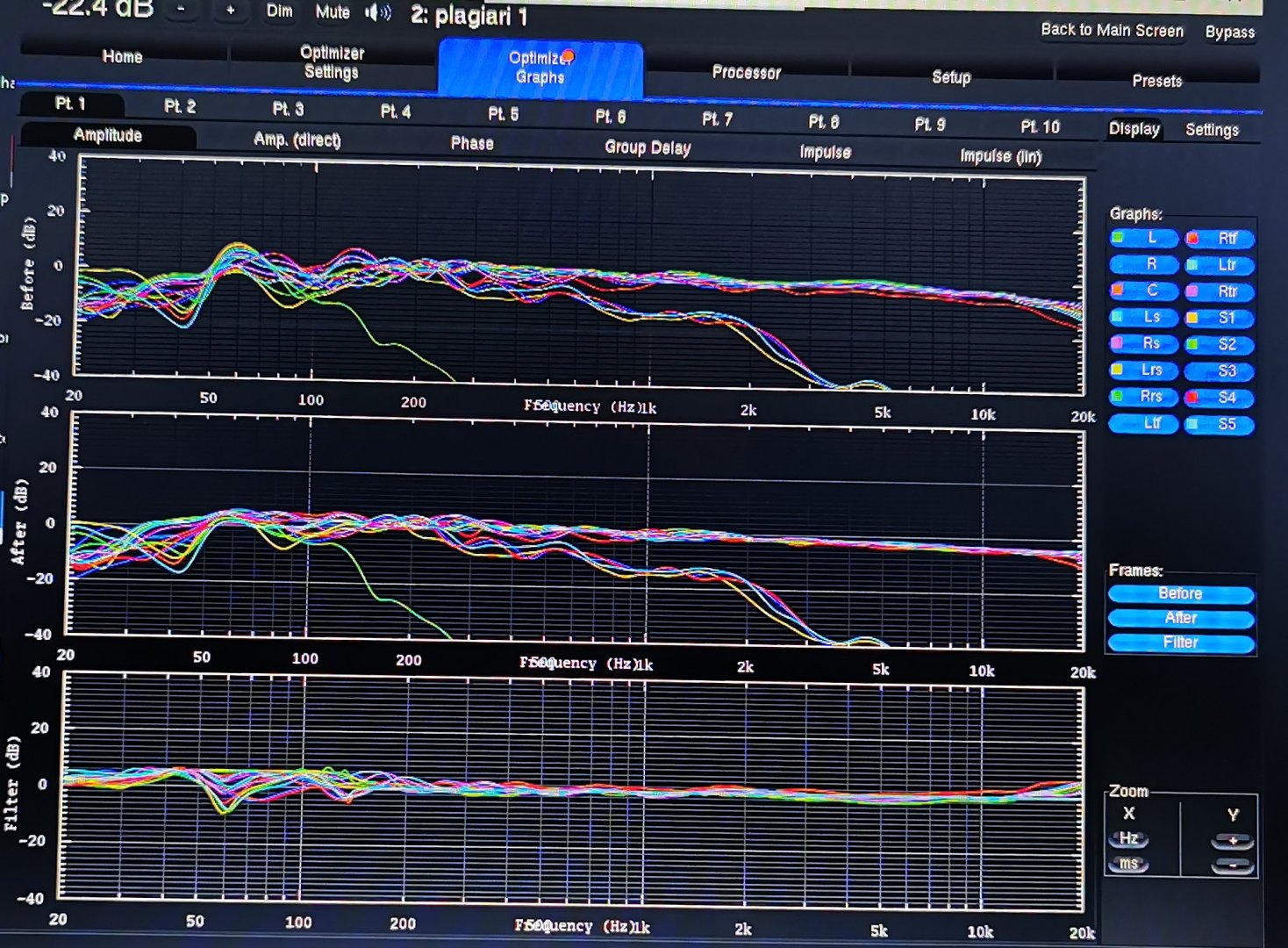

Τότε γιατί βουτάνε κάποιες αποκρίσεις στις υψηλές;
59.870
146.326
Αυτά που βουτάνε, είναι τα σαμπ βρε!
5 βουτιές βλέπεις.
Αυτό που βουτάει πρώτο στα πιο χαμηλά, είναι το genelec, που έχει στάνταρ ενσωματωμένο φίλτρο 24-αρι ή μεγαλύτερο (32; ) αν θυμάμαι καλά.
Τα Κλάιν Μάιν και τα χρεπικ παίζουν χωρίς χαμηλοπερατό φίλτρο, κι αυτή είναι η απόκριση συχνότητας που έχουν..
Το κρος και η ισοστάθμιση του τρινοβ, είναι ανεξάρτητα πράγματα.
Εφόσον έχω κάνει μετρήσεις, τώρα εκ των υστέρων μπορώ να αλλάζω τα σημεία κρος, οτιδήποτε, και να ξανακάνει ισοστάθμιση το γομαρι, χωρίς να χρειάζεται να ξαναγίνουν μετρήσεις.
Τα μετράει όλα σε φουλ απόκριση και η ισοστάθμιση γίνεται μετά όσες φορές θες, αλλάζοντας ταργκετ κερβ ή σημεία κρος ή οτιδήποτε.
Τα μέτρησε, ξέρει πως παίζουν όλα, τέλος μετρήσεων.

Τα Κλάιν Μάιν 870 παίζουν ψιλοφλατ μέχρι τα 300 χερτζ από προδιαγραφές μαμά.
Τα επικ έχουν στην πλάτη ένα φιούζιον μεγάλο (αυτό με ψηφιακή είσοδο που βγάζει 1 κιλοβάτ) χωρίς να έχω εφαρμόσει κανένα απολύτως φίλτρο, οπότε αυτά τα 2 τεμάχια 15" σε μια κλειστή καμπίνα παίζουν έτσι.
Όλα αυτά τα 4 σαμπ που ανεβάζουν ψηλά απόκριση, βρίσκονται στον εμπρός τοίχο. Το σενάριο ήταν να μπορώ να ανεβάσω σημείο κρος όπου θέλω, και υπάρχει αυτή η δυνατότητα, αλλά δεν την χρησιμοποίησα.
Τα έχω όλα στους 80 κροσαρισμενα. Μαμά ρυθμίσεις τρινοβ, τίποτα έξαλλο.
Για κάποιο λόγο που δεν γνωρίζω, η αποκοπή του τρινοβ στο σημείο κρος είναι πιο "απότομη" από ότι η μαμά αποκοπή του κρος του Κλάιν Μάιν σαμπ..
Αυτό το έχω αντιληφθεί διότι πλησιάζοντας τα σαμπ δεν ακούω τίποτα που να θυμίζει μεσοχαμηλό, παρά μόνο πολύ βαθύ μπάσο.
Ταυτόχρονα, τα λαμπάκια των δορυφόρων μπορούσα παλιά να τα κάνω κόκκινα (ένδειξη ότι ανάβει προστασία) ενώ τώρα δεν τα καταφέρνω, άρα προφανώς παίρνουν λιγότερο από τις πρώτες οκτάβες.
