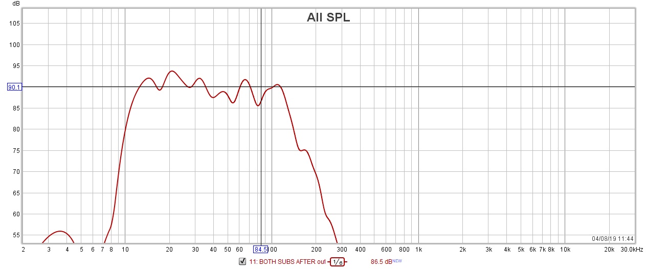

Ναι, άμα τα τοποθετήσεις στην τύχη και τα αφήσεις χωρίς ισοστάθμιση εννοείται.
Όχι. Αν δεν στα ρυθμίσει κάποιος που να ξέρει.
Παράδειγμα: ένα ΡΒ16 μπροστά έπαιζε μόνο του πολύ καλά. Ομοίως και ένα ΡΒ13 πίσω (που παλιότερα έπαιζε πολύ καλά εμπρός στη θέση του 16). Μαζί όμως γτπκ. Το μπάσο εξαφανίζονταν. Για να μην πω για χρονικές διαφορές και ουρές.
Ρύθμιση θέλουν. Κοινώς τον Καστρουνή τους.

Με τον Καστρούνη θα πάρεις τα μέγιστα. Και κάποιος που ψιλοασχολείται, ξέρει να κάνει μετρήσεις να διορθώνει ακυρώσεις κλπ κάτι θα καταφέρει. Οχι βέβαια στον βαθμό της ρύθμισης του Μανώλη αλλά όχι και για γέλια.
Τουλάχιστον εγω με τις λίγες γνώσεις που είχα οταν έβαλα το δεύτερο μπροστά και μέτρησα με το REW κατάλαβα ότι δεν ήταν καλή θέση. Oταν το έβαλα πίσω και άλλαξα την φάση το αποτελεσμα ηταν πολυ καλύτερο απο το ένα sub.
Μετα βέβαια ήρθε ο Μανώλης και το απογείωσε:D

Πως σου ακούγεται συγκριτικά με πριν;
Πιο γεμάτο πολύ χαμηλά, ακούγεται σωστά σε περισσότερες θέσεις. Γενικά σε προδιαθέτει να ανεβάσεις πολύ...πάρα πολύ. Μέχρι που έρχεται ο...κόφτης. :whistling::D:laugh:
