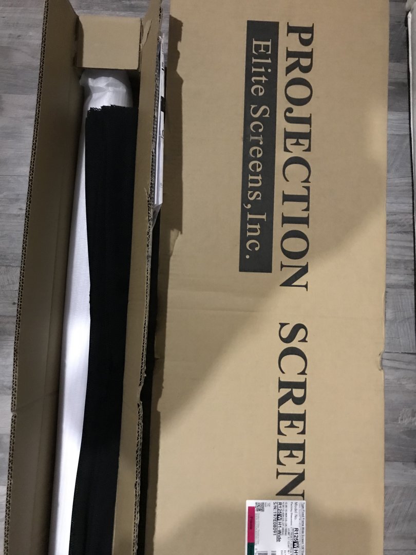

Οθόνη από την Elite Screens 125 inches 2.35:1 ηχοπερατή.
View attachment 142303 View attachment 142304

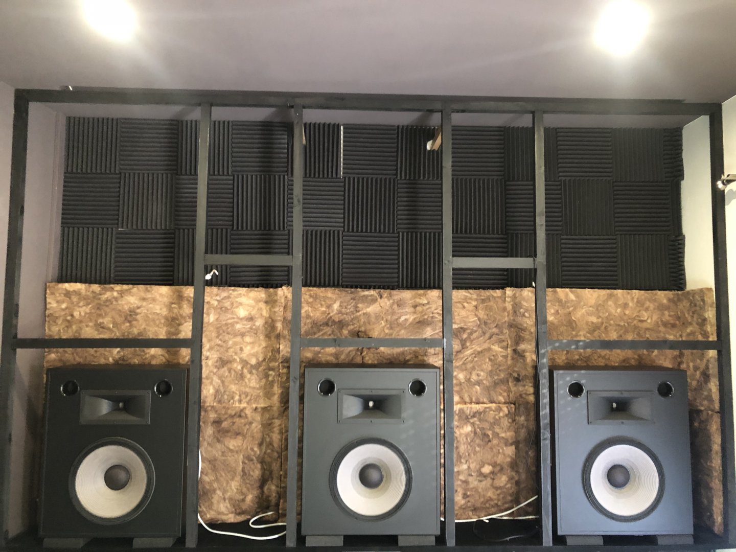

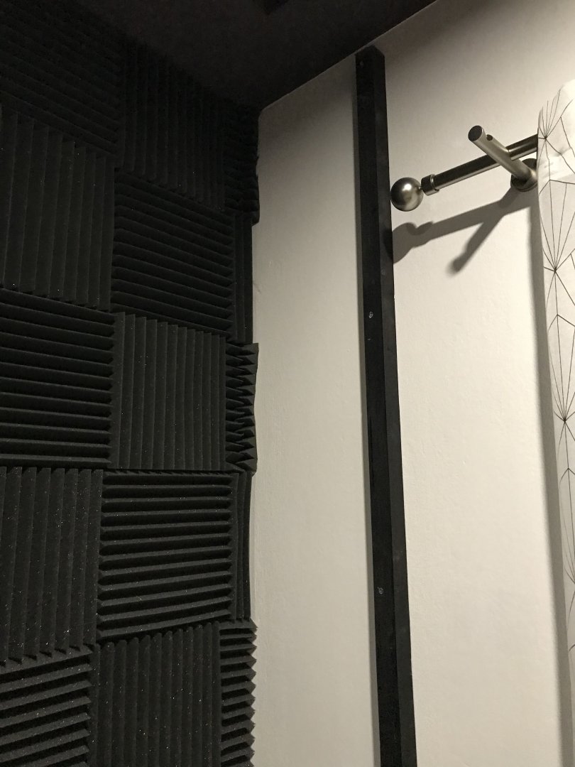

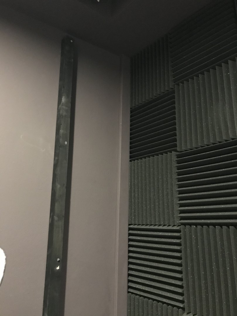

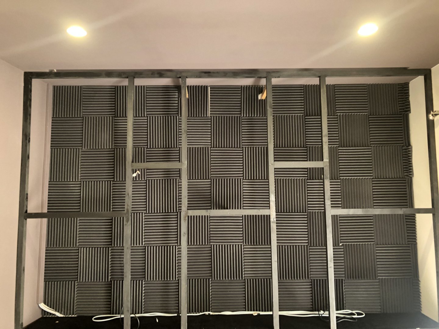

Επόμενο βήμα ήταν να βρω ένα τρόπο να τη στηρίξω, αφού δεν έβρισκα τρόπο μία μόνο λύση υπήρχε, να γίνει σωστά...
Οπότε λαμβάνοντας υπόψιν τους χρόνους αντήχησης, πολικές αποκρίσεις, μπαφλ στεπ κλπ επιλέχθηκαν συγκεκριμένα ηχοαπορροφητικά και έφτιαξα μία σωστή κατασκευή.
View attachment 142305 View attachment 142307 View attachment 142308

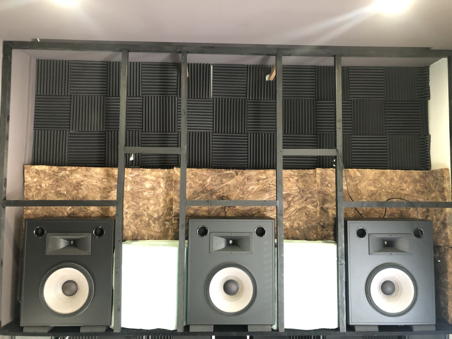

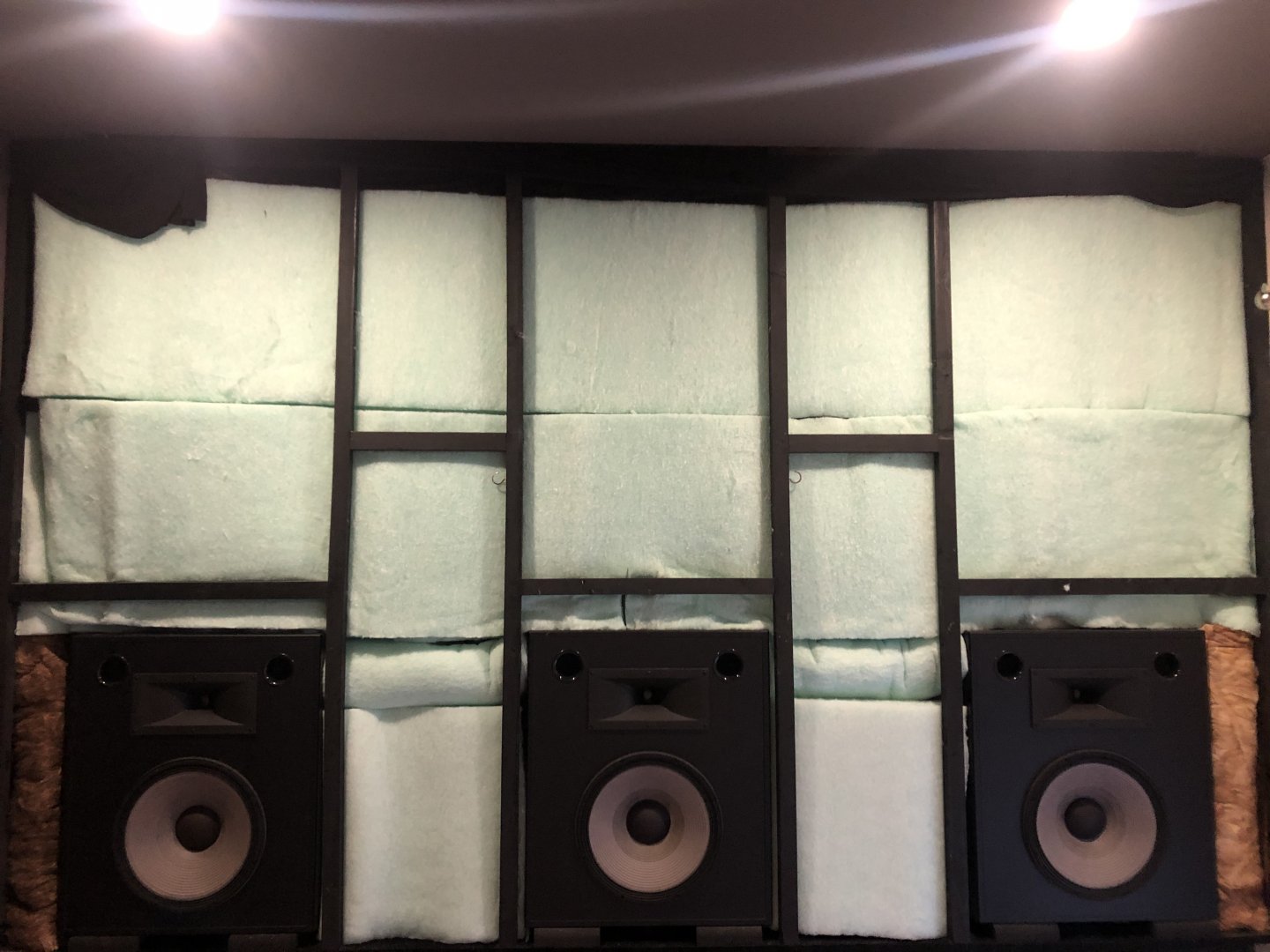

Μετά την υλοποίηση της κατασκευής γεμίσαμε τα πάντα με υλικό:
View attachment 142309 View attachment 142310 View attachment 142311

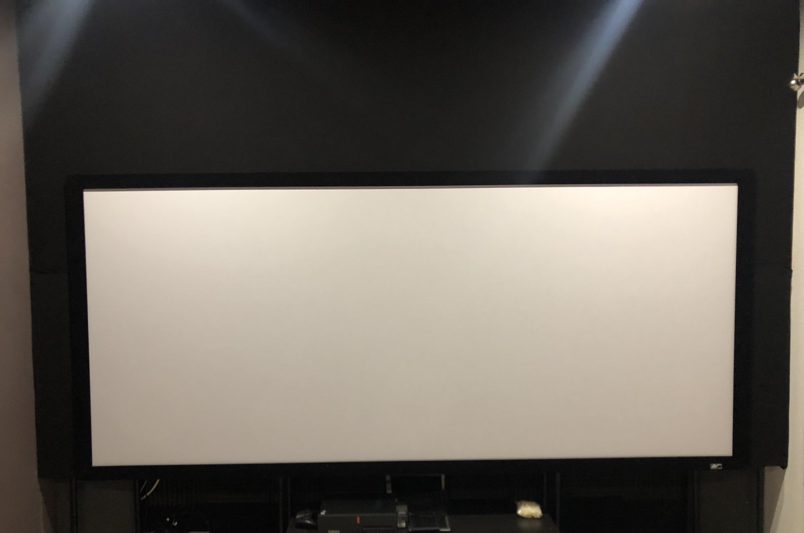

Και στη συνέχεια ντύσαμε τα πάντα με μαύρο ύφασμα και μετρήσαμε το κάδρο της οθόνης:
Post automatically merged:

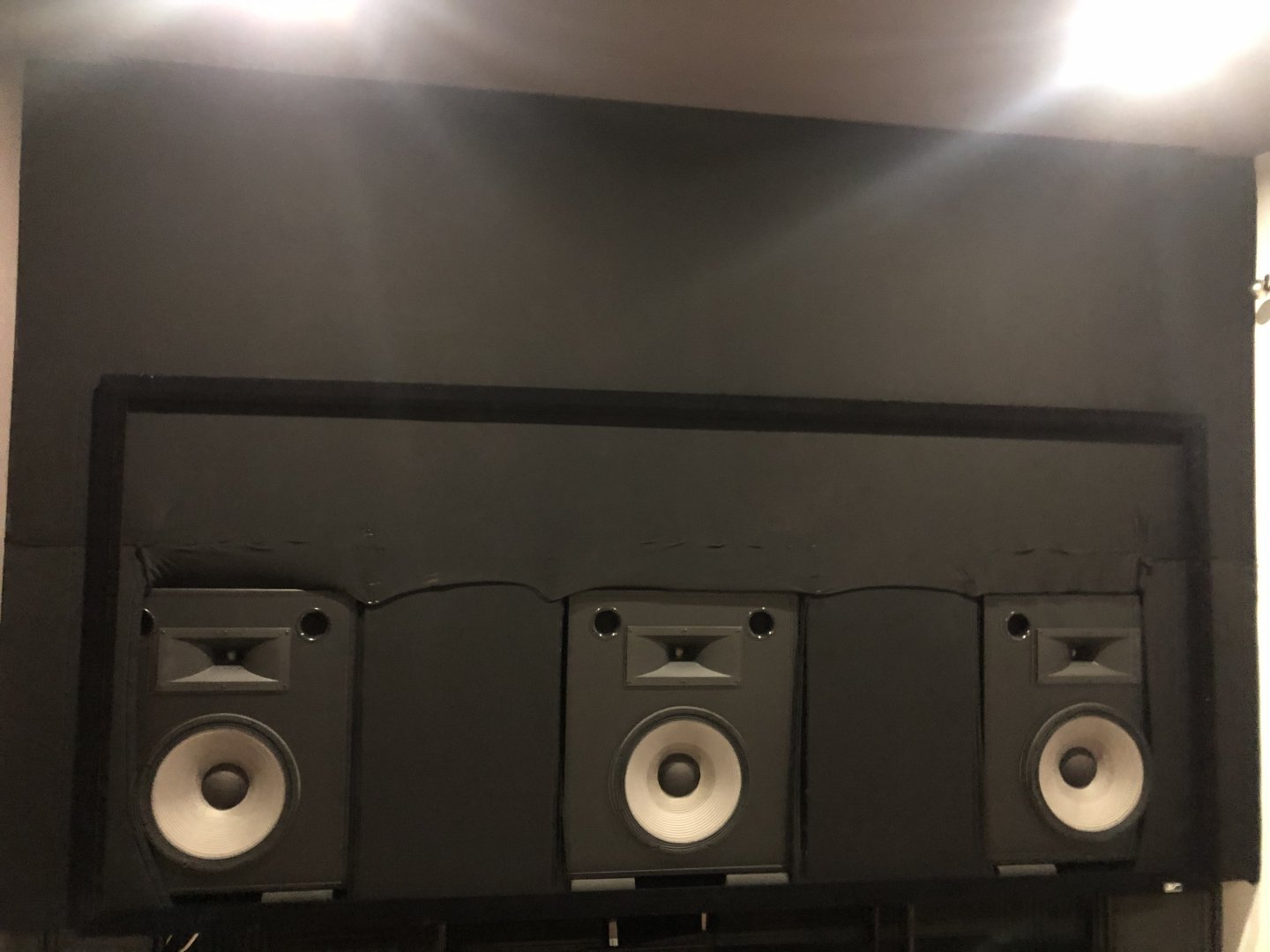

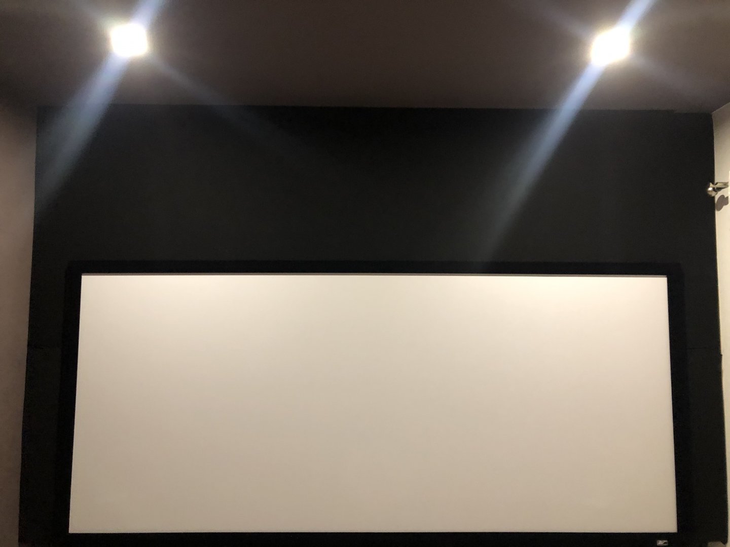

Το τελικό αποτέλεσμα:
View attachment 142320 View attachment 142321

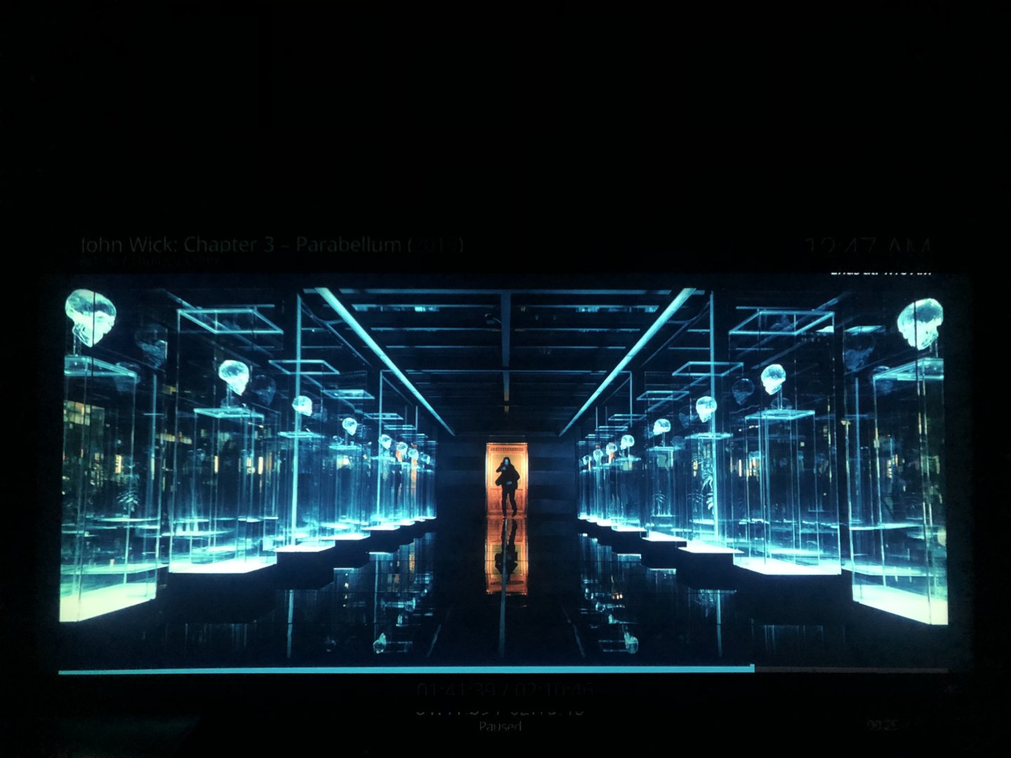

και μία πρόχειρη photo από John Wick:
:hi::hi:

Η διάταξη μεταξύ αριθερμ και ρικοφον δεν θα ήταν καλύτερο να είναι ανάποδα;
Προφανώς είδη είχε μπει το ρικοφον κ γι'αυτό.
Στο τέλος έπρεπε ν είχε επενδυθεί με ξύλο ή μπαφλα....
Μεγειες καλές ακροάσεις :hi:

Σε ημιτελη εργο ; μετα οχι ...πριν, ειχε ηδη παρει αλλο αξιοπιστο συνεργειο με mobile μετρητικο εξοπλισμο :p
παντως ο καλυτερος τροπος να στηθει πολυκαναλο θεωρω χωρις να ειναι ορατα ηχεια,χωρις να καταλαμβανει χωρο περισσοτερο απο τις τοποθετησεις ηχειων που εχουμε οι περισσοτεροι σπιτια και χωρις την αναγκη πανελς και λοιπα εχθρικα οπτικα που αγριευουν τις συζυγους...
Πολυ σημαντικο η θεση ακροασης να ερθει στο σωστο σημειο,αν φυσικα ειναι εφικτο αλλιως οπου βολευει , η ψυχικη ηρεμια ειναι το σημαντικοτερο μην τρελαθουμε κιολας...
Οπως ισως εχετε καταλαβει μερικοι εκει ειναι η DEAD ZONE... next step η LIVE ZONE αλλα οι προτεραιοτητες και η σειρα ειναι του ιδιοκτητη ,τα δυσκολα εγιναν ,να το χαιρεται...

Τι να σου πει αγαπητέ κεφαλα για την εικόνα ;
Έγινε καλιμπραρισμα ?
Ο άνθρωπος αποφάσισε να ακούσει και να πράξει σωστά κάποια πράγματα που ήθελε .
Ήθελε ηχοπερατη έβαλε και την έβαλε σωστά !
Τελείωσε μπροστά χάρη στον Σωκράτη .
Δεν θα ξαναασχοληθει ξανά Και το ξέρει .
Σιγά σιγά θα φτιάξει μεθοδικά ότι άλλο πρέπει .
Και έτσι πρέπει .

1)~50mm ricofon ~13kg/m3 + 1)Ultracoustic knauf ~70mm + 7)aritherm ~50 mm ρολο 15μ 18kg/m3= ~40cm
Μαύρο ύφασμα ηχοπερατό από Λαζαράκη?
ή την Ράνια την μοδίστρα? :tongue:

μα δεν μίλησα για υλικά....(τα δικά μου τα έχω πάρει από το καλοκαίρι... :wink: )
στο ύφασμα αναφέρθηκα
Η πρόταση μου για ηχοπερατό μαύρο βελούδο θα ήταν αυτή.
Πολύ φθηνότερο απ' το devore black που είχα πάρει κάποτε.
Σε υλικό ηχοπερατής οθόνης θα έριχνα μια ματιά εδώ.
Η ultraweave v6 έχει αποσπάσει άκρως κολακευτικά σχόλια.
Στο βιντεάκι που παραθέτω απ'το 4:15 και μετά θα δείτε κάποιες ωραίες και φθηνές πατέντες για πρόσβαση στα ηχεία πίσω απ' την οθόνη.
