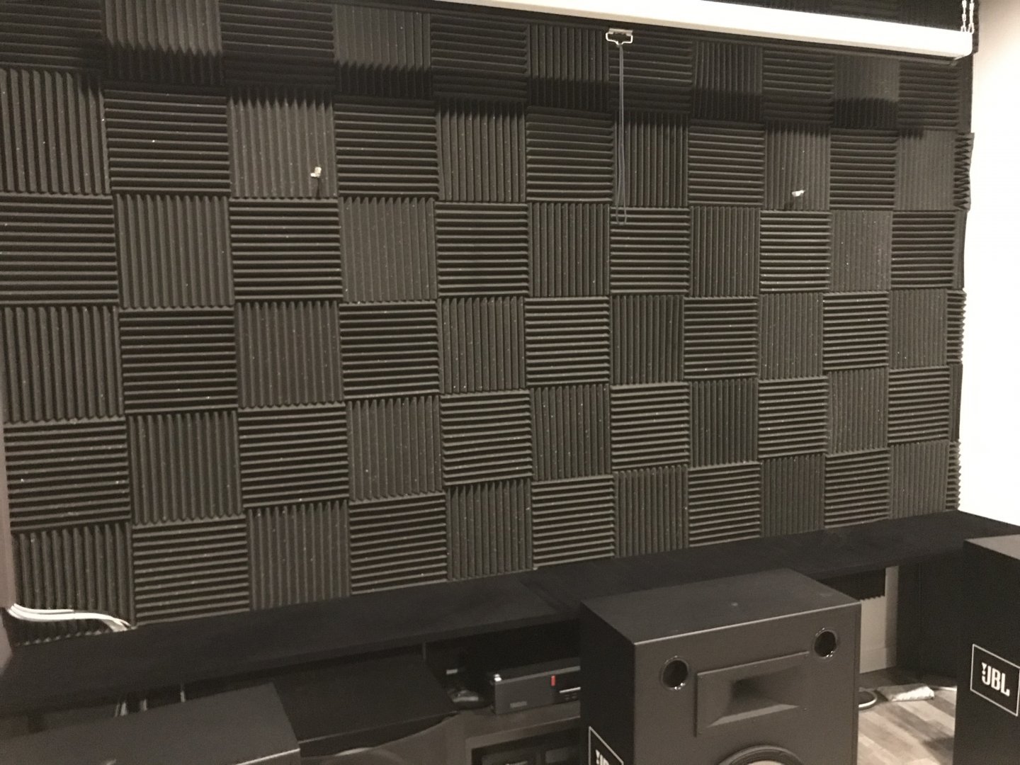

Έβαλα
σταθερή ηχοπερατή φτιάχνεις;

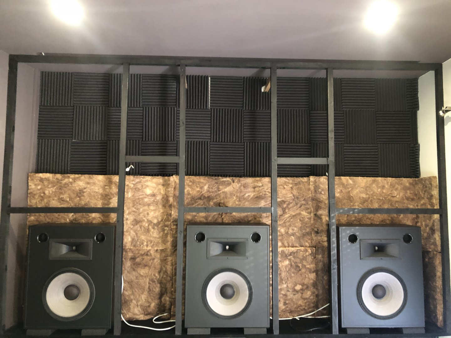

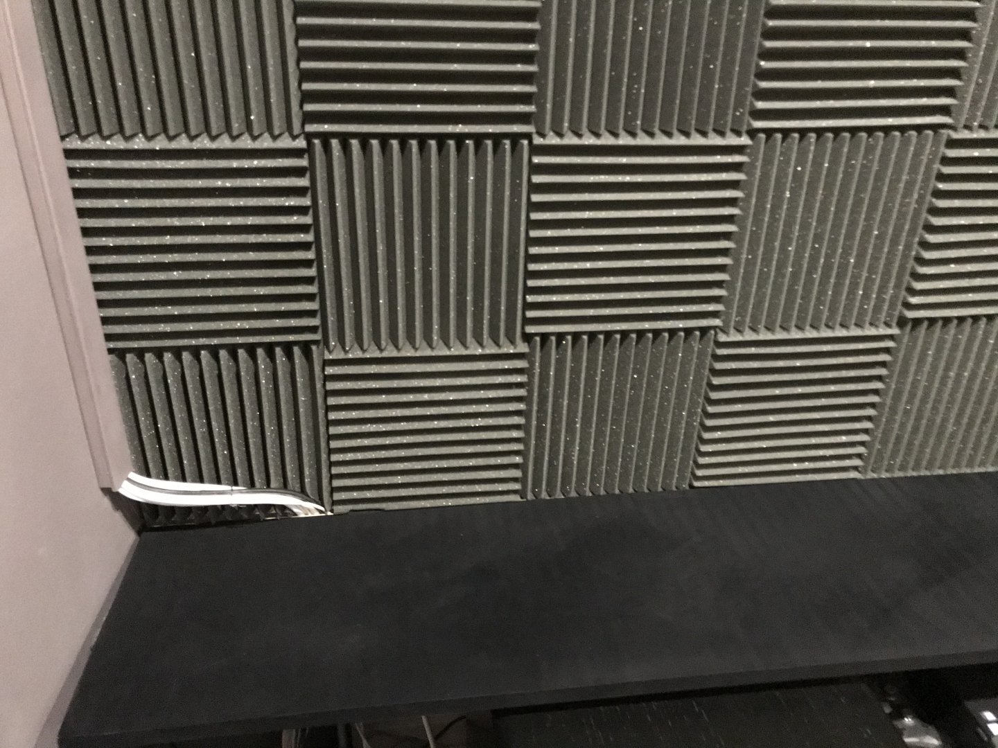

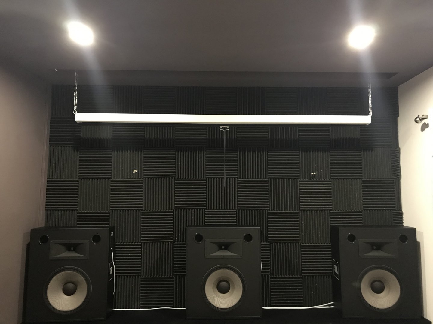

Έβαλα το κομμάτι που φαίνεται ( κόντρα πλακέ ) με 8 πόδια από κάτω για τη στήριξή του και γωνιές βιδωτές στον τοίχο βαρέως τύπου, ξεκινάει στα 60 εκατοστά, το βάθος είναι 40 εκατοστά για να μπουν τα ηχεία κολλητά στην απορρόφηση και το πανί μπροστά τους.
Σήμερα θα ντυθεί όλο με μαύρο βελούδο για να μπούν τα ηχεία πάνω. Επίσης, άφησα λίγο κενό από πίσω για να περνάνε καλώδια και λοιπά.
Όσον αφορά την οθόνη, ψάχνω για σταθερή ηχοπερατή οθόνη 125 inches 2,35:1 μέχρι 1200 ευρώ, αν γνωρίζει κάποιος και μπορεί να βοηθήσει ας μου στείλει. :)

Ta ηχεία μην τα σηκώσεις ή αν τα σηκώσεις γύρνα τα ανάποδα. Σύμφωνα με τον Andrew Robinson το τουίτερ αποδίδει καλύτερα αν είναι πιο χαμηλά από το ύψος αυτιού

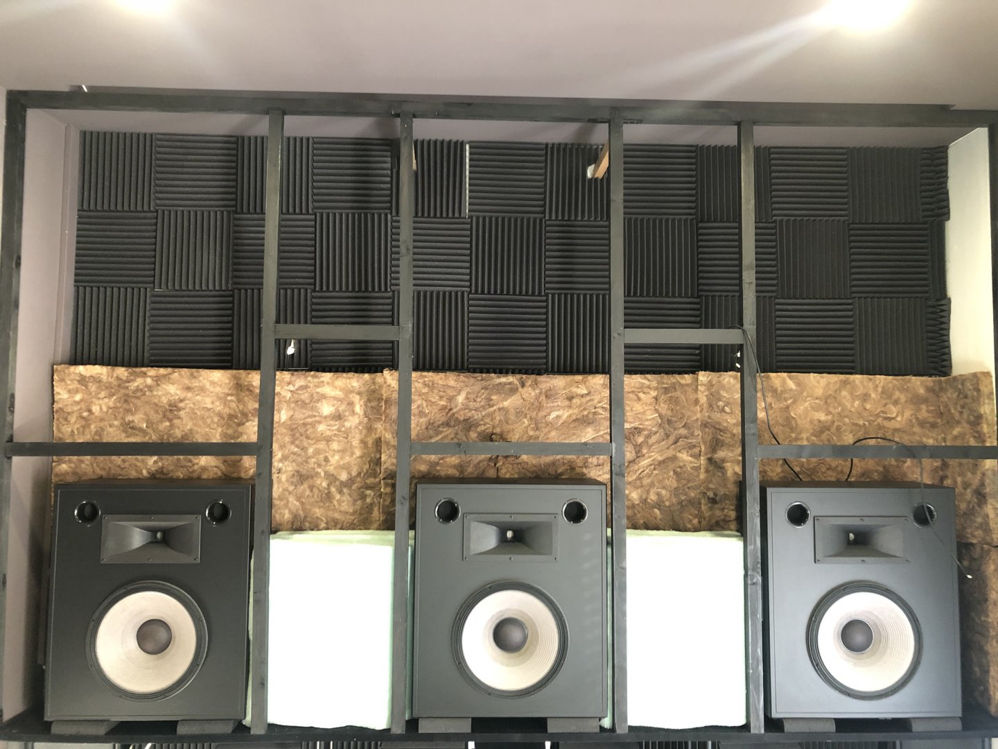

Περάσαμε και μαύρο βελούδο και συνεχίζουμε! :dance2:
45659A13-986D-4D25-8665-1CD42BE05356.jpeg 2360CB02-25F5-4FE3-AB33-52FAD967ADEA.jpeg 0148D5B7-6BBC-42ED-90E9-E4B5C7650B49.jpeg 88B08D89-E3A4-4DBB-9B77-09C28E45BB7E.jpeg
Post automatically merged:
Αρχικά θα τα ανεβάσω πάνω στην κατασκευή, το τουίτερ θα βρισκεται στο 1.20 δλδ περίπου στη μέση της οθόνης, θα το δοκιμάσω έτσι και βλέπουμε, αλλιώς τα γυρνάω ανάποδα... :)

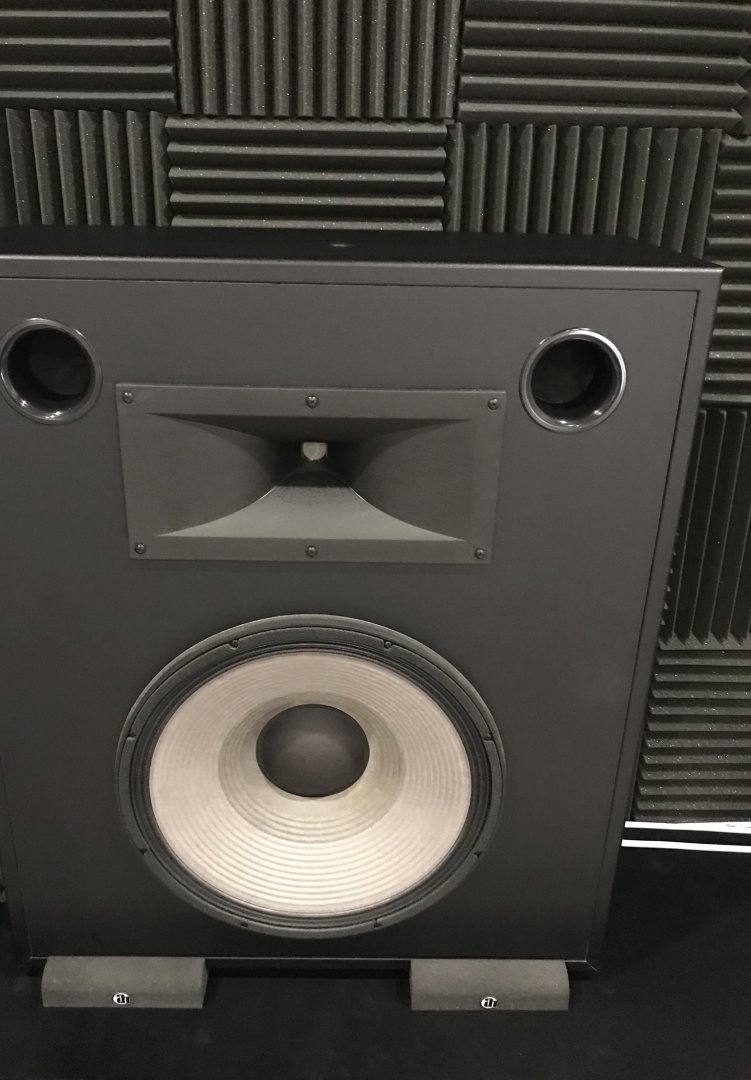

Μου είχαν μείνει δύο pads adam hall από τα klipsch και είπα να τα δοκιμάσω στο κεντρικό με κλίση προς τα κάτω:
3C1569AB-FB1C-4912-AB18-3A0B125D125A.jpeg CC9DBB84-07E8-4587-9A84-3583D3340256.jpeg
νομίζω κάθονται μια χαρά και λέω να πάρω και για τα left right τι λέτε;

να παρεις.....με την οθονη τι εκανες ;
δε με λες......αντι να παλευεις τι sub να παρεις, δεν φτιαχνεις κατω απο τον χωρο που σου μενει 2 κλειστα diy ;
....τα κλειστα θα ειναι καλυτερα για τον χωρο σου νομιζω....

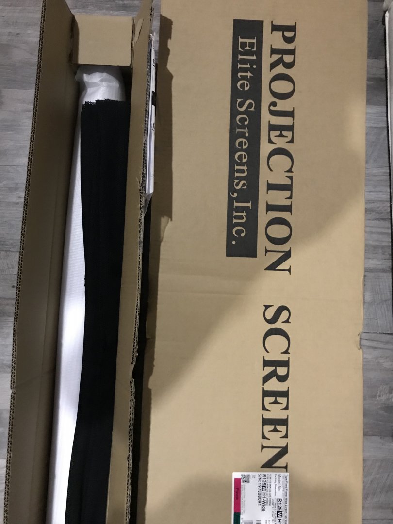

Οθόνη από την Elite Screens 125 inches 2.35:1 ηχοπερατή.

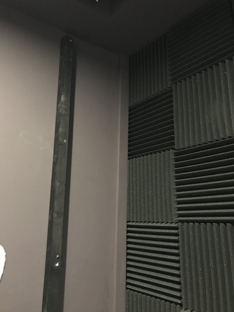

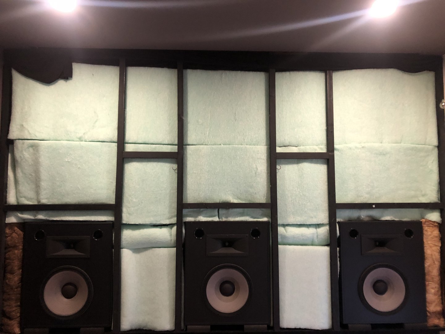

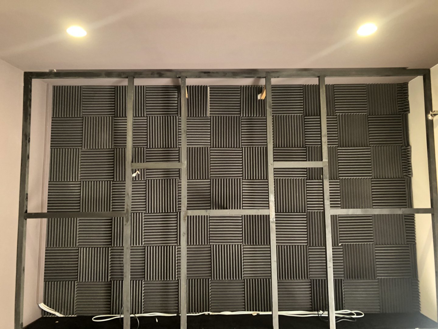

Επόμενο βήμα ήταν να βρω ένα τρόπο να τη στηρίξω, αφού δεν έβρισκα τρόπο μία μόνο λύση υπήρχε, να γίνει σωστά...
Οπότε λαμβάνοντας υπόψιν τους χρόνους αντήχησης, πολικές αποκρίσεις, μπαφλ στεπ κλπ επιλέχθηκαν συγκεκριμένα ηχοαπορροφητικά και έφτιαξα μία σωστή κατασκευή.
9329915A-AC6F-4FE0-807E-3A8BE1DAFE59.jpeg 0A58F82B-C5A1-4FC7-98CA-3040CD5ED78E.jpeg 8A81FC35-3D8E-49EE-BDC1-235DC575D06D.jpeg

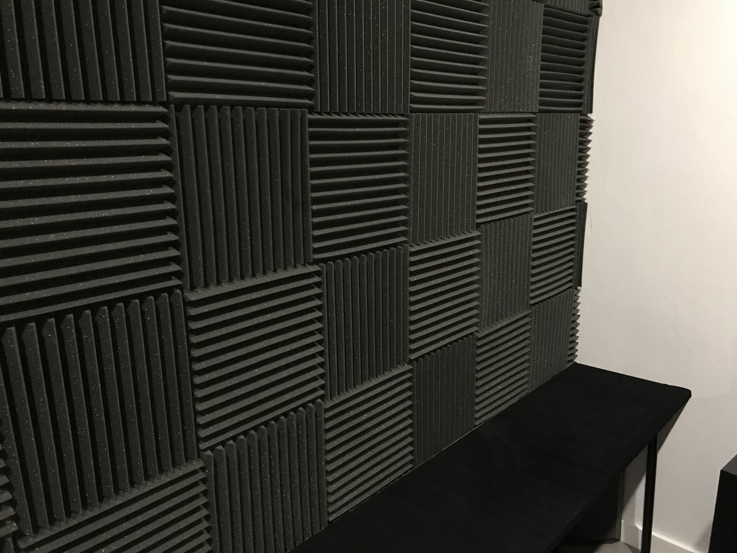

Μετά την υλοποίηση της κατασκευής γεμίσαμε τα πάντα με υλικό:
0B4D6091-C198-4075-BCC8-04DB5CB6E802.jpeg 7F7185B0-C8FB-4C58-8822-14644D6DC8EF.jpeg 667E03FC-55BB-4095-BD65-49A03B4281A9.jpeg

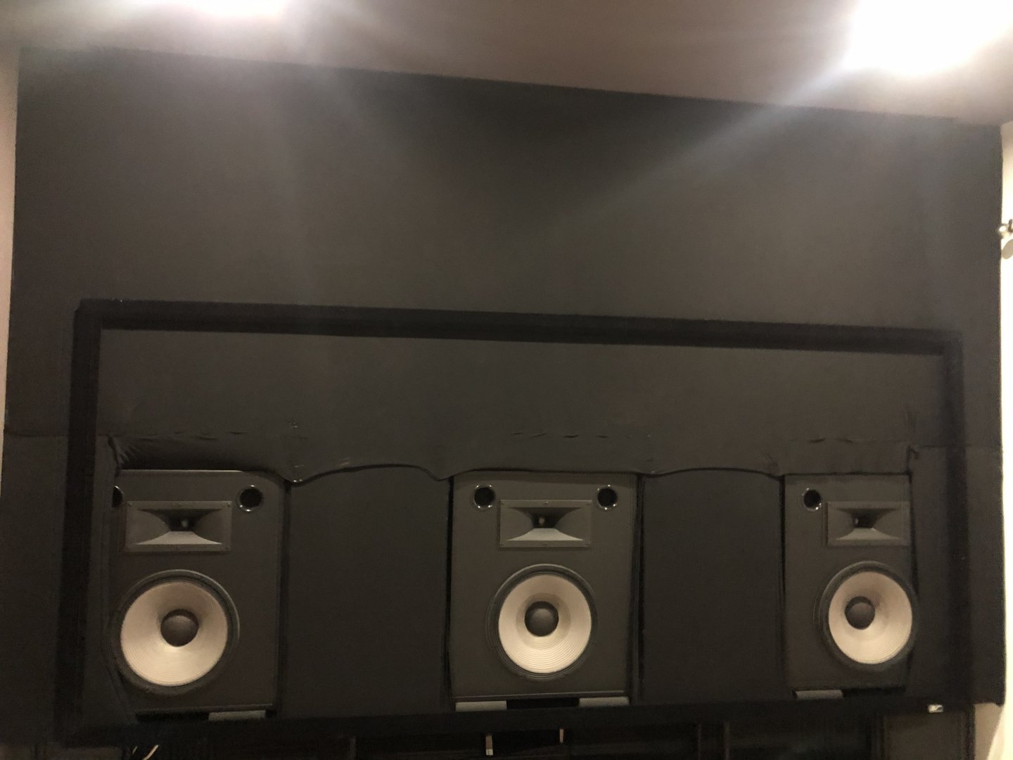

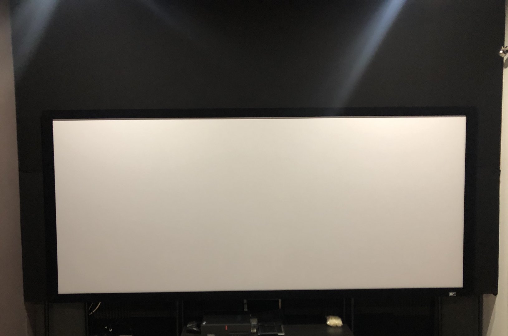

Και στη συνέχεια ντύσαμε τα πάντα με μαύρο ύφασμα και μετρήσαμε το κάδρο της οθόνης:

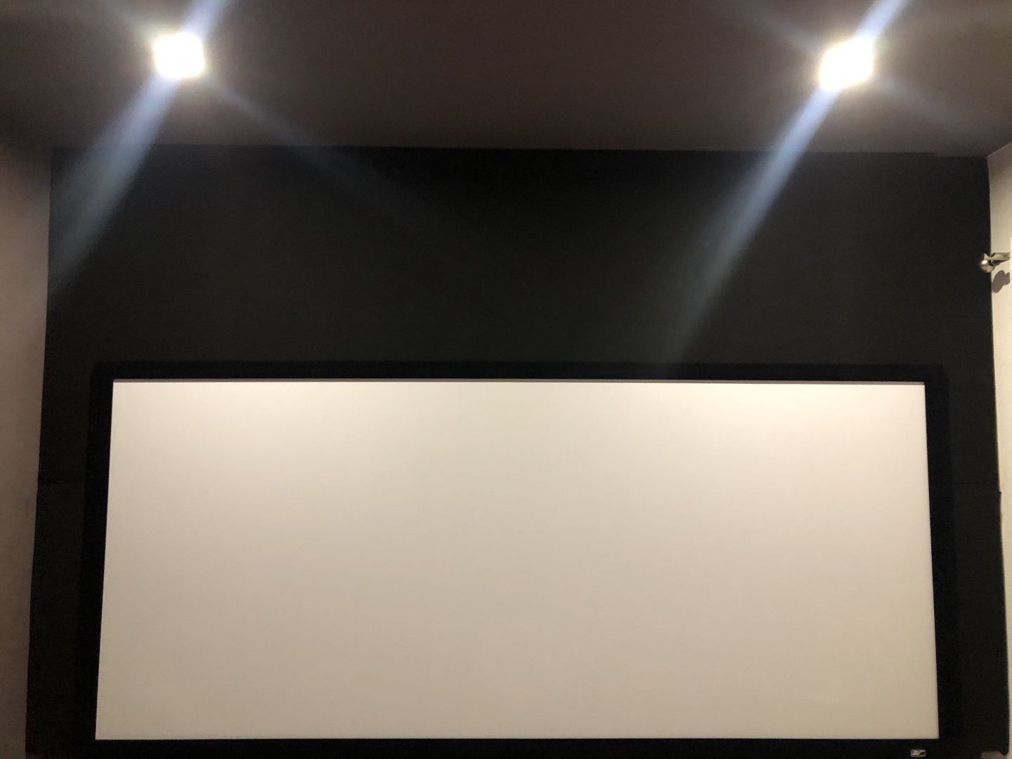

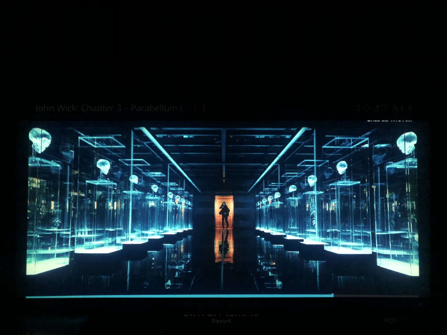

Το τελικό αποτέλεσμα:
63409ED1-4806-4F6D-9722-BCE582CA23C5.jpeg 2BF15620-0F9F-4380-B7F7-DDAF22720FD3.jpeg
και μία πρόχειρη photo από John Wick:
trane5587
JBL-Crown τέλος του δρόμου
468
1.137

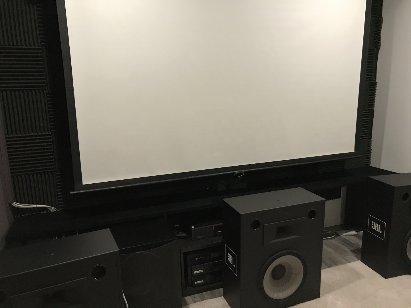

Το οπτικοακουστικό αποτέλεσμα δεν έχει καμία σχέση με το πριν, είναι άκρως ικανοποιητικό, ο ήχος κλάσεις ανώτερος με το πριν ειναι σαν να ξεκαθάρισαν όλα.
Η οθόνη ειναι ακριβώς μπροστά σου ξεκινάει από τους 60 πόντους περίπου, δεν κόβει τπτ από τα ηχεία, είτε υπάρχει μπροστά από τα ηχεια είτε όχι το ίδιο πράγμα είναι και εννοείται ότι δεν φαινεται τπτ από πίσω!
