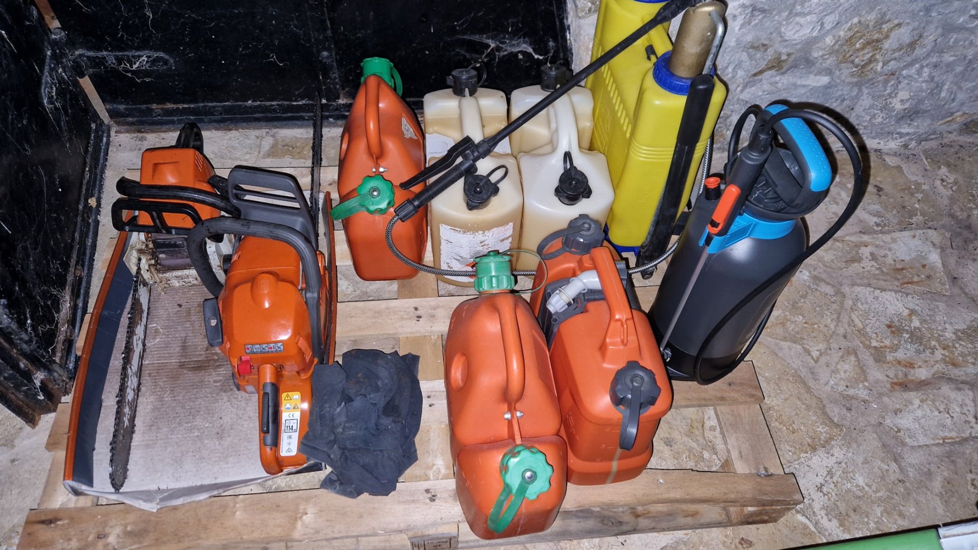

φρόντισε να μην κρατάς πάνω από 30 ημέρες καύσιμο , αγόραζε λιγότερο ώστε να μην σου μένει .
Κάνω το ακριβώς αντίθετο. :roflmao: Ψωνίζω 3-4 φορές το χρόνο γιατί σιχαίνομαι να μεταφέρω μπιτόνια.
Κατέβηκα στην αποθήκη επί τούτου:
Είναι 5 οκτάλιτρα συν ένα πεντάλιτρο που δεν φαίνεται για ανάμιξη. Παίρνω απ' αυτά, φτιάχνω 5 λίτρα και κρατάει 3 μήνες. Τα υπόλοιπα ξοδεύονται στις μηχανές και το μηχανάκι.
Πέρσι που άλλαξα για πρώτη φορά στην Viking του '08 φλάντζα ποτηριού, ήταν όλα καθαρά χωρίς καθόλου varnish. Περισσότερες απο 1500 ώρες λειτουργίας.
EDIT: Στις μηχανές γκαζόν μετά απο 2 αστοχίες, ψωνίζω αποκλειστικά όσες έχουν μοτέρ Kawasaki. Όχι B&S.

Ξύπνησα με διάθεση να εξηγήσω γιατί τα δικά μου μηχανήματα δεν χρειάζεται να αδειάζουν απο βενζίνη ενώ των περισσότερων πρέπει, αφού ποτέ δεν συμβούλευσα να κάνετε ό,τι κάνω. :p
Πρώτο και κυριότερο, δεν μένουν ποτέ έξω. Σε συντριπτικό ποσοστό, οι βλάβες μικρών κινητήρων αφορούν είσοδο νερού στο ντεπόζιτο και την παροχή καυσίμου. Τα δικά μου κοιμούνται σε σκεπασμένο και καλά αεριζόμενο χώρο.
Δεύτερο, οι ιστορίες που διαβάζουμε/βλέπουμε και μεγάλο ποσοστό των βλαβών αφορά βενζίνη με 5-10-15% αιθανόλη. Η αιθανόλη απορροφά υγρασία και καταστρέφει τα πάντα στην τροφοδοσία.
Τρίτο αυτό που έγραψα σε προηγούμενο ποστ, χρησιμοποιούνται αρκετά συχνά. Η βενζίνη δεν στεγνώνει μέσα στο ντεπόζιτο.
Αν κάποιος λειτουργεί το τρίμμερ ή το αλυσοπριονάκι του μιά φορά το χρόνο, προφανώς και πρέπει να αδειάσει το ντεπόζιτο απο καύσιμο και να το δουλέψει μέχρι να αδειάσει το καρμπυρατέρ.
Ένα και μοναδικό μου εργαλείο αδειάζω, τον εξαερωτήρα (scarifier, verticutter), γιατί θα δουλέψει 3-4 ώρες κάθε άνοιξη για καθαρισμό του γκαζόν και τέλος.
Αυτά με την βενζίνη που χαλάει μετά απο έναν-δύο-έξι μήνες δε με πείθουν γενικά. Τα δοχεία μου είναι σφραγισμένα κι αστραφτερά και αύριο θα βάλω περσινή για το κουρεματάκι. :tongue:
Εκτός καυσίμου θέματα συντήρησης και χρήσης:
Ποτέ δεν κουρεύω βρεγμένο γκαζόν και γι' αυτό δεν έχω προβλήματα ντεκ, μπαζωμένων ιμάντων κίνησης και αξόνων. Αν και οι μηχανές βενζίνης μου έχουν η μία ντεκ αλουμινίου και η άλλη μαγνησίου που δε σαπίζουν. :tongue: Και μοτέργια Καουασάκι, με 3 λίτρες ντεπόζιτα.
Στο ελεκτροτρακτέρι που έχει πρεσαριστό σιδερένιο ντεκ, είμαι διπλά προσεκτικός.
Σημαντική είναι η ετήσια (ή έστω διετής) αλλαγή λαδιών στα τετράχρονα. Όσο λίγες ώρες κι αν έχουν δουλέψει και ιδίως αν δεν λειτουργούν συχνά, απορροφούν υγρασία στα λάδια και καταστρέφονται εκ των έσω.
Το συχνό ακόνισμα στις λάμες των χλοοκοπτικών δεν κάνει καλό μόνο στο γκαζόν αλλά και στις μηχανές. ;)
Αν σκεφτώ κι άλλα θα τα προσθέσω, τώρα παναβάψω ξύλα. :biggrin:

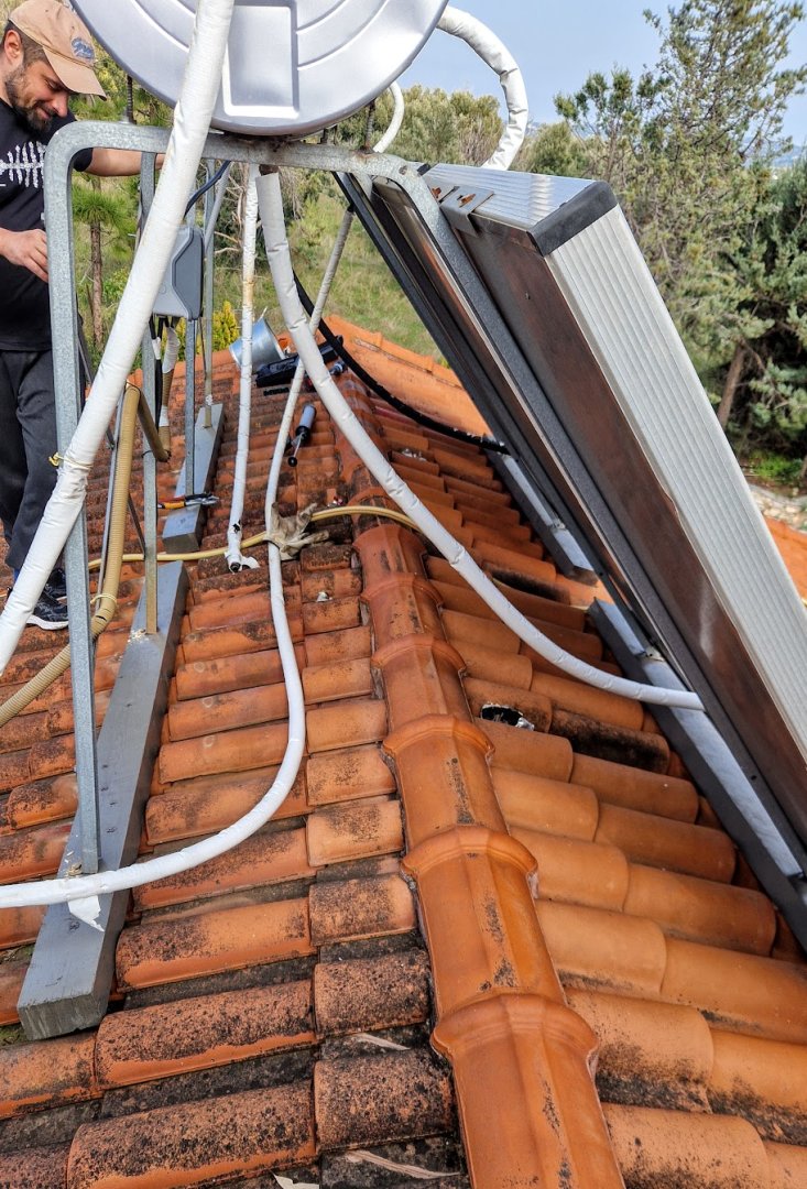

Σάπισαν τα μαδέργια που είχαν μερακλίδικα τοποθετήσει πριν 20 χρόνια για βάσεις των ηλιακών οπότε χθες αφού καθάρισα τα πριονέλια έκοψα μ' αυτά κάτι δοκάρια στέγης που σέρνονταν σε μια αποθήκη στο κάτω μέρος του κήπου, τα έπλυνα και τώρα θα τα βάψω γιατί μεθαύριο θα έρθει ο Ηλίαζμου να προσπαθήσουμε να τα αλλάξουμε χωρίς να τσουλήσουν οι ηλιακοί στη σκεπή και μετά κατηφορίσουν την πλαγιά. :roflmao:

Ήρθε σήμερα μέσα στο χάραμα στις 11 ο μαστροΗλίαζμου ↑ (ο αποπάνω), ο καλύτερος υδραυλικός/τεχνικοσαυτοματιζμών στον πλανήτη, αδειάσαμε τα νερά των ηλιακών, τα υγρά θέρμανσης πωσταλένε, τους ξεπλύναμε και έβγαλαν άπειρα ξεραμένα ψυχτικά, αλλάξαμε τα ξύλα των βάσεων που είχα βάψει με Tikkurila όχι νερού για να κρατήσουν 150 χρόνια, πρόσθεσε δοχείο διαστολής στα νερά και δεύτερο στα υγρά, νέες βαλβίδες διαφυγής γιατί οι 2 χρόνων ήταν αγιοβασιλιάτικες και ήδη χαλασμένες, τους γεμίσαμε και για αμοιβή τον τάισα παϊδια και λουκάνικο σα γαϊδουρόπουτσ@ στο Τζάκι στο Πολυδένδρι. :):biggrin:

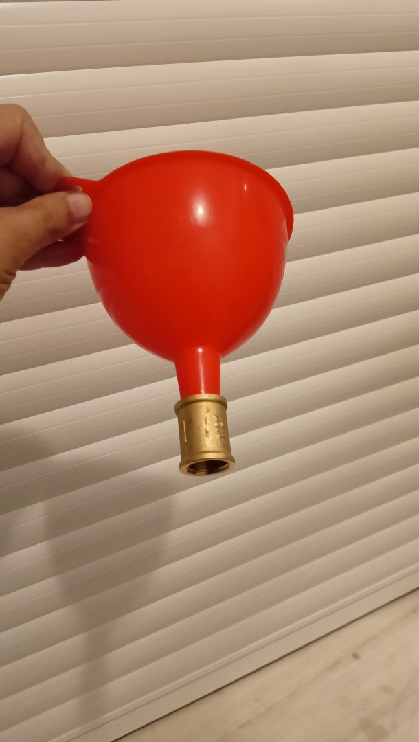

Ξέχασα την υπερπατεντα για συμπλήρωση ψυκτικού υγρού
αν είναι δικό σου...οκ
αν είναι του άλλου....έχε το νου σου λίγο...ποτέ δεν ξέρεις που μπορεί να το έχει βάλει...είναι σε ηλικία πειραματισμών :laugh:
symos
You're not worthy!
4.470
9.700
Εγώ παρόλα αυτά δεν κατάλαβα γιατί χρειάζεται αυτή η πατέντα. Μια χαρά βάζω χωνί απευθείας μέσα στην τρύπα όπου μπαίνει το ψυκτικό, απλά μικρότερο. Αυτό είναι για γέρους που χρειάζονται μεγάλο χωνί για να το πετύχουν; :p
