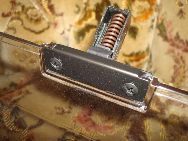

Σύμφωνα με την επίσημη απάντηση του service της εταιρίας, οι τρύπες αυτές δεν εξυπηρετούν σε τίποτα. Μάλιστα ο τεχνικός που μου μίλησε στο τηλέφωνο, είναι κι αυτός κάτοχος του ΜΚV και επιχείρησε να κάνει τη μετατροπή,αλλά έμπεναν στη μέση τρυπάνια και όλα τα συναφή και τα παράτησε... Ήταν κατηγορηματικός οτι ΔΕΝ γίνεται το νεο μοντέλο να πάρει καπάκι με μεντεσέδες. Απ' ότι ανέφερε το προιόν είναι καθαρόαιμο για να εξυπηρετει τους DJ's.
Eπίσης το συγκεκριμένο μοντέλο διαφέρει από το ΜΚΙΙ στα εξείς:
  • Διαφορετικό φως φωτισμού βελόνας (LED αντί για bulbe)
  • Επιπλέον μέτρηση στο pitch control (+-8 αντί για +-6)
  • Διαφορετική κατασκευή του power, για λειτουργικούς λόγους χειρισμού του DJ
  • Καπάκι χωρίς μεντεσέδες!!!!!
Η Intertech αναφέρει οτι ΟΛΑ ΤΑ ΥΠΟΛΟΙΠΑ χαρακτηριστικά είναι ακριβώς ίδια με το ΜΚΙΙ και δεν υπάρχει αλλαγή ούτε στο σασσί όπως αναφέρθηκε εδώ μέσα.

Χωρις καπακι θα παιζεις οπωσδηποτε.
Εκτος αν θελεις πολυυυυυυυυυυυυυυυυυυυυυυυυ βαθυυυυυυυυυυυυυυυυυυυυυυ χαμηλο,κατι σαν μπουμπουνητο που λεμε.
Τωρα κρινε ποσο σημαντικο ειναι για σενα το να μανταλωνει το καπακι
Πατεντα
Βαλε με διπλης οψης αυτοκολλητη ταινια χριτς-χρατς για να μην κουνιεται ευκολα
Καθολου hi-end look βεβαια.

Σταματη κρατα το MK5 και ασε το καπακι,ετσι και αλλιως ουτε εγω το εχω κουμπωσει. Απλα το ακουμαπω επανω στο πλατω.
Τα θηλυκα μεντεσεδακια πανω στο πλατο σου μπαινουν στο ΜΚ5.
Τα αρσενικα δεν κανουν,και πρεπει να κανεις την πατεντα με το τρυπανι.
