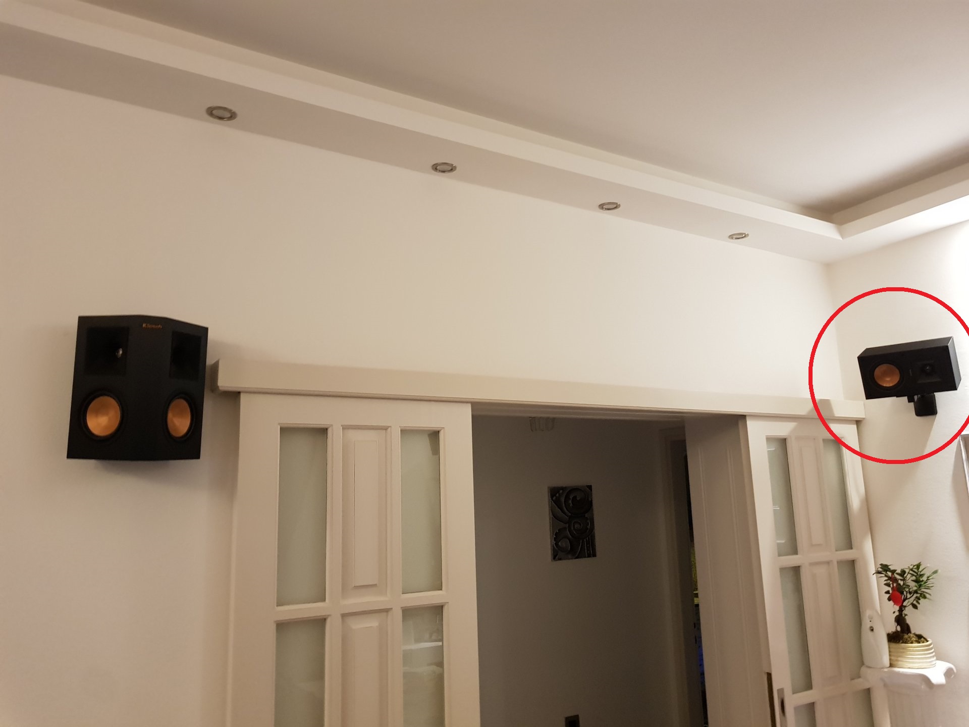

Εγώ έβαλα τα ξύλινα κουτιά στο ταβάνι και αν στην αρχή τα φοβόμουν ότι θα φαίνονταν τελικά το αποτέλεσμα στην πράξη ξεπέρασε κάθε μου προσδοκία...
Στην περίπτωση σου επειδή βλέπω ότι είσαι μερακλής.. Σκέψου τελικά την περίπτωση να κανείς ψευδοροφή.. θα βάλεις 4 πχ Dali phantom E60 (ή Ε50) στις σωστές θέσεις. Τα ηχεία αυτά (ή παρόμοια) έχουν την σωστή διασπορά και το κυριότερο είναι διακριτικά και θα χαθούν στο χώρο.
Δεν ξέρω ποσό πάει η ψευδοροφή αλλά θα κατεβάσεις ταβάνι 12cm και θα ασε οκ.
Εγώ έχω μπροστά τα RP160m κέντρο το RP450C και πίσω τα R15m & ως Atmos 2 Dali E50. Σωστα σου είπαν ότι η σειρά RP είναι ανώτερη της R αλλά στην περίπτωση μου θεώρησα υπερβολή τα RP150m και πίσω έβαλα τα R15m που περίσσεψαν από την αναβάθμιση...

H γυψοσανιδα μπορει να ειναι και 'ακουστικου τυπου'.
Τα Ε50/Ε60 θελουν 10cm, αφηνεις και 1cm αερα για τυχον στραβωματα συν το παχος της σανιδας που θα βαλεις και εισαι οκ. Παραπανω απο 13cm δεν θα σου φαει νομιζω..
Μπορεις να βρεις και αλλα με πιο ρηχο προφιλ..
Αναφερω τα dali γιατι αυτα πετυχα εγω σε καλη τιμη και εκαναν την δουλεια που ηθελα.
