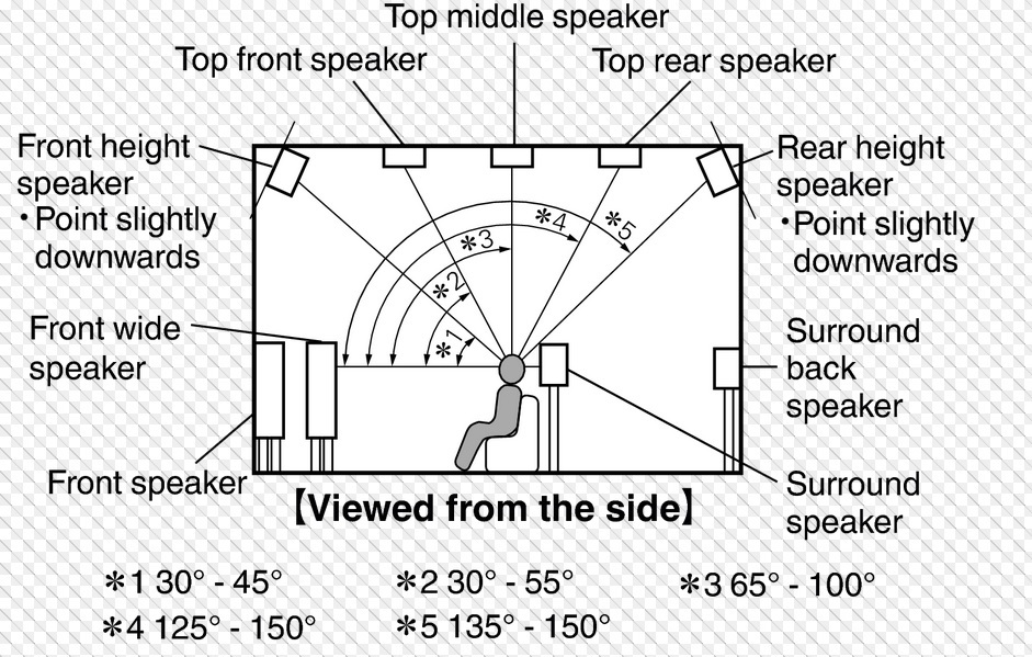

τοποθετηση ηχεων υψους οπως λεει το 1 στο σχεδιο σε μοιρες ...ως 40 ομως
...θα ακουειε υπεροχα τα παντα...
γλυτωνεις απο γυψοσανιδες.
τροφη για σκεψη .....
