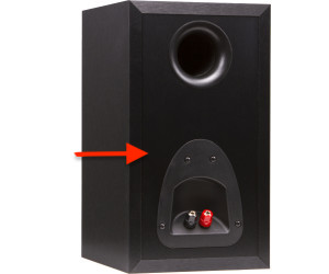

Ποιο εννοείς port εδώ, γιατί δεν ξέρω καθόλου απ αυτά! Επίσης πόση απόσταση πιστεύεις ότι θα χρειαστεί αν λάβουμε υπόψη μας και την βάση που θα βάλω;
Port είναι η τρύπα που έχει στο πίσω μέρος το ηχείο. Πρέπει να έχει απόσταση απο το ταβάνι. Καλύτερα να διαλέξεις άλλα ηχεία για άτμος. Με το port μπροστά ή κλειστού τύπου.
Έτσι κι αλλιώς η απόσταση απο την θέση ακρόασης θα είναι γύρω στα 120 εκατοστά και τα ηχεια θα μπουν με κλίση, άρα λογικά δεν θα έχουν απόσταση 10-15 εκατοστά απο το ταβάνι;

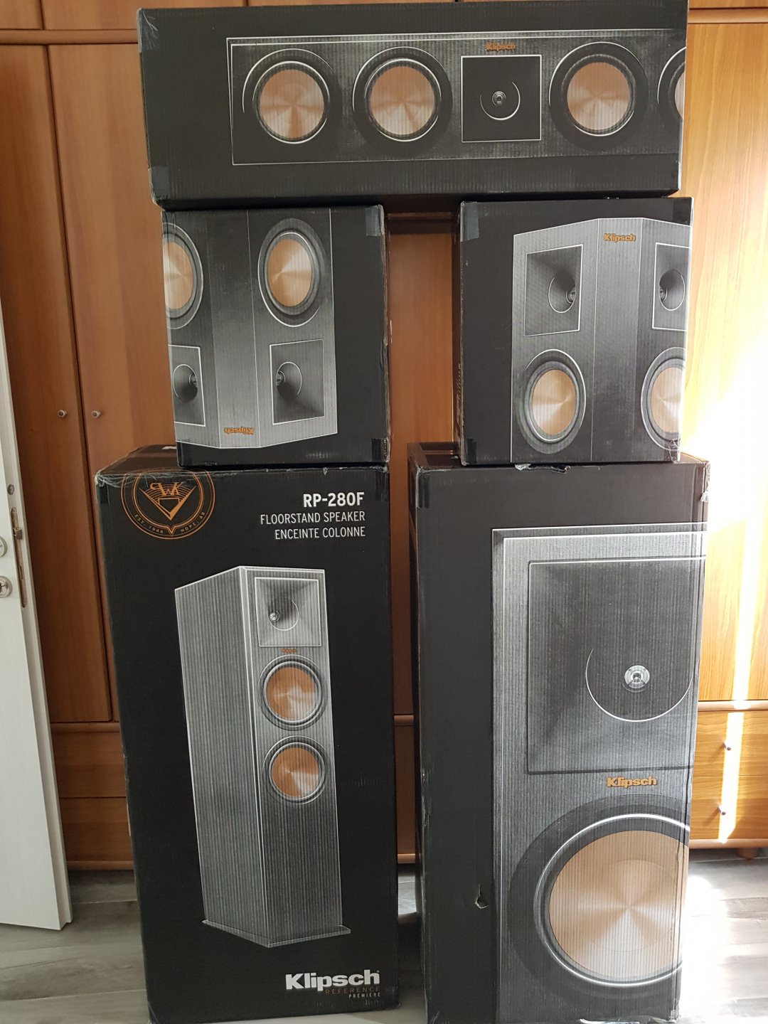

View attachment 113418 View attachment 113419

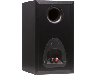

Όσον αφορά την συζήτηση για τα ατμος και το πορτ.
Παρατήρηση: εφοσον τα ηχεία θα ειναι κροσσαρισμενα στα 80-100Hz, η θέση του πορτ δεν εχει πολλή σημασία.
