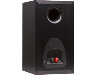

Υπ' όψιν οτι τα ηχεία που επέλεξες για Atmos έχουν port απο πίσω οπότε θα απαιτηθεί κάποια απόσταση απο το ταβάνι.
Ποιο εννοείς port εδώ, γιατί δεν ξέρω καθόλου απ αυτά! Επίσης πόση απόσταση πιστεύεις ότι θα χρειαστεί αν λάβουμε υπόψη μας και την βάση που θα βάλω;

Νομίζω ότι τα ηχεία τύπου βιβλιοθήκης για άτμος στο ταβάνι δεν είναι σωστή επιλογή για τους λόγους που προαναφέρθηκαν αλλά και για λόγους αισθητικής!

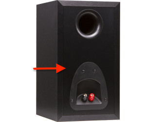

Έλα μου ντε! Δεν ξερω! Μου είπαν τα παιδιά εδώ (αν θυμάμαι καλά) ότι μπορώ να τα βάλω με βάση και ότι μπορώ να ανοίξω τρύπες απο πίσω αρκεί να προσέξω...
Παιδιά γι αυτό θα χρειαστώ πολυ βοήθεια...! Πως θα τα βάλω;;!

Είχα τέτοιου είδους ηχεία για atmos και συμφωνώ ότι δεν είναι και ότι καλύτερο αισθητικά.
Ίσως στις ήδη υπάρχουσες να βιδωνόταν η βάση. Δεν μου αρέσει η ιδέα να τρυπηθεί το ηχείο.
