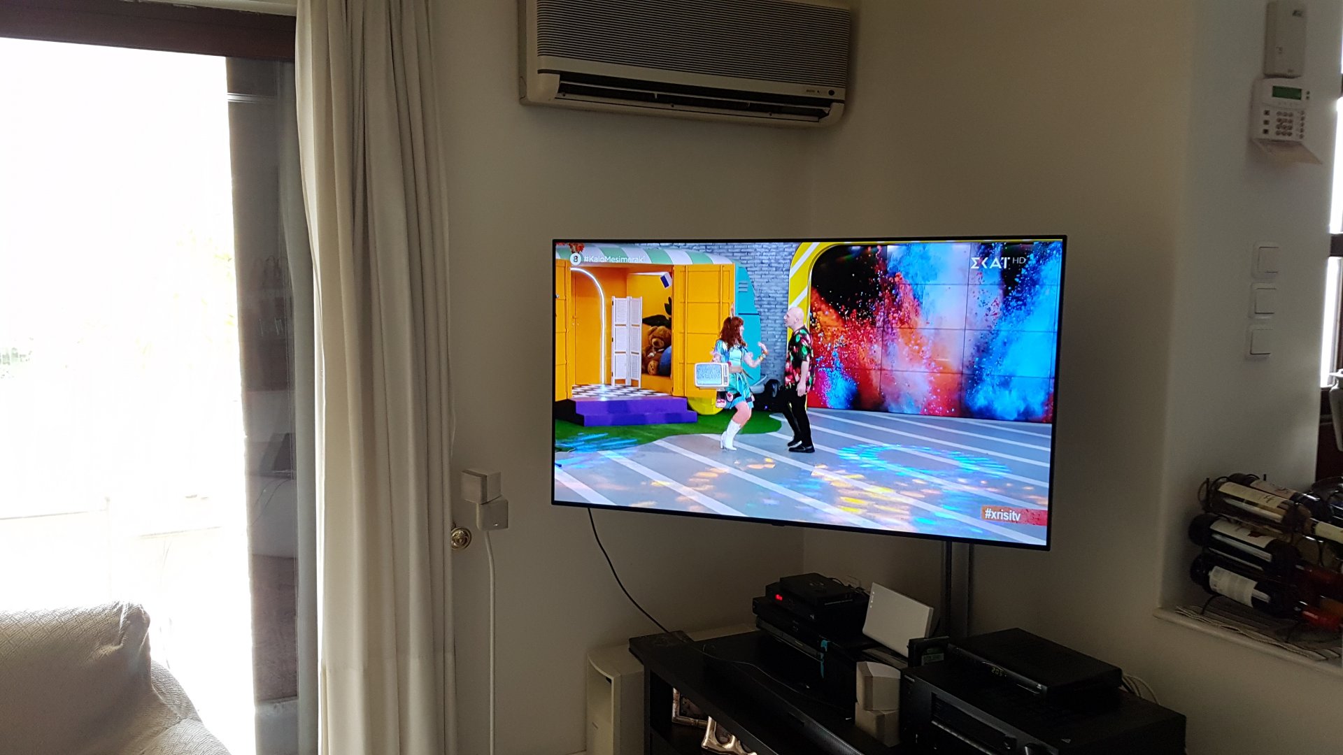

Μεσημέρι, τελείως ανοιχτή μπαλκονόπορτα 3 μέτρων σε τηλεοπτικό πρόγραμμα, Oled LG με φωτεινότητα στο 50%
Δεν μπορείς να φανταστείς την φωτεινότητα, το contrast και την εικόνα σε 4Κ.

Σου ανεβάζω μια φωτογραφία oled τηλεόρασης, καταμεσήμερο, με ανοιχτή μπαλκονόπορτα, σε τηλεοπτικό σήμα όπου η φωτεινότητα της τηλεόρασης είναι ρυθμισμένη στο 50%. Ο ήλιος σε στραβώνει, αλλά το μόνο που δεν μπορείς να πεις για την εικόνα είναι ότι είναι σκοτεινή.
Σε 4Κ HDR ή Dolby vision για να αποδοθούν οι δυναμικές αντιθέσεις, η φωτεινότητα της ίδιας τηλεόρασης ανεβαίνει αυτόματα από το 50 στο 100%.
Και μετά από όλα αυτά εσύ μιλάς για νούμερα, dedicated χώρο και απόλυτο σκοτάδι, όταν υπάρχει η παραπάνω εικόνα. Ε, προφανώς υπάρχει αδυναμία κατανόησης κειμένου.

Δυστηχως γαι καποιο λογο μου εδειξες sdr περιεχομενο ενω μιλησα για dolby vision hdr
Εφοσον σε καλυπτει δεν μπορω να σου το αρνηθω . Με μια φωτο προσωπικα δεν μπορω να κρινω μια τηλεοραση
Ολες οι φωτογραφιες των τηλεορασεω ειναι καταπληκτικες
