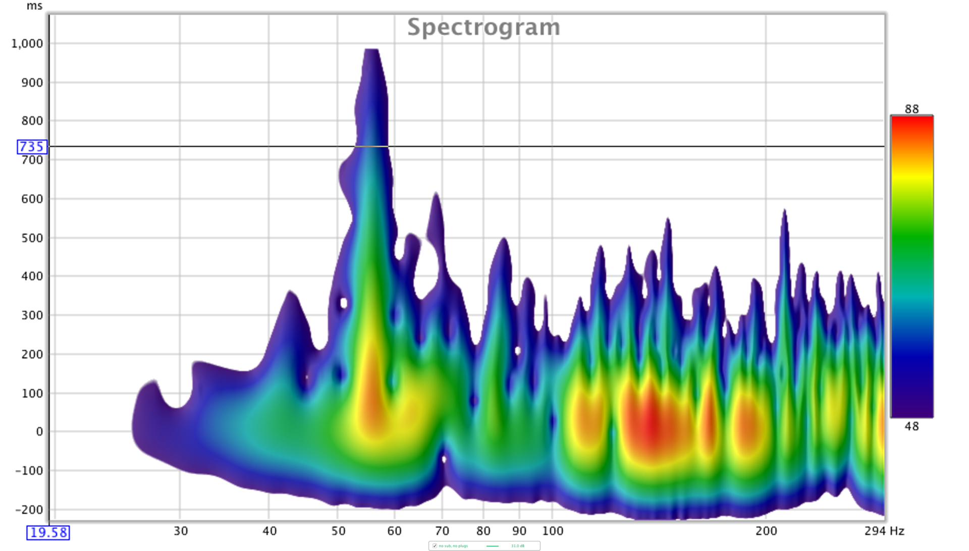

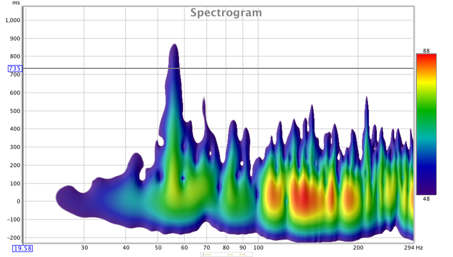

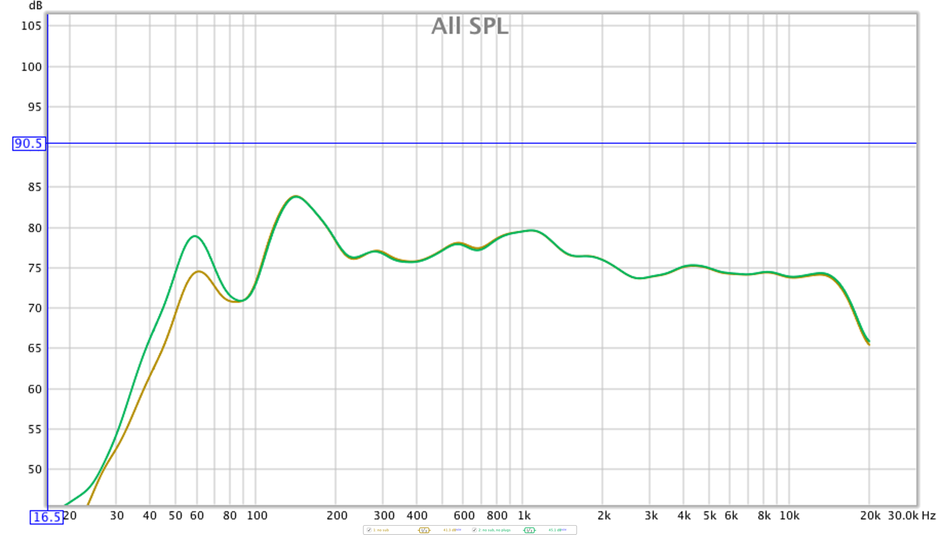

Με αποσχόλησε αυτο το θέμα πέρσυ αρκετά.
Να λοιπόν μια περσινή μου μέτρηση, με (χρυσό), και χωρίς (πράσινο) plugs, χωρίς ενεργοποιημένο Dirac. Δεν έχω κανει καινούργιες με και χωρίς plugs μετά τις παρεμβάσεις που έκανα στον χώρο, ας αρκεστούμε λοιπον σε αυτές για την κουβέντα μας:
Υπάρχει διαφορά, περίπου 5db στα 60Hz. Υπόψιν οτι τα εχω crossαρισμένα στα 80Hz, και παίζω με επιπλέον sub- δεν "τραγουδάει" σε αυτήν την μέτρηση.
Ενδιαφέρον επίσης παρουσιαζουν τα αντίστοιχα spectrograms:
Χωρίς Plugs
Με Plugs
Επειδή λοιπόν έχω ενα room mode στα 63, και το crossover μου απο τον processor δεν ειναι πολυ "απότομο", αρα παίζουν αρκετά- οπως είδαμε- τα ηχεία στους 60Hz, ειμαι καλύτερα μάλλον ME τα plugs, αφου κόβω 5db και κάνω την δουλειά του Dirac ευκολότερη.
Ελπίζω να βοήθησα.

Ευχαριστώ
Αυτό σημαίνει ότι ''κάτι'' κάνουν.
Τα ίδια 5db θα μπορούσαν να ληφθούν και με ρύθμιση του bass eq ? Το προσπάθησες?

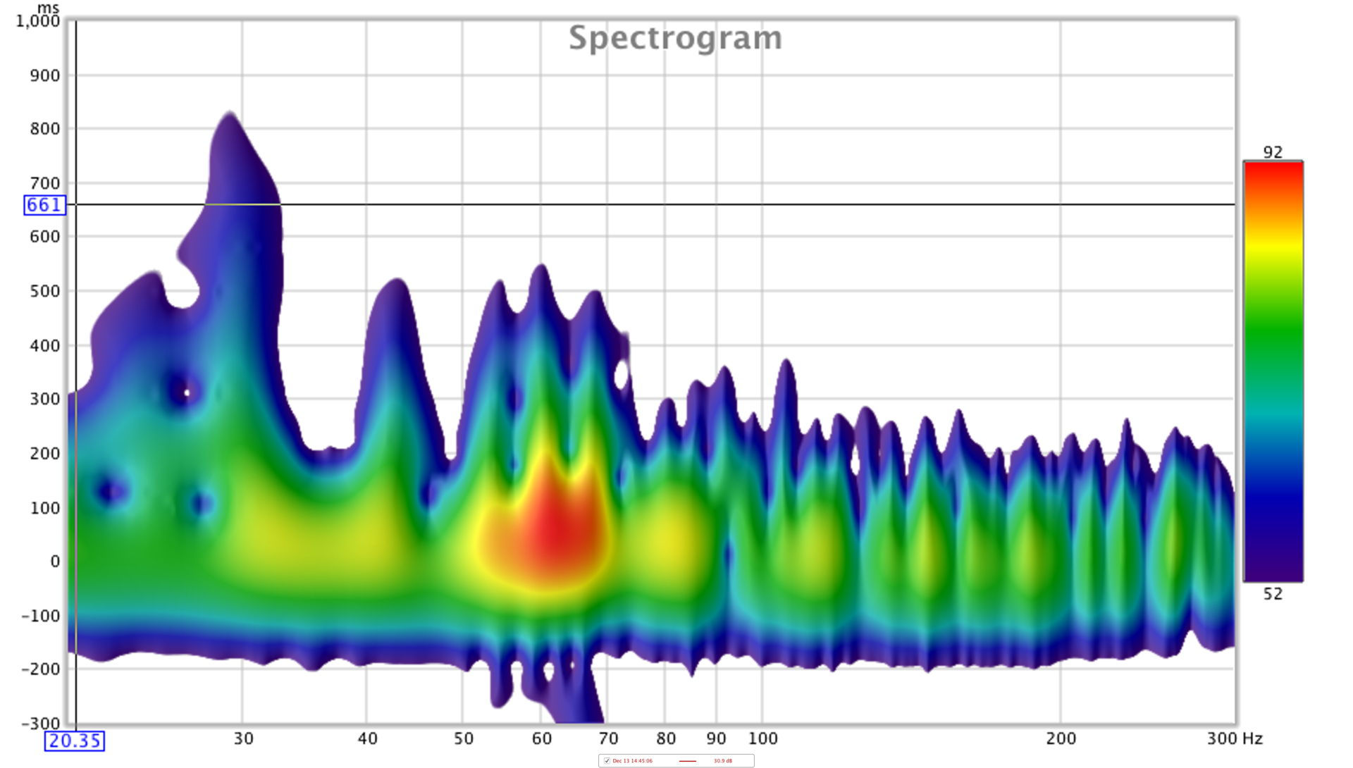

Μια που το'φερε η κουβέντα, και τα εφερε τα GIK Broadband Bass Traps του hamurabi και η μεταφορική, να δειξουμε ενα προχειρο πριν-μετα απο παρεμβασεις ενος χρονου....(δεν τα εχω βαλει ακομα στις τελικές τους θεσεις...
Αφου γινει η τελική τοποθετηση όλων (Μάριεεεεεεεε!!!!!!!!:headbang:), θα μπουν οι τελικες μετρησεις στο θρεντ μου.
Ολα λοιπον χωρις Dirac:
Δεκέμβριος 2015
Δεκέμβριος 2016
Κατι κανουμε, που να μπει και ο συνηχητής.....(Μάριεεεεεεεεε :smg:)

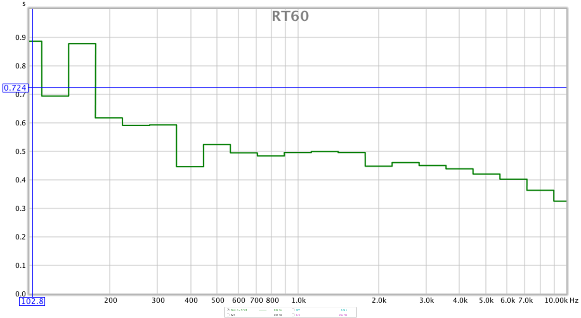

Ντιμιφουτ, σχεδόν αγγίζεις το 0,5 οπότε εισέρχεσαι σιγά σιγά εντός προδιαγραφών EBU, εύγε νέε μου!
Άντε, λίγο ζμπρώξιμο ακόμα κι έφτασες! ;)
Είχες σχεδόν 1 δευτερόλεπτο χρόνο αντηχησης, και πήγες στο μισό, μεγάλο άλμα.
Βεβαίως οι διαφορές από την αρχική μέτρηση είναι πλέον τραγικές, όπως και οι διαφορές στο τι ακούς εκεί μέσα, από το ίδιο στέρεο. ;)
59.300
145.529
Στα μεσαιοπριμα το 0,3 είναι άριστο, και κει τέρμα ψηλά που πάει φλερτάρει με το 0,2 δεν είναι δα κανά θέμα, και αν τυχόν θες διορθώνεται πανευκολα να πάει κι αυτό στο 0,3.
Το ιδανικό σενάριο προφανώς είναι να έχεις μία σταθερή τιμή χρόνου αντηχησης σε όλο το φάσμα, αλλά νταξ, χαλαρά, να μη γινόμαστε και μανιακοί με το θέμα, ε; Χαχαχα
