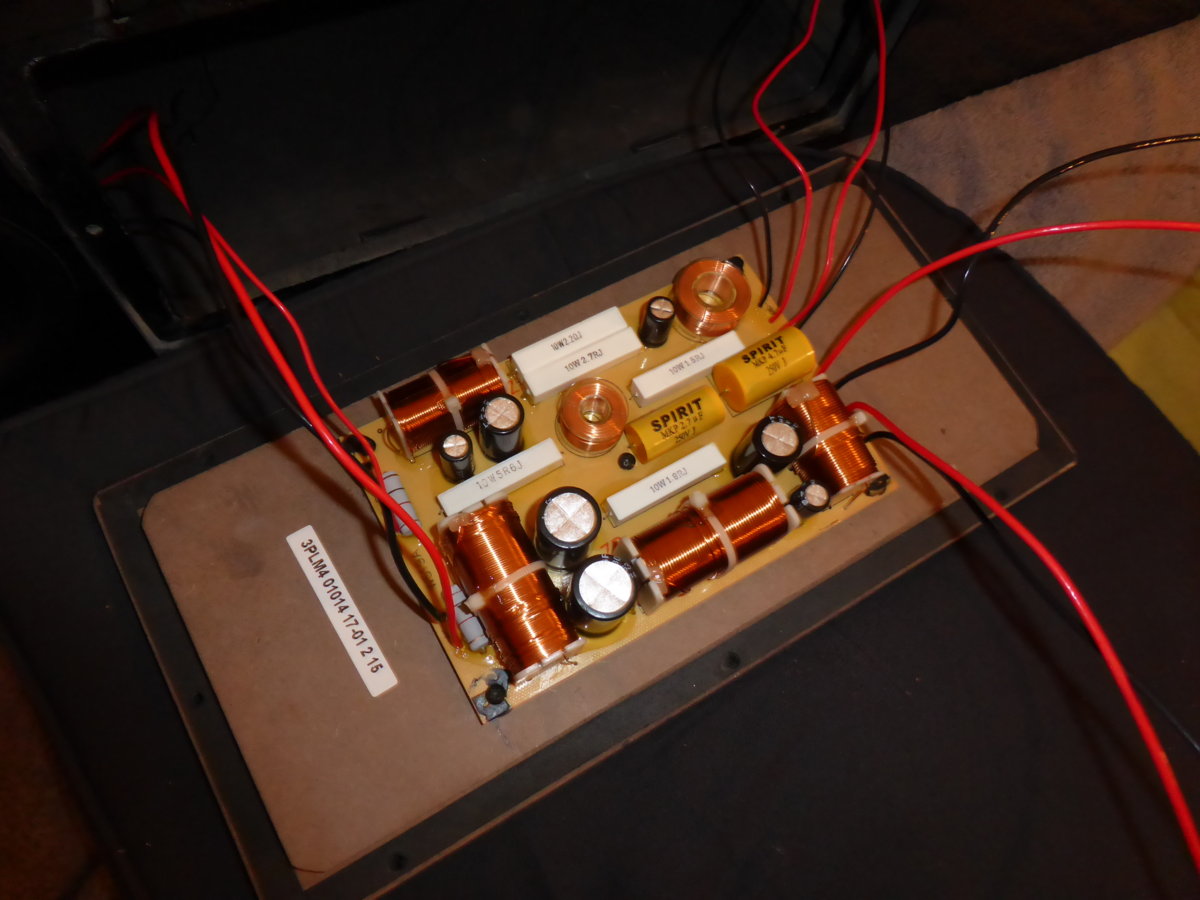

Οπως μπορείτε να δείτε και σε μια φωτογραφία του κρός σκέφτομαι να αλλάξω τους ηλετρολυτικούς πυκνωτές με καλύτερης ποιότητας ( εφόσων αυτό είναι εφικτό).

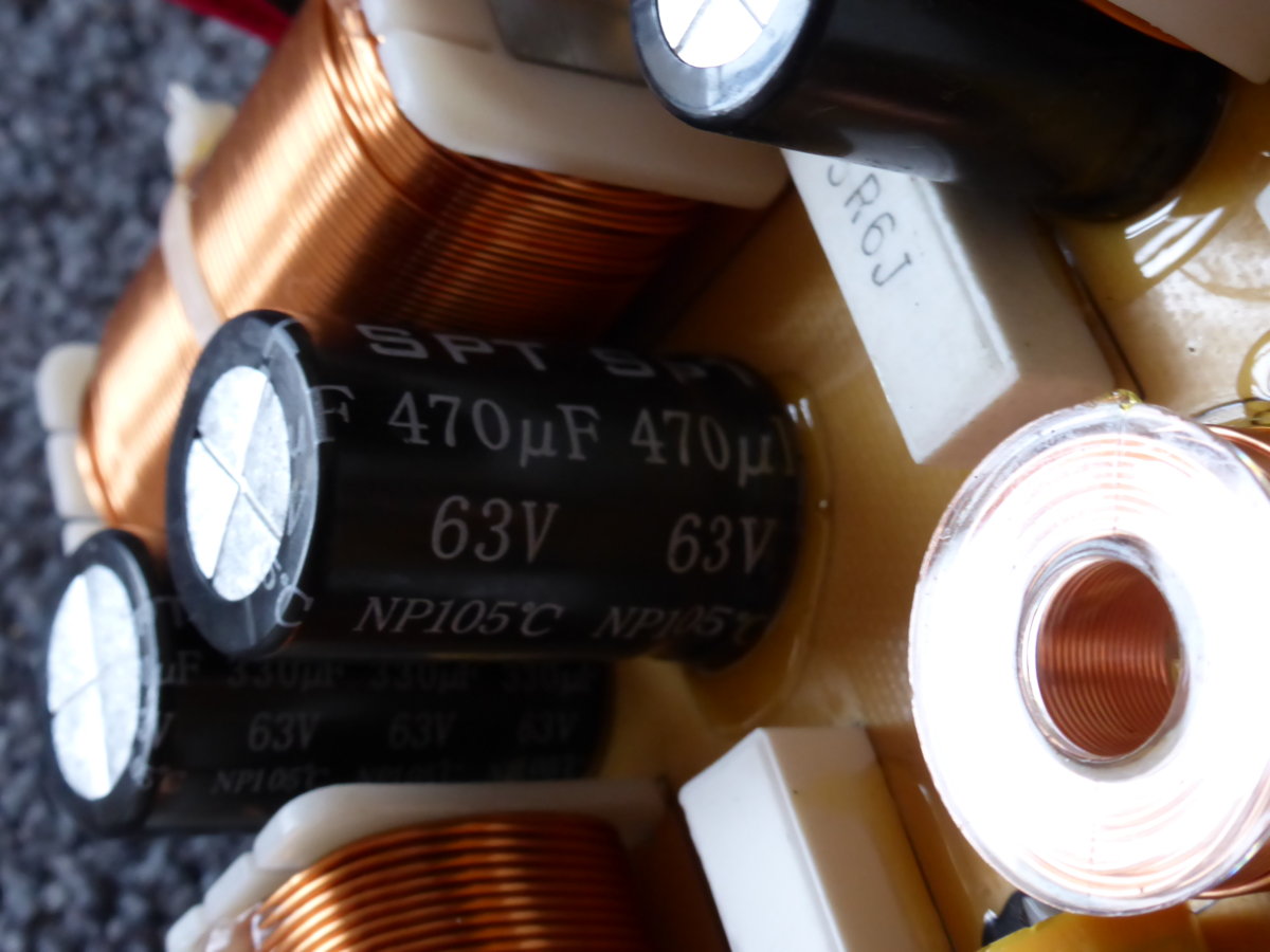

Απλά θέλω τα τεχνικά χαρακτηριστικά να είναι ίδια ,εχω ψάξει στι διαδικτυο αλλά ακρη δεν μπορώ να βγάλω.Για παράδειγμα εχουμε τον εικονιζόμενο 470 μφ στα 63 βολτ εαν θέλω να τον αντικαταστήσω με εναν πυκνωτή ΜΚP η δεν ξέρω τι άλλο τι πρέπει να βάλω για να είναι ιδιος ?Αυτά ελπίζω αυτά που γράφω να στέκουν και ευχαριστω οσους απαντήσουν.

Στην χειρότερη περίπτωση έναν ίδιο επίσης NP= Non pollar.
Καλύτερα θα είναι να βάλεις πλαστικούς , αλλά σε αυτή την χωρητικότητα και τάση θα είναι λίγο γκουμούτσες. MKP - MKT γιατί δεν μπορείς να βρείς?
Ψάξε στο percy audio store.

Ο ηλεκτρολυτικός που έχει το κροσοβερ σου είναι 470 μικροφαραντ.Αυτή είναι τεράστια χωρητικότητα δεν θα βρείς ποιοτικό πυκνωτή MKP, MKT, MKC, ΜΚF οπότε μην ψάχνεσαι άδικα.Ακόμη και αν βρείς άλλον πάλι ηλεκτρολυτικός θα είναι.Οπότε ποιος ο λόγος της αλλαγής?
Να τον αλλάξεις μονο αν έχει γράψει πολλά χρόνια και έχει αλλάξει-μειωθεί η χωρητικότητα του που την μετράς με καπασιτόμετρο αφου ξεκολήσεις τον κάθε πυκνωτή τον εκφορτήσεις κτλ.

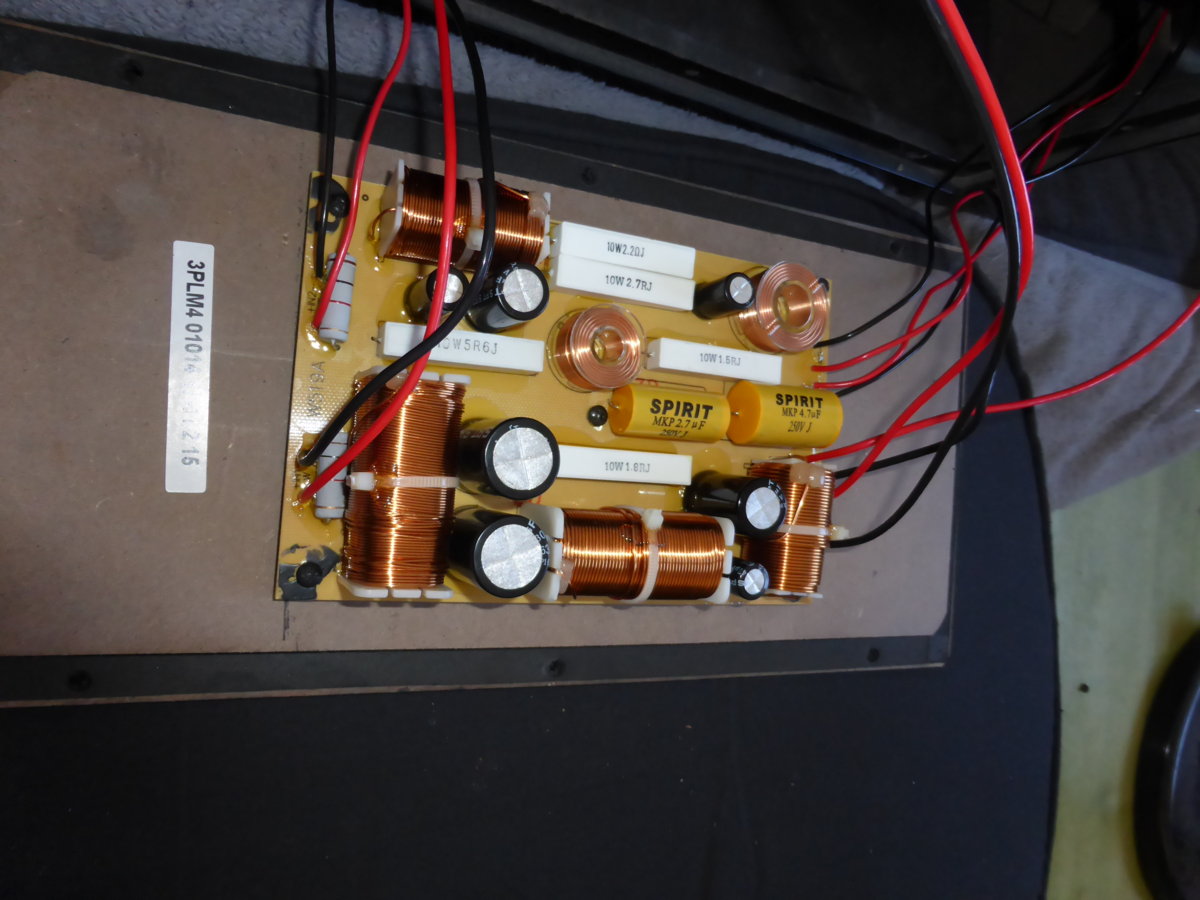

Ερωτηση οι πυκνωτες ΜΚP ειναι χωρις πολικότητα? και δεύτερον μπορούν να τοποθετηθούν ορθιοι και οχι ξαπλωτοι λόγω χώρου?
Ρωταω γιατι οπως θα δεις στη φωτο που παραθετω το κρος ειναι χωρισμενο σε δυο τμηματα μεσαια και πριμα και γούφερ ,οι ηλετρολυτικοί από τα γούφερ είναι οι μεγάλης χωριτικότητας οπότε αστο!!! οι άλλοι 3 είναι εφικτο να βρεθούν .
1Χ 15μφ 63 βολτ, 1Χ 56 μφ 63 βολτ , 1Χ 47μφ 63 βολτ.Απλά λογω χωρου μπαινουν ορθιοι .?

Γενικά οι πλαστικοί πυκνωτές θεωρούνται καλύτεροι απο τους ηλεκτρολυτικούς. Αν θέλεις να τον αλλάξεις και δεν βρίσκεις , βάζεις πιο μικρούς παράλληλα , ή βάζεις άλλον καινούριο non pollar καλύτερης ποιότητας. Πχ κάποιον nichicon πράσινο. bp.

Ενδεδειγμένη λύση MKP ή MKT. Όποια σειρά κι αν προτιμήσεις, μέσα είσαι. Φυσικά είναι ογκώδεις, οπότε θα πρέπει να στερεωθούν έξωθεν της πλακέτας με βιδωτά κολλάρα, και να συνδεθούν στην πλακέτα με καλώδια. Η χωρητικότητα των 56μF μπορεί να γίνει με τρεις παράλληλα 22+22+12μF.

Κωστα έχει διαφορά το οτι οι ΜΚP είναι σε 250 βολτ ενω οι δικοί μου στα 63 βολτ?
Και κανεις δεν μου απάντησε οι πυκνωτες ΜΚP ειναι και αυτοι χωρις πολικότητα ?

Πολικότητα έχουν μόνον οι απλοί ηλεκτρολυτικοί. Όσο για τα βολτ, όσο υψηλότερη είναι η μέγιστη τάση λειτουργίας, τόσο το καλύτερο, αλλά βέβαια υπεισέρχεται και το κόστος και ο όγκος.
