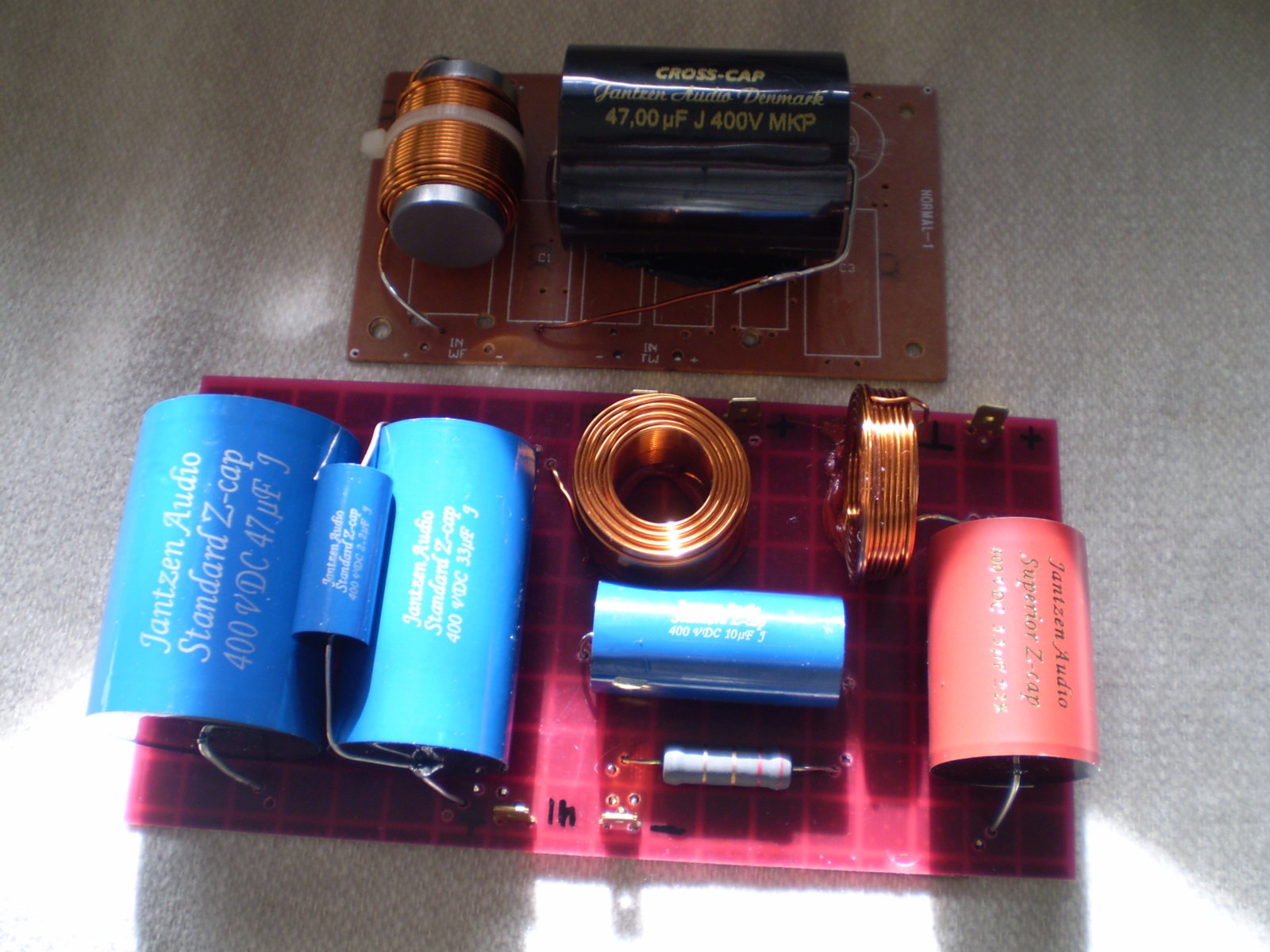

PeterMeni ευχαριστώ πολύ για την απάντηση. Σήμερα συναίβει κάτι άλλο, μόλις κατάλαβα ότι τελικά αυτή την φορά δεν κάηκε το tweeter αλλά μάλλον κάτι στο crossover και δεν παίζει το tweeter. Όταν συνδέω κατευθείαν το tweeter στους κεντρικούς ακροδέκτες παίζει. Επίσης αν το συνδέσω κανονικά στα καλώδια του και ενώσω με σύρμα τις άκρες του κίτρινου πυκνωτή 335j όπως στις φωτο του aluminion τότε παιζει κανονικά... Τι γίνεται? Καμια βοήθεια? Έχω μπλέξει.

Θα πρέπει να ελεγχθεί ο πυκνωτής σε αυτή τη περίπτωση.
Απέκλεισε επίσης το ενδεχόμενο ψυχρής κόλλησης στους ακροδέκτες του.
Σπάνιο μεν αλλά συμβαίνει, λόγο των κραδασμών που δέχεται, όταν δεν είναι στερεωμένος-κολλημένος ο πυκνωτής στη πλακέτα να διακόπτεται η συνέχεια.

. Το έλεγξα, έβγαλα τον πυκνωτή. Τον τον ακούμπησα, τον ξανακόλλησα, τίποτα. Θα βοηθούσε αν κάποιος είχε το σχέδιο του cross για να καταλάβω ποιοι ειναι σε σειρά ποιοι παράλληλα και ποιοι για το tweeter. Φαντάζομαι στο συγκεκριμένο cross ένα πυκνωτή(αυτόν που μου κάηκε μάλλον) και ένα πηνίο έχει για το tweeter.

Όταν λέω να ελεγχθεί εννοώ να μετρηθεί.
Για να μην πηγαίνει ήχος στο tweeter εξ αιτίας αυτού του πυκνωτή είναι σίγουρα εν σειρά.
Βάλε φωτογραφία του κρος.
Oπως βλεπεις και στη φωτογραφια ο κιτρινος mkt ειναι σε σειρα με το tweeter σου και διπλα εχει ενα μικρο πηνιο και αυτο στο tweeter ειναι αλλα παραλληλα. Οι υπολοιποι πυκνωτες και πηνια ειναι για τα αλλα μεγαφωνα,δεν σε ενδιαφερουν...
