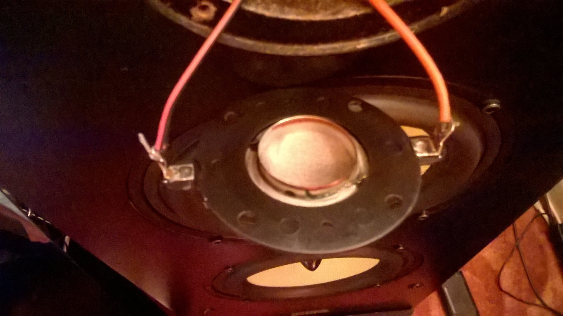

Καλησπέρα και πάλι, έρχομαι με πολλές αναλυτικότερες πληροφορίες.
Επιτέλους πήρα την απόφαση να ανοίξω το tweeter το οποίο δεν έχει πάθει ποτέ τίποτα και συνάντησα πολλές διαφορές ανάμεσα σε αυτό και το επισκευασμένο.
Πρώτη διαφορά
Για το μαμά - το πηνίο είναι τυλιγμένο πάνω σε μεταλλικό κύλινδρο.
Για την επισκευή rois - το πηνίο είναι τυλιγμένο πάνω σε λεπτό χαρτί.
Για την επισκευή γουσέτη - το πηνίο είναι τυλιγμένο πάνω σε χοντρό χαρτί.
Για την επισκευή από εμένα (1η) - το πηνίο είναι τυλιγμένο πάνω σε χοντρό ναύλον.
Δεύτερη διαφορά
Για το μαμά - το διάφραγμα είναι υφασμάτινο με υφή βαμβακιού.
Για την επισκευή rois - το διάφραγμα είναι υφασμάτινο με υφή πολυεστέρα.
Για την επισκευή γουσέτη - το διάφραγμα είναι υφασμάτινο με υφή πολυεστέρα.
Για την επισκευή από εμένα (1η) - το διάφραγμα είναι υφασμάτινο με υφή πολυεστέρα.
Τρίτη διαφορά
Για το μαμά - η κυκλική τρύπα του μαγνήτη περιέχει υγρό (λογικά ferofloud).
Για την επισκευή rois - η κυκλική τρύπα του μαγνήτη είναι στεγνή και καθαρή.
Για την επισκευή γουσέτη - η κυκλική τρύπα του μαγνήτη είναι στεγνή και καθαρή.
Για την επισκευή από εμένα (1η) - η κυκλική τρύπα του μαγνήτη είναι στεγνή και καθαρή.
Πιστεύετε ότι η προσθήκη ferroflud θα έκανε δουλειά με οποιαδήποτε κάψα και αν βάλαμε, πράγμα που έκανε κανείς?

Ο συνδυασμος αυτων των δυο κανει την μεγαλη διαφορα , ετσι ψυχεται το πηνιο φωνης και δεν καιγεται το tweeter .

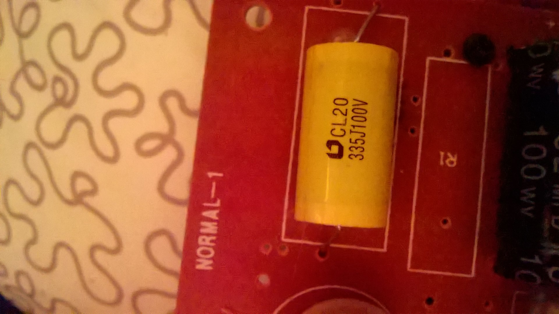

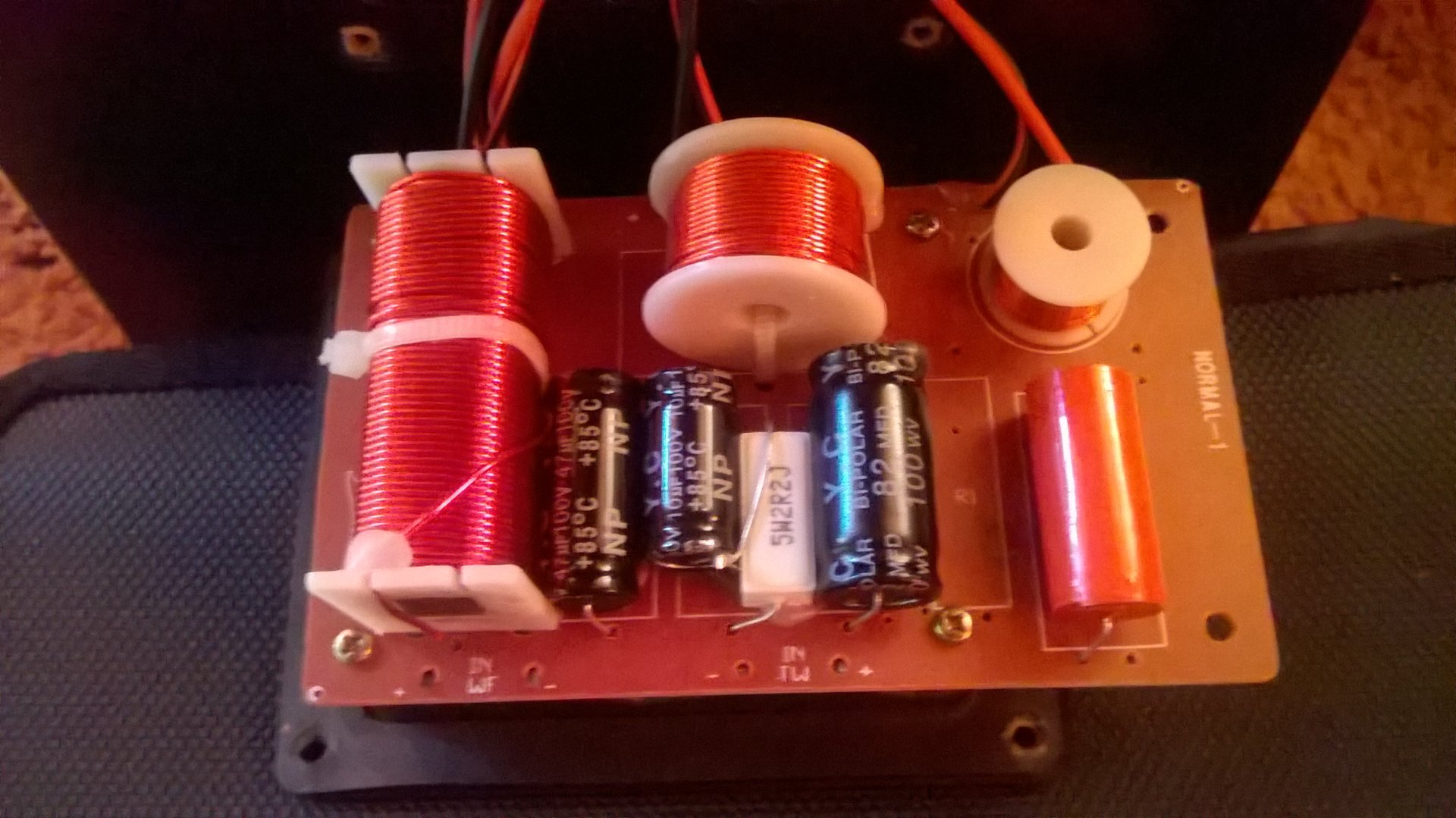

Έρχομαι με νέες πληροφορίες, είπα να τα στήσω και πάλι (καινούρια κάψα όπως αυτή που έβαλα την τελευταία φορά) και να τα παίζω σιγά μέχρι να δοκιμάσω το ferrofluid το οποίο θα αργήσει να έρθει.
Παρόλα αυτά να και το καινούριο νέο... ο ολοκαίνουριος πυκνωτής που είχα βάλει (audiophiller) ξεροψήθηκε μαζί με το tweeter την τελευταία φορά, είναι λογικό?
Παραθέτω φωτό των αλλαγών...
Crossover πριν την αλλαγή του πυκνωτή του tweeter
Crossover μετά την πρώτη αλλαγή του πυκνωτή tweeter
Κάψα μαμά
Κάψα μετά από την επισκευή από την rois accoustics
Κάψα μετά από την επισκευή από τον γουσέτη
