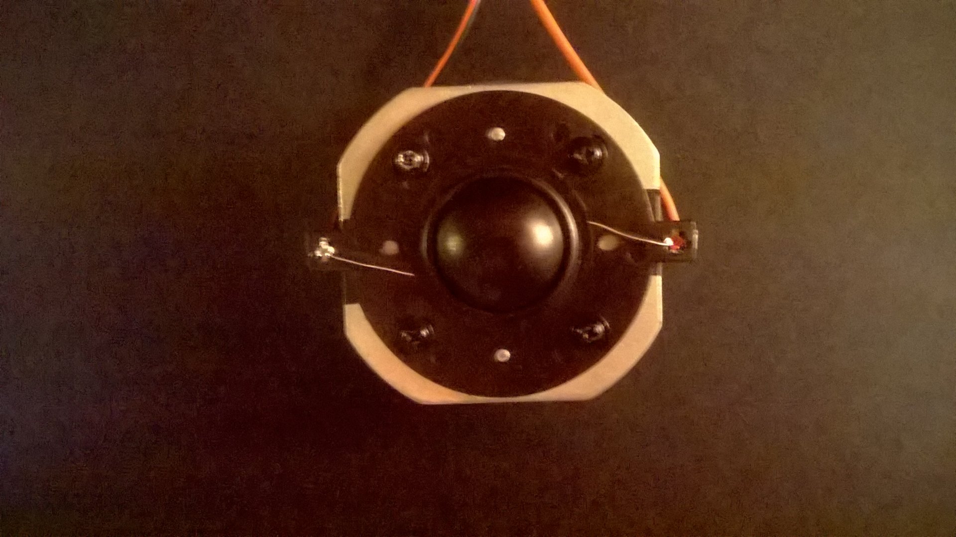

Το tweeter δεν παίρνει ολο το φάσμα. Αυτό είναι σίγουρο γιατί το μόνο που άλλαξα στο crosover είναι ο πυκωτής. Αν ενώσω τους ακροδέτες του πυκνωτή με καλώδιο τότε καταλαβαίνω ότι παιρνάει όλο γιατί αλλάζει ο ήχος του tweeter.
Επίσης το tweeter αυτό (το δεξί) κάήκε τις πρώτες δυο φορές στο δεξί ηχείο και τώρα άλλες δύο στο αριστερό και το άλλαξα για αυτόν τον λόγο για να δω αν εχει βραχυκυκλώσει κατι.
Επομένως δεν έχουμε ούτε ολο το φάσμα ούτε βραχυκύκλωμα. Πιστεύω ότι δεν ψύχεται, παίρνει φωτιά και βραχυκυκλώνει και τον πυκνωτή.

Καλησπέρα, είπα μέχρι να έρθει το υγρό να δοκιμάσω και αυτά:
https://www.ebay.com/itm/331547784282
Τα έβαλα λοιπόν και στα δύο και στο μαμά και στο επισκευασμένο, το αποτέλεσμα:
Εκτός του οτι ακόμη δεν εχει καει, δυο βδομαδες με αυτα, αν δεν είναι η ιδέα μου ακούγονται με λιγο περισσότερη σταθερότητα στα υψηλά. Εννοώ πως σε τραγούδια με πολύ υψηλά πρίμα δεν πλημιρίζει νομίζω πλέον με μόνο πρίμα...
Τι λέτε για αυτά;

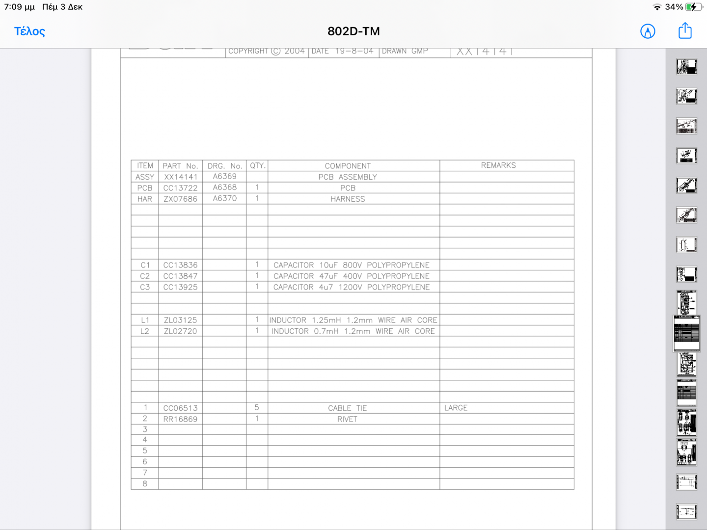

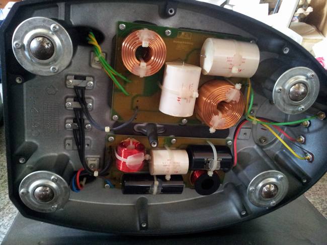

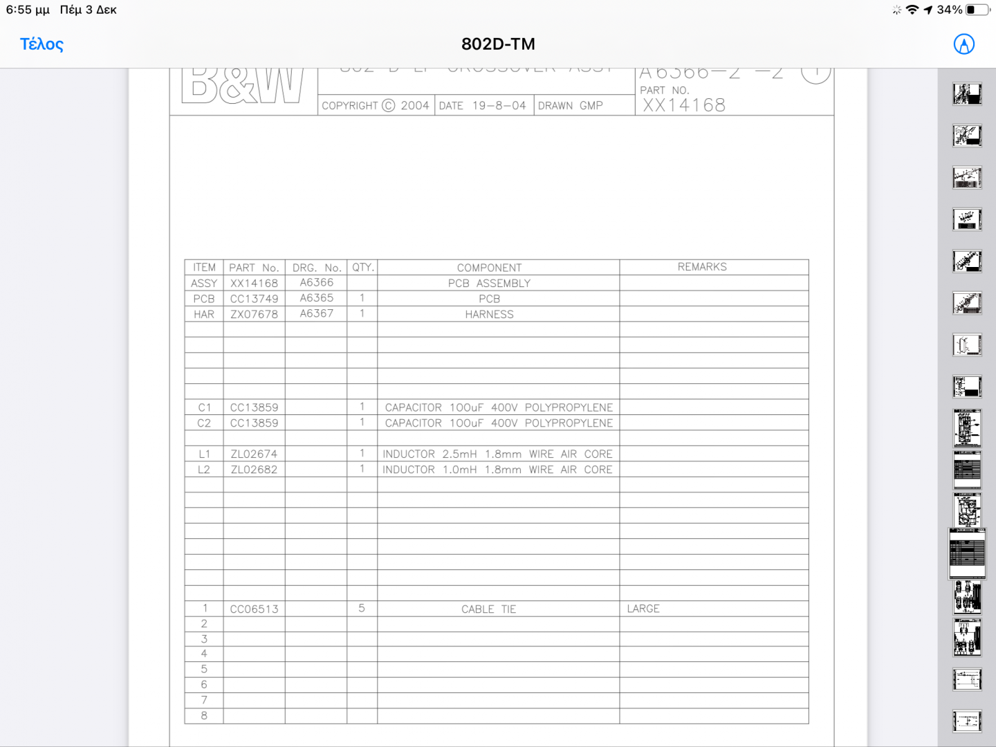

Το ηχείο (B&W 802D) κατά πάσα πιθανότητα έχει κάψει τους πυκνωτές των γουφερ.
Οι δυο πυκνωτές είναι 100μF στα 400V πολυπροπυλενιου.
Η δε πλακέτα καινούργια στα 400 και €υρω χωρίς μεταφορικα. Απαγορευτικό κόστος.
Ερωτήσεις για οποίον έχει γνώσεις.
1) φαντάζομαι ότι πρέπει να βρω δυο ίδιους σε χωρητικότητα ανεξαρτήτου κατασκευαστή, σωστο ή λάθος?
2) μπορώ να κάνω βελτιώση προς το καλύτερο (διάβασα το άρθρο από την αρχή και όλοι συμφωνητε ότι είναι καλύτεροι οι πλαστικοί από τους ηλεκτρολυτικούς. Άρα υπάρχει δυνατότητα βελτίωσης?
3) φαντάζομαι ότι παρόλο που το άλλο ηχείο δεν έχει κάποιο θέμα ακόμα θα ήταν καλό να αλλάξω και εκεί η δεν έχει σημασία και μόνο όταν τα φτύσουν πρέπει?
4) εάν επιβαλεται να αλλάξω και στο άλλο ηχείο μήπως επιβαλεται παράλληλα να αλλάξω και τα αλλά τρία ζευγάρια που έχουν οι δυο πλακέτες για Mid και Tweter?
5) μιας και θα έρθει ξάπλα το ηχείο που είναι κάπου 75 κιλά μήπως πρέπει να κάνω και τίποτα άλλο στις δυο πλακέτες για αναζωογόνηση (εκτός από ξεσκόνισμα) αφού με το συγκεκριμένο ηχείο θα πάρω σύνταξη?:laugh:
6) πωλούνται κάπου στην Αθήνα ή μόνο από έξω?
Οι φωτό με τα crossover δεν είναι δικές μου αλλά από το νετ.
Στα δυο data sheet φαινονται οι χωρητικότητες των πυκνωτών για όλες τις συχνότητες
Σορρυ για το βομβαρδισμό αλλά δηλώνω άγνοια επι του θέματος και κάθε βοήθεια δεκτη
Ευχαριστώ εκ των προτερων

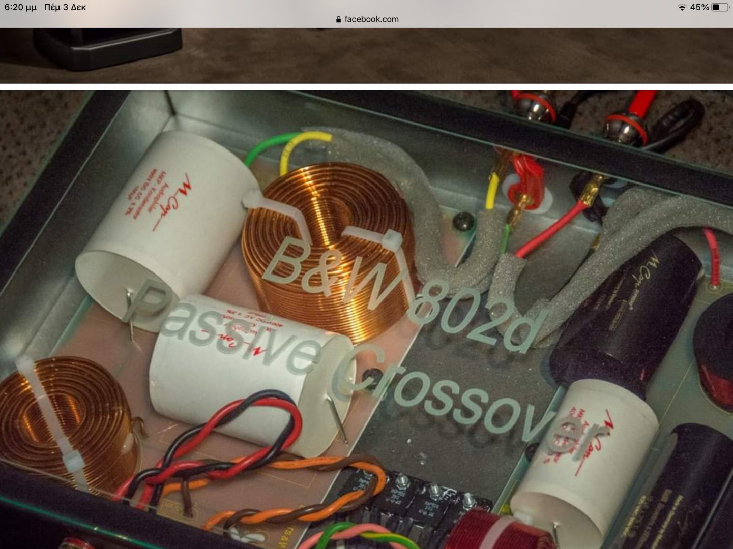

Οι πυκνωτές του ηχείου σου είναι πολυπροπυλενίου της MUNDORF, πολύ υψηλής ποιότητος και ακριβοί. Αλλαγή τους με καλύτερους είναι υπόθεση πολύ ακριβότερη από 400 ευρώ, άρα τους αφήνεις στην ησυχία τους.
Καλύτερο θα ήταν να περιγράψεις το πρόβλημα και έτσι να βοηθήσεις όσους μπορούν να σε βοηθήσουν.

Με το <<κατά πάσα πιθανότητα>> δεν ξεκινάς διερεύνηση βλάβης και εύρεση ανταλλακτικών.
Αυτά τα κάνεις μόλις με βεβαιότητα βρεθεί τι φταίει.
Ξεκινάς με περιγραφή του τι διαφορετικό παρατηρείς-ακούς στο ένα σου ηχείο. Αν συνέβαινε αυτό που λες, δηλαδή καταστροφή των πυκνωτών στο τμήμα των woofers, θα άκουγες από τα woofers του <<προβληματικού>> ηχείου σε υψηλή στάθμη τις φωνές και όχι ψιθυριστά όπως πρέπει να είναι.
Για να το δεις εύκολα αυτό, αφαιρείς τον ήχο από τις κεφαλές των ηχείων και ακούς μόνο από το τμήμα των woofers, κάνοντας σύγκριση δεξιού-αριστερού ηχείου.
Οι πυκνωτές τώρα στο κάτω τμήμα του ηχείου είναι ηλεκτρολυτικοί και όχι ΜΚΤ. Αν έχουν καταστραφεί, πιθανότατα, θα έχει ανοίξει και το σασί τους. Μια φωτογραφία ίσως βοηθήσει. Το κόστος τους είναι χαμηλό, ακόμα και για καλούς bipolar και συγκεκριμένα γύρω στα 10 ευρώ ο ένας για καλής ποιότητας. Δεν συμφέρει σε καμοία περίπτωση η αγορά καινούριας πλακέτας. Είναι πλήρως επισκευάσιμη.
Η χρήση στο σημείο αυτό κάτι άλλο εκτός από bipolar πυκνωτές δεν συνίσταται. Αυτό γιατί ο υπολογισμός του σημείου κρος έχει γίνει με βάση αυτούς. Στην περίπτωση χρήσης πλαστικών θα μειώνονταν η στάθμη των woofers γύρω από το σημείο κρος και θα είχες τονική αλλοίωση, σε σχέση με το αρχικό.
