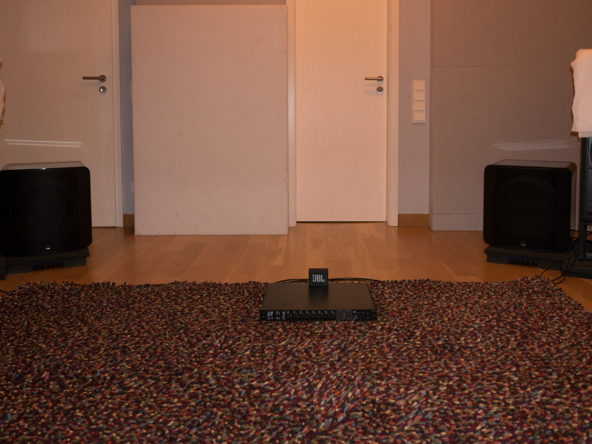

Ουφ, μου ΄φυγε η μέση! Επανλήλθε το δωμάτιο στην πρότερη, "διαγώνια", bhut-ια διευθέτηση. Τα ηχεία κλείνουν πόρτες, καλώδια παντού, αλλά δε βαριέσαι, μπρος στην επιστήμη... Χωρίς dirac, EQ και σαμπ, (για τους πουρίστες): not bad at all.
Άντε τώρα πάλι μετρήσεις με το REW για να βρω καλό σημείο cross, ξανά μετρήσεις για το sub alignment και ξανα-μανά άλλες μετρήσεις για το DIRAC. Κούραση...

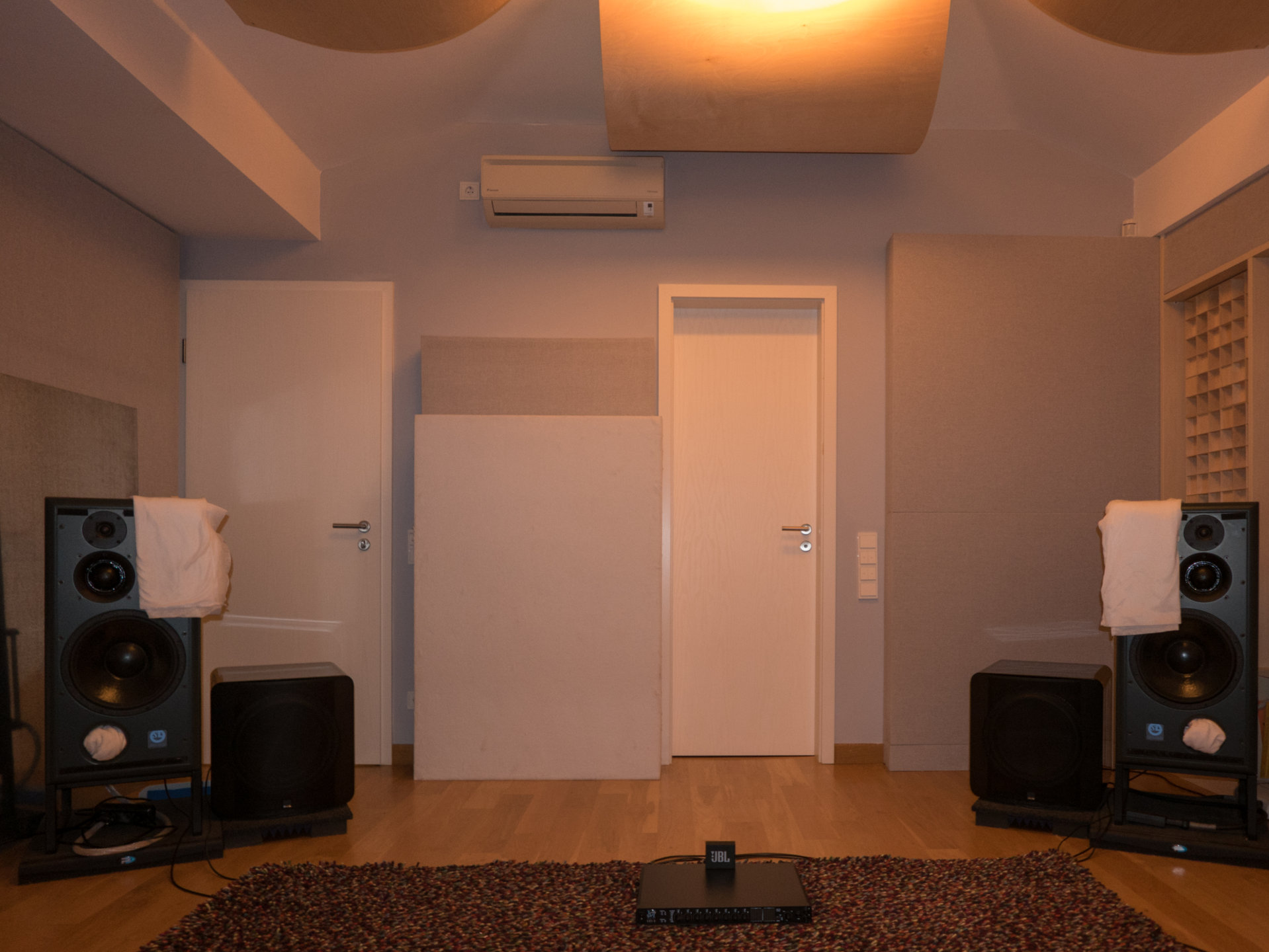

Παιδια εχει θεματα ο χωρος ακομη, ισχυρα (ακομη) modes, αρκετες ανακλασεις που φαινονται στην ETC και ανομοιομορφιες αριστερα-δεξια. Τα ηχεια μεγαλα, οι αποστασεις απο τοιχους μικρες και θελει full επενδυση στους τοιχους, δοκαρια, κλπ. για να ελεγχθουν οι ανακλασεις πληρως. Αν θελετε ανεβαζω γραφηματα αλλα τι νοημα εχει; Εγω βαρεθηκα και δε σας κρυβω οτι σκεφτομαι να τα ξηλωσω ολα και να βαλω δυο kii στη θεση του muso στο σαλονι και τελος.
Στα αυτια σου, πως μεταφραζονται τα παραπανω; Τι σ ενοχλει στο χωρο σου με τα ηχεια αυτα;

Δηλ. με ενοχλεί που ακόμη ακούω το χώρο σε μεγαλύτερο βαθμό από ότι πρέπει σύμφωνα με τα γνωστά Ευαγγέλια. Αυτό μεταφράζεται σε διάφορα "κακά" όπως έλλειψη πειστικής παρουσίας ηχητικής ενέργειας σε συγκεκριμένες συχνότητες και υπερβολική συμμετοχή του χώρου με αντηχήσεις και ανακλάσεις σε άλλες συχνότητες.
5.491
6.680
To θεμα ειναι εαν-δε ξερω εαν ειναι μονιμη η ενοικιαζεις βεβαια- αξιζει να ασχοληθεις με ριζικες αλλαγες χωρου, που αποτι καταλαβαινω θελει ριζικες αλλαγες,οι απαιτησεις σου ειναι στουντιακου επιπεδου, η ναλλαξεις ηχεια με τη καλυτερη δυνατη ελεγχομενη ακτινοβολια..
βεβαια και αυτα με δοκιμη γιατι το ποσο καλα μπορουν να δουλεψουν σε ενα πολυ προβληματικο χωρο μονο εντος αυτου μπορει να φανει, δεν ειναι για ρισκα....δε ξερω δηλ αν οι ¨"καρδουλες" που ολοι εντυπωσιαζομαστε μπορουν να σε βοηθησουν στο βαθμο που ζητας ... εαν αξιζαν ομως δε θα σκεφτομουν καν το ποσο καλυτερα μπορει να επαιζαν τα τωρινα σου σε εντοιχισμο...
ουτε και φυσικα μπορεις να ξερεις πως θα παιξουν με εντοιχισμο , βλεπεις στα στουντιο ολα τοιχοι ταβανια πατωματα δουλευουν οχι μονο μια διασταση αυτη της μπαφλας ,τα ξερεις αυτα τι σου λεω τωρα ... αλλωστε ποιο ευκολο δεν ειναι να δοκιμασεις ενα kii ας πουμε στο χωρο σου απο να την αλλη λυση? τωρα αμα εχει στοιχεια που δεν τα βρισκεις στο kii (θα μπορουσες βεβαια να κανεις και δοκιμη στο σπιτι σου με αμεση αντιπαραθεση) αυτο το γνωριζεις εσυ...απλα πραματα..

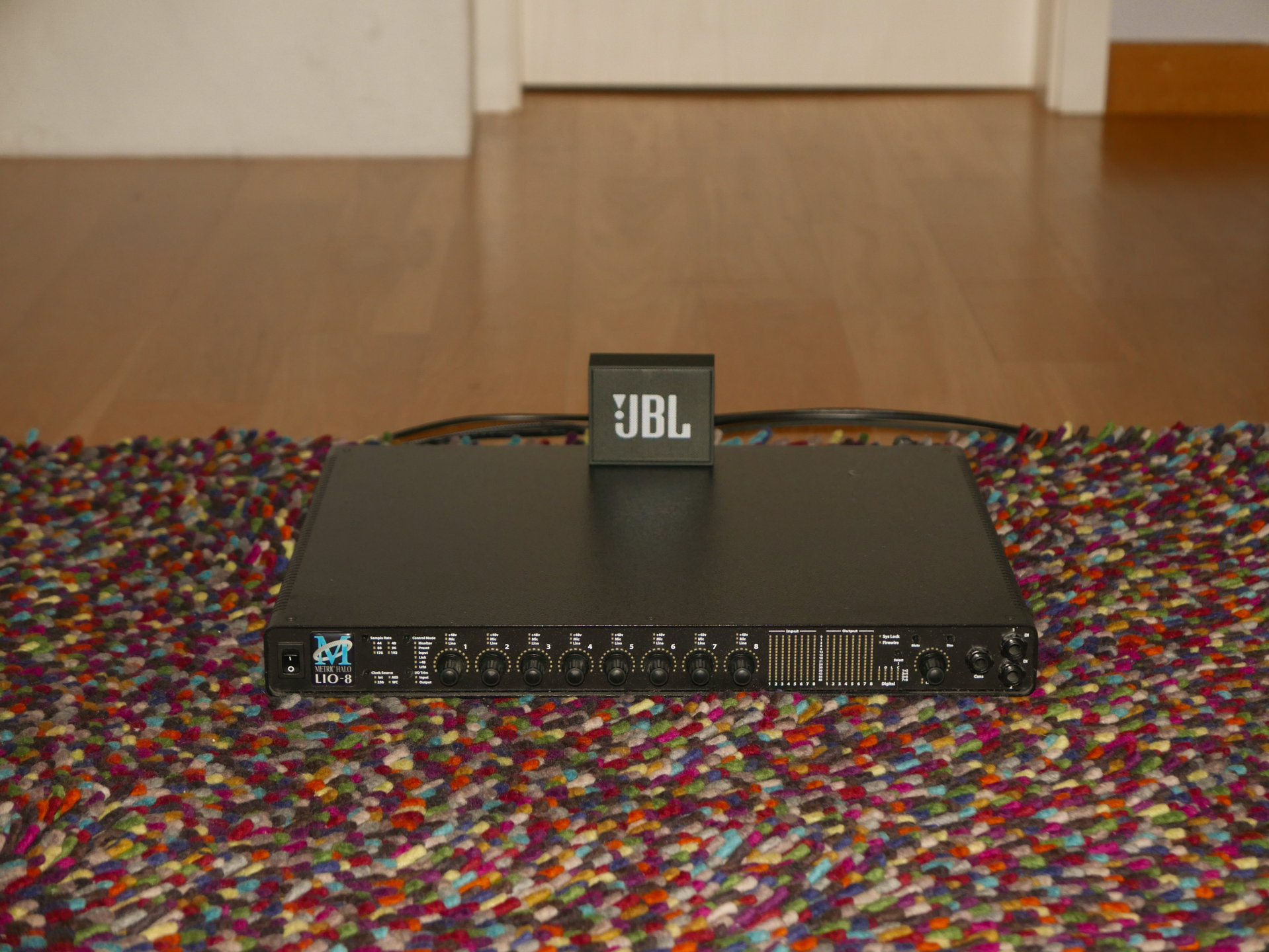

Μπουρνουζι ο Κοτσιδης; Πετσετα εγω!
[DOUBLEPOST=1491507563][/DOUBLEPOST]Καλα, ας πω την αληθεια:
Εχουν κατι λεντ τα ηχεια μου μπροστα. Διαβασα οτι τα λεντ χαλανε το βαθος της σκηνης ή κατι τετοιο τελος παντων. Ε, με την πετσετα ολα καλα!
