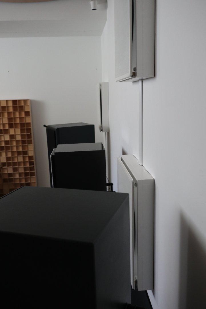

Τα υπόλοιπα δορυφορίδια; Μπήκαν;
dapost
Rehdeko & Harbeth lover
5.099
11.631
αποσταση LR ;
2.3μ. Πρόχειρα μπήκαν αλλά μάλλον εκεί θα μείνουν. Η διάσταση που θα καθορίσει όλες τις αποστάσεις ηχείων είναι η μπρος-πίσω διάσταση του δωματίου που είναι 4.05μ. 2.3μ τρίγωνο μπροστά καλό μου φαίνεται. Ίσως πρέπει να μαζευτεί λίγο, να πάει 2μ.
Να'τη η αγία τριάδα μπροστά.
Δύο, ίσα-ίσα να πάρω μία μυρωδιά περιέλιξης. Και ναι, δεν είναι ίδια με τα μπροστά ;-)

Οποιοδήποτε υλικό με επίπεδη επιφάνεια (είτε συνολικά είτε τμηματικά) το οποίο δεν κάνει διάχυση, όταν τοποθετείται στην πρώτη αντανάκλαση θα λειτουργήσει στην προσπίπτουσα ηχητική δέσμη σαν "καθρέπτης", κατευθυντικά, δίνοντας μεγάλη ενέργεια σε συγκεκριμένη πορεία, αποπροσανατολίζοντας τον ακροατή από την πηγή (το ηχείο). Αν όμως αυτό το υλικό που θα τοποθετηθεί στην πρώτη αντανάκλαση λειτουργεί ως διαχυτής, τότε αντί να αντανακλά δέσμη μεγάλης ενέργειας σαν καθρέπτης - κατευθυντικά, δίνει μικρής ενέργειας άπειρες δέσμες προς όλες τις κατευθύνσεις. Η ηχητική αυτή ενέργεια, εννοείται πως δεν διαφοροποιείται από την αρχική, διότι αποτελεί απλή αντανάκλαση, και εκεί που δε δουλεύει ο διαχυτής απλά δε "διαχέει" προς όλες τις κατευθύνσεις, αλλά αρχίζει να περιορίζεται το εύρος διάχυσης και "διασποράς" του ήχου. Με κανένα τρόπο δεν "αλλοιώνει" τον ήχο, ιδίως όταν μιλάμε για ισοφασικούς διαχυτές. Μα για όνομα... ούτε παράγει ήχο το ίδιο, ούτε κάνει επιλεκτική απορρόφηση στο φάσμα (το δεύτερο αν θέλετε το συζητάμε περαιτέρω, αλλά δεν αξίζει τον κόπο).
ευγε χερ ντοκτορ :drinks: :hi:
"Μεγάλη κουβέντα... (το "σταθερό" αρ-τι-σίξτι στο ακουστό φάσμα)
Και για τους συνήθεις ύποπτους, ναι, το "έχω ακούσει" (και δε μιλώ για χώρους στούντιο ηχογραφήσεων).
Δευτερο ευγε μρε συ κωστα καλως εισαι :lol:
813
1.789

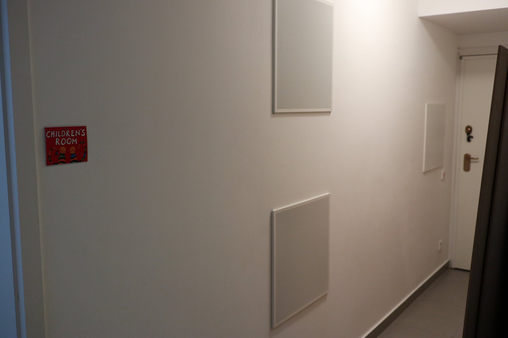

Εγώ αναφερόμουν στα άλλα τα άσπρα. Τώρα κατάλαβα ότι είναι τα εντοιχισμένα.
:roflmao: :roflmao: :roflmao:
