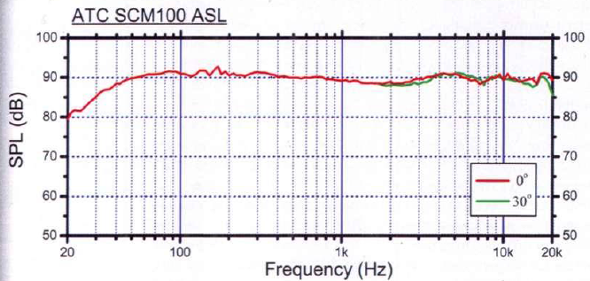

0 - 30 μοίρες, το ίδιο και το αυτό:
ATC (και μέτρικ) και ξερό ψωμί.:dance2:
!!!! αν δεν κανω λαθος μεσα σε ολο αυτο... σημαινει οτι δεν ειπαρχει μεγαλη διαφορα στην (συγκεκριμενη) τοποθετηση ? !!!!! ........!!!!!!

Σημαίνει ότι σε ένα παράθυρο 60 μοιρών , αριστερά-δεξιά από το ηχείο, εκπέμπουν ακριβώς το ίδιο πράγμα (*). (Στο κατακόρυφο άξονα δεν είναι τόσο καλά τα πράγματα αλλά δεν το λέμε για να μη τα στεναχωρήσουμε.)
(*) Το ότι εκπέμπουν το ίδιο πράγμα δε σημαίνει ότι ακούμε το ίδιο πράγμα ή ότι η τοποθέτηση δεν παίζει ρόλο. Γιατί αυτό που ακούμε είναι συνδυασμός του τι εκπέμπει το ηχείο και τι ανακλά / διαχέει / απορροφά ο χώρος γύρω από το ηχείο. Κατα τα γνωστά bhutia ευαγγέλια...

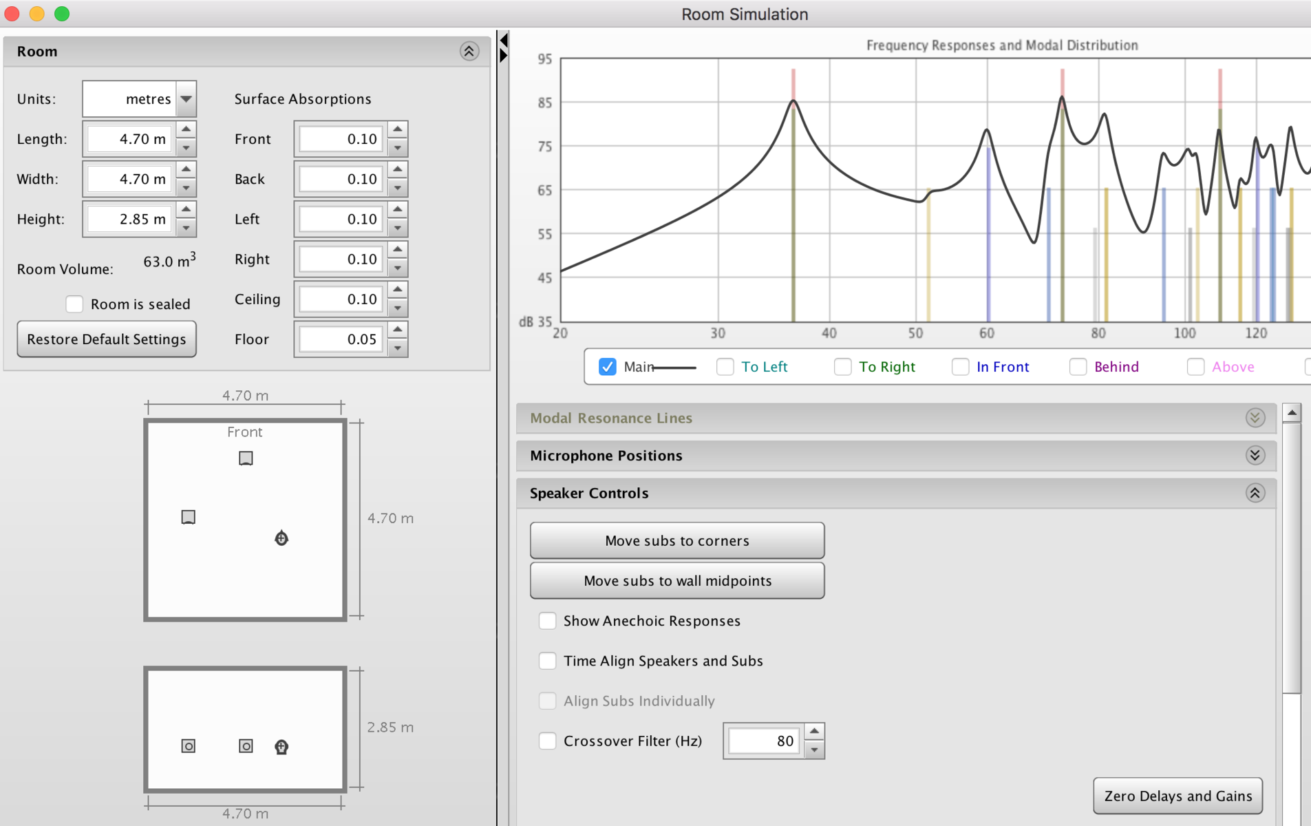

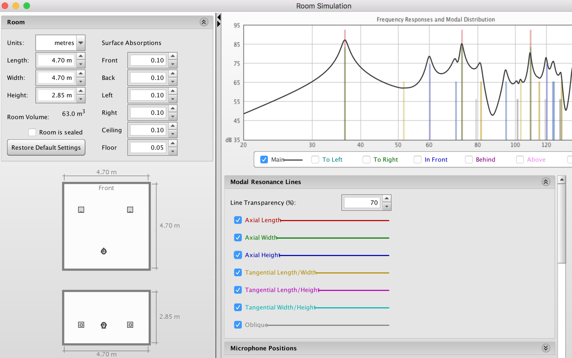

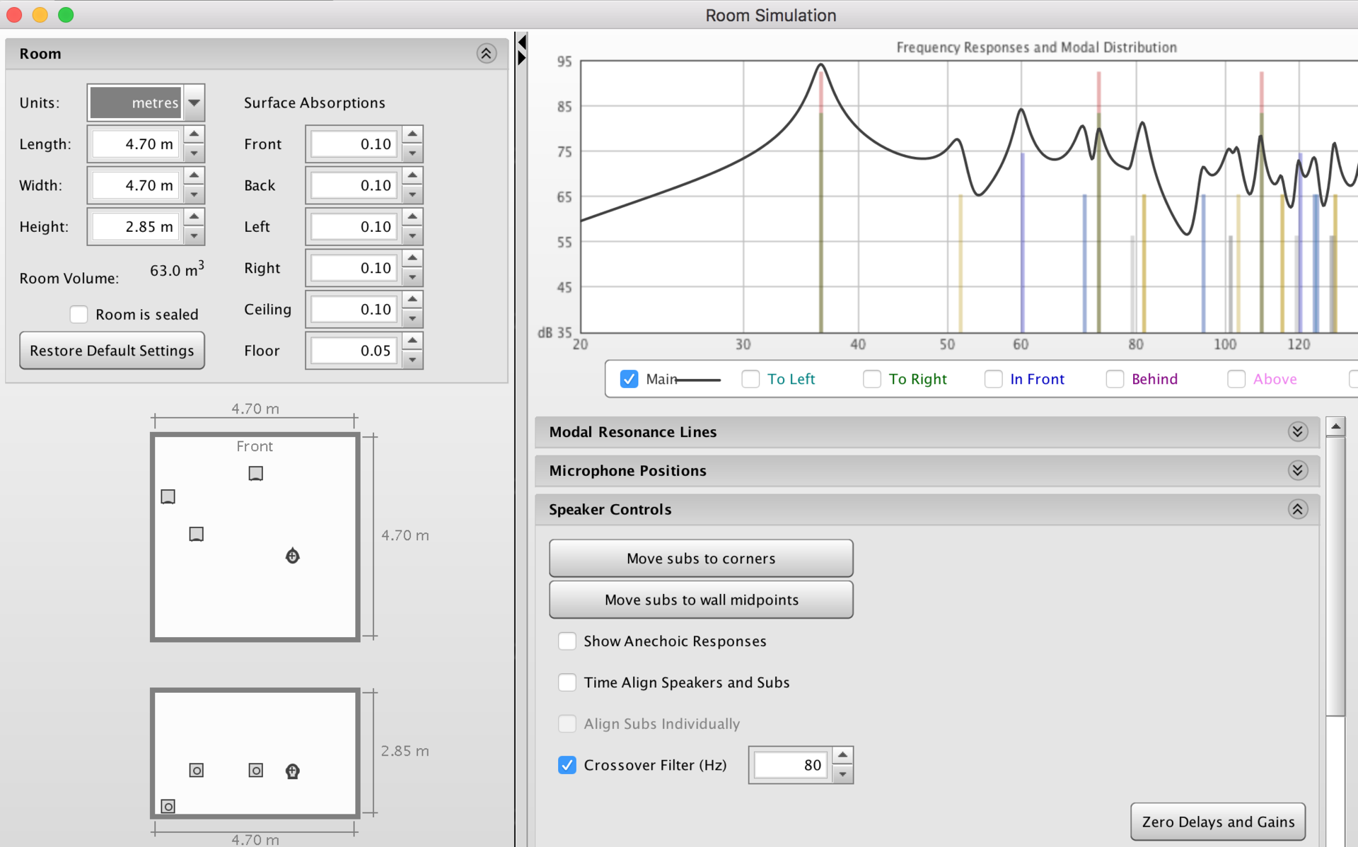

Αγαπητοί μου, καταλαβαίνω τον προβληματισμό σας και το ενδιαφέρον σας. Αν κάνει κάποιος τον κόπο και δει τις πρώτες μετρήσεις που κάναμε στο άδειο δωμάτιο θα δει ότι υπήρχαν modes που ξεπερνούσαν το 1 sec! To RT που έχει τώρα το δωμάτιο, αν και ξαναλέω ότι είναι απλά ενδεικτικό και όχι απόλυτα σωστό, δείχνει μία βελτίωση τεραστίων διαστάσεων! Αν λειτουργούσα με τη (συνηθισμένη) λογική ποιός τον έχει μακρύτερο, θα σας έλεγα ότι το rt μου είναι close to textbook quality. θα έλεγα επίσης τι τέλεια που παίζουν τα ATC και τι όμορφος που είναι ο κόσμος. Not my style.
Επί της ουσίας τώρα: Η παρατήρηση του bhutia είναι ουσιαστική – αναμενόμενο άλλωστε: Σε μία «διαγώνια» τοποθέτηση ηχείων – θέσης ακρόασης εκμεταλλεύεσαι σε όφελός σου το εφαπτομενικό mode – ειδικά σε συνδυασμό με sub - και γλιτώνεις τις κοιλάδες που δεν αντιμετωπίζονται με EQ. Επίσης, έχεις λίγο μακρύτερες αποστάσεις από τοίχους και άρα εξασθενημένες ανακλάσεις. Είναι λοιπόν σωστότερη τοποθέτηση.

Αναφορικά με την οροφή: Αποτελείται από τρία πολύ μεγάλα περιφερειακά δοκάρια και από μία τετράεδρη επιφάνεια στη μέση. Η ψευδοροφή κάλυπτε μόνο την τετράεδρη επιφάνεια η οποία λόγω μεταβλητού ύψους δεν εμφάνιζε mode. Αντίθετα δεν κάλυπτε τα δοκάρια που εμφανίζουν mode λόγω σταθερής απόστασης από το δάπεδο. Δυστυχώς αυτά δεν μπορούν να καλυφθούν γιατί και τα τρία έχουν ακριβώς από κάτω τους πορτο-παράθυρα. Έτσι λοιπόν η ψευδοροφή βελτίωνε ελάχιστα τα πράγματα σε ένα μικρό εύρος μεσο-χαμηλών – δεν έκανε τίποτε στις πολύ χαμηλές όπως λανθασμένα είχαμε εκτιμήσει. Στη θέση της μπήκαν polys που κάνουν σκέδαση σε αρκετά μεγάλο συχνοτικό εύρος, τα οποία μπορούν να γεμίσουν με aritherm για λειτουργία και σε πιο χαμηλές συχνότητες όπως σωστά παρατήρησε ο soco.
Μπορεί να γίνει καλύτερο το δωμάτιο; Αναμφισβήτητα. Θα μπορούσε να γίνει εξαρχής καλύτερο και κυρίως πιο όμορφο; Αναμφισβήτητα. Θέλω να ασχοληθώ άλλο; Μάλλον όχι για διάφορους λόγους (βλ. χρόνος - χρήμα - όρεξη). Σε κάθε περίπτωση λαμβάνω πολύ σοβαρά υπόψη τις παρατηρήσεις σας. Σας μερσώ.

Ουφ, μου ΄φυγε η μέση! Επανλήλθε το δωμάτιο στην πρότερη, "διαγώνια", bhut-ια διευθέτηση. Τα ηχεία κλείνουν πόρτες, καλώδια παντού, αλλά δε βαριέσαι, μπρος στην επιστήμη... Χωρίς dirac, EQ και σαμπ, (για τους πουρίστες): not bad at all.
Άντε τώρα πάλι μετρήσεις με το REW για να βρω καλό σημείο cross, ξανά μετρήσεις για το sub alignment και ξανα-μανά άλλες μετρήσεις για το DIRAC. Κούραση...
