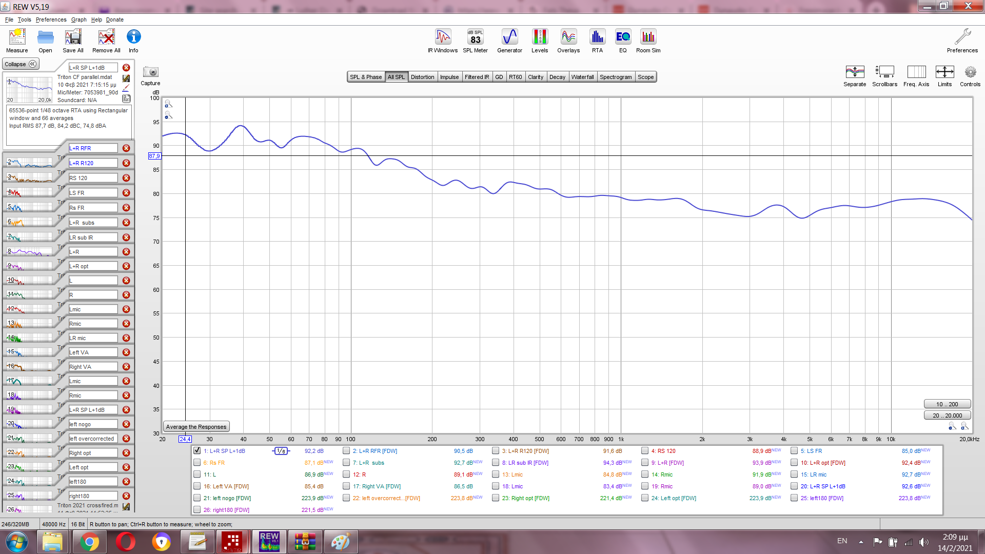

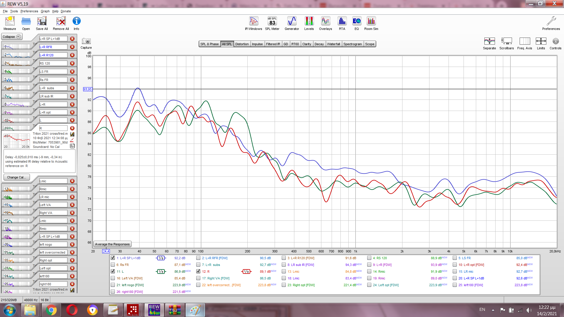

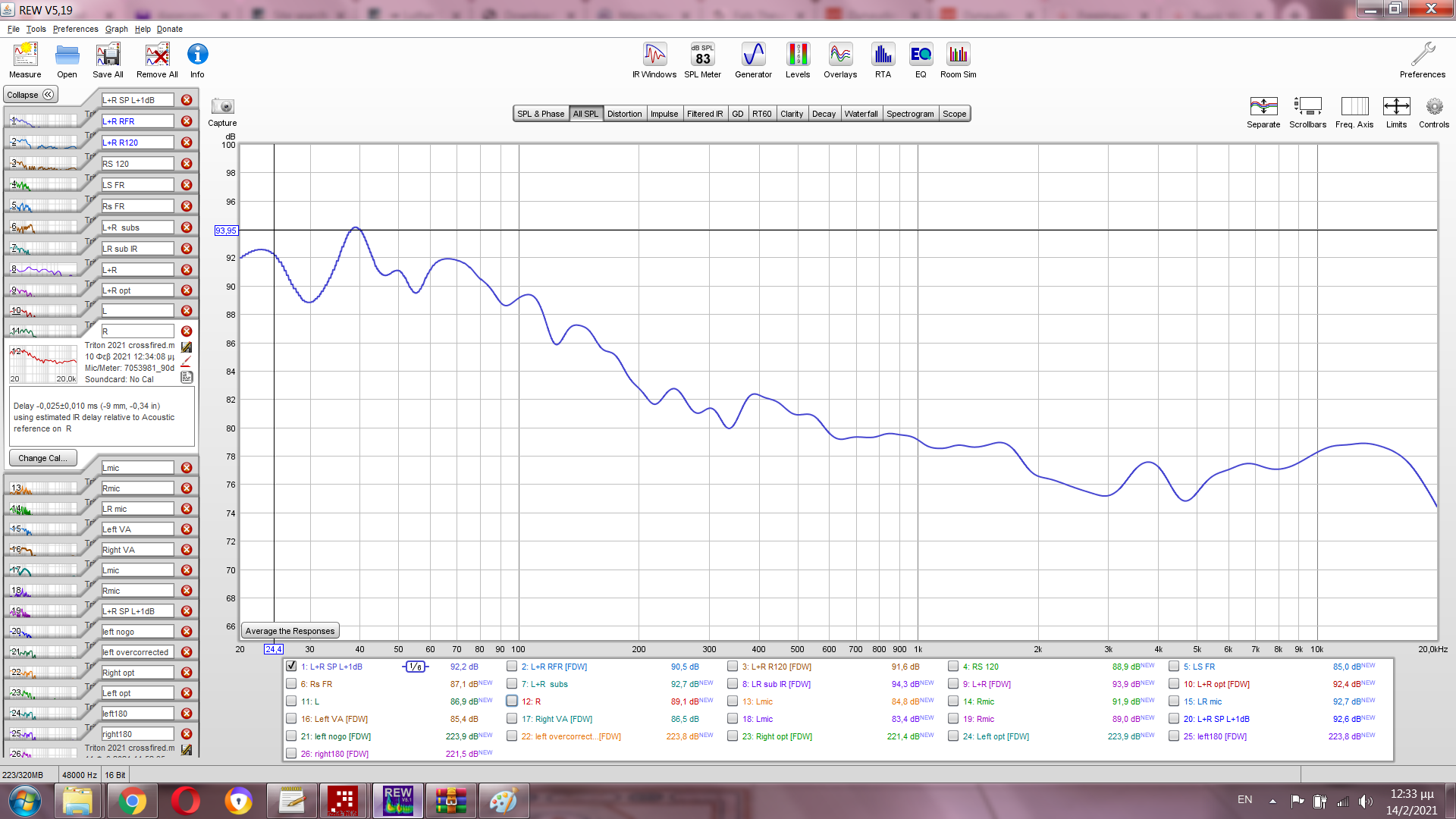

Σημαντική διαφορά στάθμης απο 100-200Hz μεταξύ L-R. Πως σκοπεύεις να το αντιμετωπίσεις;
59.688
146.052
Τελικά η απόκριση αυτού του ηχείου είναι υποδειγματική.
Φαίνεται μια εξαιρετική κλίση από 250 κύκλους έως 3 χιλιοκυκλους, και βεβαίως στο γράφημα που ανεβάζεις με βήμα 2 ντεσιμπελ όλα φαίνονται γιγαντιαία, μα αν το κάνεις μετατροπή σε βήμα 10 ντεσιμπέλ, θα δείξει σε όλους μια άριστη αδιόρθωτη απόκριση πρακτικά σε όλο το φάσμα, με μόνη εξαίρεση μια διαφορά έως και ~8 ντεσιμπέλ μεταξύ 150-200, προφανώς λόγω χώρου.
18.085
60.174
Μου αρέσει πάρα πολύ άμα κάποιοι θεωρούσαν πως παρουσιάζω προβλήματα χωρίς να τα έχω ήδη...διευθετήσει.
Πώς γίνεται να διευθετηθεί η διαφορά με απλά πατήματα ενός κουμπιού...
Τα sub προηγουμένως εκπέμπουν αμφότερα full range χωρίς παρεμβολή βαθυπερατού φίλτρου.
Ας δούμε κατόπιν πώς διαμορφώνονται οι αδιόρθωτες πάντα αποκρίσεις όταν στο δεξί sub ειδικά ρυθμίζεται βαθυπερατό φίλτρο σε κεντρική συχνότητα 120 Hz και αύξηση στη στάθμη του ιδίου κατά 1 dB :

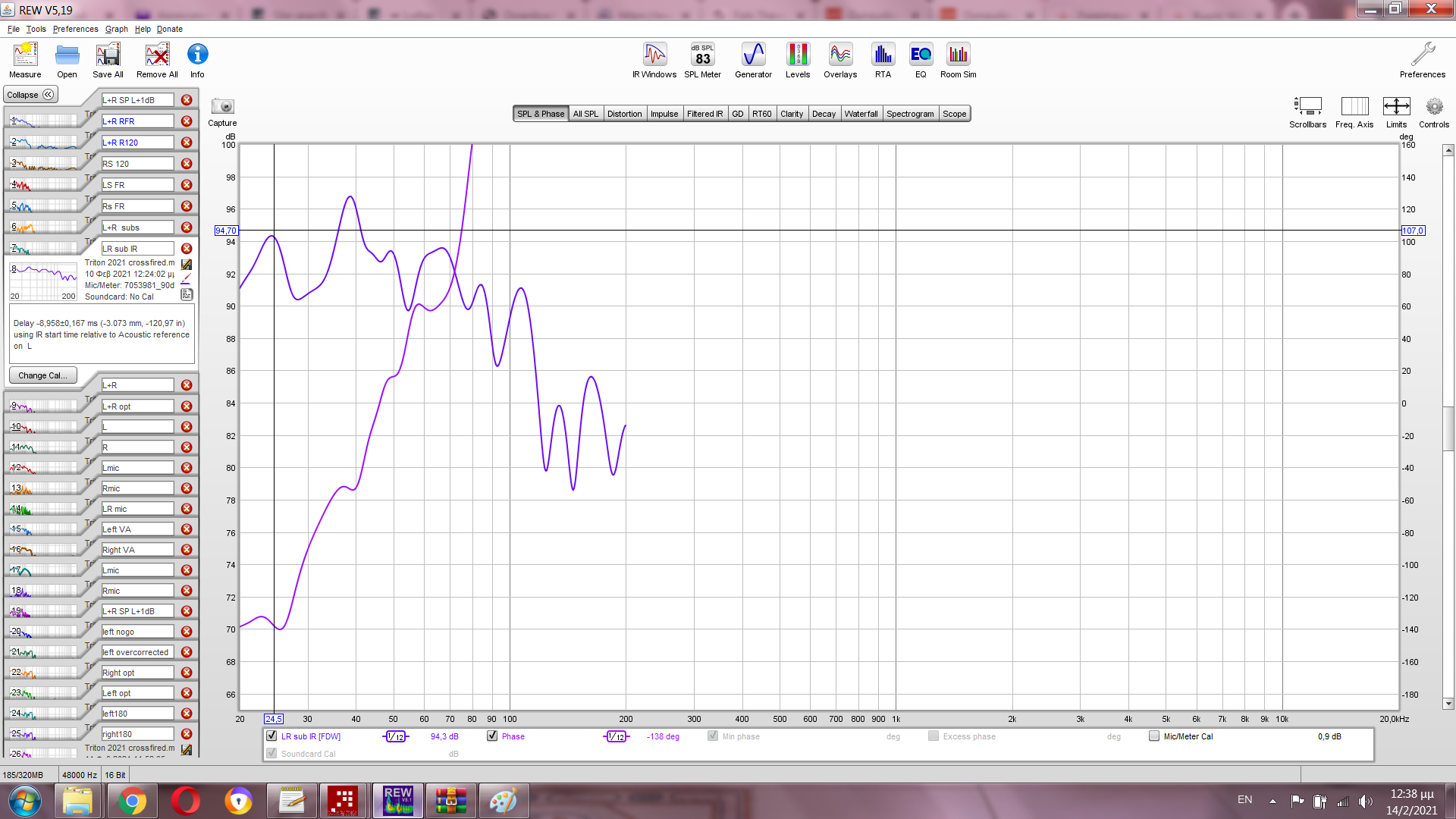

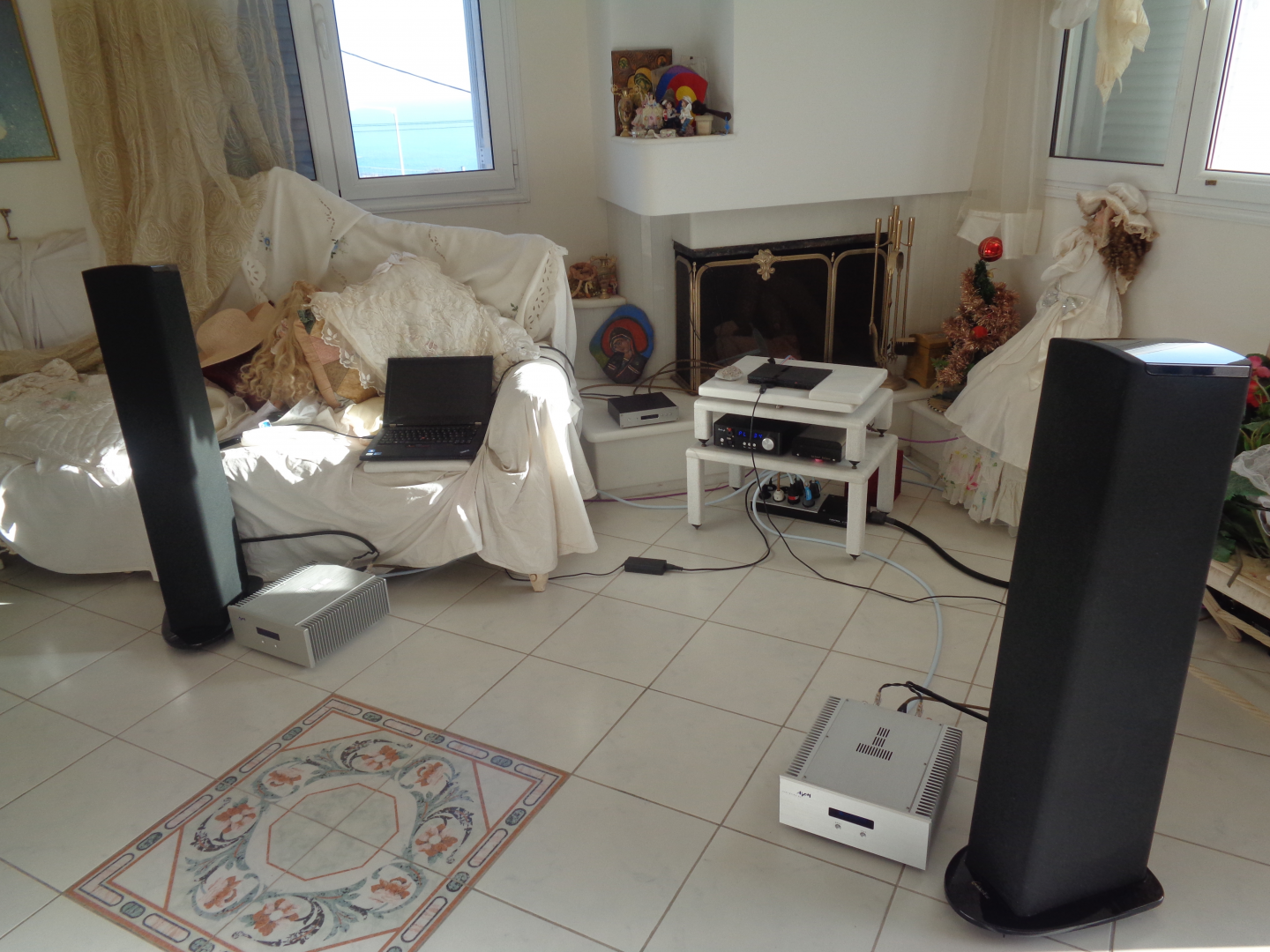

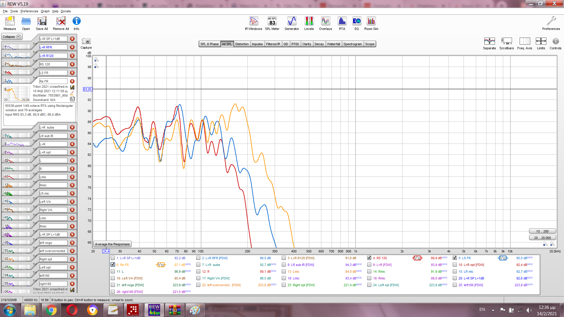

Για την ακρίβεια,μια διερεύνηση setup με τη βοήθεια μικροφώνου δεν πρέπει να ξεκινά από δορυφόρους,αλλά από τα...sub.Ιδού λοιπόν οι σχετικές μ'εκείνα αποκρίσεις ληφθείσες από το πρώτο κιόλας βήμα:
Πορτοκαλί καμπύλη το δεξί full range.
SPL+Phase ειδικά για τα sub:
Δεδομένου ότι είναι ανέφικτη η πλήρης ευθυγράμμιση σε όλες τις οκτάβες,βλέπουμε εδώ ότι η διαρρύθμιση έχει προβλέψει σημείο μηδενικής φάσης γύρω στα 50 Hz (όπου εκπέμπουν αυτά απολύτως μόνα τους) με την απόκλιση να συμβαίνει εκατέρωθεν και την άνοδο στην τιμή της φάσης από την τρίτη οκτάβα και άνω όπου ενσωματώνονται οι δορυφόροι κι έχουμε σχεδιάσει το καρδιοειδές μοτίβο με την απαραίτητη χρονική υστέρηση...

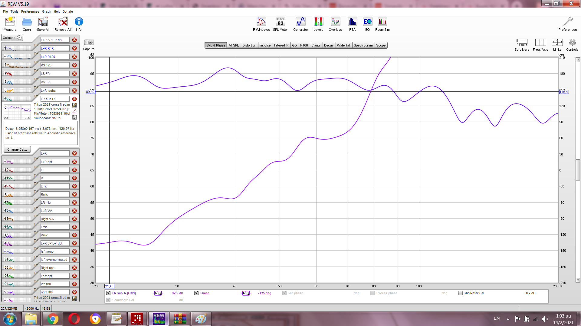

Το τελευταίο διάγραμμα, έχει βαθμονόμηση από 66 έως 100 ντεσιμπέλ στον κάθετο άξονα.
44 ντεσιμπελ όλα κι όλα.
Ανέβασε σε παρακαλώ το ίδιο διαγράμμα, αλλά με βαθμονόμηση από 30 έως 100 στον άξονα αυτό, θέλω να δω "κάτι". :lol:
Ευχαρίστως...Nα σου κάνω κιόλας μεγέθυνση στον άξονα της συχνότητας να πιάνει το παράθυρο μεταξύ 20 και 200 Hz:
Βάλε και μια επεξήγηση για μάς τους άσχετους (άλλωστε, για μάς υποτίθεται κάθεσαι και γράφεις). Η ανοδική καμπύλη στο διάγραμμα τι δείχνει?
SPL+Phase

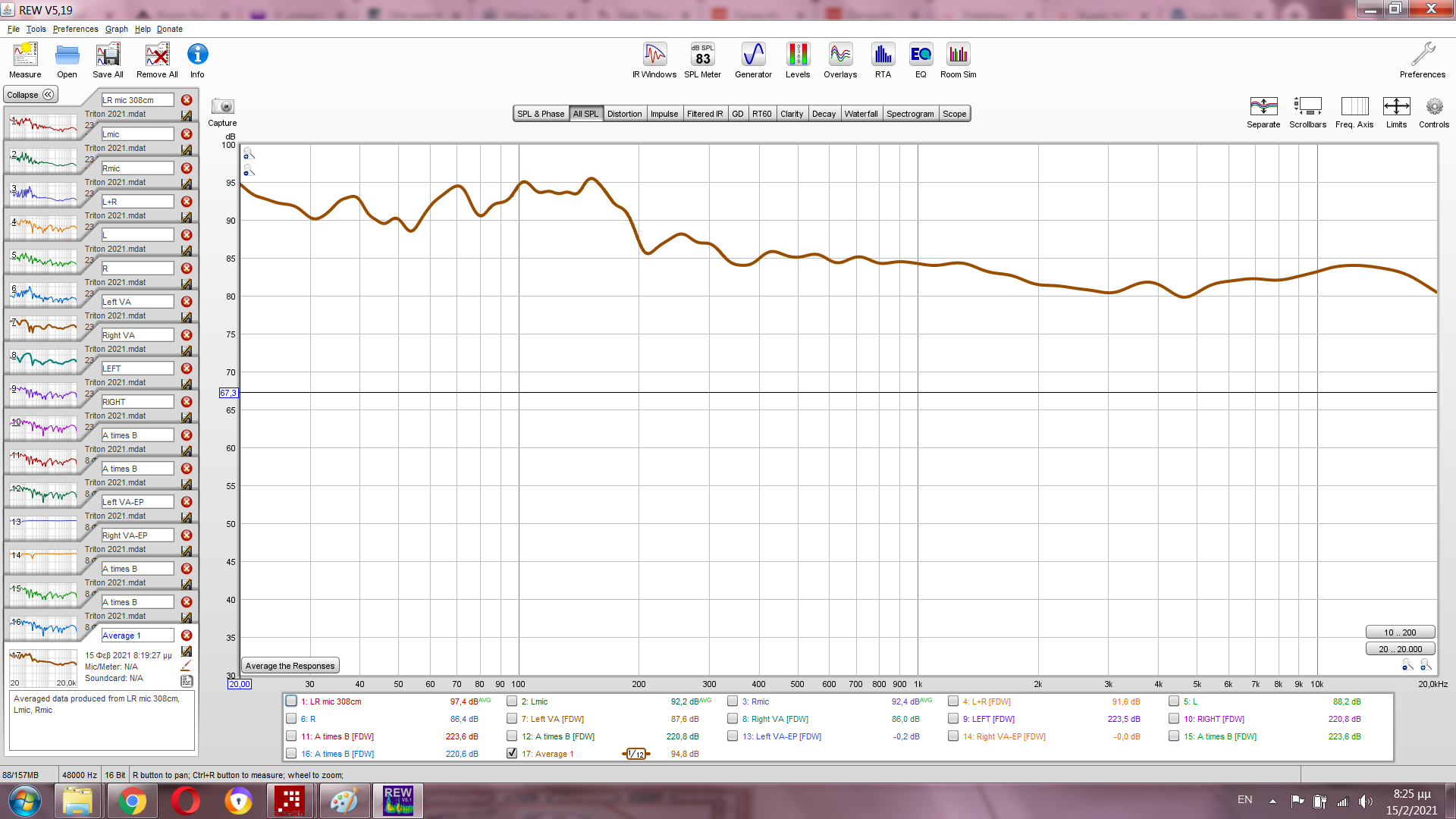

59.688
146.052
Τέλειο είναι!
Ξέρεις πόσος κόσμος θα παρακαλούσε για να έχει τέτοια τελική απόκριση στο σετάπ του;
Ουυυυυυυυυυυυυυυ
Το βλέπουν στα δγυό ντιμπι κλίμακα και δε τους πάει το μυαλό πόσο τρομερή απόκριση είναι...
Ενώ έτσι, είναι ο,τι πρέπει για να τρέχουν τα σαλάκια...
Πάρτα Λίζα και ...γιου νόου.
Εκτιμώ πως αυτό ακούγεται πρόστυχα καλά.
Ξεκοκκαλίζει τις ηχογραφήσεις και σπέρνει ικανοποίηση.
Well done!

Τέλειο είναι!
Ουυυυυυυυυυυυυυυ
Well done!
Χωρίς την παραμικρή διόρθωση ή λογισμικό...
Άστους να θεωρούν ότι θα χρειαζόμουν...Kondo.:gotcha:
Bassheads :tongue:

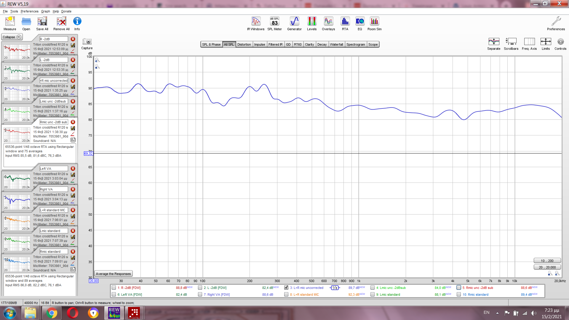

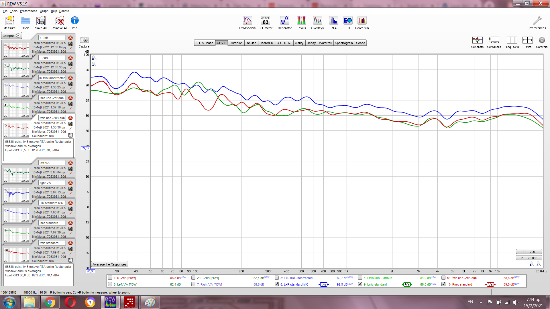

Κάθε άλλο...Ας κάνουμε λοιπόν την εξής δοκιμή : Μειώνουμε τη στάθμη κατά 2dB από καθένα sub.Ας δούμε τώρα τη συνδυασμένη απόκριση υπό την ίδια ακριβώς κλίμακα που ζήτησε ο Ear :
Εδώ παρατηρούμε να χάνεται λίγο η ιδανική μορφή με επίκεντρο την τρίτη οκτάβα.Πώς γίνεται η μείωση αποκλειστικά στην απόκριση των sub να προξενεί τέτοια μεταβολή;
Επειδή η ισορροπία ΄΄αναφοράς΄΄ βασίζεται ακριβώς στους όρους που έχουν προβλεφθεί για το καρδιοειδές μοτίβο μεταξύ δορυφόρων-sub στην τρίτη οκτάβα...
Πίσω ξανά στην πρώτη κατάσταση με μια πρόχειρη περιστροφή μικροφώνου μαζί με την πολυθρόνα και χωρίς πολλές διατυπώσεις :
Ακριβώς.
Αυτό:
Για αδιόρθωτη απόκριση, είναι για σεμινάριο.
Τα σέβη μου.
Οι απανταχού kondoλάγνοι, οφείλουν να σκύψουν το κεφάλι και να διαβάσουν πως το πέτυχες, και να μη βαράνε ... (λογοκρισία)

5db κάτω είναι οι 3000Hz (όλα τα πρίμα).
Ξαναδές το
Με ήπια ισοστάθμιση τα 3KHz θα βρίσκονται στο -2.5 dB ως προς τη στάθμη αναφοράς που λογαριάζεται στην τέταρτη οκτάβα...Στην πράξη δεν με ενοχλεί στο παραμικρό η απεικονιζόμενη κατάσταση άνευ διόρθωσης...
Δεν κατάλαβες....εννοώ πως τα διαγράμματα δεν ειναι συγκρίσιμα
Εχει 15db κατηφόρα
18.085
60.174
Εχει 15db κατηφόρα
Άμα σε απασχολεί η κλίση,αυτή μπορεί να διαφοροποιηθεί προσανατολίζοντας κατάλληλα τα main ως προς τη θέση ακρόασης...Ενδεικτικά παρακάτω μέσος όρος περιστρεφόμενων μικροφώνων σε οριζόντιο και κατακόρυφο επίπεδο από πρότερη διάταξη με τα επιμέρους κανάλια μαζί και sub αμφότερα σε full range εκπομπή :
Ισοσταθμίζοντας τις τοπικές κορυφώσεις η ολική κατηφόρα από την πρώτη οκτάβα έως τα 3 KHz θα έχει τάξη κατώτερη των 10dB...Έχουν συντεθεί κι εναλλακτικά προφίλ ως προς την κλίση σε συνάρτηση με διαφορετικά επίπεδα μέσης στάθμης κατά την ακρόαση.Στη μέση στάθμη που ακούω χαλαρά και η οποία δεν υπερβαίνει συνήθως την τιμή των 80dB,η πιο απότομη κλίση δεν με ενοχλεί στο παραμικρό...
