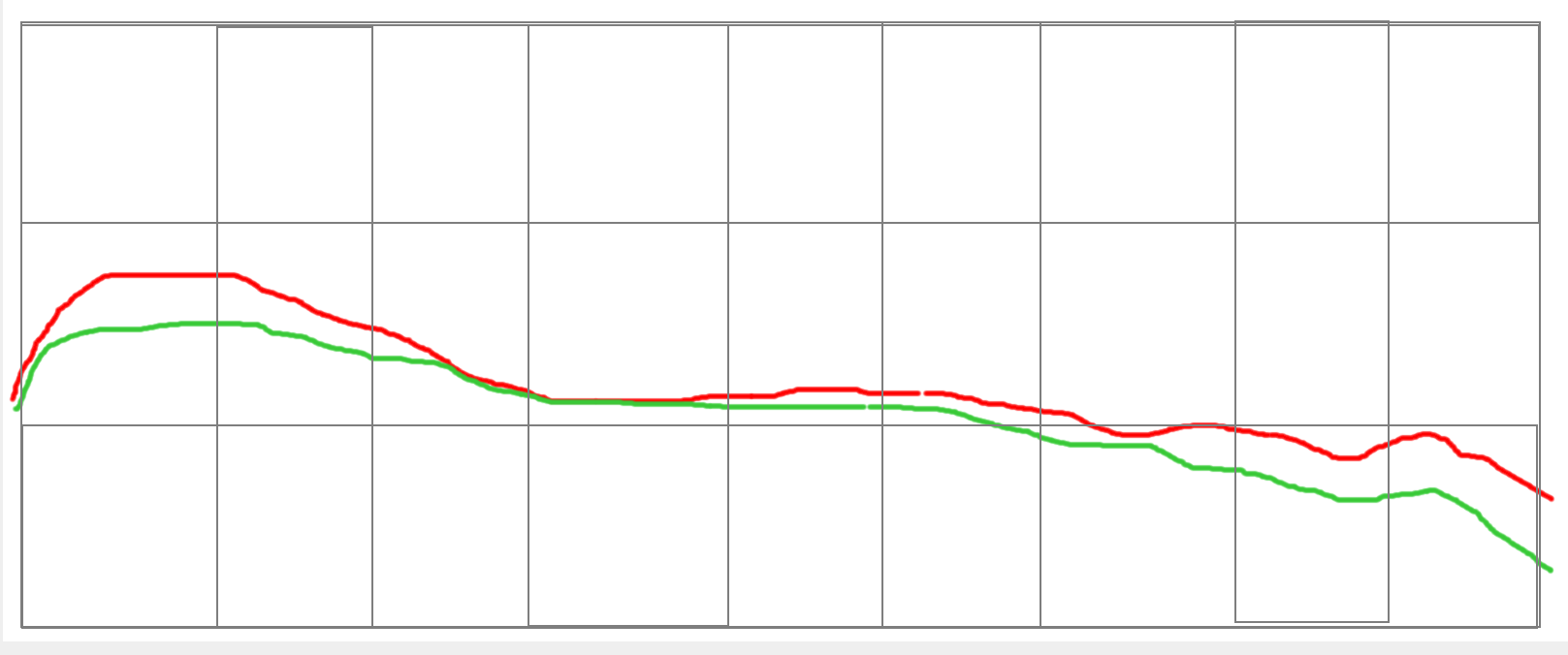

Μην κοιτάς την συνολική κλίση. Απο τα πρίμα κόβει. Δεν φουσκώνει μπάσο.
Δες την σχέση των 20-100 με το 200-1000Hz.
Σχέση μπάσου με χαμηλομεσαία και μεσαία.
Ναι, είπα, 3 ντεσιμπέλ έχει κει στο μπάσο, απλώς δε τραβάει καμία γραμμή ψηλά στα 20, όλες πικ στα 50.
Εμείς θέλουμε άλλο ένα ντεσιμπέλ κάτω από 50 μέχρι τα 20, αυτό είναι όλο κι όλο.
Μια χαρά μπάσο είναι.
50-200 3 ντεσιμπέλ, 1,5 ανά οκτάβα.
Στα πρίμα πάει 2 ντεσιμπελ ανά οκτάβα.
Δικός μου άνθρωπος.
200-800 παύλα, 3+ οκτάβες στην ευθεία.
ΥΓ. Στο τέλος όμως, η συνολική διαφορά είναι αυτή που μετράει, και μάλιστα η σχέση μπάσων πριμων.
Δηλαδή εν προκειμένω, η διαφορά των 30-40-50 κύκλων με τους 4-5-6 χιλιοκυκλους, και ακούγεται είτε πριμαριστό, είτε μπασαριστό.
Η αφαίρεση πριμων έχει ίδιο αποτέλεσμα με την πρόσθεση μπάσων, αλλάζει τη σχέση μεταξύ τους.

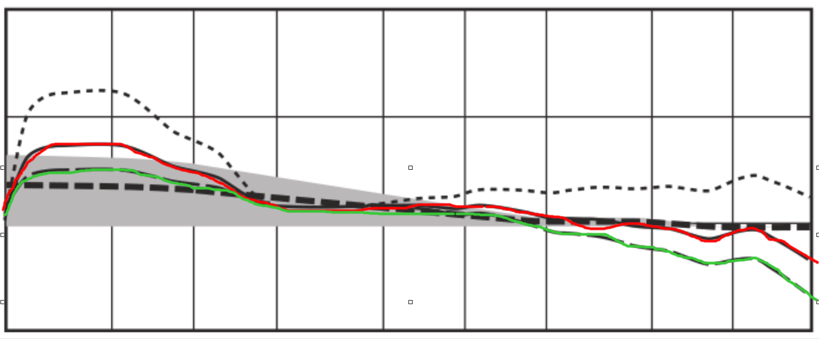

Για μένα είναι πολύ σημαντική η σχέση μπάσου/mid bass/μεσαίων. Δεν θέλω φουσκώματα.
Σωστά μιλάς.
Η ευθεία πτωτική γραμμή ως ταργκετ κερβ, είναι ο ορισμός της έλλειψης αντιληπτών τονικών αλλοιώσεων, μα πρέπει να εφαρμόζεται μόνον σε χώρους που δεν έχουν σημαντικά προβλήματα, δηλαδή σε χώρους με ηχητική περιποίηση και πολλαπλά σαμπ.
Το συνολικό εύρος της πτώσης αυτής της ευθείας, κυμαίνεται περί τα 10 ντεσιμπέλ για απόλυτα ισορροπημένο άκουσμα, για πριμαριστό θέλει μικρότερη πτώση και για μπασαριστό μεγαλύτερη, κι εδώ παίζει λίγο το γούστο του καθενός, και ικανοποιείται κάθε καρυδιάς καρύδι, τόσο απλά και όμορφα.
Η συνολική κλίση, είτε 8 ντεσιμπέλ είτε 18 ντεσιμπελ, δεν θα οδηγήσει σε αντιληπτές τονικές αλλοιώσεις στο φάσμα, εφόσον παραμένει ευθεία, αλλά θα οδηγήσει στην αντίληψη λιγότερων ή περισσότερων πριμων, και λιγότερων ή περισσότερων μπάσων. Είναι τρόπον τινά ένα tone control χωρίς τονικές αλλοιώσεις!
Επίσης, όσο μεγαλύτερες είναι οι επιθυμητές μέσες στάθμες, τόσο περισσότερη χρειάζεται να είναι η κλίση αυτή, ώστε να είναι ανεκτές από το αυτί οι υψηλές στάθμες στις περιοχές υψηλής ευαισθησίας.
Προσωπικά μου κάθεται καλά στο αυτί μια συνολική κλίση 12-15 ντεσιμπέλ, που έχει πιο "εντυπωσιακό" μπάσο σε στάθμη αναφοράς, δε χρειάζεται πρακτικά λαουντνες φίλτρο για έως και 10 ντεσιμπέλ χαμηλότερη στάθμη ακρόασης, και βεβαίως είναι ανέτως ανεκτή στο τερματογκαζι.

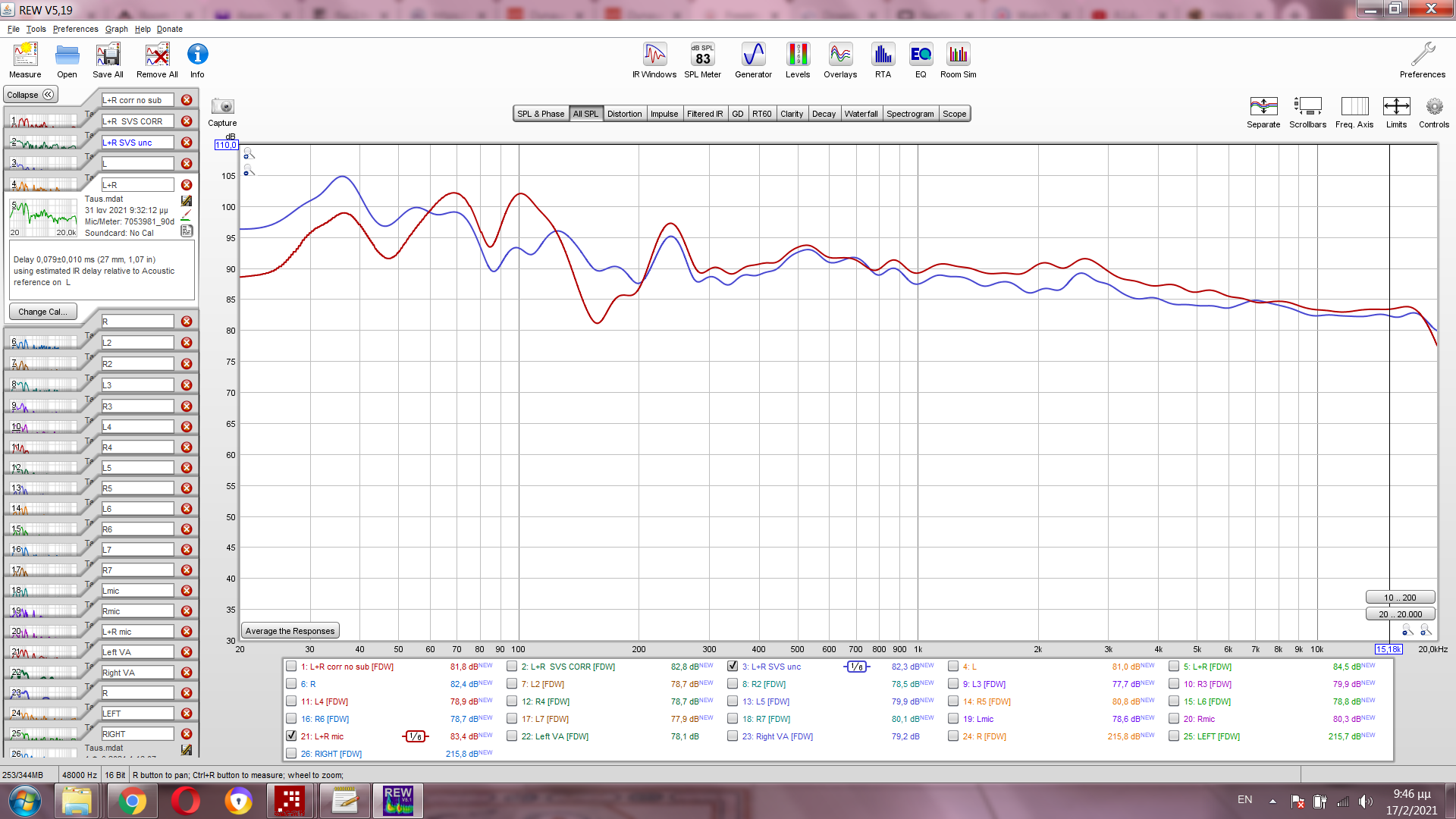

Για να μη μένει ο Dimifoot σε αγωνία,ξεκινάμε ανάδρομα,βλέποντας αποκρίσεις συχνότητας όπως μετρήθηκαν με τα δύο κανάλια μαζί(μπλε καμπύλη) και ξεχωριστά κατά τα γνωστά δοσμένες πλέον υπό την αποκαλούμενη...΄΄κλίμακα Ear΄΄ :
Σημειωτέον ότι τα φίλτρα ισοστάθμισης πάνω από τα 400 Hz ήταν ελάχιστα,με πολύ ήπιες παραμέτρους που προέκυψαν ως επί το πλείστον από το σχετικό πρόγραμμα του REW θέτοντας όρια μεταξύ 400-7000 Hz για τη ζώνη δράσης.Δεν έγιναν επεμβάσεις στην αυθεντική απόκριση πάνω σε ανώτερες ζώνες.Η δε καμπύλη-στόχος είχε υποχώρηση ελάχιστη σε σχέση με την αυθεντική,αφού η μορφή στη δεύτερη επέτρεπε προσαρμογή αποκλειστικά μέσω τοπικών μειώσεων στο πλάτος,δηλαδή μηδενικά θετικά gain....
Το ΄΄βάσανο΄΄ ήταν οι διορθώσεις από 400 Hz και κάτω.Εδώ έγιναν κυρίως χειροκίνητα σε περιβάλλον rePhase με περισσότερα φίλτρα που εξασφάλιζαν έτσι την ηπιότητα στις παραμέτρους τους (αποτυπωμένη στην σύμπτωση μηδενικών-πόλων πάνω στην περιφέρεια του κύκλου από το σχετικό διάγραμμα Bode) ενώ οι εξειδικευμένες διορθώσεις γίνονταν ανά βήματα με λήψη αποκρίσεων σε καθένα από εκείνα.

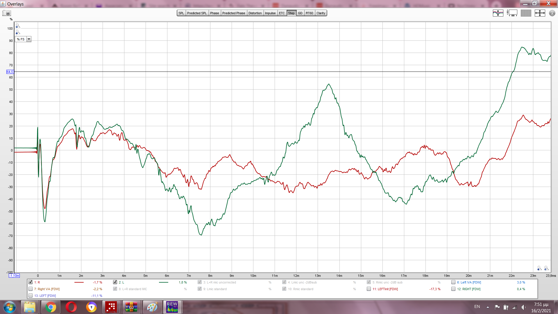

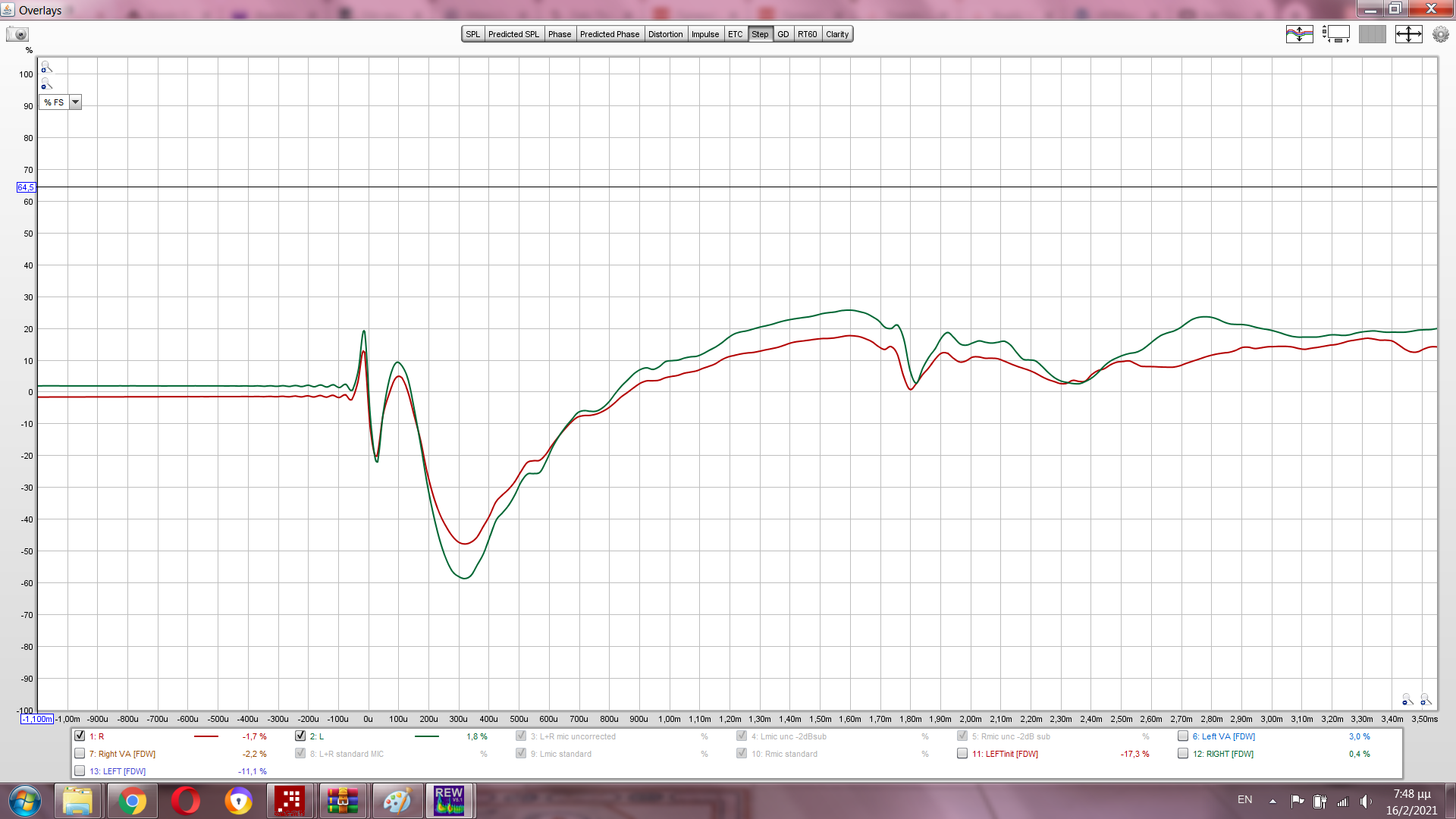

Για να καταλάβουμε τα διακυβεύματα στο πεδίο του χρόνου,πρέπει να δούμε τι συμβαίνει με τις αυθεντικές βηματικές αποκρίσεις,όπως θα έχουν συλληφθεί πάνω στο MLP (sweet spot) :
Παρακάτω υπό μεγέθυνση στον άξονα του χρόνου,ώστε να φανούν ξεκάθαρα οι κορυφές από τις επιμέρους μονάδες από καθένα κανάλι στο ηχειακό μας σύστημα :
Η αυθεντική πολικότητα είναι ως γνωστόν αντίθετη αφού τα κυκλώματα του sub την αντιστρέφουν όπως έχει αναφερθεί.Παρατηρούμε λοιπόν την πρώτη και μικρότερη κορυφή από τη μονάδα AMT για τις υψηλές,συνδεδεμένη υπό αντίθετη πολικότητα προς τα mid-woofer από τα main που ακολουθούν με ομαλή μετάβαση,ενώ τρίτη και...μακρύτερη η κορυφή από το αντίστοιχο sub...
Παρατηρούμε το DSP του sub σε συνδυασμό με τη γεωμετρία μας έχει εξασφαλίσει χρονική ευθυγράμμιση τάξης 300 εκατομμυριοστών δευτερολέπτου,δηλαδή εξαιρετική.Είναι αδύνατον να λάμβανε απολύτως μηδενικό περιθώριο,δεδομένου ότι στον απόλυτο βαθμό μπορεί να τεθεί μονάχα σε συγκεκριμένη συχνότητα αναφοράς,που εδώ πρέπει να είναι κοντινή στην κεντρική για το υψιπερατό φίλτρο προς τα main,δηλαδή τα 80 Hz...
Τα μεγέθη για τις επιμέρους κορυφές είναι εκ προοιμίου καθορισμένα από τα χαρακτηριστικά του παθητικού κρος στα Triton και το DSP του sub ως προς την ενσωμάτωσή του προς το δικό του δορυφόρο...Δεν ανατρέπονται όσο και να ΄΄παίξουμε΄΄ με τις παρεχόμενες ρυθμίσεις,συμπεριλαμβάνοντας και τη στάθμη του sub...Κάτι τέτοιο σημαίνει ότι για τη διακριτική διόρθωση χωρίς πρόωρο κωδωνισμό,καλό θα είναι να μην ξεπερνά ο διορθωμένος παλμός κατά το ξεκίνημά του το μέγιστο πλάτος στην τιμή όπου αυτό θα τίθεται από την κορυφή του sub...

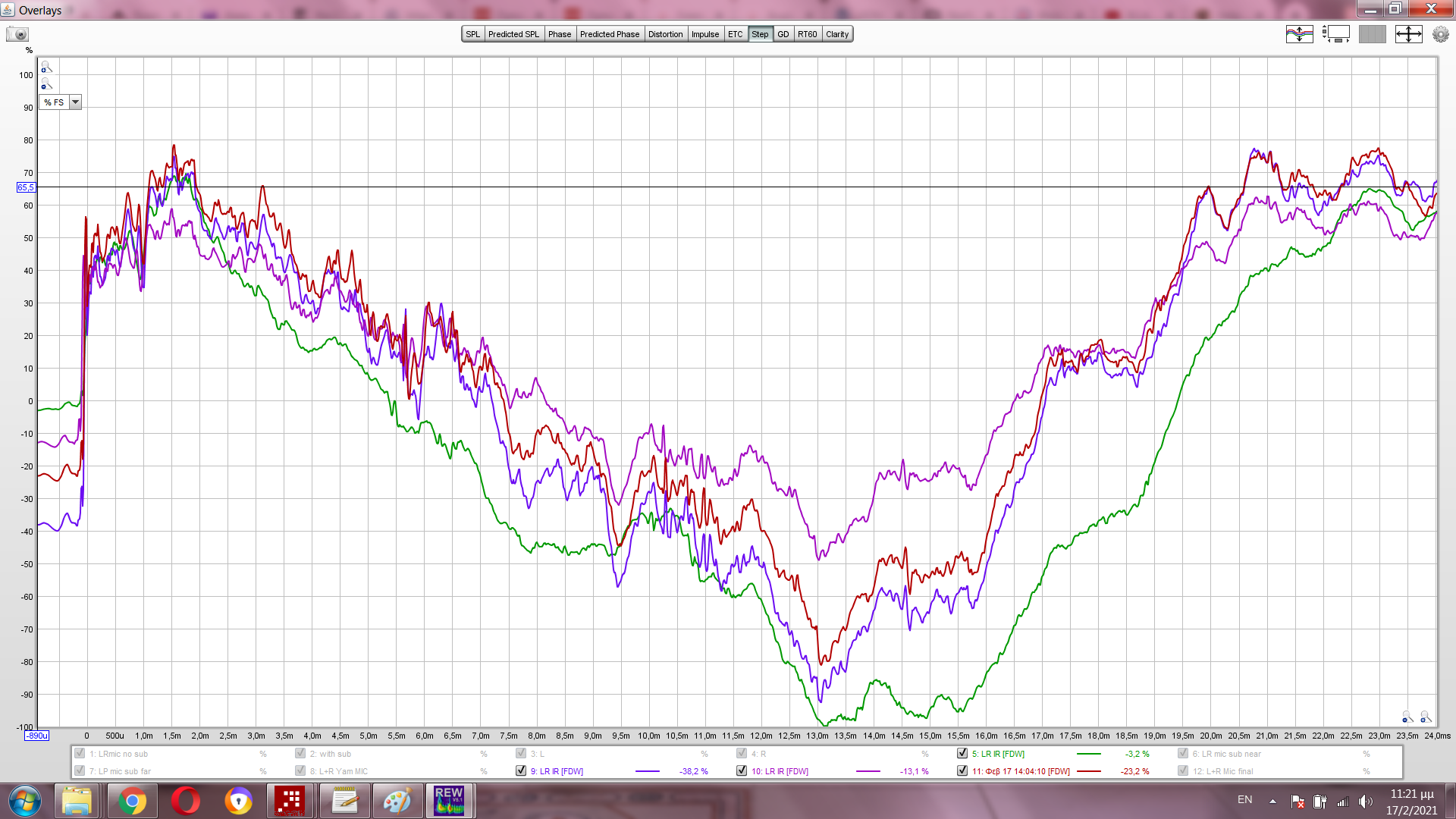

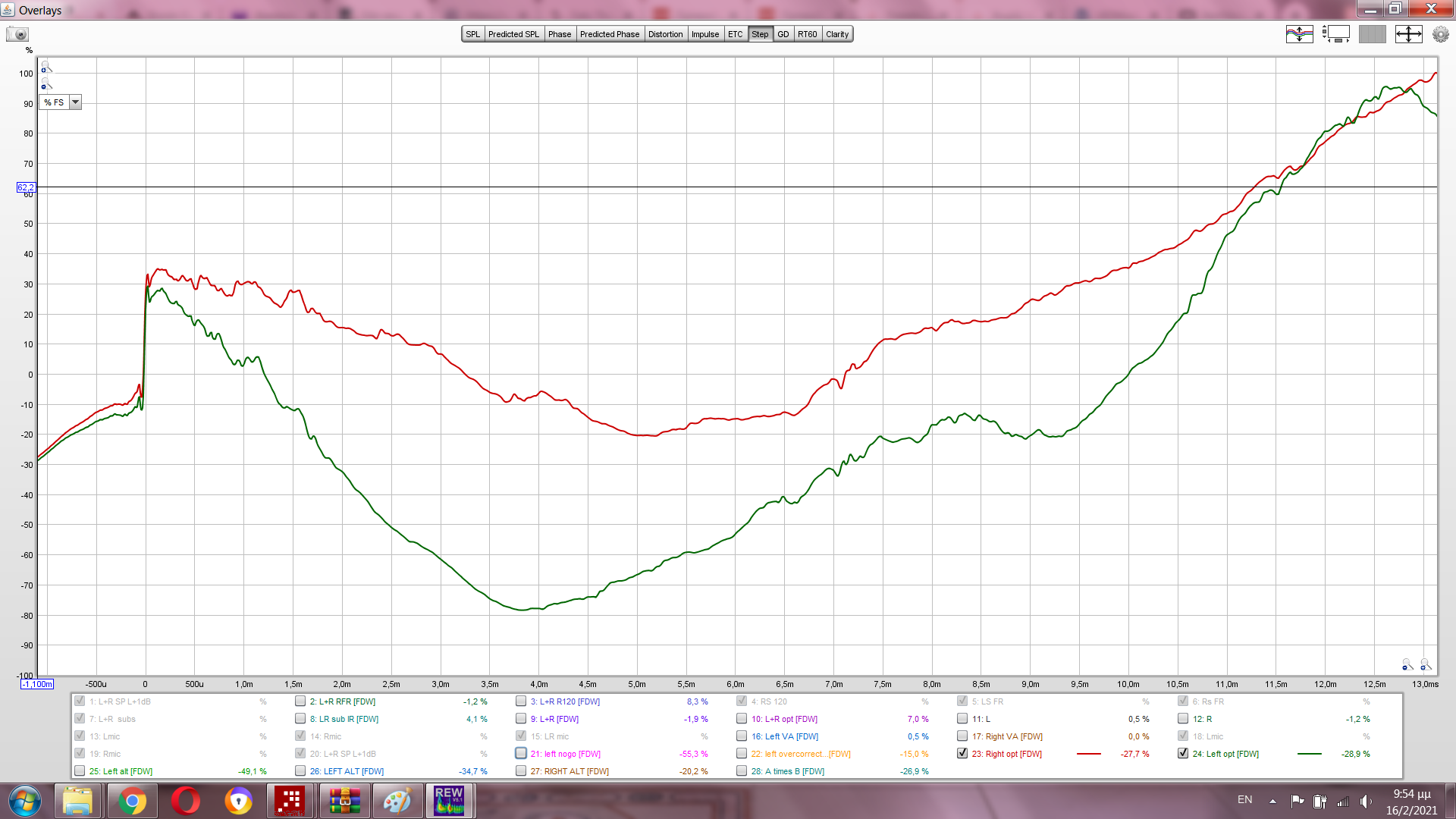

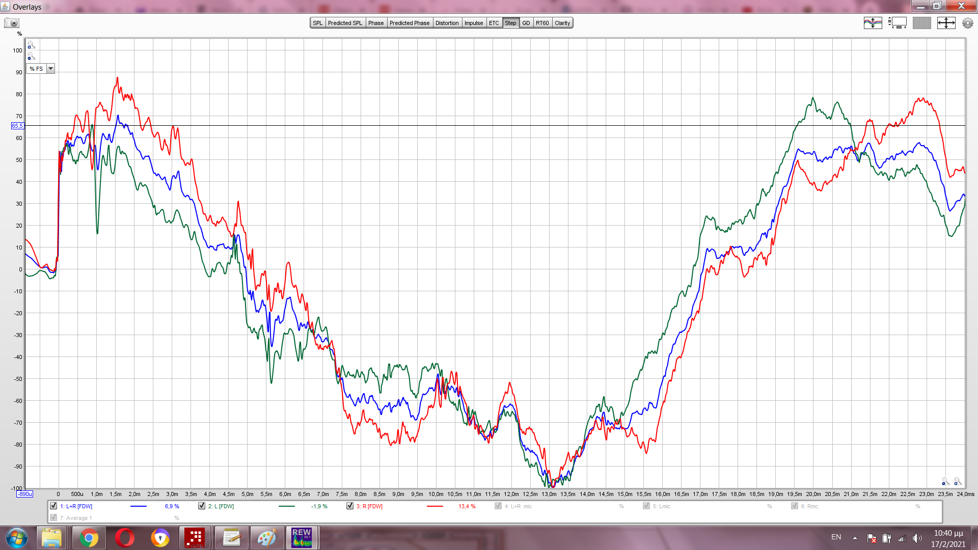

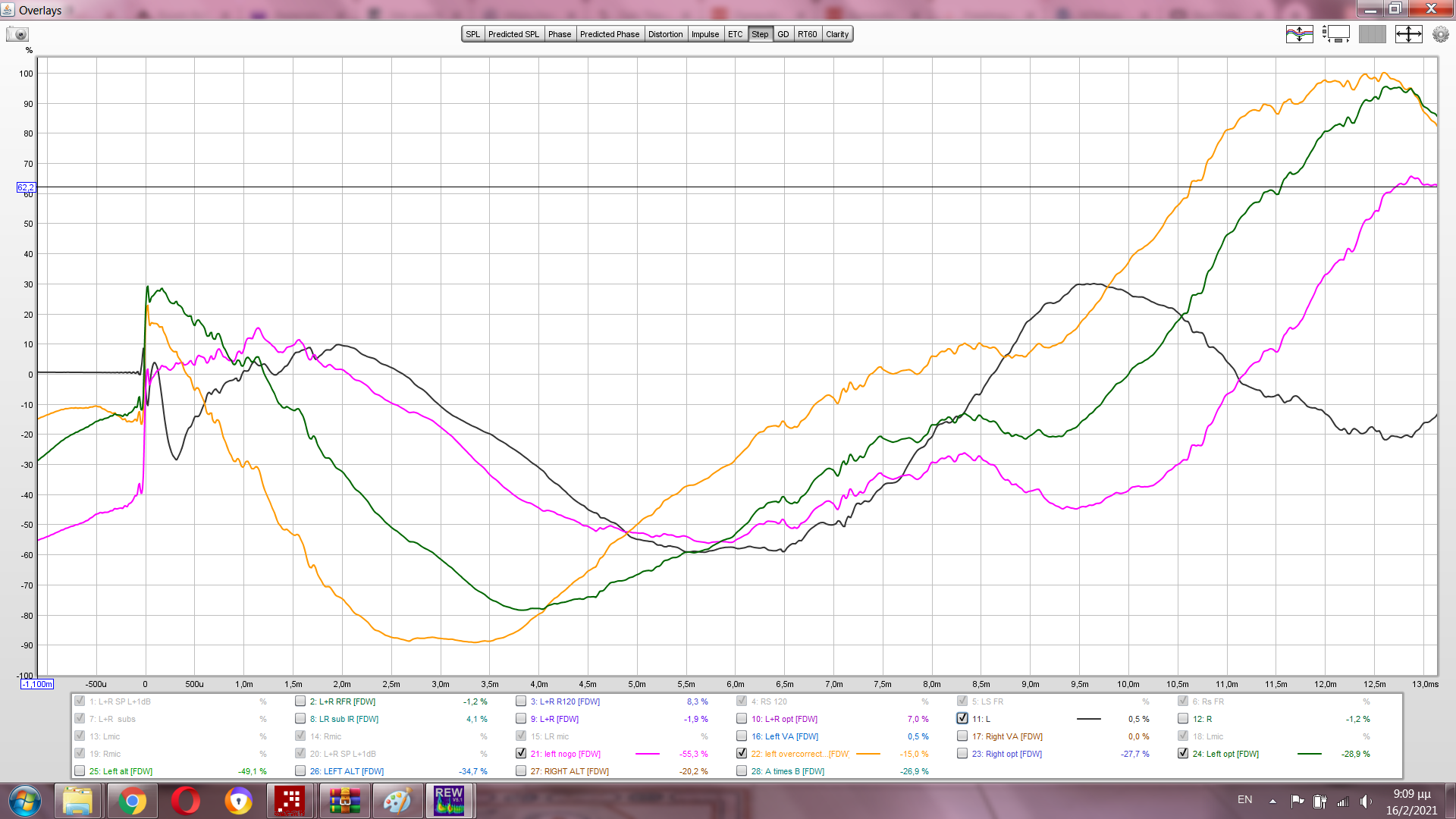

Για λόγους εύκολης σύγκρισης πάνω στην απεικόνιση θα επικεντρωθούμε κατόπιν στο αριστερό κανάλι...Βλέπουμε παρακάτω ενδεικτικές βηματικές αποκρίσεις που προέκυψαν αποκλειστικά για εκείνο από αρχικά προφίλ φασικής διόρθωσης:
Η μαύρη καμπύλη υπό την αντίθετη πολικότητα αναπαριστά την αυθεντική βηματική απόκριση ως αναφορά...Είναι προφανές ότι πρόσθετος στόχος κατά τη διόρθωση ήταν ν'αποκατασταθεί και η πολικότητα στο σήμα.Πάμε τώρα στις διορθωμένες βηματικές καμπύλες όπως εμφανίζονται προσομοιωμένες σε περιβάλλον REW...Εννοείται ότι όλες τους αντιστοιχούν σε ταυτόσημη απόκριση συχνότητας.
Η φούξια προέκυψε εκτελώντας τη διόρθωση αυστηρά με ρυθμίσεις by the book.Πολύ ωραίο και ομαλό γύρισμα στο ενεργειακό βήμα,δυστυχώς όμως αλλάζει άρδην την αυθεντική μορφή στο βηματικό παλμό,αποκόπτοντας κιόλας την αρχική κορυφή.Τέτοια μπορεί κάλλιστα να προέκυπτε από αυτοματοποιημένα λογισμικά που ΄΄σιδερώνουν και νοικοκυρεύουν΄΄....Στην πράξη ακούγεται πολύ τακτοποιημένη,αν κάτι ενοχλούσε τον γράφοντα είναι ότι αφαιρούσε επιθυμητές πτυχές από την αυθεντική συμπεριφορά στο συγκεκριμένο setup...Γι αυτό και της δόθηκε ο τίτλος...΄΄no go΄΄...
Οι άλλες δύο προέκυψαν παίζοντας ΄΄αντικανονικά΄΄ παραμέτρους 2 μονάχα πρόσθετων φασικών φίλτρων με την κεντρική τους συχνότητα κείμενη όπως έχει ειπωθεί από το νήμα της διόρθωσης στη ζώνη μεταξύ 100 & 200 Hz....
Η πορτοκαλί θεωρείται υπερδιορθωμένη : Το γύρισμα του βήματος κρίνεται πιο απότομο απ'όσο θα έπρεπε,ενώ και το εμβαδόν του αρχικού τριγώνου φαίνεται αρκετά μικρότερο σε σχέση με την ολική έκταση που έχουν συνδυασμένες οι επιμέρους κορυφές από την αυθεντική μορφή.
Η πράσινη όταν προέκυψε κρίθηκε ικανοποιητική,τόσο στην ομαλότητα του βήματος όσο και στο εμβαδόν του αρχικού τριγώνου...Θα ήταν όμως η οριστική για το αριστερό κανάλι;Σε αυτό το σημείο θα έπρεπε να συνεχιστεί η διόρθωση με το άλλο κανάλι,ώστε να διαπιστωνόταν ο βαθμός ομοιότητας μεταξύ τους...
Εκτελώντας ανάλογες δράσεις,η βέλτιστη καμπύλη που έβγαινε για το δεξί κανάλι ήταν η κόκκινη :
Οι διαφορές μεταξύ τους δεν κρίνονται ικανοποιητικές...Τί γίνεται τότε;Μικροεπεμβάσεις στην τοποθέτηση των ηχειακών πηγών,νέα συνεδρία μετρήσεων ενδεχομένως με ακόμα περισσότερες θέσειςλήψης και όλο ξανά από την αρχή....

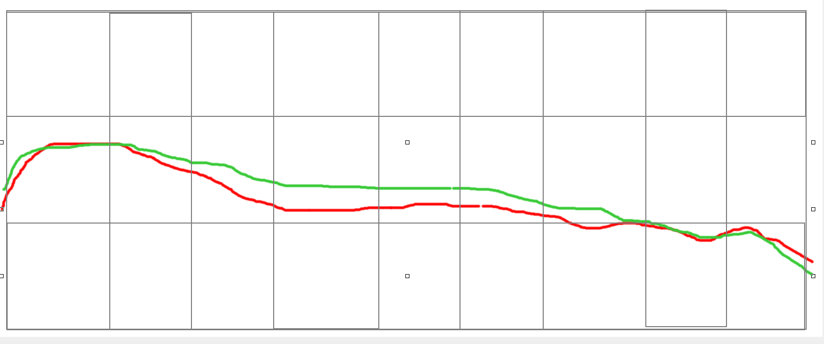

πολλά ...νούμερα :p
πάμε ...ζωγραφική!
κουνάμε την ...πράσινη (trained) και:
χμμμμ οι trained γουστάρουν χαμηλομεσαία, μεσαία ??? :p

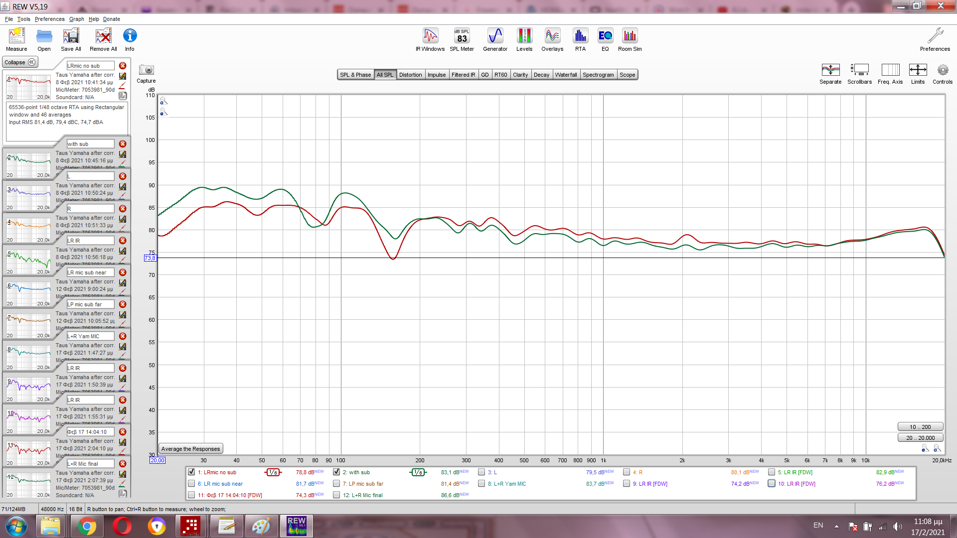

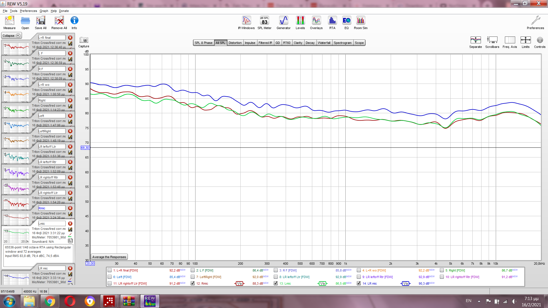

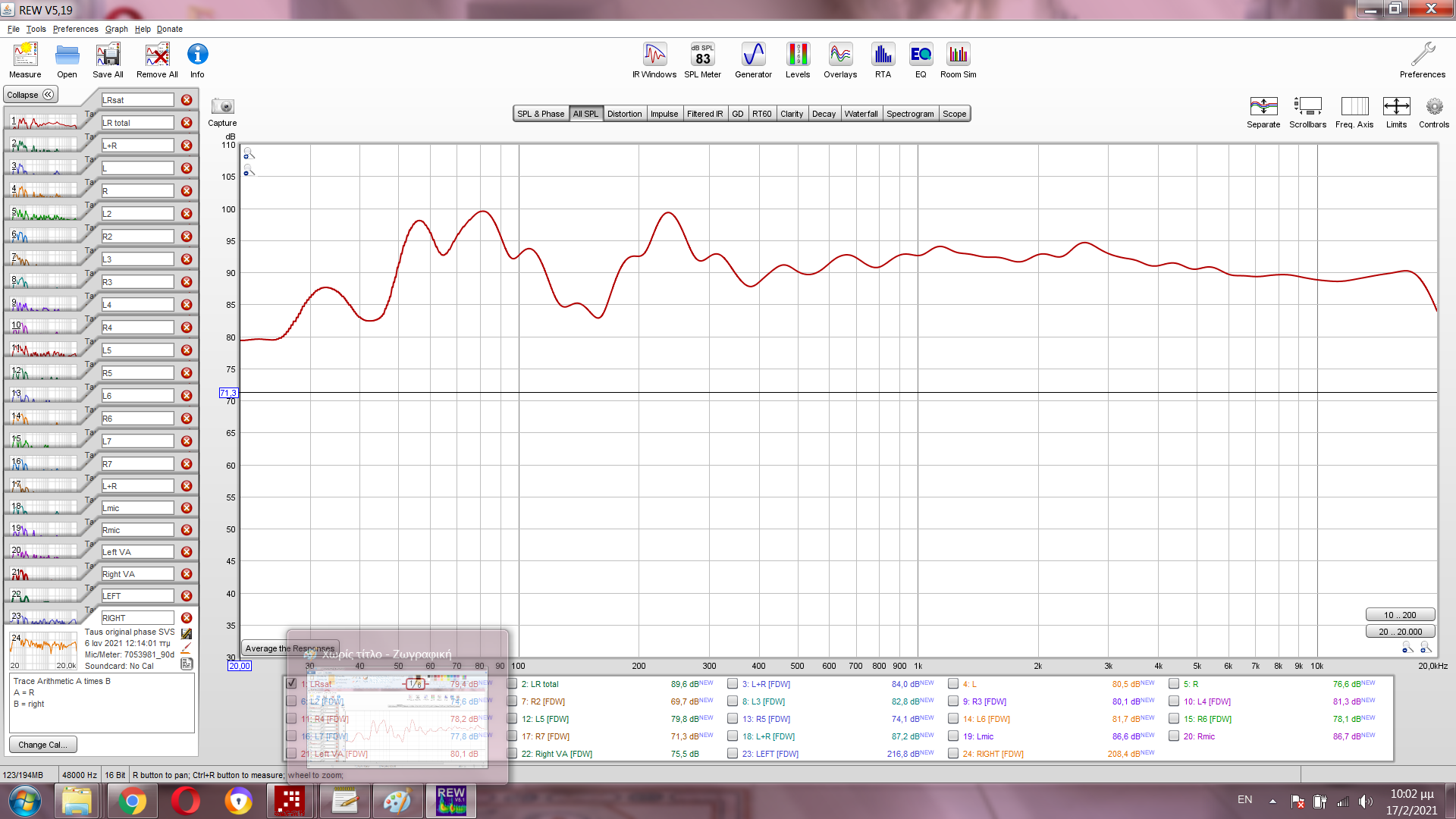

Ας δούμε στην παρακάτω παράσταση την αδιόρθωτη απόκριση συχνότητας για τα main εκπέμποντα μαζί και απουσία sub στην κόκκινη καμπύλη και στη μπλε με ένα SVS ανά κανάλι τοποθετημένο στην αντίστοιχη πίσω γωνία:
Στεκόμαστε εδώ στην απόκριση απουσία sub,για την οποία παρατηρούμε ότι μολονότι παρουσιάζεται η οικεία τριπλέτα κορυφών που αντιστοιχούν σε ιδιορρυθμούς του χώρου,τα φαράγγια ανάμεσα στις κορυφές έχουν μικρότερο βάθος σε σύγκριση με την προηγούμενη κατάσταση χωρίς sub και η ολική κλίση είναι πιο ευνοϊκή ως προς καμπύλη-στόχο,όπως φαίνεται με την προηγούμενη κατάσταση δοσμένη υπό την ίδια κλίμακα:
Η δε ωφέλιμη απόκριση ξεκινά πλέον από τα 20 Hz...Κάτι τέτοιο σημαίνει ότι γίνεται ευχερέστερη η ισοστάθμιση για να στέκονταν τα main ακόμα και χωρίς sub...
Ας μη βιαστεί όμως να χαρεί ο...Γιάνννης,καθότι στο επόμενο βήμα θα διαπιστώσουμε ποιο στοιχείο είναι αυτό που θα έλειπε έστω και αν δεν έλειπε ενέργεια σε ολόκληρη την πρώτη οκτάβα...

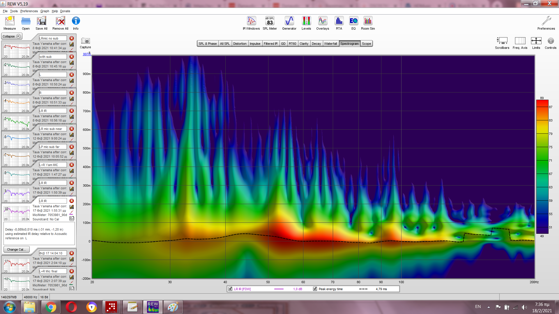

Τα spectrograms για τις αδιόρθωτες πάντα καταστάσεις φανερώνουν ακριβώς αυτό που θα έλειπε :
Χωρίς sub:
Προσθήκη SVS με δικά τους μόνο ρυθμιστικά εμπλεκόμενα χωρίς άλλες επεμβάσεις :
Φαίνεται ξεκάθαρα πόσο μεγάλη εξομάλυνση έχει επέλθει στην κατανομή της ενέργειας πάνω στις πρώτες οκτάβες.Αυτό δε το στοιχείο ακούγεται με αμείλικτο τρόπο σε οποιοδήποτε πρόγραμμα...

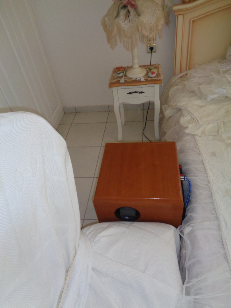

Ωραία,τα ΄΄δώσαμε όλα΄΄ για να προκύπτει αρκετά ευπαρουσίαστο...Σε αυτό το στάδιο θα γίνει πειραματικά απλή προσθήκη του Yamaha με προσαρμογή στη δική του στάθμη και βαθυπερατό φίλτρο,χωρίς να προβαίναμε στην παραμικρή εκ νέου διόρθωση...

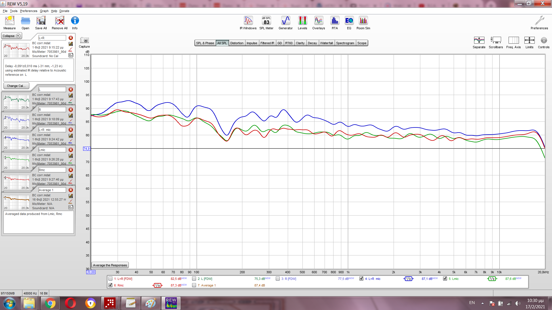

Ιδού ως πειστήριο για την απλή τοποθέτηση η επόμενη φωτό...Εδώ ακριβώς κάθομαι και γράφω με πόδια απλωμένα άνετα στο κρεβάτι,ακούγοντας μουσική στο MLP:

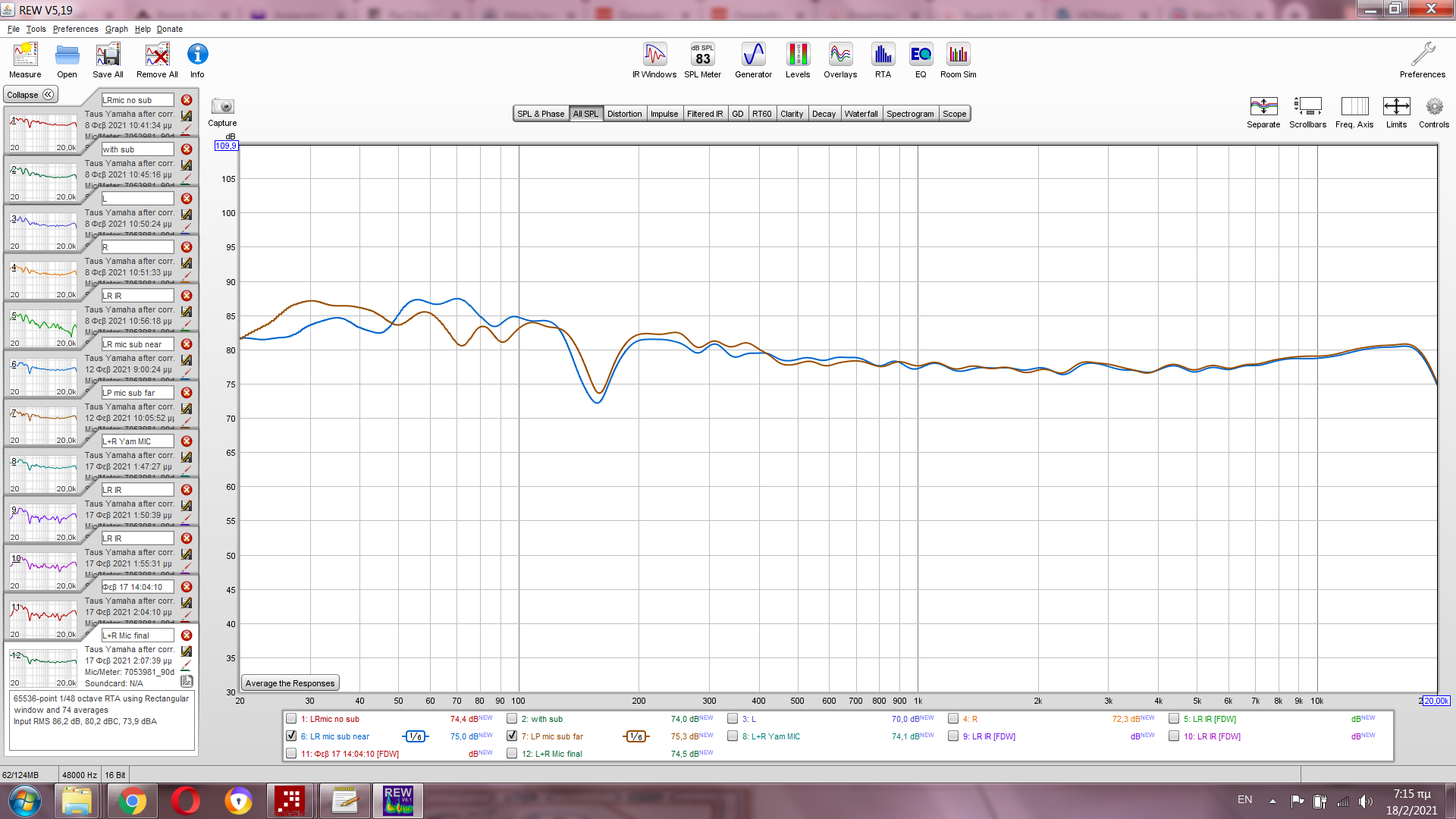

Το βαθυπερατό φίλτρο ρυθμισμένο μεταξύ 90-100 Hz και κλίση 12dB ανά οκτάβα (αυτό σημαίνει ότι θα υπάρχει αξιόλογη απόκριση από το sub και πάνω από την κεντρική συχνότητα του φίλτρου),ρυθμιστικό φάσης στο 180 deg,απλό ακουστικό κροσάρισμα με εμπιστοσύνη στη γεωμετρία για καλή χρονική ευθυγράμμιση.Η διαφορά απόστασης από τα main τάξης 3 μέτρων ισοδυναμεί με χρονική προώθηση για το sub περίπου 9msec...Απλά και χαλαρά,ούτε πάνω ούτε κάτω από κρεβάτι.... :wink:
Η μοναδική επέμβαση που έγινε στην αρχική διόρθωση για τα main σκέτα,ήταν ένα περαιτέρω αρνητικό gain σε δύο ήδη εφηρμοσμένα φίλτρα,ούτως ώστε ν'αντισταθμιζόταν η πρόσθετη ενέργεια από το sub σε σχέση με αντίστοιχες συνιστώσες ιδιορρυθμών που εξακολουθούσαν να διεγείρονται...Τίποτε άλλο...Σα να ήμουν ένας τυπικός χρήστης που προσθέτει πρόχειρα ένα sub...
Κόκκινη καμπύλη η απόκριση των καναλιών μαζί χωρίς να είναι ενεργοποιημένο το sub και πράσινη με αυτό σε λειτουργία:
Spectrogram για την πράσινη απόκριση:
Κι εδώ βλέπουμε ότι με απαράλλακτη τη διόρθωση,εκτός μικρής περαιτέρω βελτίωσης στο group delay (εκφραζόμενο στη μαύρη γραμμή) προκύπτει αυτομάτως η εξομάλυνση και στην πολύπαθη ζώνη τρίτης προς τέταρτη οκτάβας...Άλλο ένα στοιχείο που ακούγεται αμείλικτα και ανεξάρτητα από είδος προγράμματος,αφού τώρα η αίσθηση slam από το setup επιτέλους προβιβάζεται με συνοπτικές διαδικασίες...
Οι βηματικές καμπύλες με ανοικτό πράσινο χρώμα σε θέση εκτός του MLP και μωβ πάνω στο MLP για τα κανάλια εκπέμποντα μαζί,επιδεικνύει ότι το ΄΄παρείσακτο΄΄ sub έχει γίνει καλά ανεκτό με απαράλλακτες τις φασικές παραμέτρους στην αρχική διόρθωση:
Ή κάνουμε ευέλικτες διορθώσεις ή κολλάμε μπρίκια.Μπρίκια όμως δεν ξέρω να κολλάω... :wink:
