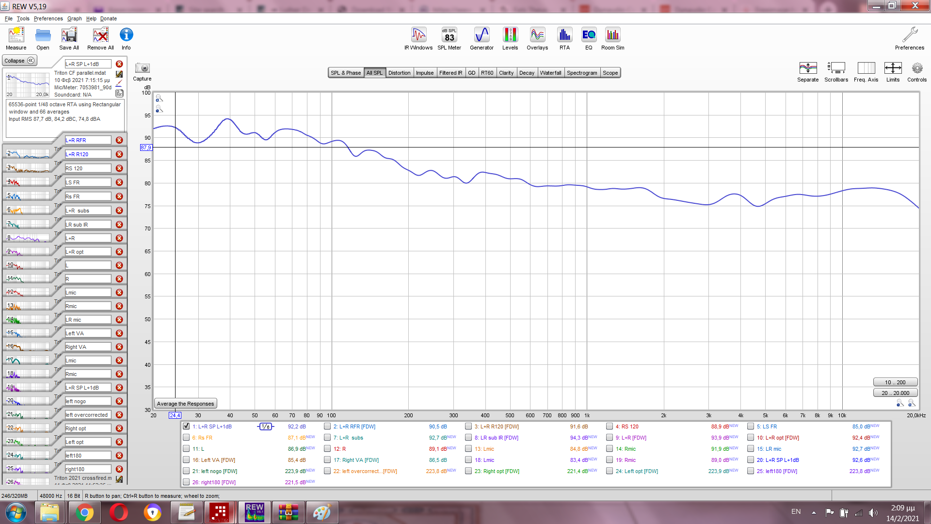

Στη μέση στάθμη που ακούω χαλαρά και η οποία δεν υπερβαίνει συνήθως την τιμή των 80dB,η πιο απότομη κλίση δεν με ενοχλεί στο παραμικρό...

Εδώ με προβληματίζει το σκαλοπάτι στα 160-200Hz. Ειναι πολυ τονισμένη η τρίτη οκτάβα.
Είμαι δύσκολος πελάτης.
Αν εννοείς την απόκριση μεταξύ 80 και 160 όσο τονιζοταν τόσο με ενοχλούσε περισσότερο. Προσωπικά αν δεν ξεκινά η πτώση από τα 80 δεν την παλευω
Θα ενοχλούσε οποιονδήποτε δεν θα έχει την ανταπόκριση από το χώρο επαρκώς ζυγισμένη ειδικά σε αυτή τη ζώνη,όπου κατοικοεδρεύει και η αποκαλούμενη ΄΄λασπώδης΄΄ συμπεριφορά.Δεν έχω πρόθεση ν'απογοητεύω άλλα μέλη,αλλά τα σύκα σύκα και η σκάφη σκάφη.

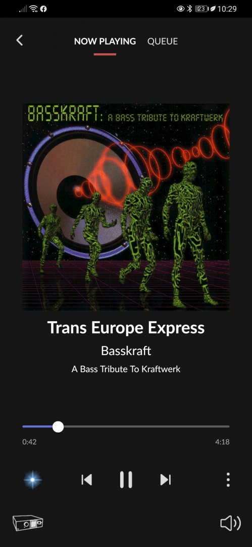

Bass
Feel free to enjoy. :drinks:

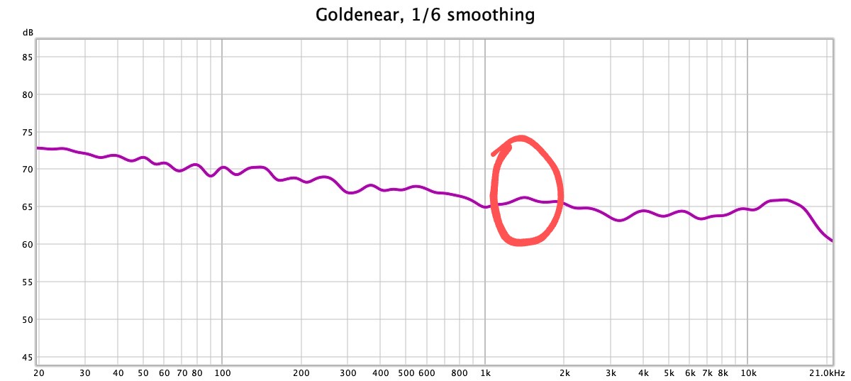

Όντως. Και στον 1,5κ έχετε την ίδια καμπούρα, μια ωραία τόνωση.
Μια τόνωση και στους 3,5 την έχετε και οι δύο, δε σε ενοχλεί αυτή ρε φαλάκρα;
Εγώ θα τα κούρευα κανονικά τα πρίμα, με την ψιλή. Σα τους νεοσύλλεκτοι.
Στον δικό μου χώρο έχω παρατηρήσει ότι ένα φούσκωμα μεταξύ 80 και 160 με ενοχλεί αρκετά.
Δεν σε πιάνω, ανάλογα με τον χωρο φτιάχνουμε και ανάλογη καμπύλη με αναλογη κλίση?
Δεν εξαρτάται τόσο από τα δικά μας γούστα πόσο αρεστή ή αποδεκτή θα γίνεται η καμπύλη,όσο από την ανταπόκριση του ίδιου του χώρου...

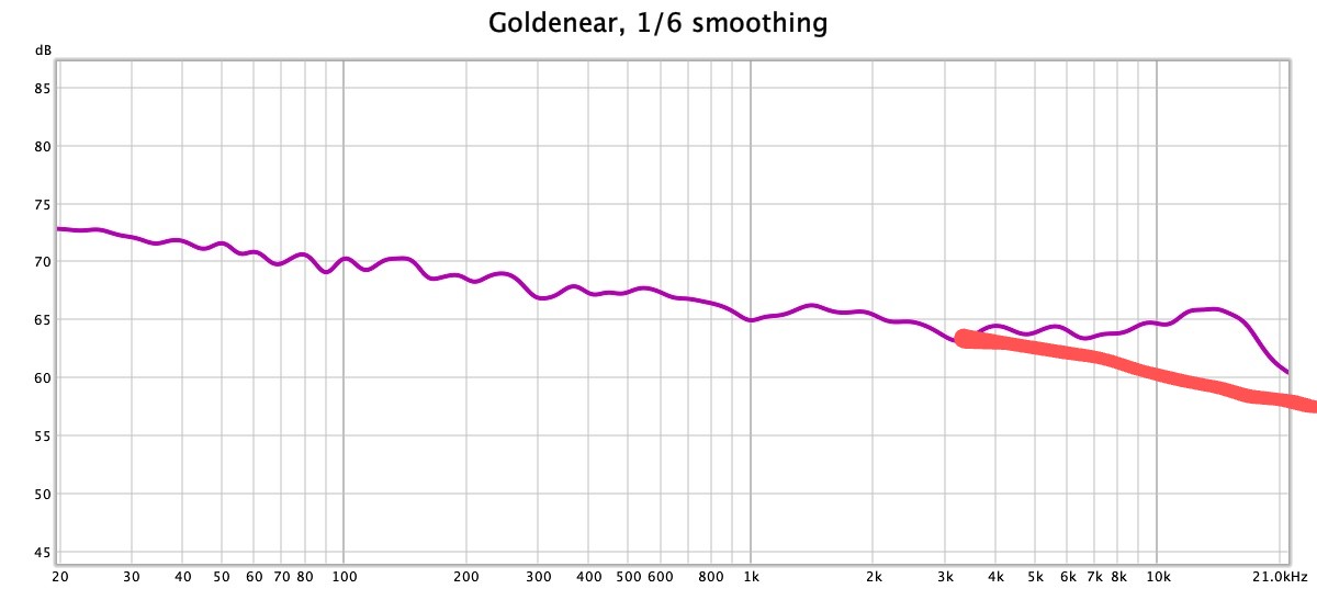

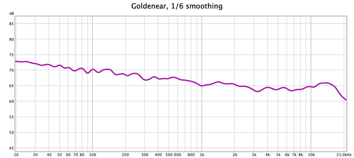

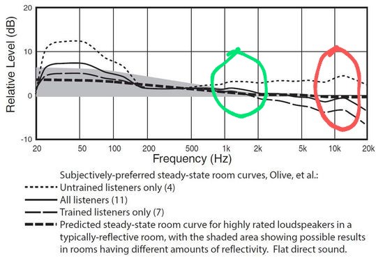

Μια GoldenEar καμπύλη, όπως μου αρέσει, χωρίς σημαντική παρέμβαση πάνω από την Schroeder παρά μόνο tilt προς τα κάτω.
Εξού και η μεγάλη ομοιότητα με του @Bhutia:
Φτυστές είναι :lolsign:
Να διευκρινίσεις όμως ότι η δική σου έχει περάσει από ΄΄σιδέρωμα΄΄ - ως προς την κλίση τουλάχιστον - με λογισμικό και μάλιστα αυτοματοποιημένο....Επίσης ότι οι τοιχωματικές επιφάνειες είναι γενναιόδωρα επενδυμένες ελέω...dedicated χώρου.

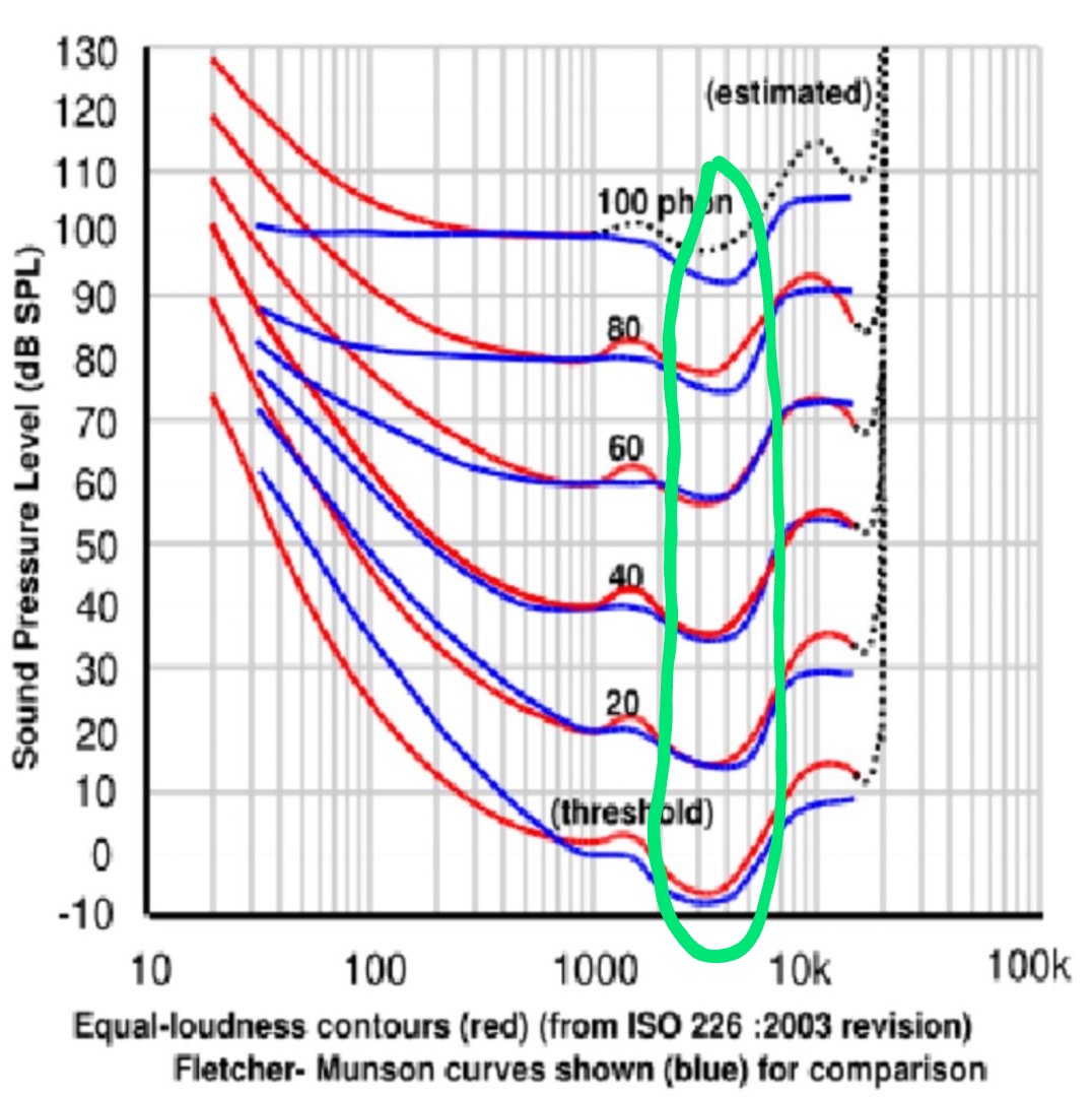

Η απόλυτη περιοχή υψηλότερης ευαισθησίας του αυτιού είναι αυτή, στο πράσινο:
3-4-5 χιλιοκυκλους, η τυπική περιοχή των πριμων, εκεί παιδιά δεν αντέχεται.
Τουλάχιστον από μένα, αν έχει εκεί τόνωση, βγάζω σπυργιά.
Δεν το μπορώ με τίποτα όμως.
Πιο ψηλά, στους 10 που μας πιάνει κουφαμάρα, οκ, δώσε αέρα, έχει ενδιαφέρον. Αλλά κάτω από 8 πρέπει να βουλιάζει κανονικά, ειδάλλως δε σηκώνεις γκάζια με τίποτα.
Άμα ξεπεράσει τα 90 ντεσιμπέλ εκεί, είσαι πάνω από 100 Φον, δε παιζ.
Δεν αντέχεται από φυσιολογικό αυτί.

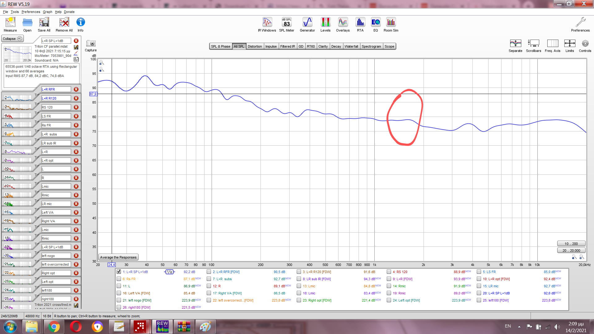

Αυτό το π#υτανιλίκι εκεί στον 1,5 θέλω να το δοκιμάσω μια μέρα, να δω τι γεύση έχει:
Ταιριάζει πολύ με τις Φλέτσερ.
Νομίζω πως είναι πολύ πονηρό.
Μεγάλη κουφάλα ο Sandy Gross
Παραλλαγές της βασικής καμπύλης, ναι.
Σαφώς.
Και έτσι και αλλιώς, ίδια κατάληξη περίπου έχουμε.
Με διαφορετική κλίση, για διαφορετικούς χώρους.

Και το λιγότερο μπάσο
Όλα σχετικά είναι. 8-)
Η συνολική κλίση στην trained listeners είναι πάνω από 10, πιθανώς 12-13 ντεσιμπελ.
Η συνολική κλίση αυτή, είναι μεγαλύτερη από τη συνολική που έχουν οι άλλες. ;)
Οι 50 κύκλοι είναι 3 ντεσιμπελ πάνω από τους 200, χονδρικά 1,5 ντεσιμπέλ ανά οκταβα. Αυτό δε το λες και λίγο μπάσο.
Βασικά η trained έχει γερό μπασο, αλλά μετά τους 200 ακολουθεί ήπια, πολύ ήπια πτώση μέχρι τον 1,5 χιλιοκυκλο, και τέλος έχει 7 ολόκληρα ντεσιμπελ πτώση στα πρίμα, από 1,5-2 και πάνω τα σκοτώνει κανονικά. Σα να το'φτιαξα γω.. :lol:
Μην κοιτάς την συνολική κλίση. Απο τα πρίμα κόβει. Δεν φουσκώνει μπάσο.
Δες την σχέση των 20-100 με το 200-1000Hz.
Σχέση μπάσου με χαμηλομεσαία και μεσαία.
