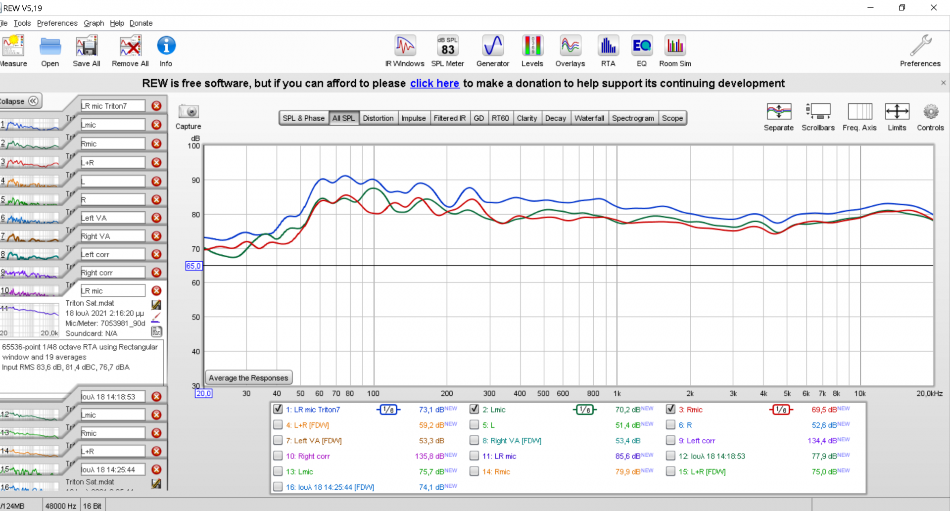

Ιδού τα προφίλ ισοστάθμισης στα επιμέρους κανάλια υπό ανάλυση Var :
Αριστερό:
Δεξί :
Οι μικρές τιμές Q στα εφηρμοσμένα φίλτρα τα καθιστoύν ισοδύναμα shelf filtering...Με παρεμφερείς μεθόδους κάποιοι κατασκευαστές ηχείων με DSP διαχείριση σήματος μπορούν να ισοσταθμίσουν την ανηχοϊκή απόκριση στα δημιουργήματά τους ώστε να τα προδιαγράφουν με κάτω όριο απόκρισης εκτεινόμενο σε ολόκληρη την πρώτη οκτάβα.
Επειδή όμως τίποτα δεν προκύπτει χωρίς αντίτιμο,η μεγάλη απώλεια σε τέτοιες περιπτώσεις αφορά σε ανάλογο κούρεμα του ωφέλιμου δυναμικού εύρους για να βγει η full range απόκριση...
Θα εξεταστούν κατόπιν τα μετρητικά δεδομένα από τη διορθωμένη απόκριση στη δική μας ιδιαίτερη περίπτωση...

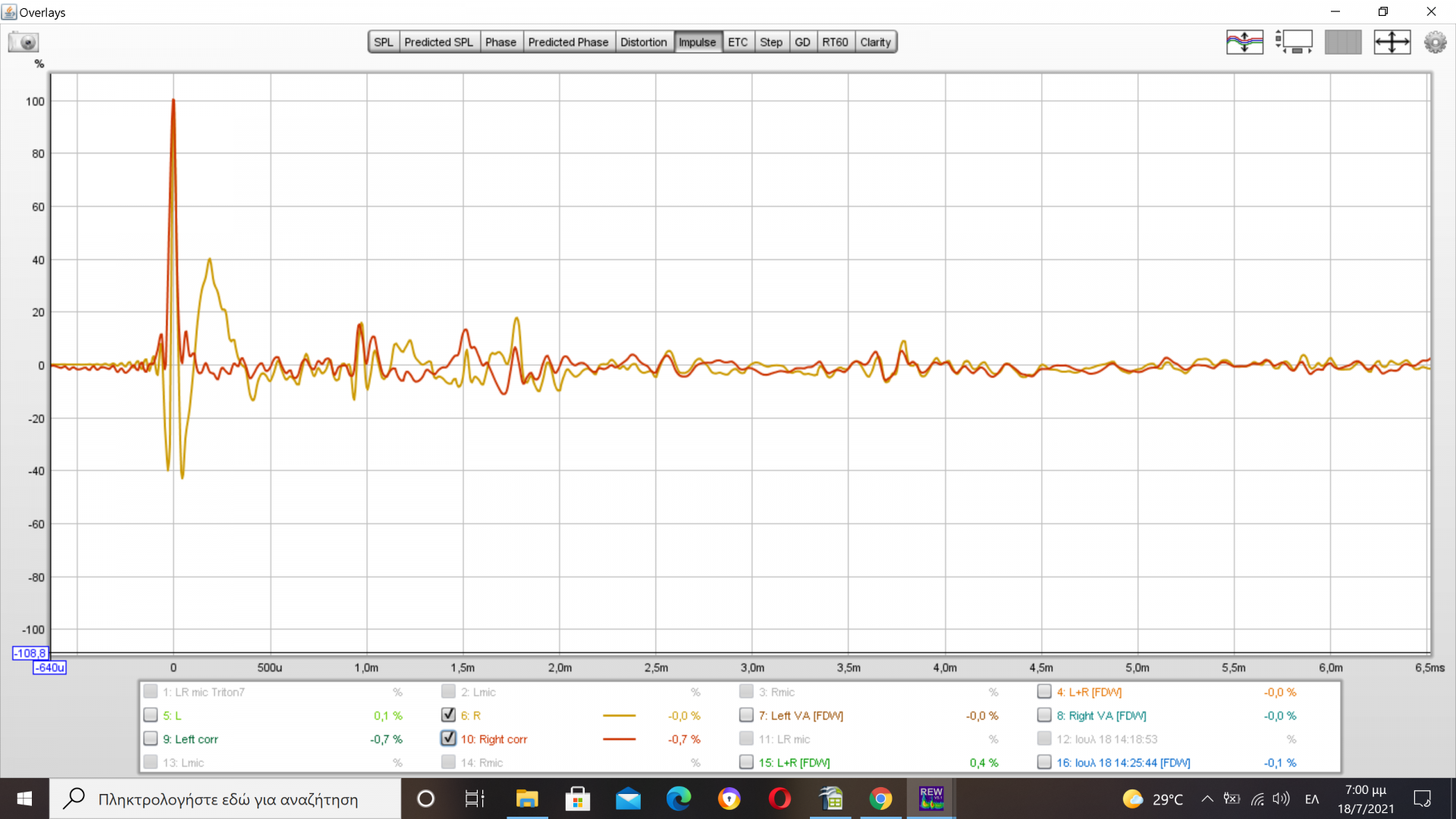

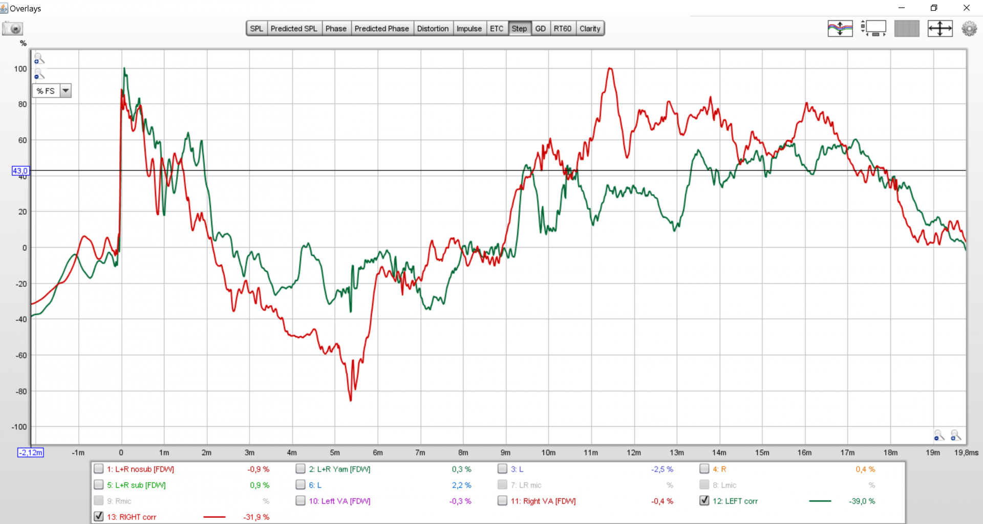

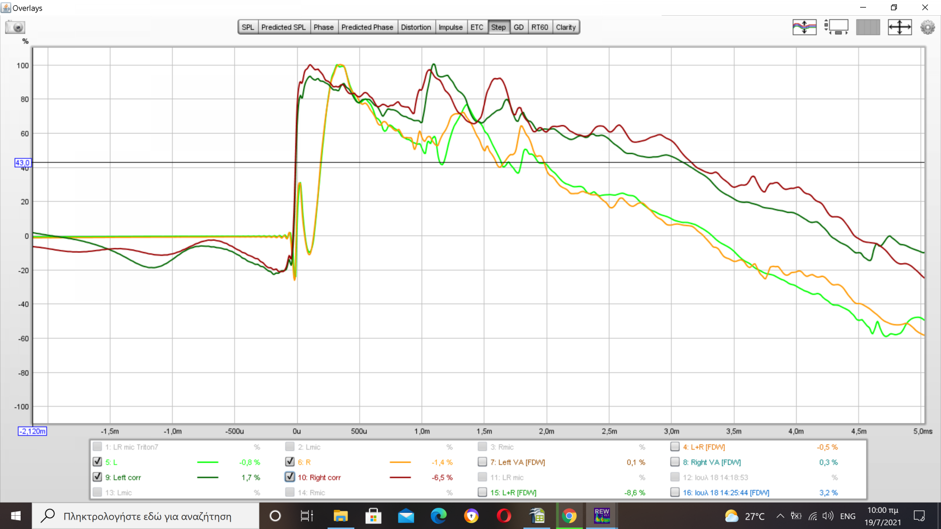

Προτού περάσουμε στις αποκρίσεις συχνότητας,ας δούμε μέσα από τις Κρουστικές πόσο έστρωσε η διόρθωση τη συμπεριφορά στο πεδίο του χρόνου.Εννοείται ότι οι σκουρότερες καμπύλες είναι οι διορθωμένες...
Αριστερό :
Δεξί:

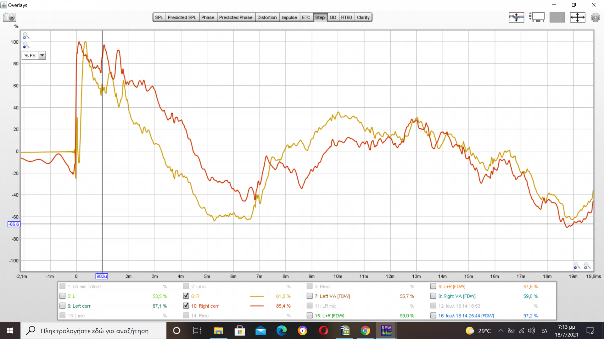

Οι αντίστοιχες Βηματικές:
Βλέπουμε ότι οι φασικές διορθώσεις ήταν ήπιες,έχοντας όμως καθοριστική βελτίωση στη χρονική συμπεριφορά των Triton.

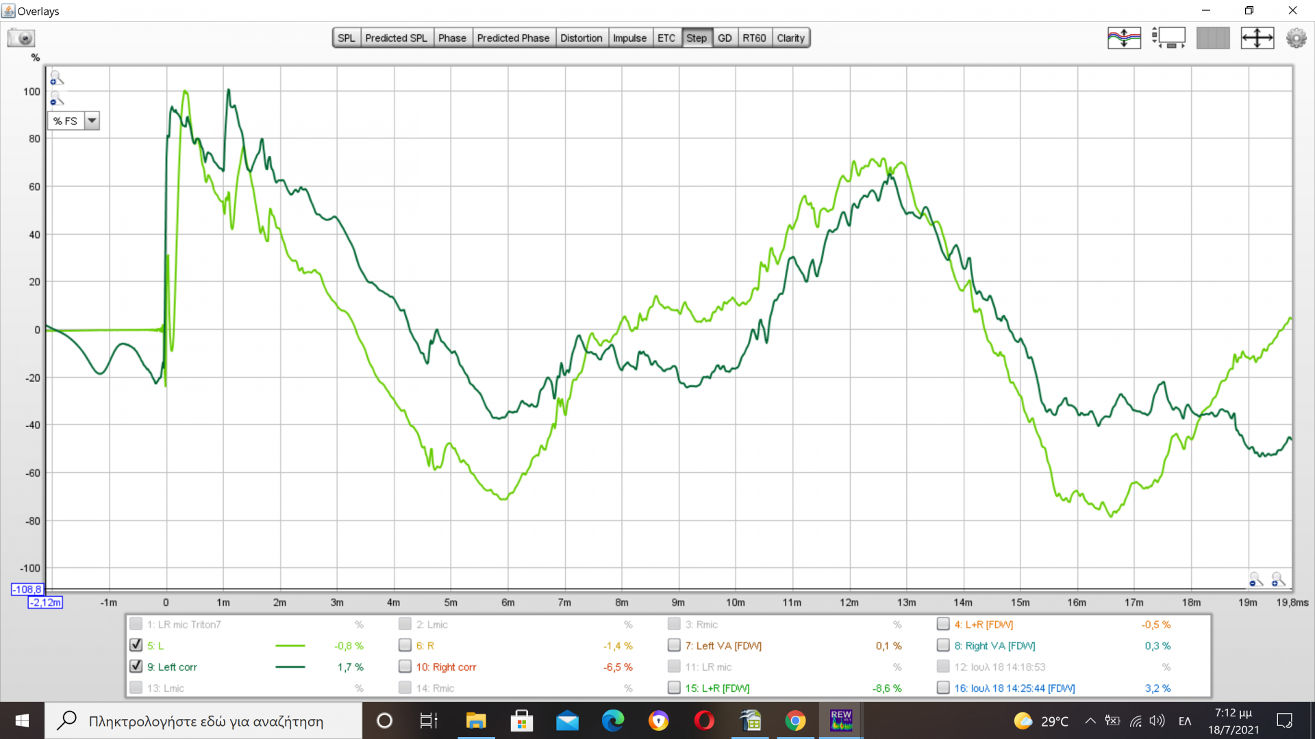

Oi βηματικές συμπληρωματικά υπό μεγέθυνση στο πεδίο του χρόνου,ώστε να φανεί καλύτερα το αποτέλεσμα από τη φασική διόρθωση,με την ενοποίηση των ξεχωριστών βηματικών παλμών από μονάδα ΑΜΤ & mid-woofer σε ενιαίο παλμό:

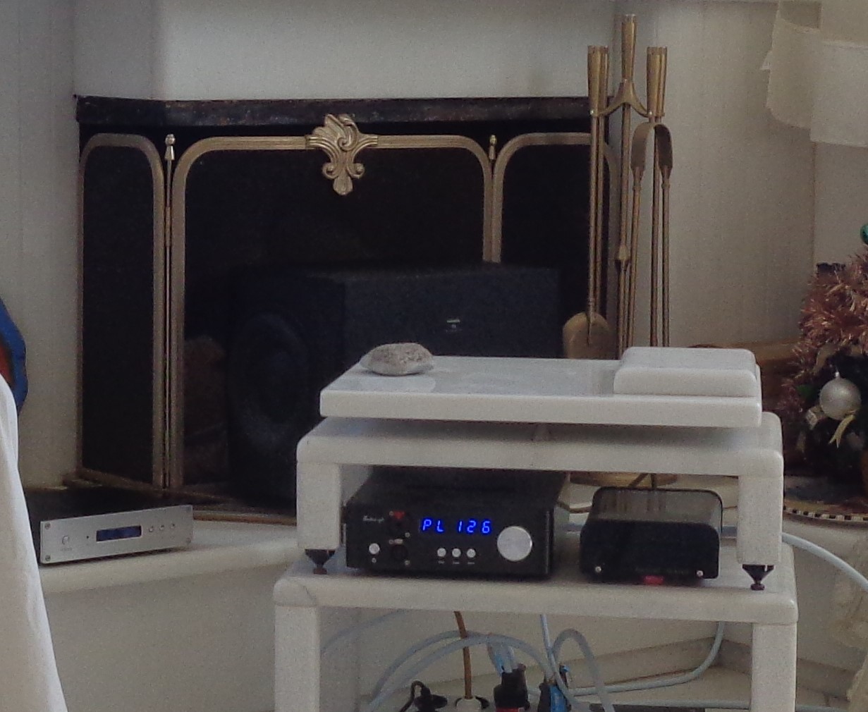

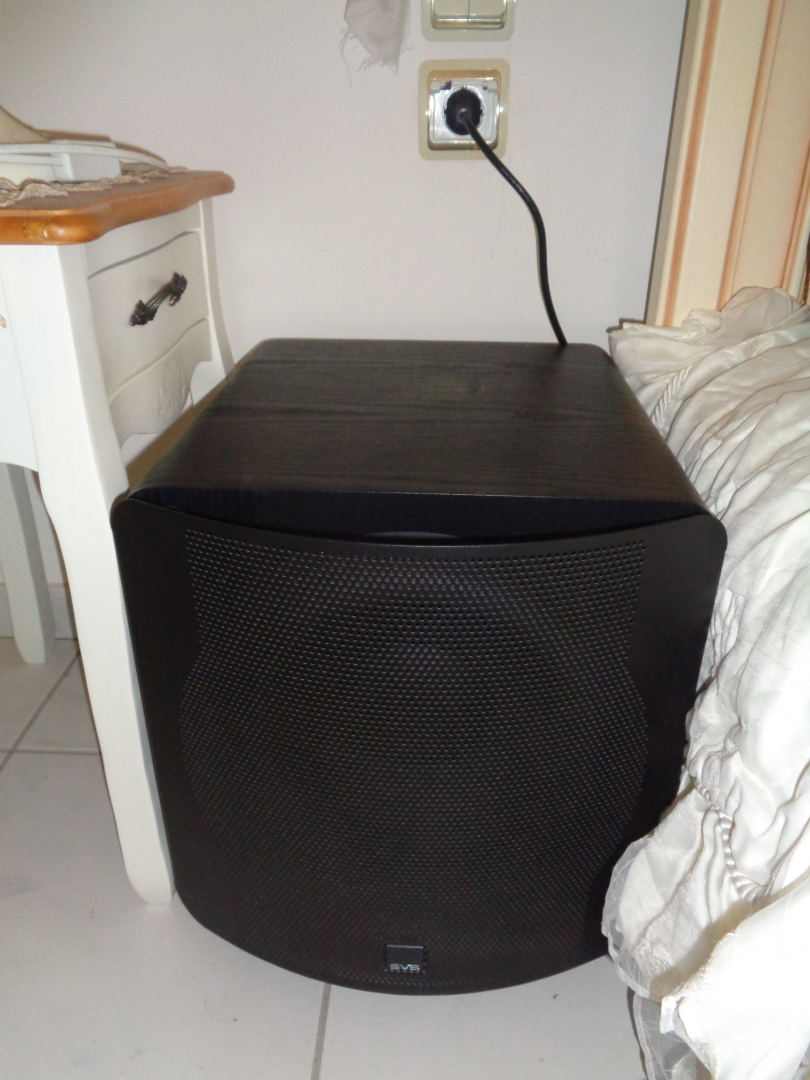

Δείγμα του πόσο αρέσει το πικάπ και σε κάποιον παράλληλο εαυτό,ήταν η προσπάθεια να επιτευχθεί ικανοποιητική απόκριση με όλες τις διατυπώσεις στο setup των Triton χωρίς την παραμικρή διορθωτική επέμβαση μέσω λογισμικού,ούτως ώστε να είναι δυνατή η απόλαυση του βινυλιακού σήματος στην αυθεντική του μορφή δίχως περαιτέρω επεξεργασία...

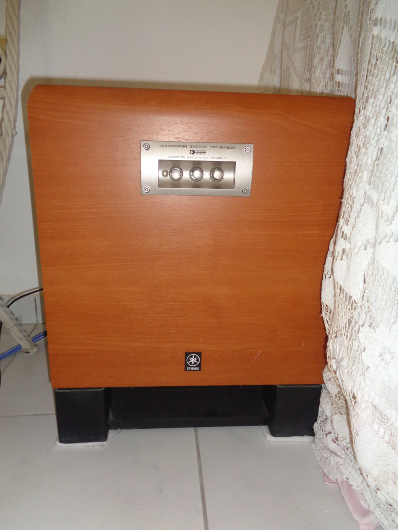

Η ενδελεχής διερεύνηση εναλλακτικών για τα sub από τα προηγούμενα στάδια είχε ήδη βρει κατάλληλη θέση και για χρήση ενός μονάχα sub για βέλτιστη απόκριση...Από την παρακάτω εικόνα παρατηρούμε ότι ο προσανατολισμός του μονού τεμαχίου 18S είναι παράλληλος προς το αριστερό οπίσθιο τοιχωματικό όριο,με το κέντρο της καμπίνας του να ισαπέχει από τους δορυφόρους και τον τόπο ευρισκόμενο ακριβώς στο άνοιγμα του τζακιού που είχε σχεδιαστεί να παίζει και ρόλο μπασοπαγίδας :
Οι κομψές διαστάσεις στην καμπίνα του sub συντελούσαν ώστε να χωράει ακριβώς πάνω στο μαρμάρινο κράσπεδο .Εφαρμόστηκε υψιπερατό φίλτρο για τα main στην τυπική συχνότητα 80 Hz ,ενώ το βαθυπερατό στην απόκριση του sub ορίστηκε στα 120 Hz και κλίσεις 24 dB ανά οκτάβα...To φούξια interconnect Van Damme έχει πλέον αντικατασταθεί με δίμετρο Supra Sword...
Με απλή ρύθμιση στο volume από το sub φτιάχθηκαν δύο εναλλακτικά προφίλ,το πρώτο γι ακροάσεις σε χαμηλές μέσες συνεχόμενες στάθμες και το δεύτερο για τις υψηλότερες.Οι καμπύλες αντιπροσωπεύουν με τα συνήθη χρώματα τα επιμέρους κανάλια και το σύνολο ...

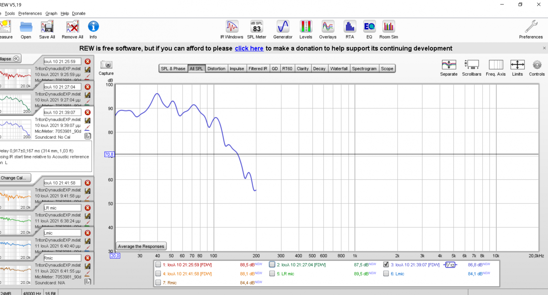

Η Κρουστική για το sub μόνο του :

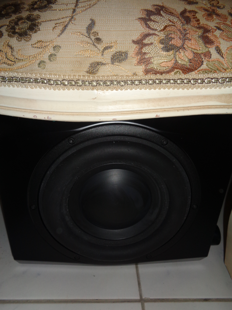

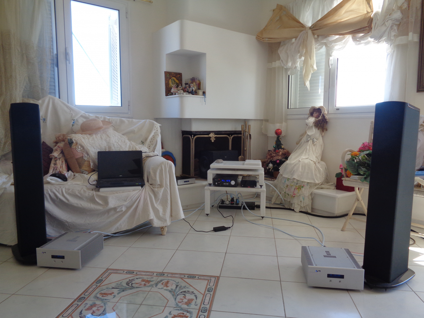

Ουδέ πικάπ γλέπω’ μηδέ σαμπ,,!!!
Πες τώρα τι μας κρύβεις!
Αποδεικνύεται με αυτή σου την παρέμβαση πόσο διακριτική είναι οπτικά η ενσωμάτωση του sub....Στο προσαρτημένο αρχείο κατατίθεται ξανά υπό μεγέθυνση το τμήμα της εικόνας με το sub...Στο κατώτερο ράφι δίπλα στον προ φαίνεται το φωνογραφικό στάδιο...Η μεγάλη πλάκα είναι ότι η φωτογραφία πάρθηκε έχοντας παραμερίσει από την κορυφή του ικριώματος το πικάπ - απεικονισμένο σε προηγούμενες καταχωρήσεις - ούτως ώστε να διακρινόταν η τοποθεσία του sub... ;)

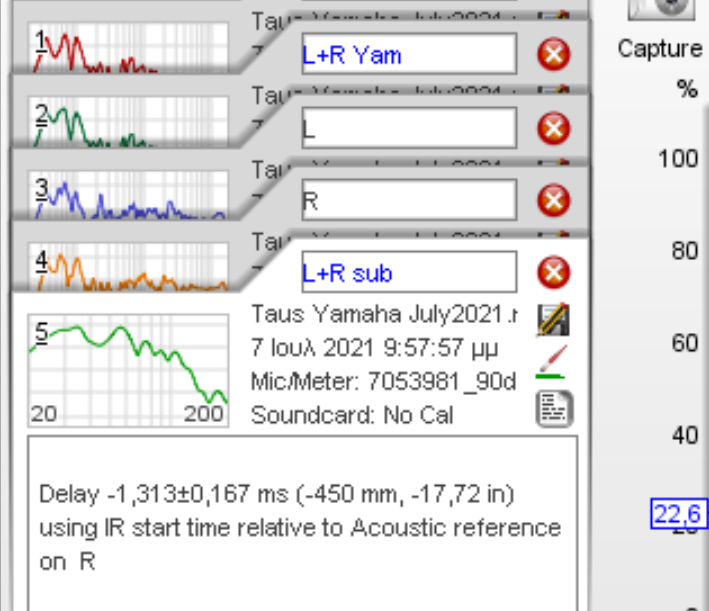

Πάμε κατόπιν να ενσωματώσουμε ως δεύτερο τεμάχιο το SVS SB-2000...Ύστερα από διερευνητικές λήψεις διαπιστώθηκε ως βέλτιστη τοποθεσία εκείνη που κατείχε πρώτα ένα κομοδινάκι δίπλα στο δεξί προσκέφαλο του κρεβατιού και στο εν τέταρτον περίπου της διάστασης από το αριστερό ως προς το MLP πλευρικό τοίχωμα:

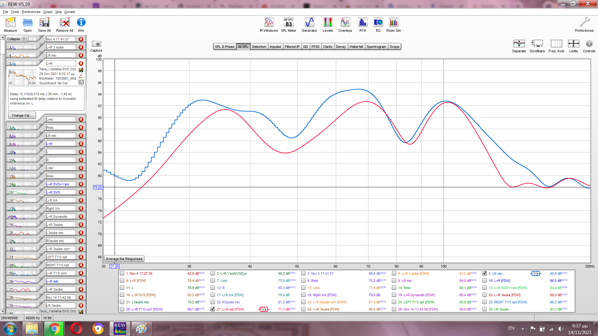

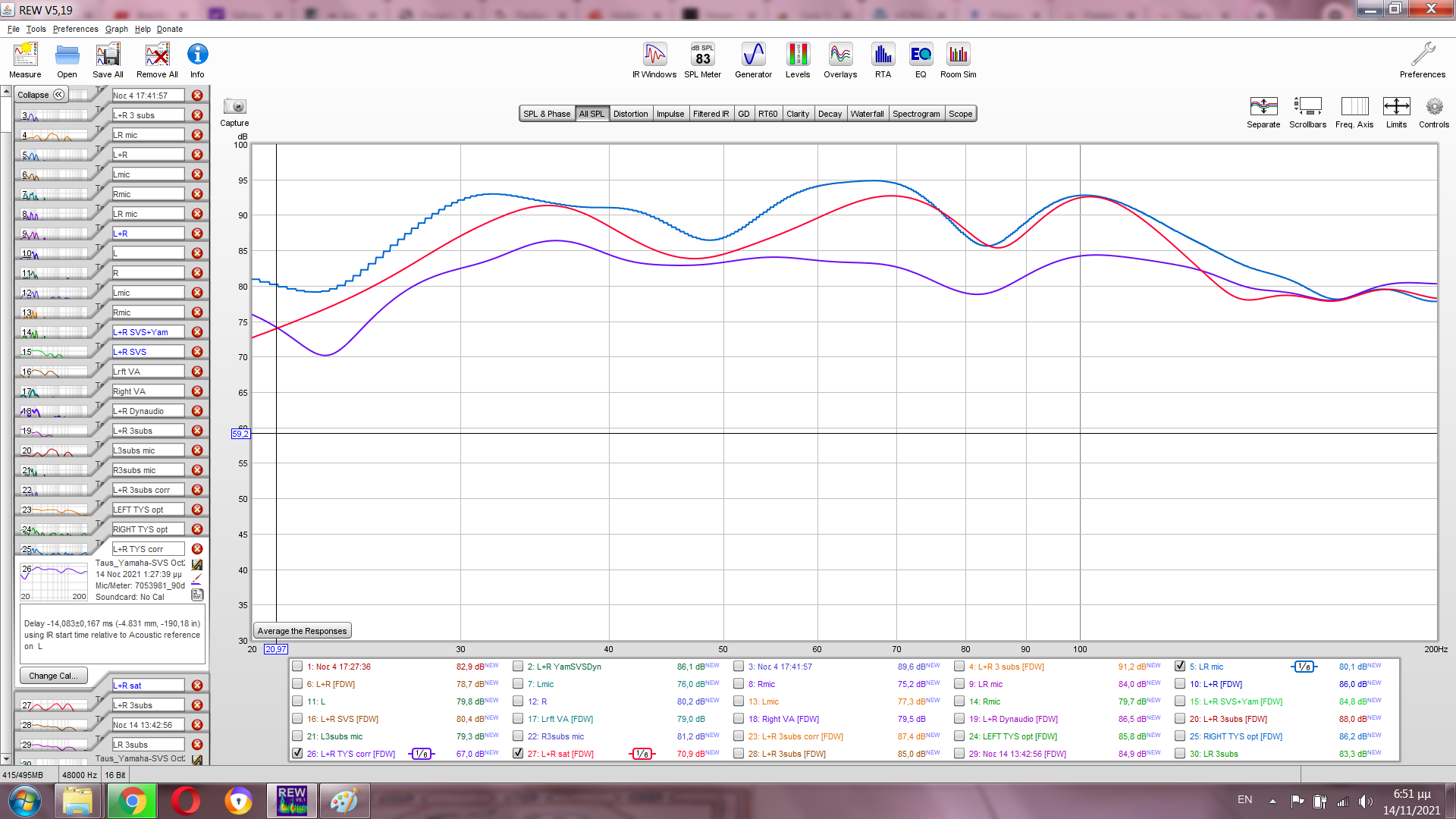

Ανακεφαλαιώνεται ότι τα main δέχονται κι εκπέμπουν full range σήμα.Το SVS όπως και το Yamaha έχει το βαθυπερατό του φίλτρο ρυθμισμένο στην κατώτατη κεντρική συχνότητα 50 Hz.Καθένα εξ αυτών δέχεται σήμα και από τα δύο επιμέρους κανάλια.Η εκπομπή όμως του SVS είναι ρυθμισμένη με πολικότητα αντίστροφη (-180 deg) ως προς τα main & Yamaha.Η σκοπιμότητα αυτής της ρύθμισης θα φανεί αργότερα...
Δεδομένου ότι τα ενσωματωμένα στα δύο sub βαθυπερατά έχουν κλίση 12dB ανά οκτάβα,αναμένεται αξιόλογη συνεισφορά ενέργειας από εκείνα και στη δεύτερη οκτάβα,ενώ από την τρίτη και άνω τα main θα εκπέμπουν ουσιαστικά μόνα τους.Αυτή η απόφαση έχει οριστικοποιηθεί ύστερα από διερευνητικές λήψεις που φανέρωναν ότι η επέκταση εκπομπής των sub σε ανώτερες ζώνες χαλούσε κάποια πράγματα στην τρίτη οκτάβα για το συγκεκριμένο σύνολο ηχείων-χώρου.Εφόσον τα main είναι εγκατεστημένα σα να ήταν sub και τα ίδια,στο δωμάτιο σε αυτό το στάδιο έχουμε ουσιαστικά τέσσαρες πηγές ενέργειας για τις δύο πρώτες οκτάβες.

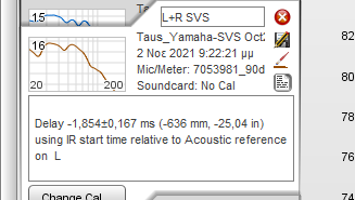

Η χρονική τοποθέτηση για το SVS μονάχο του:
Όπως παρατηρούμε προηγείται ελάχιστα,αφού είχε διαπιστωθεί ότι η κορύφωση στο δικό του παλμό ερχόταν έτσι σε καλύτερη συνέργεια με την αντίστοιχη κορύφωση από τα main.Αντιπαραβάλλοντας την προηγηθείσα χρονική διευθέτηση από το Yamaha μόνο του :
Διαπιστώνεται ότι μεταξύ των απέχουν περίπου μισό χιλιοστό δευτερολέπτου...Διόλου άσχημα απουσία DSP...

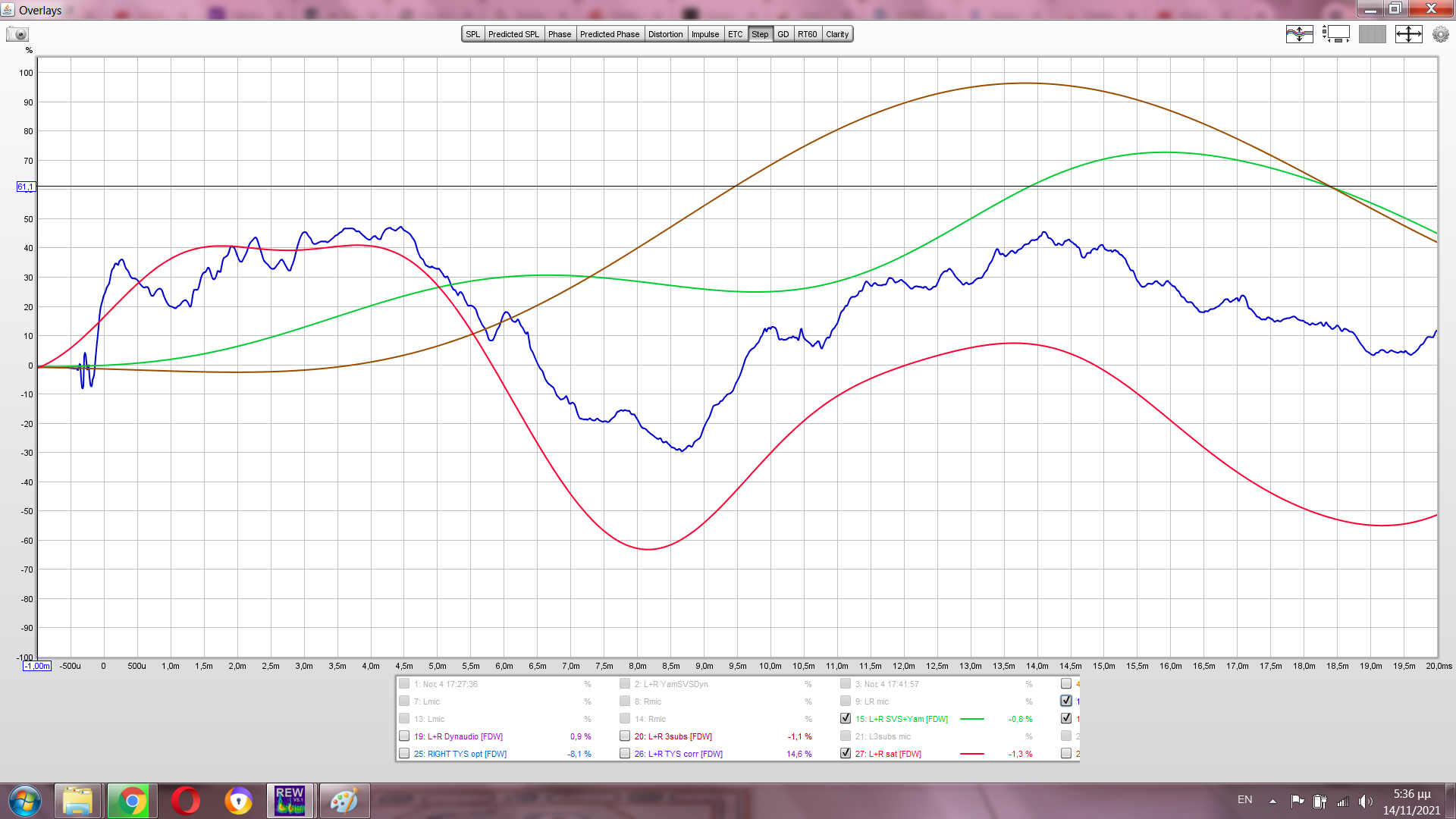

Εξετάζουμε παρακάτω το βαθμό χρονικής συνάφειας ανάμεσα στους σχετικούς βηματικούς παλμούς...Κόκκινη καμπύλη τα main μόνα τους σε σήμα sweep 10-200 Hz...Καφέ το SVS μόνο του και πράσινο το ζεύγος SVS+Yamaha χωρίς τα main για το ίδιο sweep.Μπλε καμπύλη η βηματική απόκριση για το σύνολο όλων με full range sweep 10-20000 Hz...

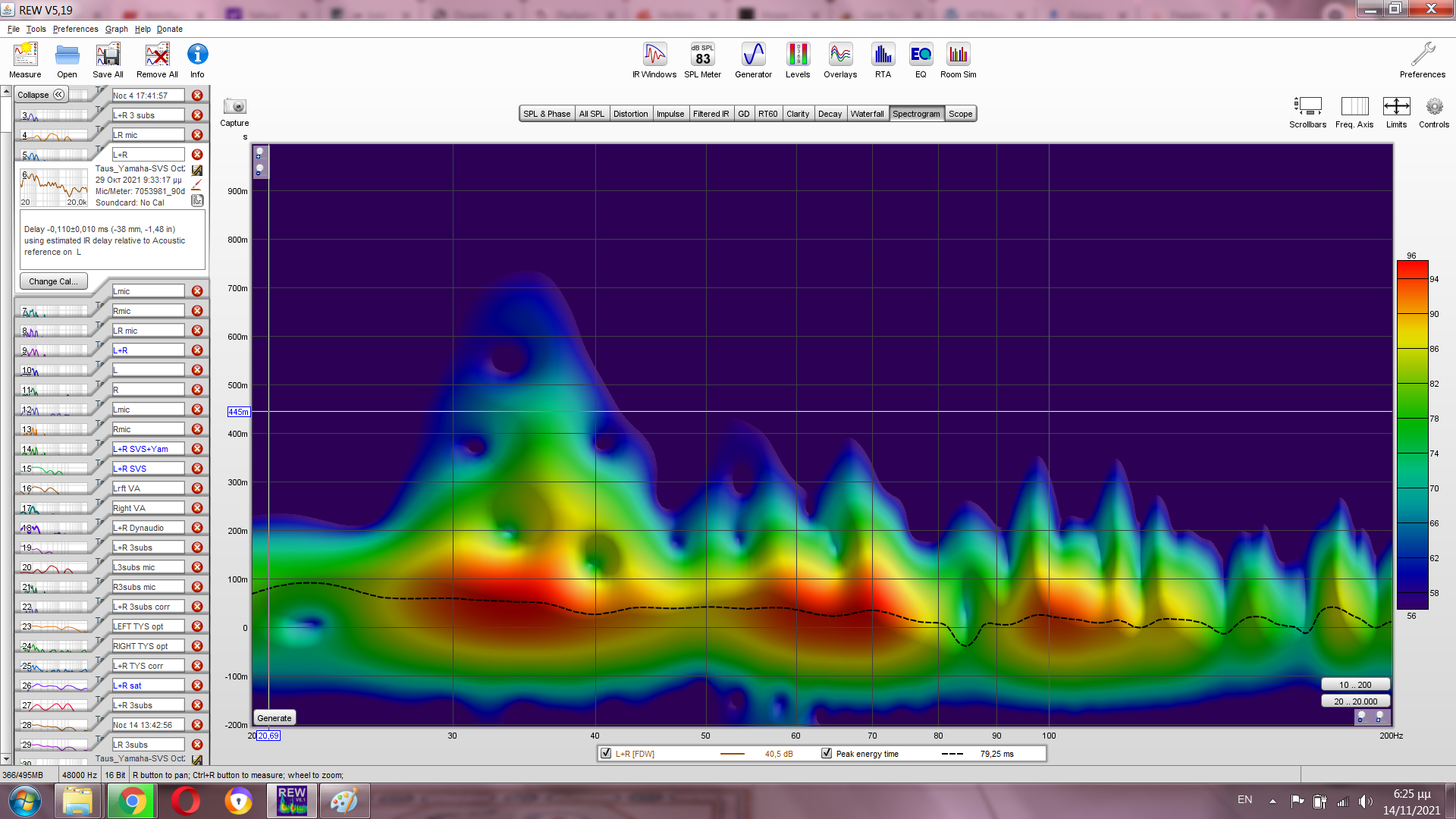

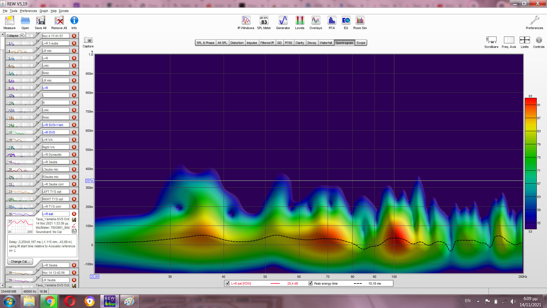

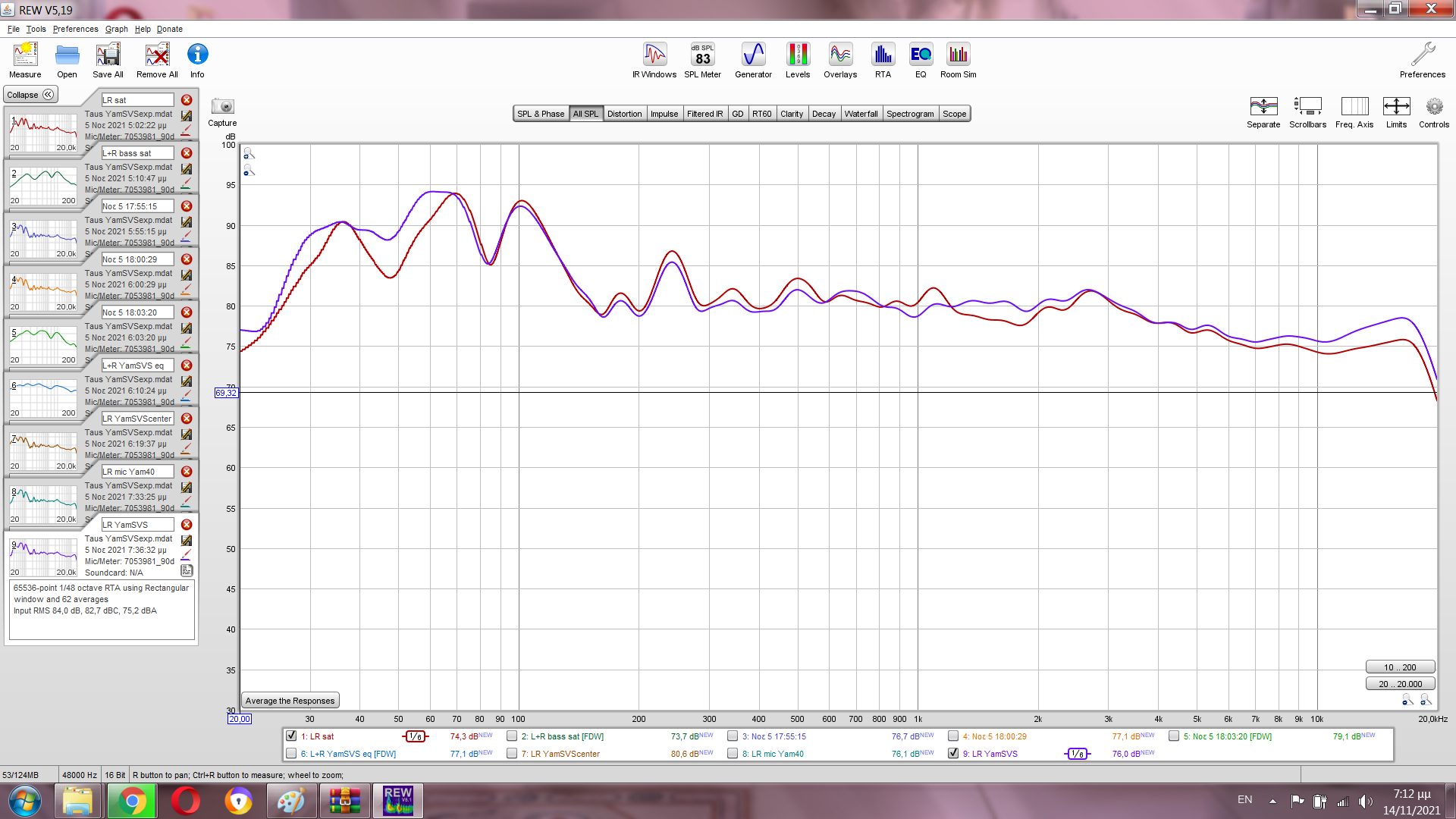

Η δουλειά που έχει γίνει μπορεί να φανεί αντιπαραβάλλοντας τα αδιόρθωτα spectrogram για τις πρώτες οκτάβες με τα επιμέρους κανάλια εκπέμποντα μαζί και τον χώρο εννοείται καλά κλεισμένο χωρίς διαρροές ενέργειας...
Καταρχάς τα δύο main εκπέμποντα μόνα τους:
Η πολύ προσεκτική διευθέτηση των main στο χώρο σα να ήταν sub και η ύπαρξη των αυτόνομων sub απενεργοποιημένων να τραβάνε με τυχαίο μοτίβο - ανάλογα με συντονισμό μεγαφώνων τους - κάποιο μέρος ενέργειας στις χαμηλές συντελεί στο να μην εμφανίζονταν χαρακτηριστικές ενεργειακές ουρές...
Περνάμε τώρα στο αδιόρθωτο spectro με την προσθήκη Yamaha & SVS :
Εδώ έχουμε και τις τέσσαρες πηγές χαμηλού να λειτουργούν παρέχοντας ενέργεια στις δύο πρώτες οκτάβες..Ας προσέξουμε όμως ότι οι κατακόρυφες προεκτάσεις που εμφανίζονται στον άξονα του χρόνου συμπίπτουν με κόκκινες ζώνες στο spectro...Κάτι τέτοιο σημαίνει ότι είναι εφικτό να ελεγχθούν σε ικανοποιητικό βαθμό με παραμετρική ισοστάθμιση...
Οι αδιόρθωτες αποκρίσεις στην ίδια ζώνη:
Αναγόμενες στη λιγότερο αυστηρή και πιο συνηθισμένη διαβάθμιση :

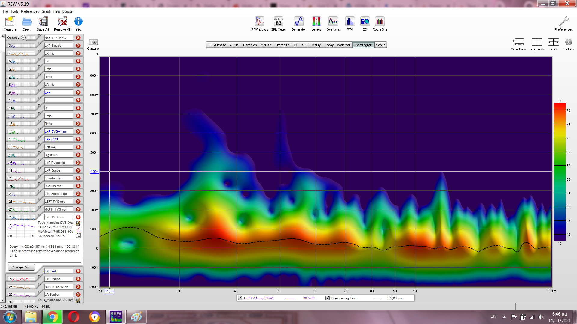

Το spectrogram ύστερα από την ισοστάθμιση:
Η πρόσθετη μωβ καμπύλη αναπαριστά τη διορθωμένη απόκριση με φίλτρα έχοντα τις ηπιότερες δυνατές παραμέτρους :

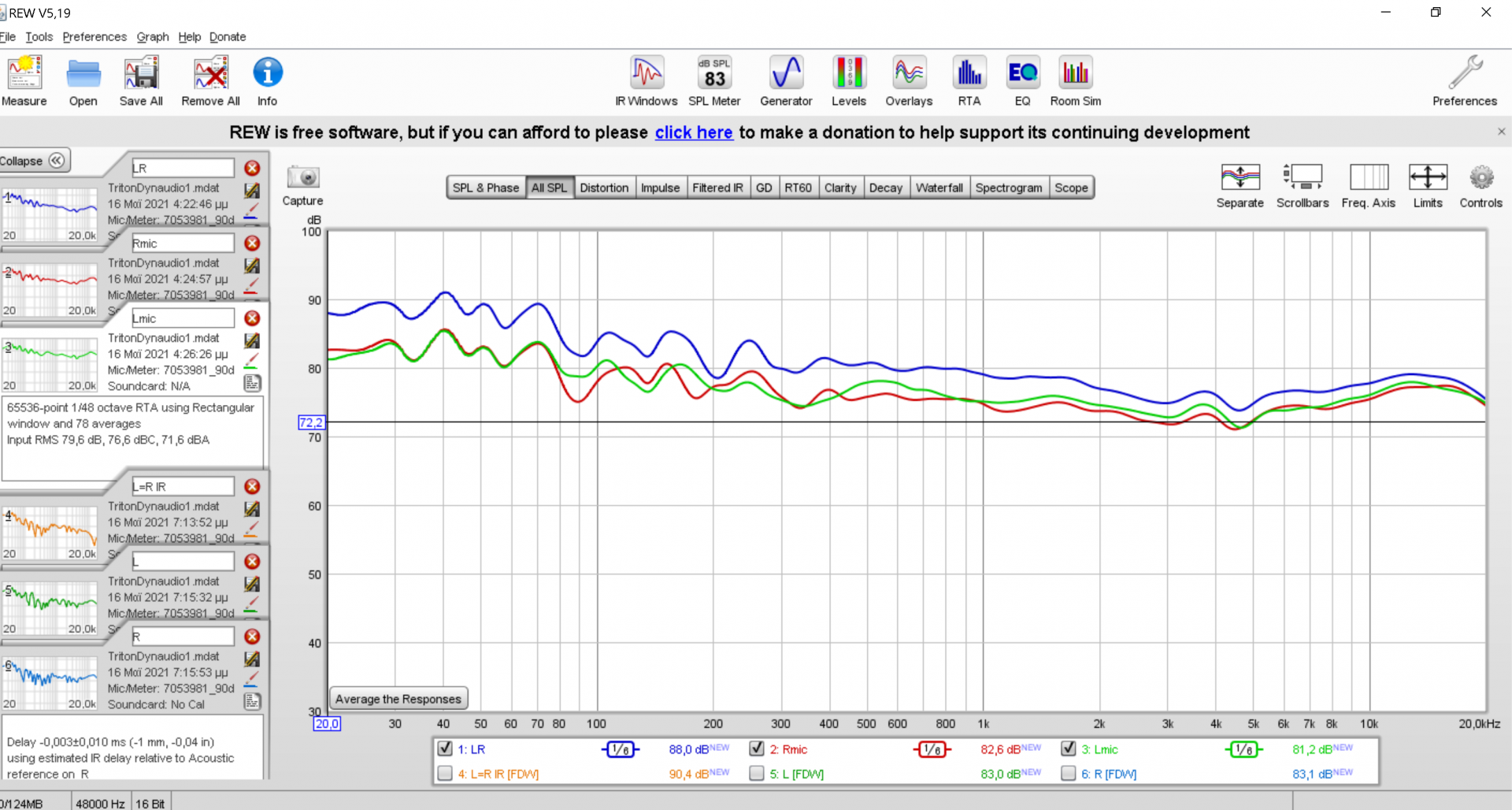

Ενδεικτικές αδιόρθωτες αποκρίσεις 20-20000 Hz για τα επιμέρους κανάλια εκπέμποντα μαζί ληφθείσες χαλαρά με μετακινούμενο μικρόφωνο.Κόκκινη καμπύλη τα main μόνα τους και μπλε το σύνολο με τα δύο sub...
Αμφότερες οι περιπτώσεις μπορούν να προσαρμοστούν σε καμπύλη-στόχο υπό κατάλληλη κλίση και με ήπιες παραμέτρους φίλτρων κατά την ισοστάθμιση...Παρατηρούμε επίσης ότι δεν διαφέρουν δραματικά ως προς το κάτω όριο απόκρισης...Η παρουσία των δύο sub παρέχει πολύ ανώτερη άνεση κατά τον έλεγχο της ενέργειας στις χαμηλές οκτάβες...Ακόμα περισσότερο όμως η καλή ενσωμάτωσή τους επεκτείνει κατά τις ακροάσεις τη χωρική αίσθηση στη σχηματιζόμενη ηχητική σκηνή.
