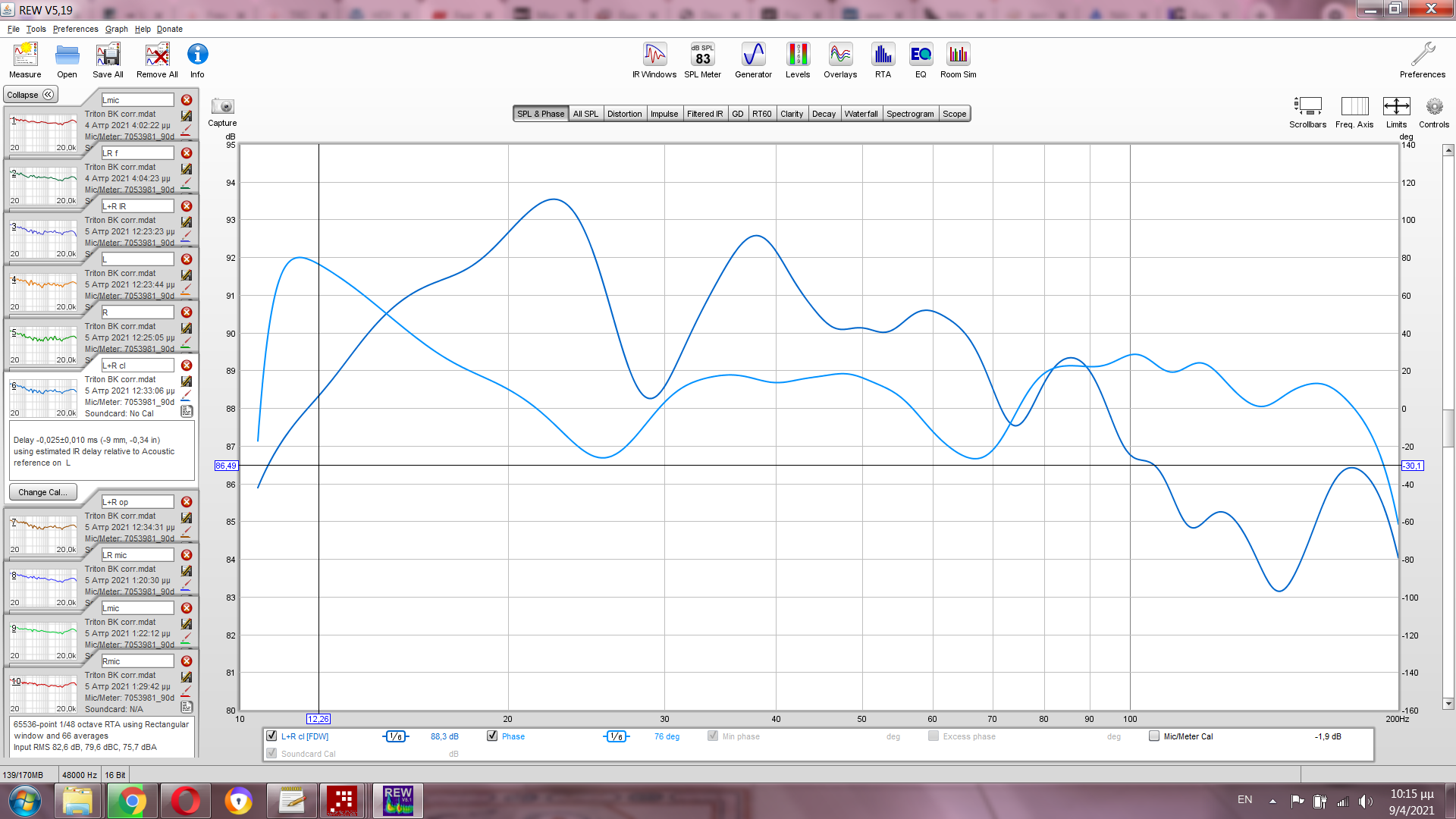

Μετά την αρχή Λειτουργίας,αναφέρεται ότι η νέα τεχνογνωσία με την εφαρμογή χαμηλών Q κατά τη φασική διόρθωση στο setup με τις κόρνες εφαρμόστηκε από την αρχή χωρίς νέες λήψεις από το setup των Triton,ενώ ως καμπύλη-στόχος υιοθετήθηκε η Bruel & Kjaer με τη γνωστή παραλλαγή της τόνωσης στα 11500 Hz,γεγονός που επέτρεπε να μην αλλοιωθεί με ισοσταθμίσεις η εγγενής απόκριση των ηχείων στις ανώτατες οκτάβες.
Η καμπύλη BK ευνοεί πιο επιθετικό συμμάζεμα συνιστωσών από ιδιορρυθμούς στη δεύτερη και τρίτη οκτάβα,αλλά η συνεχής ανοδική της κλίση δημιουργεί ζόρικες απαιτήσεις κάτω από τα 30 Hz...

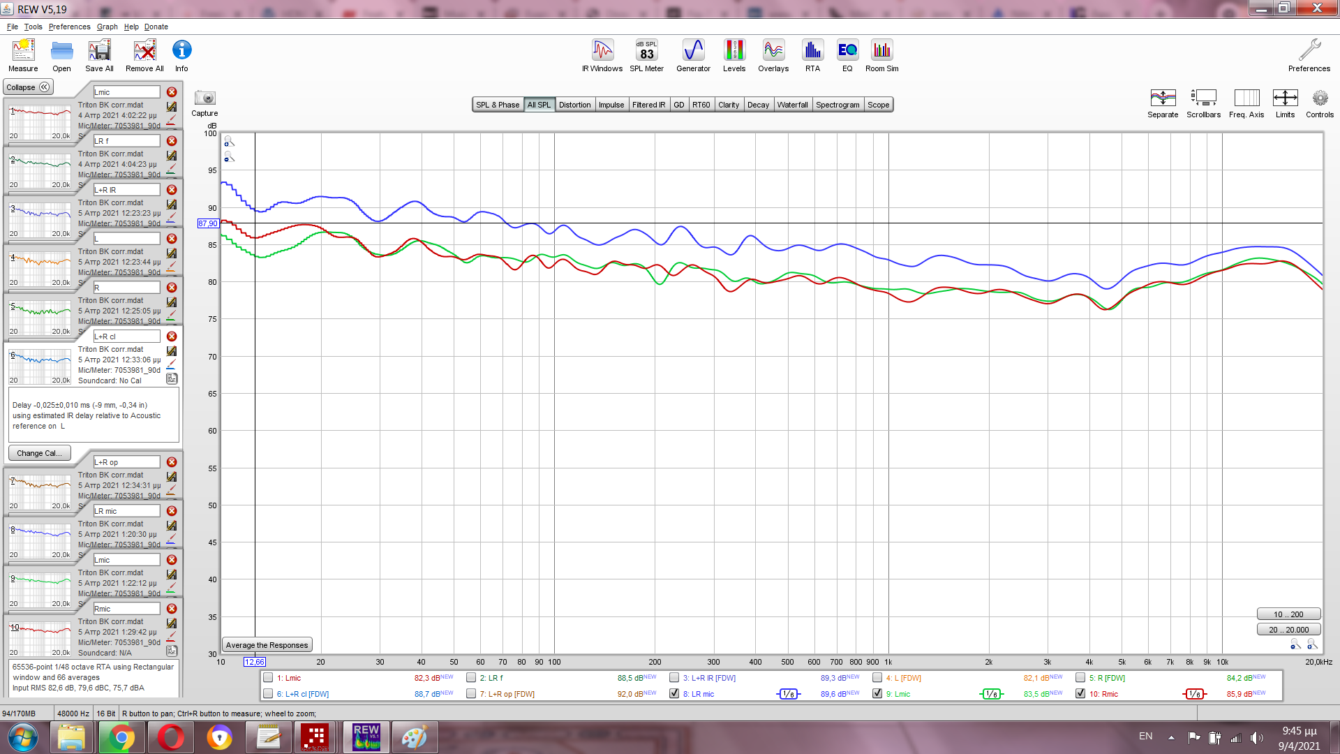

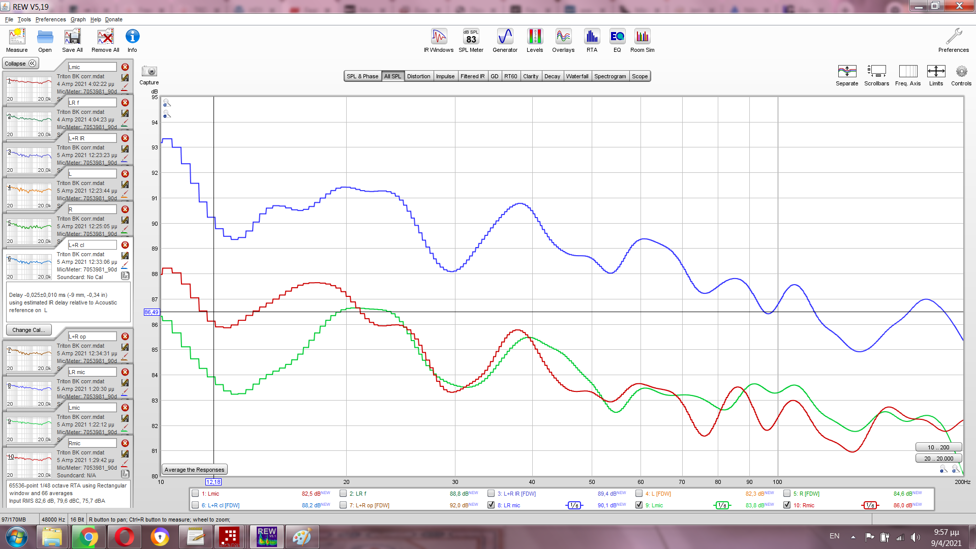

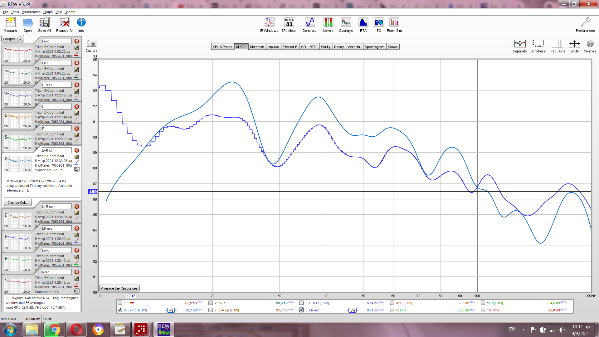

Μπορούμε να δούμε τις αποκρίσεις steady state σε στάθμη λίγο ανώτερη του τυπικού reference και τον άξονα της συχνότητας να ξεκινά από τα 10 Hz,με τη μπλε καμπύλη ν'αναπαριστά ως συνήθως τα επιμέρους κανάλια εκπέμποντα μαζί :
Ας το δούμε και υπό μεγάλη μεγέθυνση ειδικά στη ζώνη 10-200 Hz :
Η μικρή ανισορροπία μεταξύ δεξιού και αριστερού καναλιού κάτω από τα 20Hz οφείλεται στο ότι παρά το συμμετρικό διαγώνιο προσανατολισμό του όλου setup ως προς την τρίεδρη γωνία του τζακιού ,τα επιμέρους sub είναι αναγκαστικά διευθετημένα πάνω σε τοιχώματα διαφορετικών διαστάσεων και με επιπλέον διαφοροποιημένες ανταποκρίσεις αφού και το συνολικό σχήμα του αφανούς χώρου είναι ασύμμετρο,με περισσότερες της μιας υποενότητες ειδικά πάνω στη διάσταση του μήκους όπου είναι διευθετημένο το αριστερό sub (πράσινη καμπύλη)...
Παρατηρούμε όμως ότι σε ύψος 24 Hz η συνδυασμένη απόκριση παρουσιάζει τόνωση σε σχέση με το αν αθροίζονταν αλγεβρικά οι αποκρίσεις από τα επιμέρους κανάλια.Ανάλογο φαινόμενο σε ηπιότερο βαθμό συμβαίνει και κάτω από τα 20 Hz,με την υποχώρηση στη μπλε καμπύλη να λαμβάνει μικρότερες κλίσεις σε σχέση προς τις υποχωρήσεις από τα επιμέρους κανάλια.
Οι τοπικές τονώσεις με τις υποχωρήσεις διαγράφονται ακόμα εντονότερα στη μπλε Κρουστική από τα δύο κανάλια μαζί :
Στη δε SPL+Phase παράσταση,βλέπουμε τη φασική καμπύλη κυμαινόμενη σε όρια = - 20 μοιρών γύρω από τον μηδενικό οριζόντιο άξονα,ενώ έχει αφεθεί συνειδητά κάτω από τα 20 Hz,αφού κάθε απόπειρα περαιτέρω διόρθωσης εκεί σήμαινε ανυπόφορο πρόωρο κωδωνισμό :

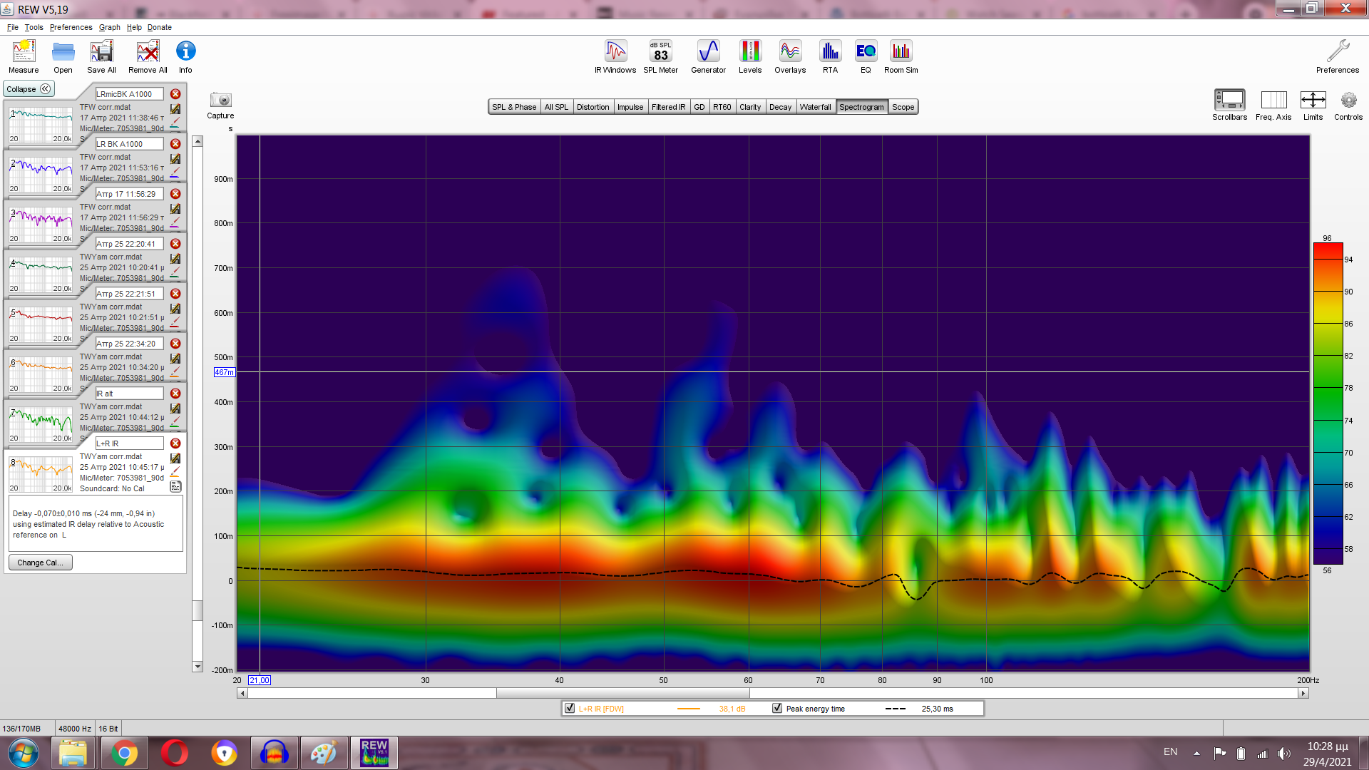

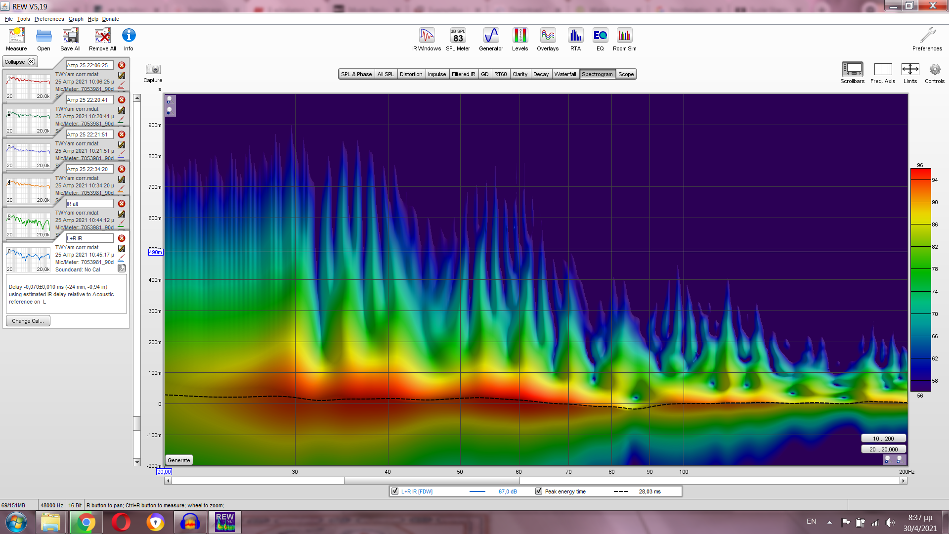

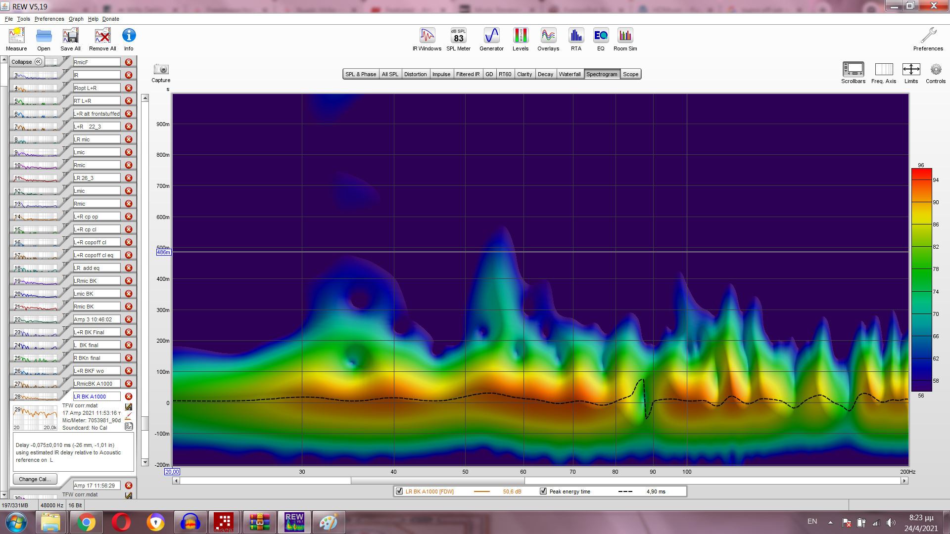

Στη συνέχεια κάτι που δεν εμφανίζεται και τόσο συχνά...Spectrogram στη ζώνη 10-30 Hz:
Παρατηρούμε μικρές επιπτώσεις από την τονωμένη απόκριση στα 24 Hz,ενώ η εμφανιζόμενη ενεργειακή ουρά στη βάση γύρω από τα 10 Hz και πιο κάτω από το όριο δεν σχετίζεται με συνιστώσες από ιδιορρυθμούς,αλλά από συντονισμό δομικών στοιχείων από τη μπλε σιδερένια πόρτα και τον ενδοτικό μανδύα του τζακιού..."The Terror".... :biggrin:

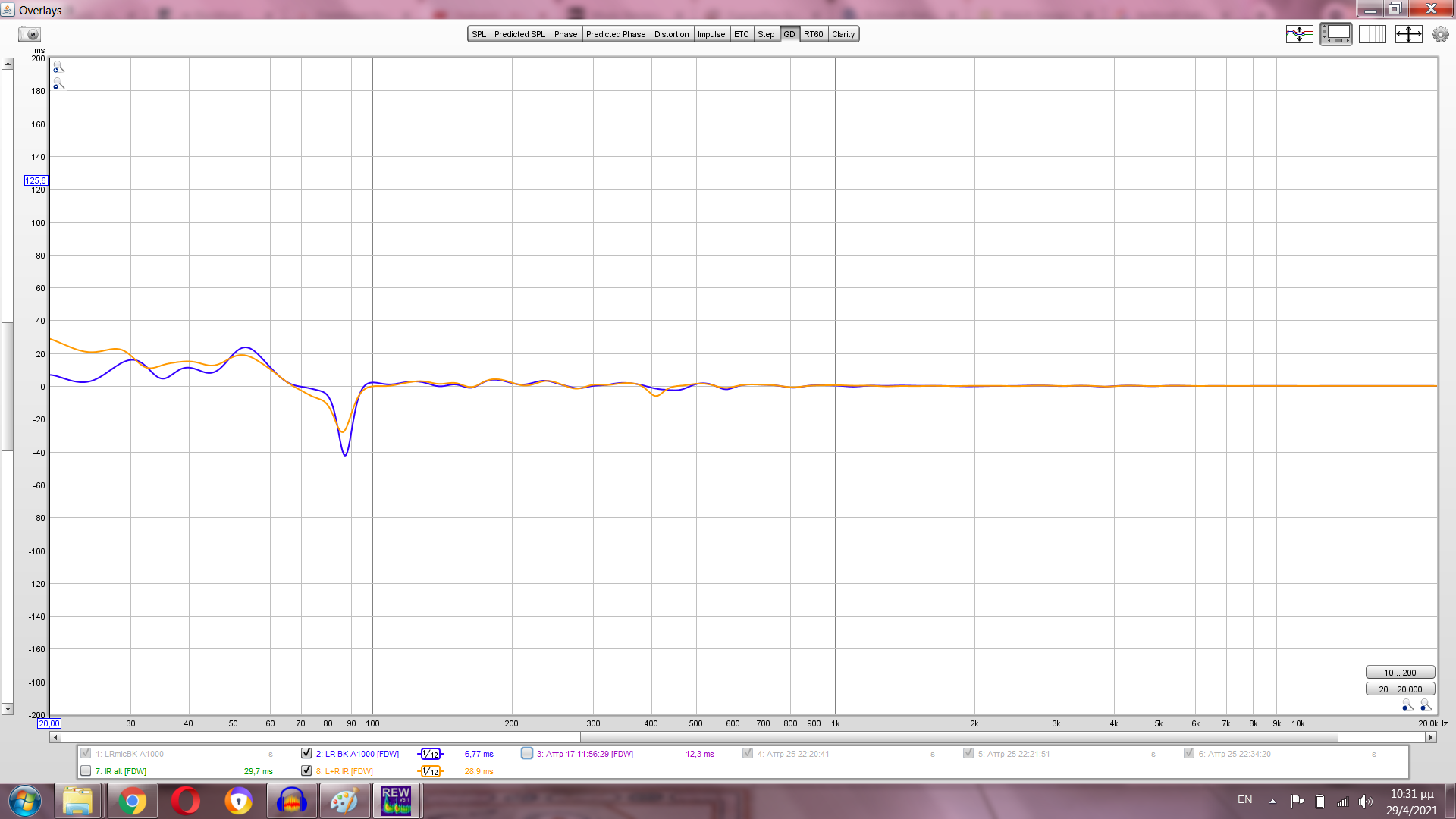

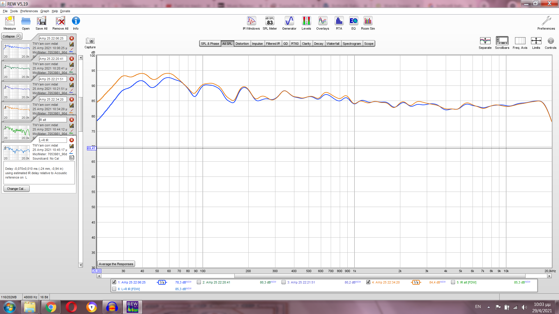

Τα κανάλια εκπέμποντα μαζί steady state με μπλε καμπύλη ο YBA και καφετιά ο MF :
Καλή ισοδυναμία,με τον MF να παρέχει ελαφρά ομαλότερη καμπύλη στις πέντε πρώτες οκτάβες...

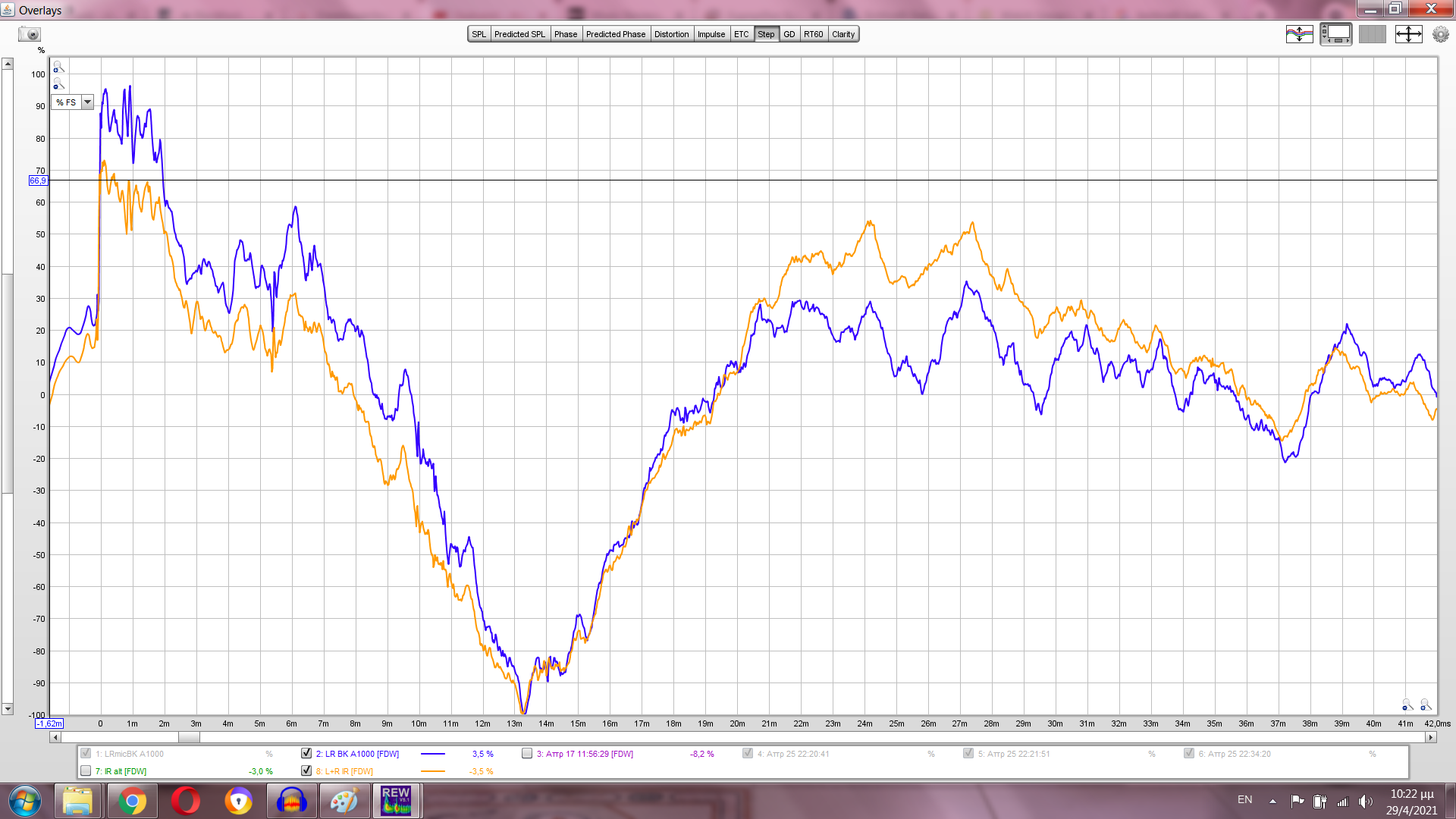

Στις αντίστοιχες βηματικές αποκρίσεις,η χρήση του A1000 φέρνει περαιτέρω ομαλοποίηση στο αρχικό βήμα με τις επιμέρους κορυφές καλύτερα ενσωματωμένες καθώς κι ελαφρώς γρηγορότερη μεταβατική συμπεριφορά:

Πως δγιάβολο εξηγείται η διαφοροποίηση στη βηματική;
Είναι κάπως κομμένο τέρμα κάτω και αλλάζει η έξοδος του μπας ριφλεξ;

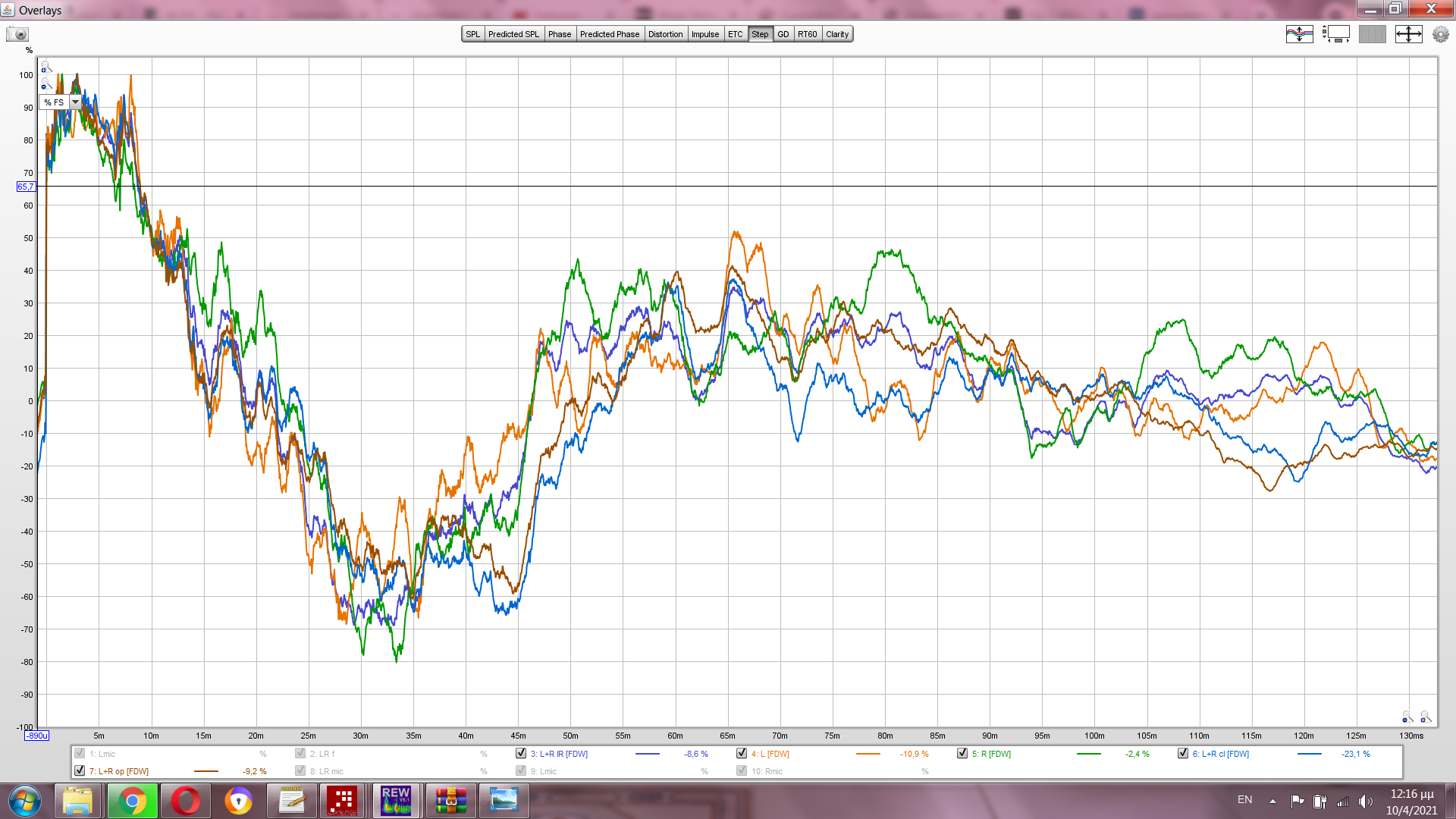

Όπως έχω εξηγήσει,τα ανοίγματα στη βάση της καμπίνας δεν έχουν αρχιτεκτονική bass reflex να έβαζε μονίμως δική της στάμπα στη μεταβατική απόκριση.Η ηχητική ενέργεια που βγαίνει από εκείνα σχετίζεται άμεσα με την ποιότητα απόσβεσης από το συνδυασμό του εκάστοτε συνδεδεμένου τελικού ενισχυτή με το 9ιντσο woofer της SEAS καθώς και τη γεωμετρία σύζευξης με πισινό και πλευρικό τοίχωμα.
Δεν μεταβλήθηκε το παραμικρό στοιχείο στη διευθέτηση των ηχείων με το χώρο ή σε άλλα συνοδά εκτός του ενισχυτή ανάμεσα στις δύο βηματικές,...Επιπλέον έχουν γίνει και πολλαπλές λήψεις από τις επιμέρους εκδοχές,προκειμένου να επιβεβαιωθεί ότι δεν οφείλεται σε τυχαίες αποκλίσεις...

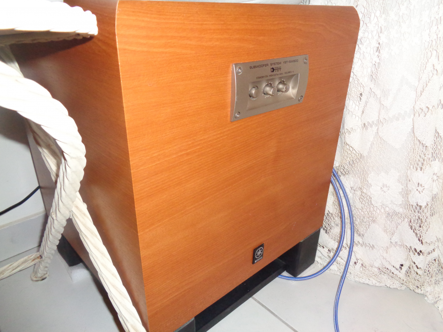

Ο σχεδιασμός είναι απλός,προβλέπει την προσθήκη ενός τεμαχίου sub αποκλειστικά για την πρώτη οκτάβα,τη ζώνη 20-40 Hz και οπωσδήποτε σε φυσιολογική θέση εντός του δωματίου,δηλαδή όχι πάνω ή κάτω από κρεβάτια.
Η ευθυγράμμισή του θα γίνει μέσω γεωμετρίας,δηλαδή θα εγκατασταθεί αρκετά κοντύτερα στη θέση ακρόασης σε σχέση με τις αποστάσεις των main.Αυτή η προοπτική έχει ήδη διερευνηθεί σε προηγούμενα στάδια με την τοποθέτηση του Yamaha sub εφαπτομενικά στο δεξί πλευρικό τοίχωμα περίπου στο μέσον ως προς το μήκος του δωματίου...
Επιλέγεται δε το Yamaha γι αυτό το σχέδιο,αφού είναι το μόνο του οποίου το βαθυπερατό φίλτρο έχει κάτω όριο 40 Hz...Η φασική διόρθωση μένει απαράλλακτη αφού ούτως ή άλλως δεν θα εισαγόταν φασικό φίλτρο σε τόσο χαμηλές κεντρικές συχνότητες.Με την κλίση στο δικό του βαθυπερατό να έχει τάξη 12 dB ανά οκτάβα,αναμένεται να υπάρχει κάποια συνεισφορά από το sub και στη δεύτερη οκτάβα.Η πρότερη διερεύνηση για το συγκεκριμένο έχει δείξει ότι η συνεισφορά σε αυτή τη ζώνη μπορεί να είναι ευνοϊκή,αφού η μικρή υποχώρηση για την οποία παραπονιόταν τότε ο Dimi προέκυπτε μεταξύ τρίτης και τέταρτης οκτάβας,όπου το sub δεν θα έχει ουσιαστική συμμετοχή,ενώ τα main από μόνα τους είναι ήδη διευθετημένα.
Το sub ενσωματώνεται με την οπή bass reflex μερικώς φραγμένη κατά τα συνήθη.Για ν'αντισταθμιστεί κάποιο κέρδος στην απόκριση εφαρμόζεται στο δεξί του πλευρό κι ένα ψευδοχώρισμα,δημιουργώντας έτσι ισοδύναμο τρίεδρης γωνίας.

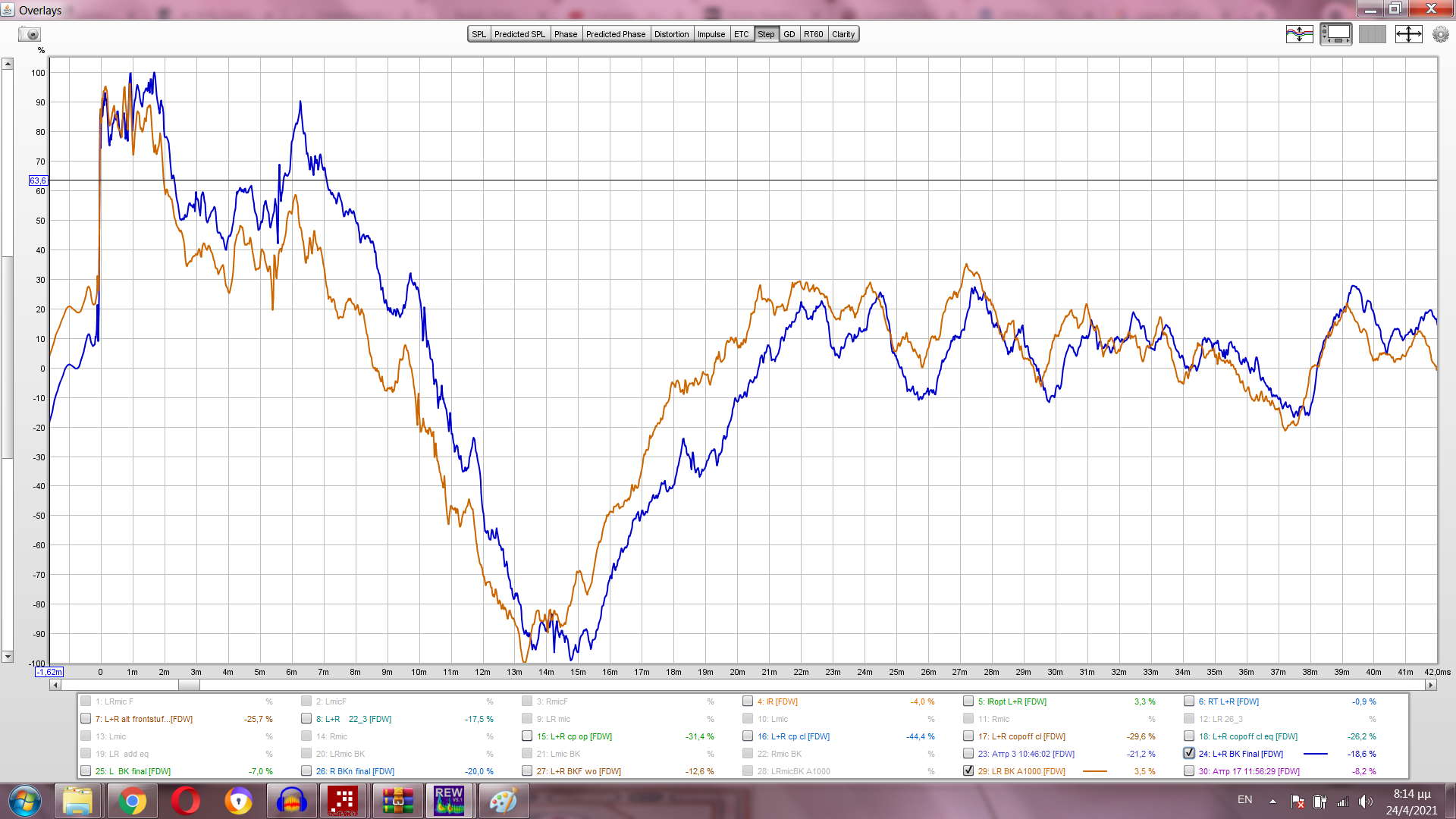

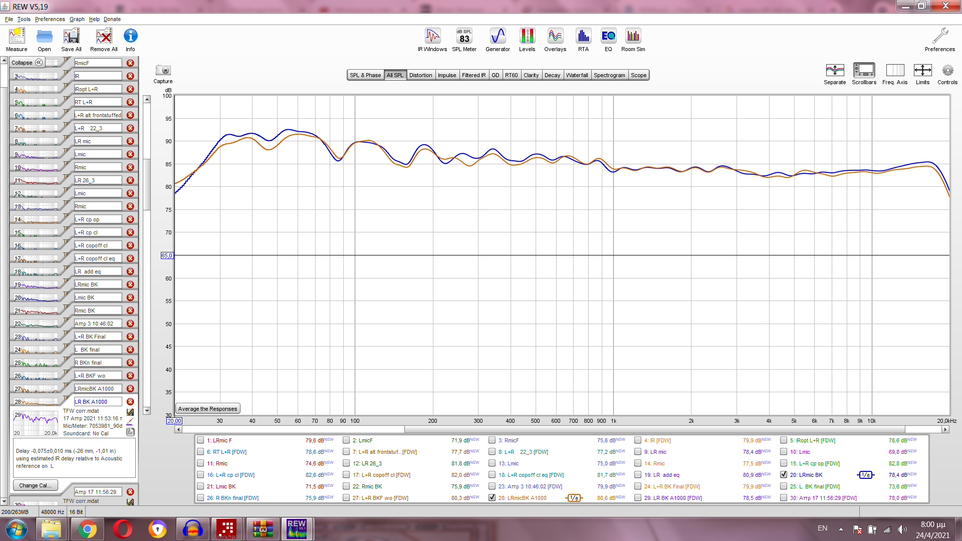

Αποκρίσεις steady state με τα επιμέρους κανάλια εκπέμποντα μαζί όπου η πορτοκαλιά καμπύλη από την προσθήκη του sub έρχεται με κέρδος +6dB στα 20 Hz, +5 dB στα 25 Hz , +4dB στα 30 Hz κ.ο.κ. ενσωματωμένη ομαλά με τις ανώτερες οκτάβες.Δεδομένου ότι το σημείο 0dB στην καμπύλη-στόχο αντιστοιχεί σε στάθμη 85 dB,είναι φανερό ότι η ωφέλιμη απόκριση ξεκινά τώρα από τα 20 Hz...

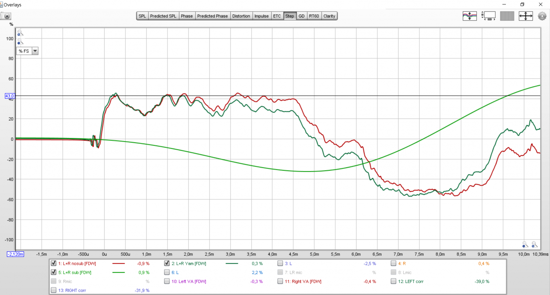

Μήπως το κέρδος στο κάτω όριο έρχεται σε βάρος της μεταβατικής απόκρισης;Κάθε άλλο,όπως φαίνεται στις αντίστοιχες βηματικές αποκρίσεις :
Χάρη στη μελετημένη γεωμετρία,ακόμα και το group delay εμφανίζεται ομαλότερο παρά την προσθήκη sub που αυξάνει λίγο το επίπεδο του πλατώ στην πρώτη οκτάβα:

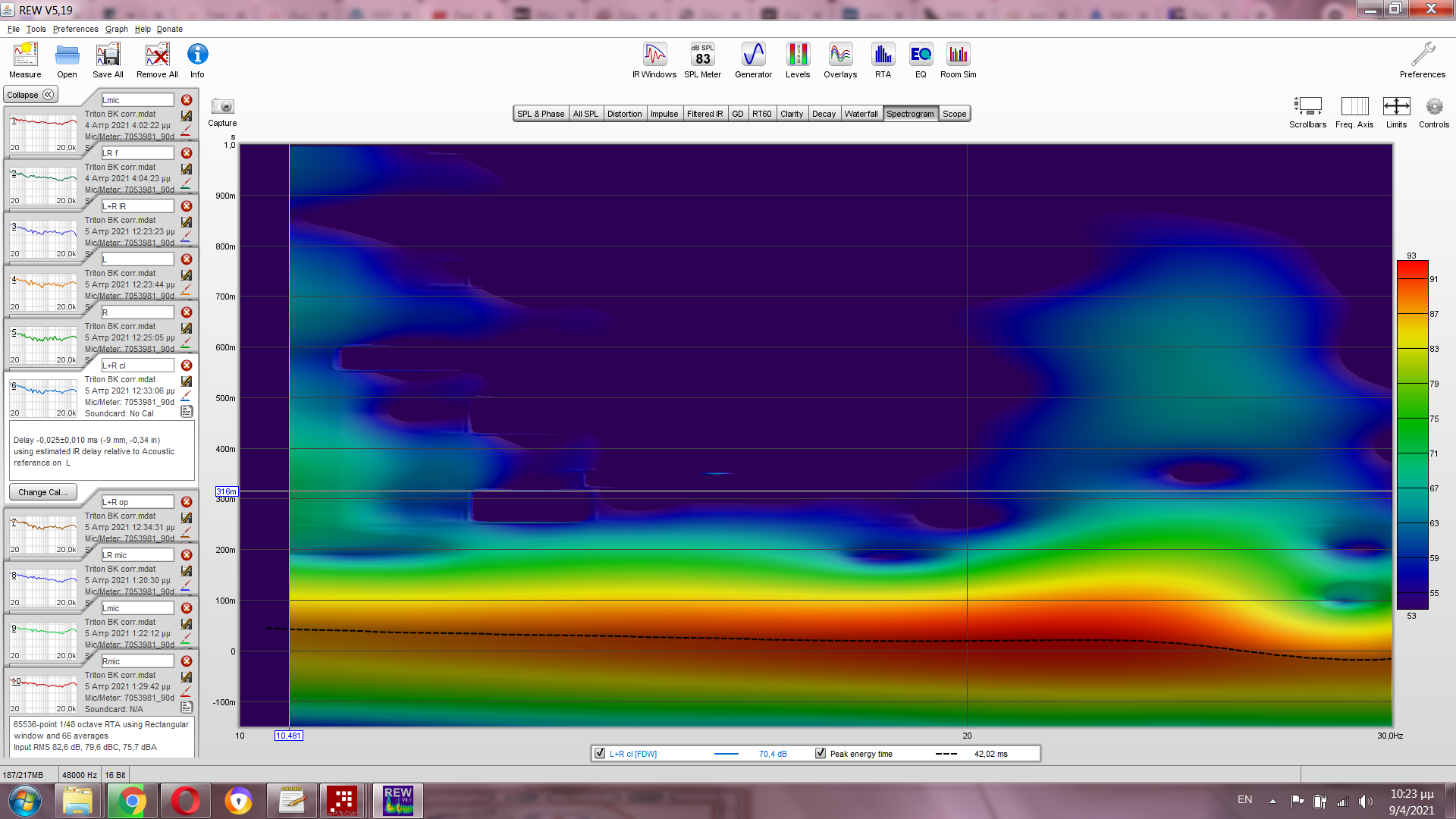

Το δε spectrogram βγαίνει χάρμα ιδέσθαι ιδίως κάτω από τα 100 Hz και δεδομένου ότι κατά τη λήψη ούτε ψάρια κακοποιήθηκαν,ούτε μπασοπαγίδες...χρησιμοποιήθηκαν.
Με την κατάλληλη διαχείριση έστω και υπό παραδοσιακό ακουστικό κροσάρισμα,η παρουσία του sub όχι μόνο δεν ΄΄βρωμίζει΄΄,αλλά καθαρίζει το ενεργειακό τοπίο στις χαμηλές....

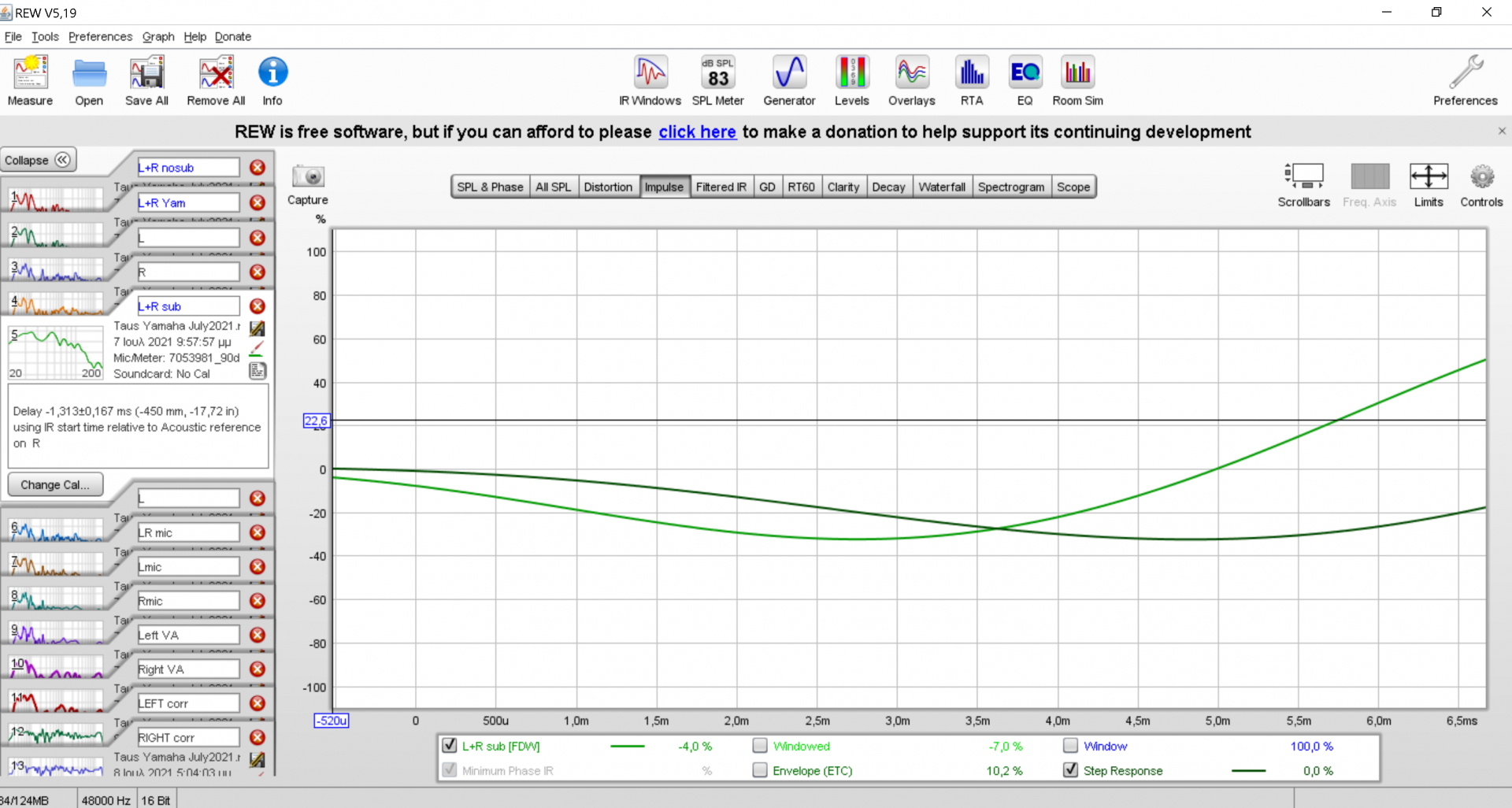

Η ζώνη στο σήμα λήψης θ'αφορά αποκλειστικά στη ζώνη ευθύνης του sub (10-200 Hz).Ορίζεται καθυστέρηση ολίγων δευτερολέπτων στην επιτέλεση της συγκεκριμένης λήψης,ούτως ώστε να προλάβει ο χρήστης να είναι έτοιμος για τις ανάγκες της μεθόδου στην πλευρά του ενισχυτή όπου θα βρίσκεται συνδεδεμένο του κανάλι που παρέχει το Timing Reference...Ακριβώς μετά την εκπομπή του εν λόγω σήματος,αποσπώνται ακαριαία οι συνδέσεις του δεξιού main,οπότε συλλαμβάνεται αποκλειστικά η απόκριση του sub από την προενισχυτική έξοδο γραμμής σε χρονική συνάφεια προς τα main...
Το αποτέλεσμα είναι ότι χάρη στη γεωμετρία διευθέτησης,το sub όχι μόνο δεν καθυστερεί,αλλά έρχεται προηγούμενο κατά 1 msec περίπου σε σχέση με τα main .Υπ'όψιν ότι το sub έχει οριστεί υπό αντίθετη πολικότητα σε σχέση προς τα main,αφού έτσι προέκυπτε ομαλότερη απόκριση συχνότητας :
Αυτό το στοιχείο δεν μας χαλάει καθόλου για έναν ακόμη λόγο : θα θέλαμε ν'αντισταθμιζόταν σε κάποιο βαθμό περαιτέρω η οποιαδήποτε εγγενής υστέρηση στην απόκριση του μεγαφώνου από το ίδιο το sub ένεκα εμπλεκόμενης επεξεργασίας στη διαδρομή του σήματος...

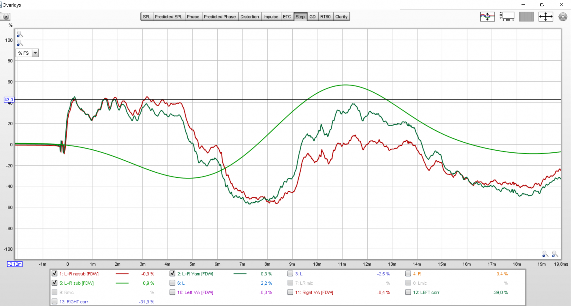

Παρατηρούμε παρακάτω τις υπερτιθέμενες βηματικές αποκρίσεις με κόκκινη καμπύλη τα main μόνα τους,σκούρα πράσινη main+sub και ανοικτή πράσινη το sub μόνο του - εννοείται χωρίς την παραμικρή χρονική ευθυγράμμιση μεταξύ των από πλευράς REW :
Είναι πράγματι αντάξιος...παράλληλου Σύμπαντος ο βαθμός συγχρονισμού που έχει επιτευχθεί μεταξύ των επιμέρους ηχειακών μονάδων πάντα δίχως την παραμικρή παρέμβαση με DSP...
