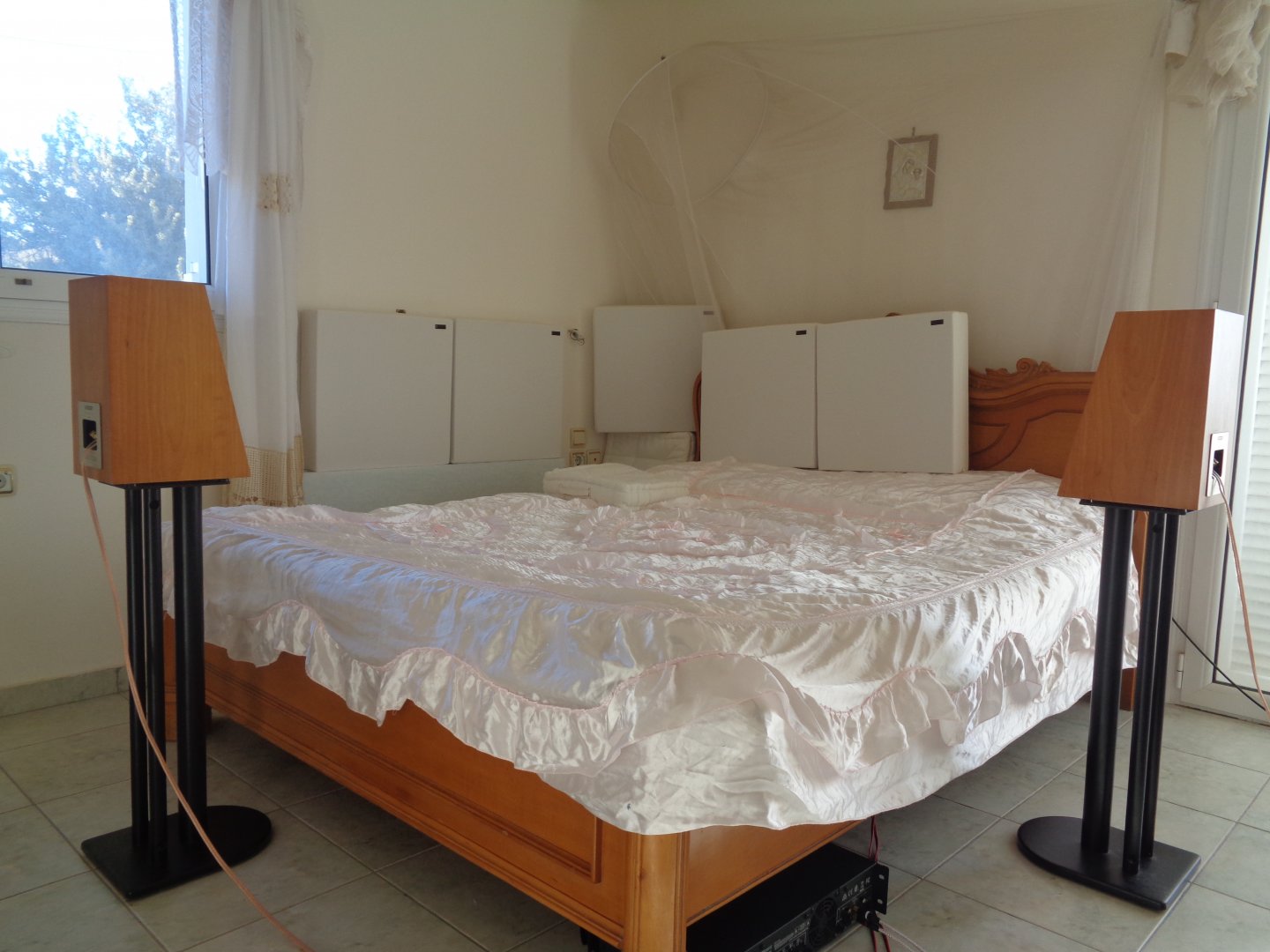

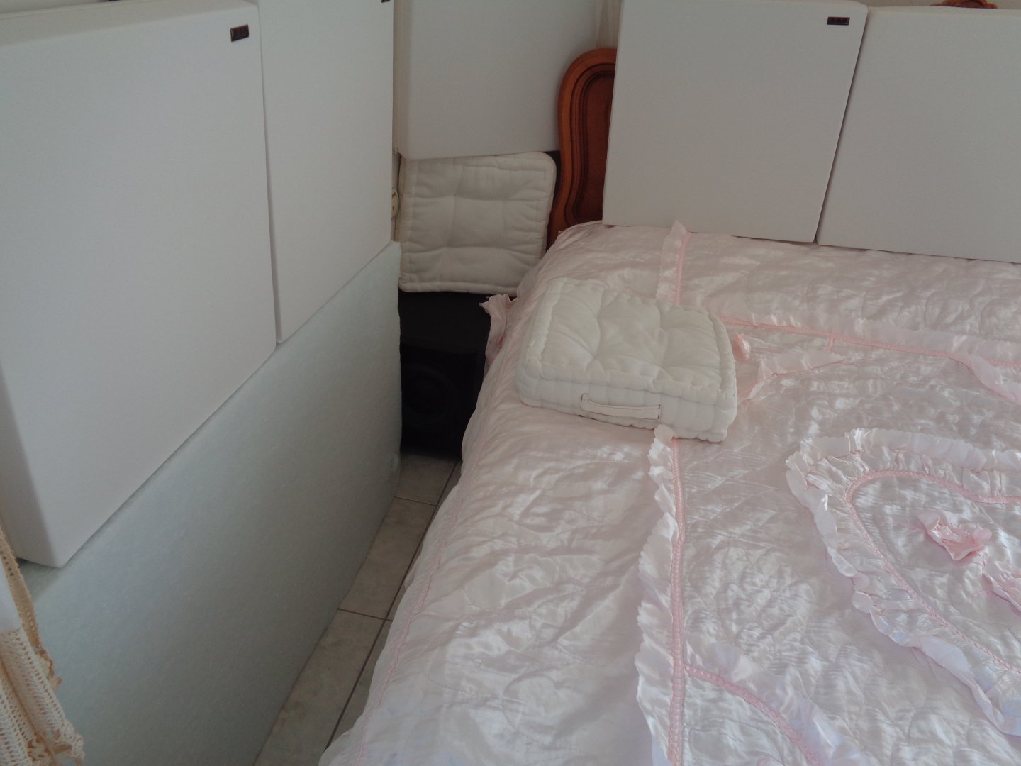

θα σφηνωθεί απορροφητικό στρώμα με φέτες aritherm ακριβώς στο κενό διάστημα ανάμεσα στο τοίχωμα και την καμπίνα ηχείου.
Μπορούμε να βάλουμε και σάντουιτς copopren κολλημένο με βενζινόκολλα, έτσι;

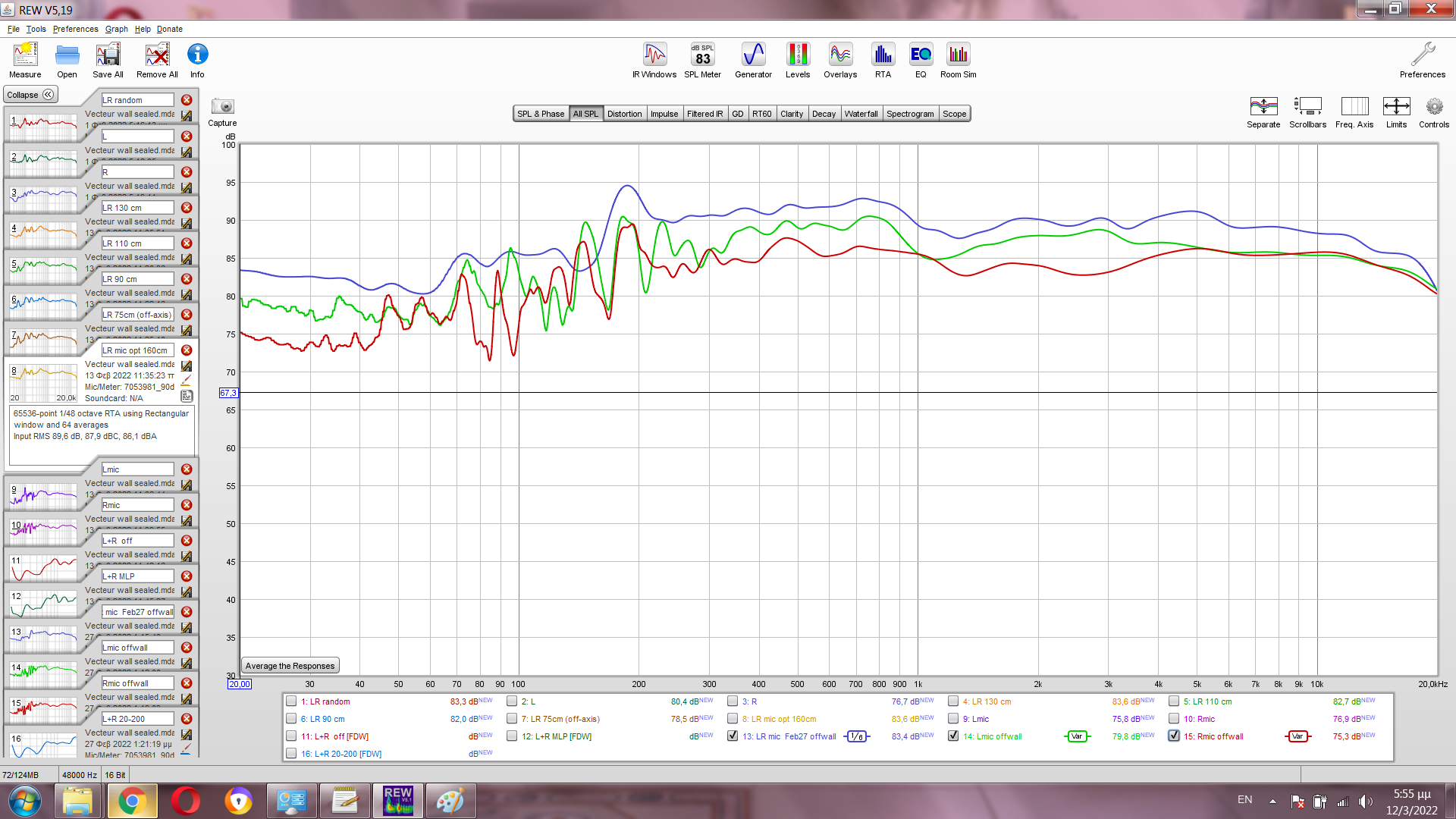

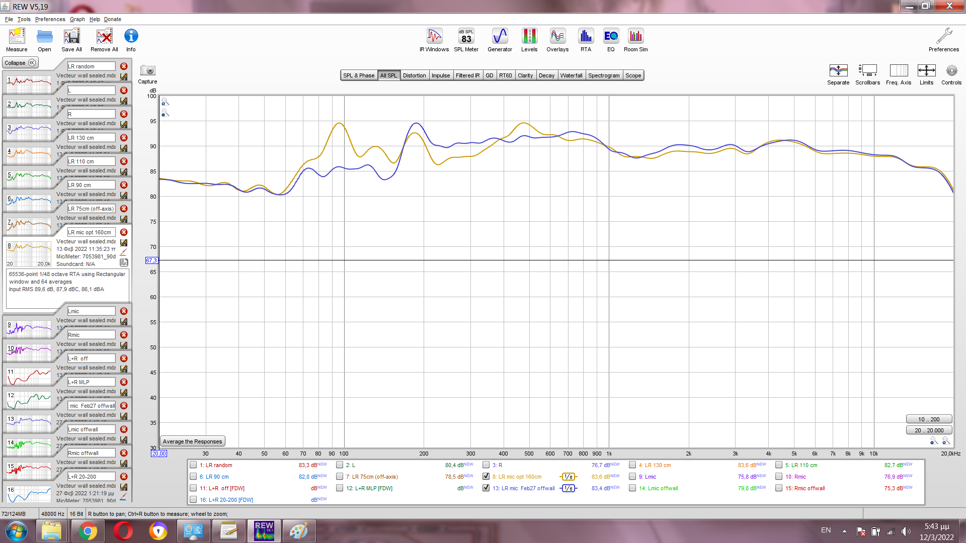

Σύντομη συνέχεια στο πιο πρόσφατο επεισόδιο...Είχαμε μείνει με τα Vecteur εφαπτόμενα στις στρώσεις aritherm που ακουμπούσαν με τη σειρά τους στο τοίχωμα...Έχοντας τα bass reflex σφραγισμένα,η μόνη δέσμη ιδιορρυθμών που θα μας απασχολούσε για ισοστάθμιση ήταν επικεντρωμένη γύρω από τα 95 Hz...
Ένα ακόμα στοιχείο που πρέπει να έχουμε υπ'όψιν είναι ότι με τη φραγή στα bass reflex και τη συνεπαγόμενη μετάβαση προς χαμηλότερες τιμές Q ως προς το συντονισμό του μεγαφώνου στο νέο κάτω όριο απόκρισης,θα έχει ανέλθει και η συχνότητα από την οποία θα ξεκινά η υποχώρηση στις χαμηλές...

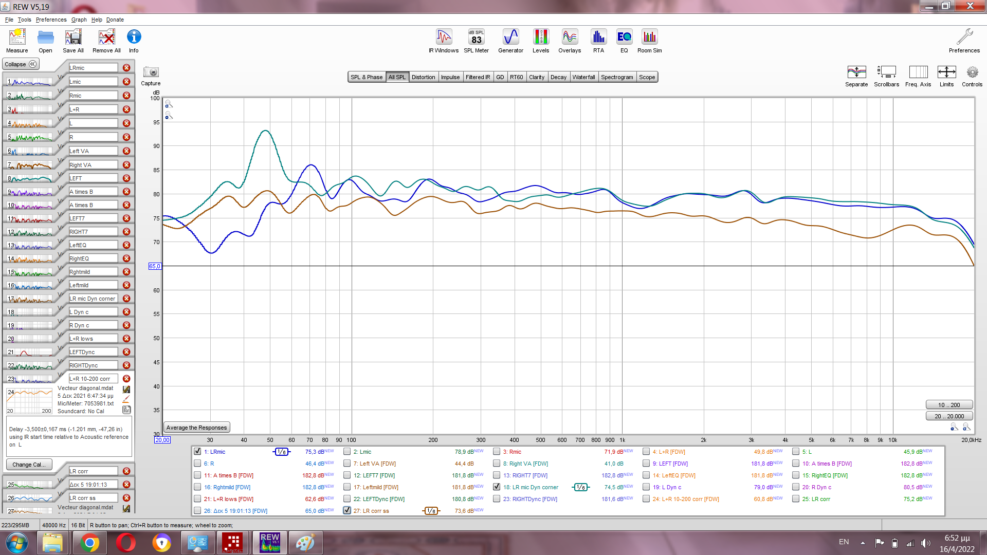

Έχοντας υπ'όψιν τον τρόπο συμπεριφοράς στα ηχητικά κύματα και με συνδρομή REW-UMIK έστω και χωρίς κάποια εξειδικευμένη γνώση,είναι δυνατόν να μετακινούμε τα ηχεία ανά λίγα εκατοστόμετρα κάθε φορά προς τα μπρος διεξάγοντας λήψεις με περιστρεφόμενο μικρόφωνο από τα κανάλια εκπέμποντα μαζί για λόγους συντομίας,μέχρις ότου η steady state απόκριση να μας δείχνει την κατώτερη δυνατή τόνωση γύρω από τα 95 Hz...
Στη συγκεκριμένη περίπτωση αυτή η διαδικασία πήρε γύρω στο τέταρτο της ώρας και μπορούμε να δούμε τη μπλε καμπύλη σε αντιπαραβολή με την καφετιά που ανταποκρινόταν στη θέση κολλητά στο τοίχωμα:
Βλέπουμε ότι έχουμε αδρανοποιήσει την ανταπόκριση του χώρου έως και την τρίτη οκτάβα με αντάλλαγμα μικρή περαιτέρω τόνωση στη ζώνη της τέταρτης...Τόσο απλά.Οι νέες θέσεις λίγο πιο μπροστά για τα ηχεία φαίνονται στην επόμενη εικόνα:
Σε αυτή τη χωροταξία διεξάγονται λήψεις και από τα επιμέρους κανάλια ξεχωριστά με τις καμπύλες στα συνήθη χρώματα:
Από τη στιγμή που υφίσταται η γνωστή ανισορροπία ανάμεσα στα επιμέρους κανάλια,λαμβάνεται απόφαση να εφαρμοστεί EQ πάνω στο αριστερό για να γίνει η δική του απόκριση παρεμφερής προς εκείνη από το δεξί αποκλειστικά και μόνο στις ζώνες 300-1000 Hz & 1300-5000 Hz.
Από εκεί και πέρα το σχέδιο είναι να μην εφαρμόζονταν περαιτέρω φίλτρα EQ για προσαρμογή σε καμπύλη-στόχο,αφού έχει εξηγηθεί ότι οι τιμές στις απαραίτητες παραμέτρους θα υποβάθμιζαν αρκετά το δυναμικό εύρος,αυξάνοντας υπέρμετρα το βαθμό ψηφιακής επεξεργασίας στο αυθεντικό σήμα.

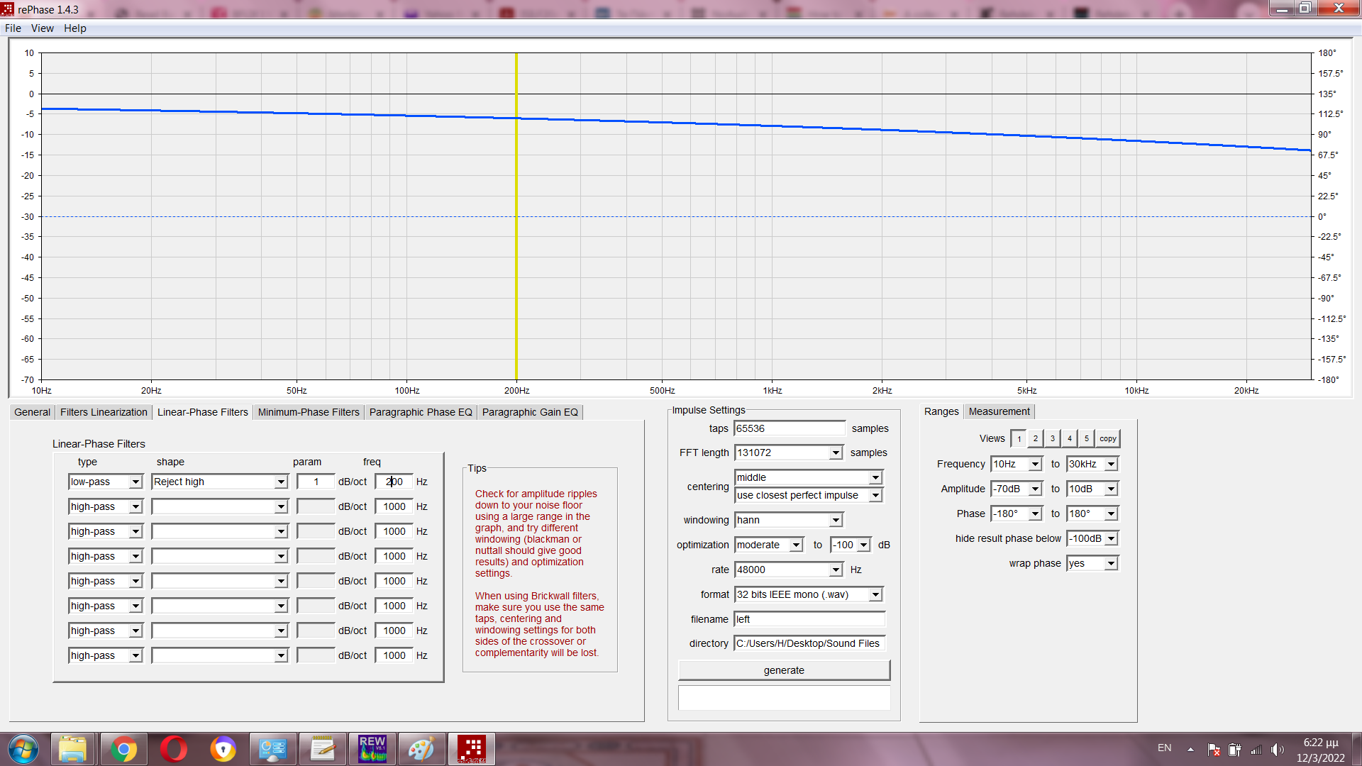

Αυτό που θα βόλευε αντί EQ είναι φίλτρο high shelf με αρνητικό gain και σημείο καμπής χονδρικά στα 200 Hz.Θα γινόταν να εφαρμοστεί ένα πρόσθετο EQ σε μια τόνωση κοινή και στα δύο κανάλια αμέσως πριν τα 200 Hz.
Πώς θα γινόταν όμως να εφαρμοστεί φιλτράρισμα ανάλογο shelving απουσία κατάλληλου επεξεργαστή;
Εδώ καταφεύγουμε στο μενού του rePhase - το οποίο σημειωτέον αναπτύχθηκε με αρχικό σκοπό την εφαρμογή σε ηχειακές υλοποιήσεις παρά για προσαρμογή απόκρισης σε δεδομένο χώρο - όπου εξετάζουμε διαθέσιμες επιλογές φίλτρων....
Αυτό που θα εξυπηρετούσε το εγχείρημα ανιχνεύεται στην ενότητα Linear Phase Filters θέτοντας παραμέτρους low pass - reject high - κλίση 1 dB /octave η οποία θα ξεκινά από το ΄΄γόνατο΄΄ που θα έχουμε ορίσει στα 200 Hz.
Εννοείται ότι θα χρειαστεί ορισμός των παραμέτρων ανά καθένα κανάλι ξεχωριστά...Παρατηρούμε επίσης ότι η εφαρμογή προβλέπει επίσης υποχώρηση στη γενική στάθμη κατά 5dB,γεγονός που συντελεί στον αποκλεισμό φαινομένων intersample clipping.
Με συνοπτικές διαδικασίες μετατρέπουμε την πριμάτη τονικότητα σε κάτι πιο ισορροπημένο ακόμα και απουσία sub,με αναπόφευκτα μειονεκτήματα την υποχώρηση σε δυναμικό εύρος και ανώτερες τιμές παραμόρφωσης για δεδομένη στάθμη αναφοράς ιδίως στις πρώτες οκτάβες αφού τα 5ιντσα mid-woofer θα έχουν αναλάβει όλο το δύσκολο έργο.

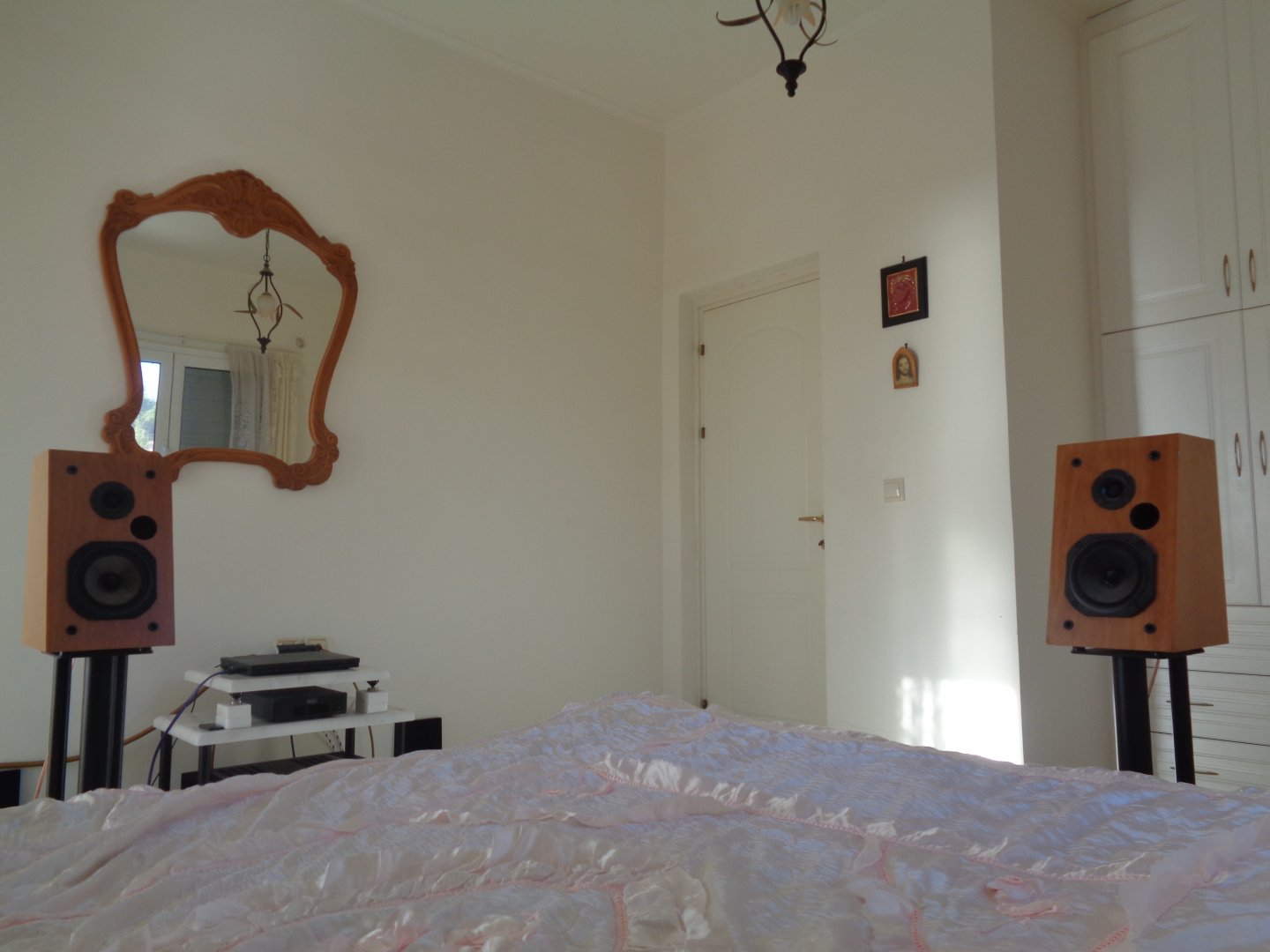

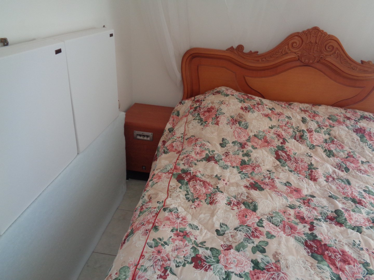

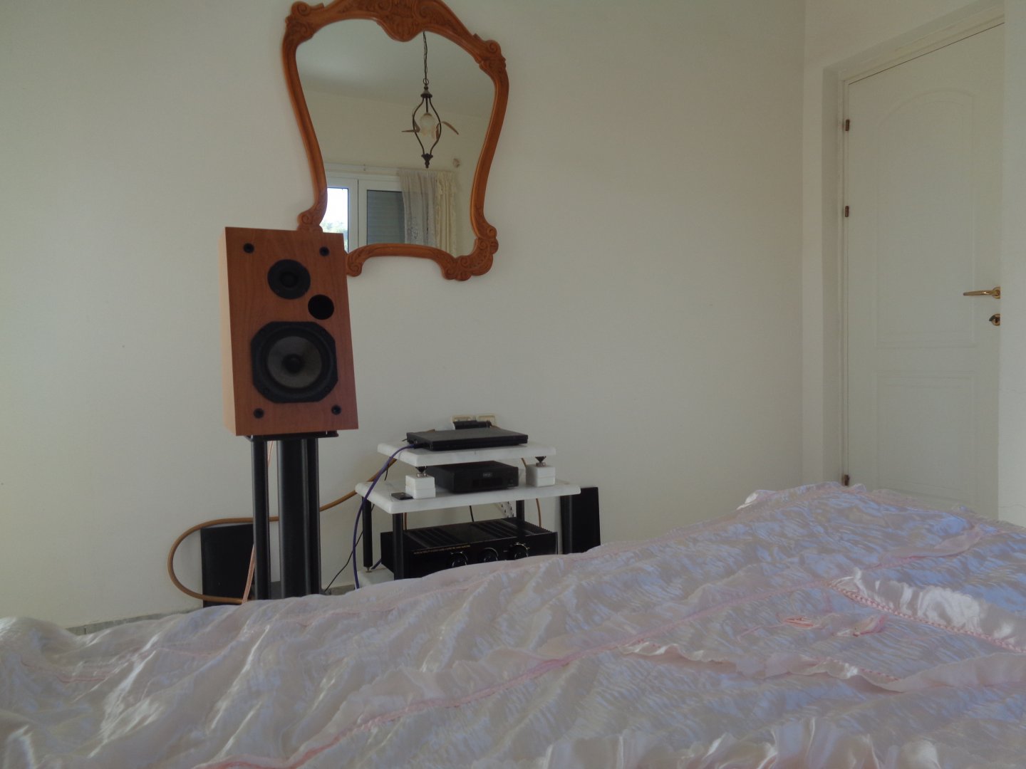

Το απόλυτο nearfield,ή αλλιώς ένα desktop αναγόμενο σε...bedtop:
Η θέα των main και του ικριώματος αντίστοιχα από τη θέση ακρόασης:
Η ιδέα της διαρρύθμισης είχε προκύψει από την ανάγκη να βρεθεί τοποθεσία για το sub που θα ήταν βέλτιστη τόσο ως προς την παροχή ενέργειας στο χώρο όσο και ως προς τη χρονική ευθυγράμμιση με τα main χωρίς DSP...Η θέση της κεφαλής αντιστοιχεί στο λευκό μαξιλαράκι πάνω στο κρεβάτι.
Ακριβής ορισμός για τη θέση κεφαλής έγινε με τη βοήθεια μικροφώνου.Έπρεπε αφενός μεν να μην είναι κολλητή με τα τοιχώματα ώστε να μη βρισκόταν πάνω σε κοιλίες (σημεία μέγιστου SPL) από στάσιμα κύματα και παράλληλα όχι αρκετά απομακρυσμένη ώστε να κειτόταν σε κόμβους (σημεία ελάχιστου SPL) ή να χαλούσε η χρονική ευθυγράμμιση του sub.

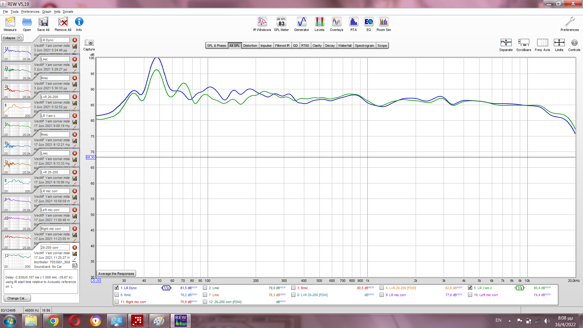

Το πρώτο βήμα είχε πραγματοποιηθεί με ελεύθερο το bass reflex στα main ώστε να παρείχαν εκείνα ενέργεια από 60 Hz και άνω....To sub ούτως ή άλλως είχε σφραγισμένη καμπίνα και το βαθυπερατό του με κεντρική συχνότητα στα 50 Hz και κλίση 24dB ανά οκτάβα,αφού στόχος ήταν να μη διεγερθεί πλουσιοπάροχα από αυτό ο υφιστάμενος ιδιορρυθμός λίγο άνω από τα 50 Hz...Με τα επιμέρους κανάλια εκπέμποντα μαζί και λήψη μετακινούμενου μικροφώνου,μπλε καμπύλη τα main μόνα τους,πράσινη μαζί με το Dynaudio χωρίς διορθώσεις και καφετιά ύστερα από πρόχειρη διόρθωση:

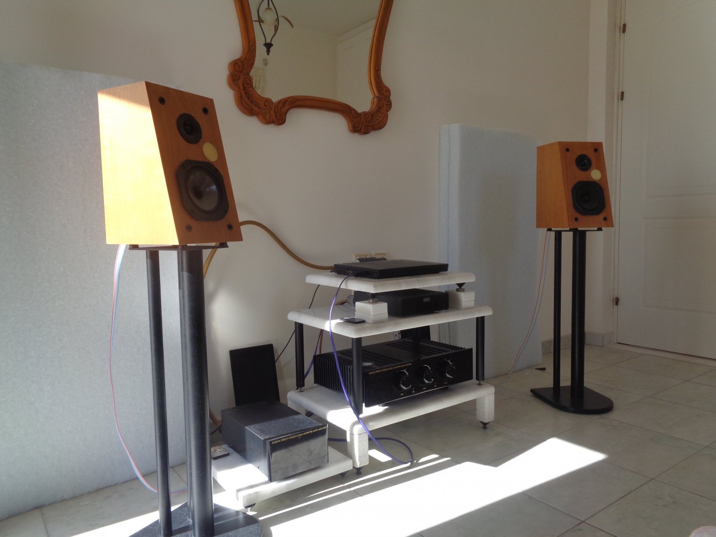

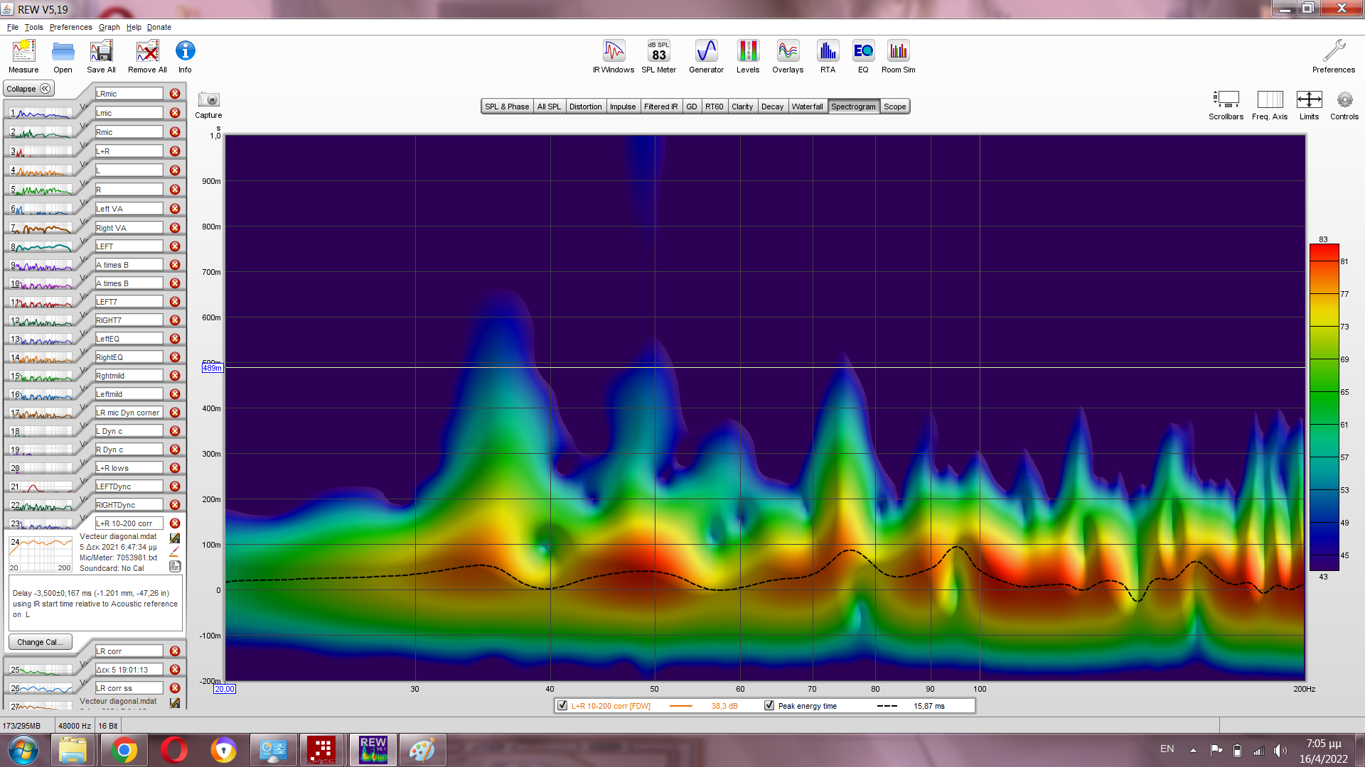

Διαπιστώνουμε ότι η εκτεταμένη απορροφητική επιφάνεια από το στρώμα ακριβώς μπροστά από τα Vecteur εξομαλύνει την υποχώρηση στο άνω μισό της τρίτης οκτάβας που κανόνικά προέκυπτε από το δάπεδο...

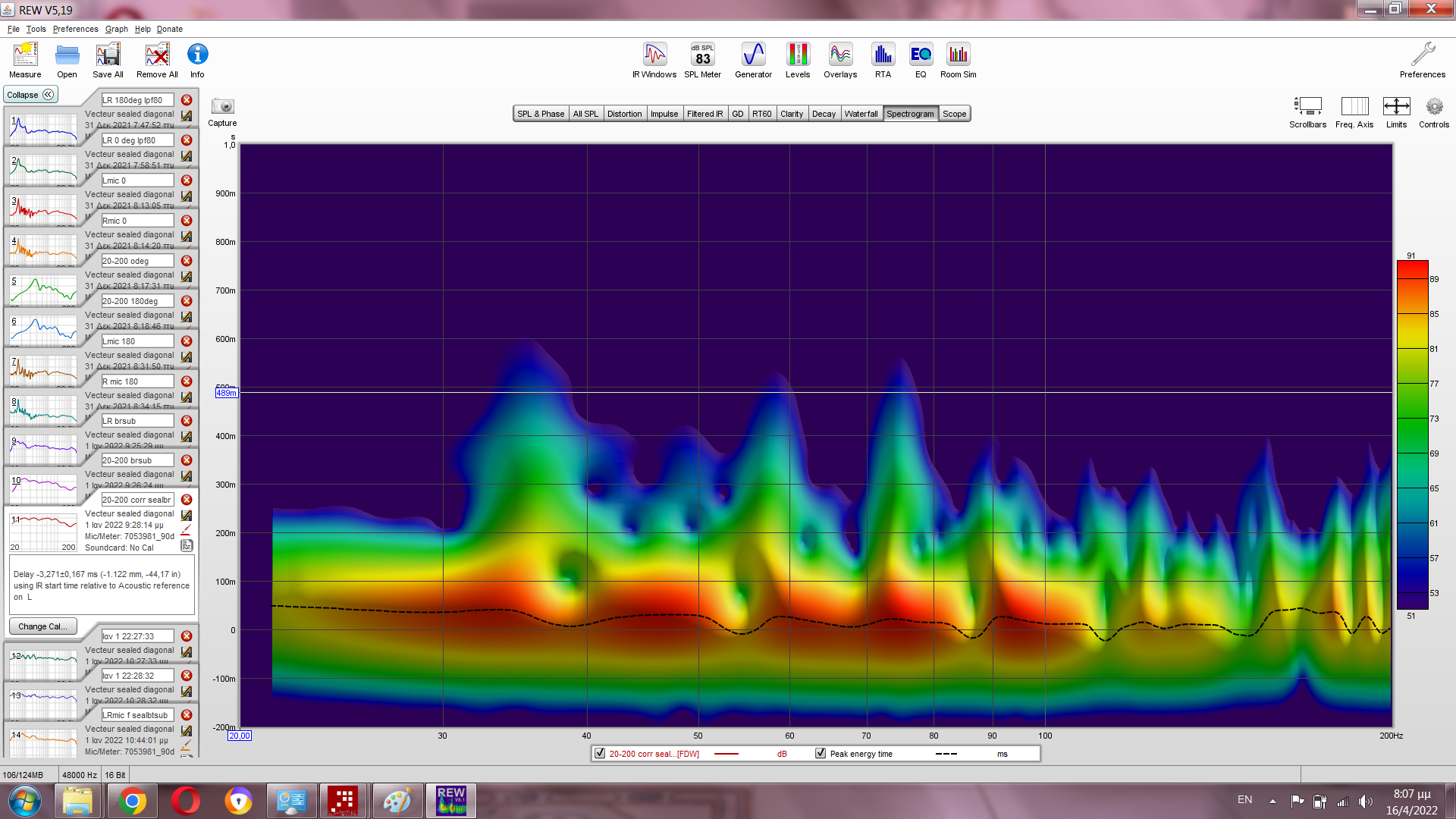

Το διορθωμένο spectrogram όμως δείχνει σταθερά - όπως και το αδιόρθωτο - έντονες ανωμαλίες συνυπάρχουσες στη μαύρη καμπύλη του group delay στη ζώνη 70-100 Hz.Αυτές οφείλονταν στη λειτουργία του bass reflex από τα main:

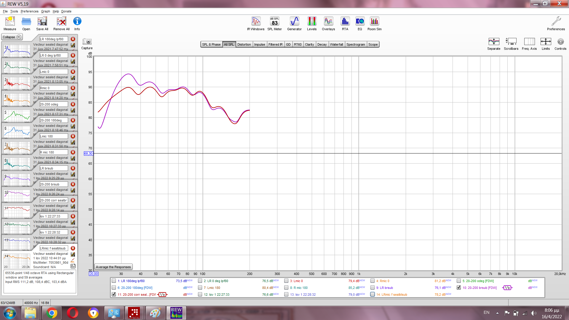

Επόμενη κίνηση η φραγή των bass reflex στα main και η αλλαγή του Dynaudio με Yamaha,επειδή το δεύτερο χάρη στη downfiring αρχιτεκτονική του κρίνεται ιδανικότερο για γωνιακή τοποθέτηση...Το βαθυπερατό στο Yamaha ορίστηκε σε ύψος 65-70 Hz περίπου (δεν παρέχονται αριθμητικές ενδείξεις στο δικό του ρυθμιστικό) έχοντας κλίση 12dB ανά οκτάβα.O δε διακόπτης πολικότητας σε θέση 180 deg :

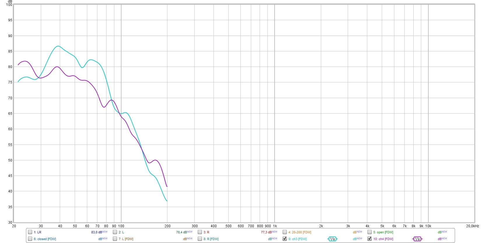

Σε αυτό το στάδιο κρατήθηκε ελεύθερο το bass reflex του Yamaha...Μπλε καμπύλη η αδιόρθωτη κατάσταση με το Dynaudio,πράσινη η νέα αδιόρθωτη με το Yamaha:
Με τη νέα αδιόρθωτη κατάσταση η θέση του sub γινόταν εν μέρει αντιληπτή.Η αίσθηση εντοπισμού εξαφανιζόταν τελείως στη διορθωμένη και ισοσταθμισμένη κατά Bruel & Kjaer απόκριση....
Ιδιαίτερο σημείο ενδιαφέροντος είναι η αντιπαραβολή - χωρίς την παραμικρή αλλαγή στο προφίλ διόρθωσης - ανάμεσα σε ελεύθερο bass reflex (μωβ καμπύλη) και περιορισμένο (όχι φραγμένο) με σπογγώδη επίστρωση που σχημάτιζε κύλινδρο με μικρότερη διάμετρο στην εσωτερική επιφάνεια του σωλήνα (κόκκινη) και προέκυψε από διαδοχικά πειράματα με διάφορα υλικά και τρόπους φραγής...
Διαπιστώνεται ότι στην πρώτη περίπτωση έχουμε μεν ανώτερα SPL στη ζώνη 28-60 Hz,αλλά στη δεύτερη περίπτωση η υποχώρηση στο κάτω όριο απόκρισης γίνεται με λιγότερο απότομη κλίση αποκτώντας ωφέλιμη απόκριση σε ολόκληρη σχεδόν την πρώτη οκτάβα ενώ και στην αμέσως ανώτερη ζώνη επικρατεί μεγαλύτερη εξομάλυνση...
Spectrogram και αντιπαραβολή των group delay από την κατάσταση με το περιορισμένο bass reflex:

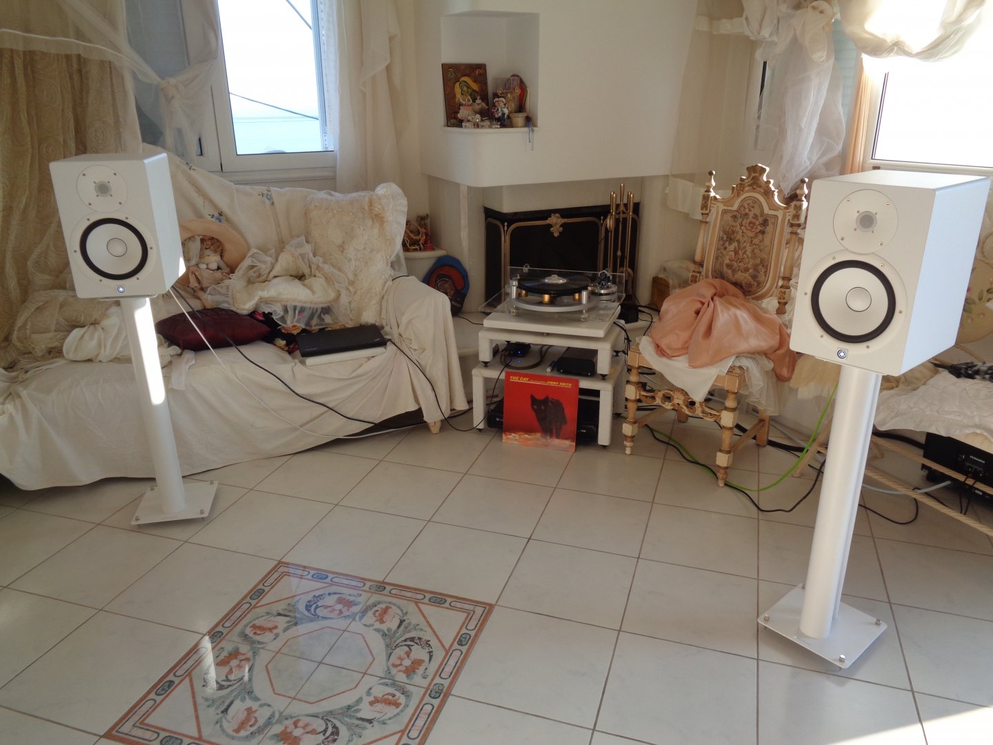

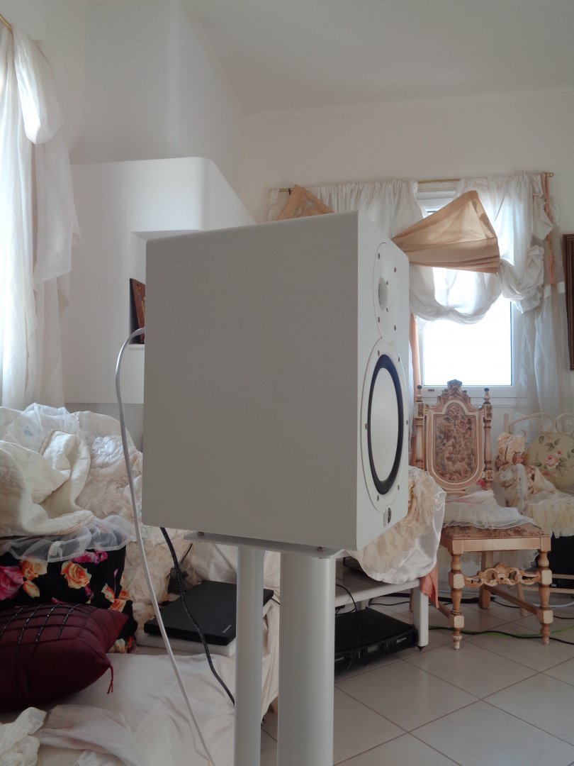

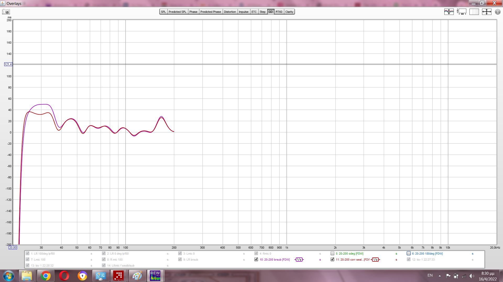

Περνάμε τώρα σε σχετικότερο με τις ακροάσεις επίπεδο, όπως τα εγκατεστημένα monitor ηχεία σε σαλόνι.
Η ιδιαιτερότητα στο τρέχον setup έγκειται στο ότι έχοντας ξεκινήσει υπό 5.1 σύσταση το μονό κανάλι χαμηλών που είχε αναληφθεί από δύο διαφορετικά sub - το Dynaudio 18S κάτω δεξιά κι ένα άλλο ευρισκόμενο πίσω από τον καναπέ οδηγούμενο από Crown XLS - διατηρήθηκε στην ίδια μορφή και κατά την απόσυρση των surround καναλιών.Στο matrix του miniDSP που έχει αναλάβει χρέη επεξεργαστή τα δύο κανάλια εξόδου κατειλημμένα από τα επιμέρους sub δέχονται το καθένα σήμα και από τα δύο κανάλια εισόδου.
Γνωρίζοντας επίσης από τα προηγούμενα την ανταπόκριση στις χαμηλές οκτάβες από το συγκεκριμένο χώρο το υψιπερατό φίλτρο στα monitor ορίστηκε από το menu στην τυπική συχνότητα 80 Hz και κλίση Butterworth 24 dB ανά οκτάβα που έχει λιγότερο ραγδαία αρχική πτώση απόκρισης σε σύγκριση με το Linkwitz-Riley ίδιας τάξης.Από την πλευρά των sub το βαθυπερατό ορίστηκε με κεντρική συχνότητα 60 Hz το δεξί (ch4) και 70 Hz το αριστερό (ch3) με κλίση 24 dB ανά οκτάβα.Χάρη σε αυτό το τέχνασμα αφέθηκε η ανταπόκριση από το χώρο να συμπληρώνει ενέργεια στη ζώνη 60-80 Hz.

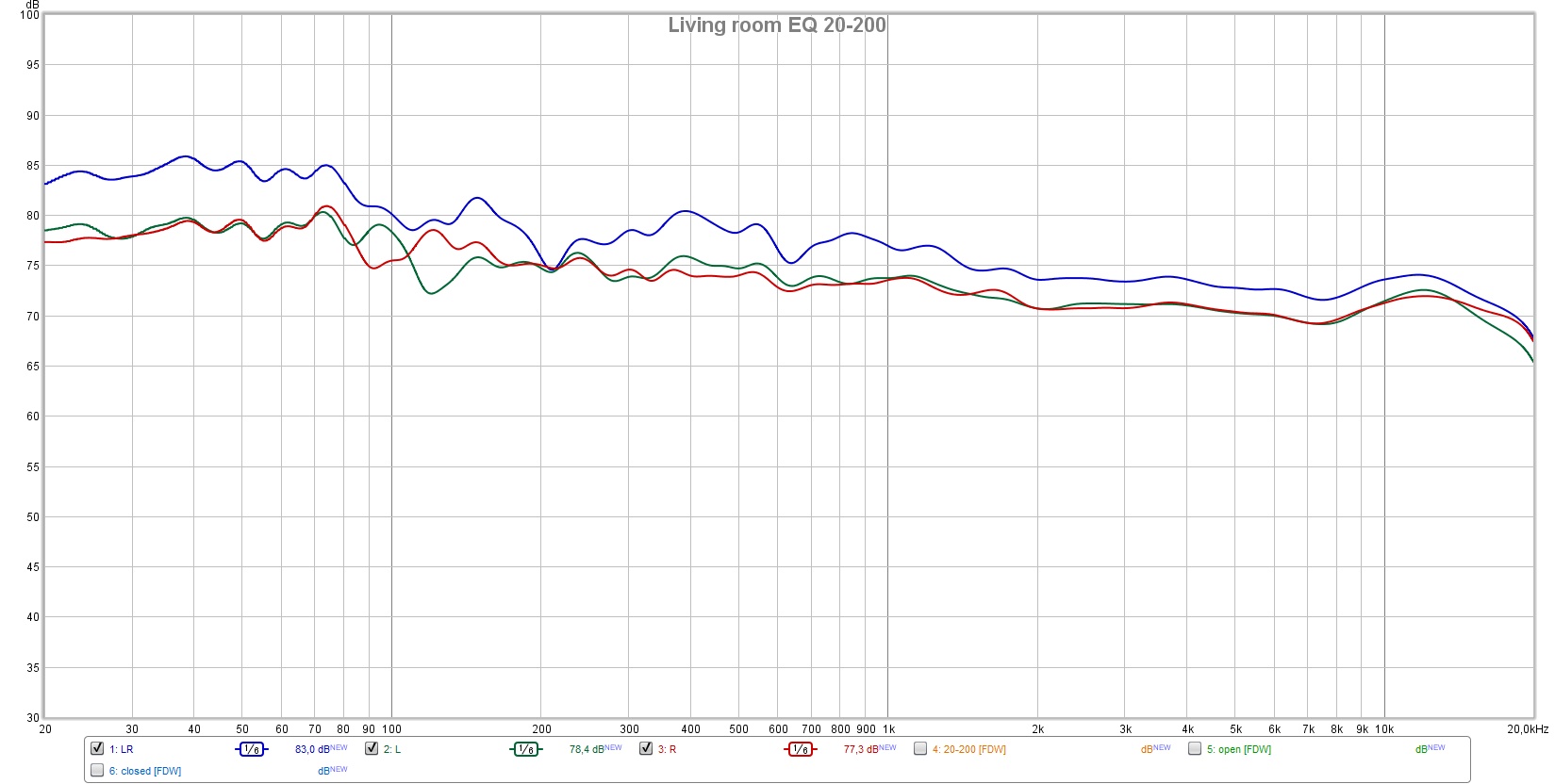

Εδώ οι αποκρίσεις στα κανάλια των sub πριν την εφαρμογή ισοστάθμισης :
Απουσία rePhase και με εισηγμένα απλά παραμετρικά φίλτρα αποκλειστικά στη ζώνη 20-200 Hz στην ενότητα PEQ από τα αντίστοιχα κανάλια εξόδου στο miniDSP menu προέκυψαν οι παρακάτω αποκρίσεις - για τα επιμέρους κανάλια και μαζί υπό τα συνήθη χρώματα - πρόχειρα ληφθείσες με περιστρεφόμενο μικρόφωνο γύρω από την κεντρική θέση ακρόασης :
Σε μεταγενέστερο χρόνο έγιναν και λήψεις με περιστρεφόμενο μικρόφωνο στα επιμέρους κανάλια όλα μαζί σε θέσεις απομακρυσμένες εκ του MLP αλλά και σε διαφορετικό ύψος που θ'αντιστοιχούσε σε όρθιο ακροατή με τα αποτελέσματα να είναι αποκαλυπτικά...
