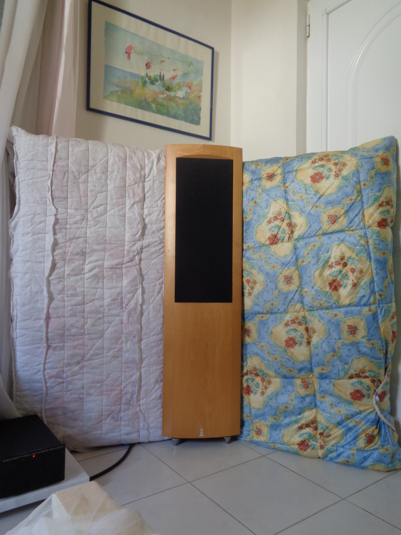

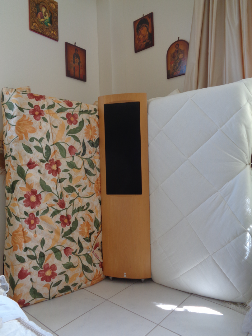

Ο εντοιχισμός των ηχείων ήταν ανέφικτος.Ακόμα περισσότερο έπρεπε ν'αφεθεί χωρίς εμπόδια η εκπομπή ενέργειας από την κόρνα των χαμηλών,αφού ακολουθεί διάταξη Voigt-pipe.Όρος για βέλτιστη εφαρμογή είναι η αξιοποίηση των τοιχωμάτων με κατάλληλη εφαπτομενική τοποθέτηση της καμπίνας ώστε να γίνονταν αυτά νοητές επεκτάσεις στον αυλό της κόρνας κατά την έξοδο της ενέργειας από τα ανοίγματα στο κατώτερο τμήμα του ηχείου ...Καταστρώθηκε όμως σχέδιο να δημιουργηθεί ανάλογο εντοίχισης χωρίς να μπλοκάρεται η μετάδοση ενέργειας στις δύο πρώτες οκτάβες...
Η ιδέα προέβλεπε οπωσδήποτε εύκολη προσθαφαίρεση των αυτοσχέδιων πάνελ σε λιγότερο από πέντε λεπτά...Τα aritherm burrito μπήκαν ως...αναπληρωματικοί στον αγώνα:
Στο πλαίσιο της δοκιμής αποφασίστηκε ως πρόσθετη μεταβλητή να γίνει λήψη πρώτα με τα παράθυρα μισάνοιχτα και κατόπιν εντελώς κλεισμένα όπως προβλέπεται....Σε αυτό το σημείο αξίζει ν'αφήσουμε λίγο suspense μέχρι τη δημοσίευση των αποτελεσμάτων...:biggrin:

Τα φύλλα στα παράθυρα στο πλαίσιο της δοκιμής δεν άνοιξαν,παρά μόνο αφέθηκε το ένα από κάθε πλευρά ελάχιστα ανοιγμένο...Δεν ανοίχθηκαν πόρτες πάνω σε γωνίες όπως κάποια ψυχή είχε προτείνει,οπότε δεν αναμενόταν ν'ανατραπεί η διάδοση της ενέργειας από τις χαμηλές στο χώρο.

Αυτό που έχω διαπιστώσει ο ίδιος είναι ότι το άνοιγμα παραθύρου ευρισκόμενου στη μέση ενός τοίχου δεν αλλάζει την κατανομή ενέργειας ανά οκτάβα στο spectrogram για τον εξεταζόμενο χώρο,αλλά τείνει να μειώνει λόγω διαρροής σε ενέργεια τη χρωματική ένταση στις εμφανιζόμενες περιοχές.
Εδώ για να γινόταν λίγο πιο ενδιαφέρον, η δοκιμαστική λήψη έθεσε δύο μισανοίγματα ταυτόχρονα,ένα για κάθε ζεύγος αντικρυστών τοιχωμάτων.

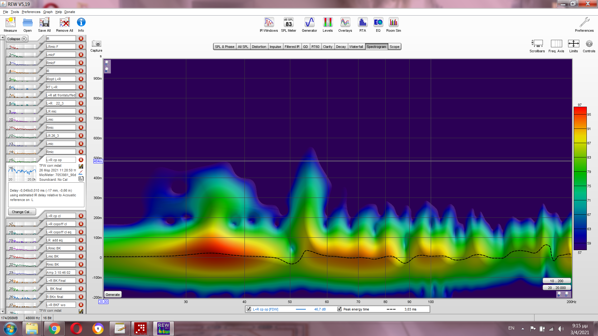

Σειρά έχουν τα αποτελέσματα στο πείραμα...Τα επιμέρους κανάλια εκπέμπουν μαζί σε καθεμία λήψη...
Ανοιχτές χαραμάδες στα παράθυρα και αυτοσχέδια πάνελ τοποθετημένα:
Παράθυρα ερμητικά κλειστά με πάνελ τοποθετημένα :
Μην ξεχνάμε όμως ότι οι παράμετροι στη διόρθωση είχαν οριστεί εξαρχής απουσία πάνελ...Ας δούμε τι προκύπτει άμα αφαιρεθούν τα πάνελ κρατώντας τα ανοίγματα κλειστά:
Εδώ παρατηρούμε ότι οι πρόσθετες βελτιώσεις από την παρουσία των πάνελ αφορούσαν στην τρίτη οκτάβα και όχι παρακάτω...
Επειδή δε έχω πλήρη εμπιστοσύνη στην τεχνική της διόρθωσης,γίνεται με τα πάνελ απόντα και μικρές επεμβάσεις πάνω στην απόκριση να βελτιώσουμε περαιτέρω την κατάσταση στις δύο πρώτες οκτάβες σταθερά με τα ανοίγματα κλειστά:
Όλες οι ανωτέρω λήψεις έχουν γίνει με καμπύλη-στόχο Harman...Με την εμφάνιση των MeG του symos γεννήθηκε εμμέσως τις τελευταίες μέρες μια νέα πρόκληση,για εκτέλεση διόρθωσης απουσία sub που να έκανε τις κόρνες εφάμιλλες των MeG...Για να πλησιάσουμε όμως στόχους άπιαστους,πρέπει πρώτα να τεθούν συγκεκριμένοι όροι...

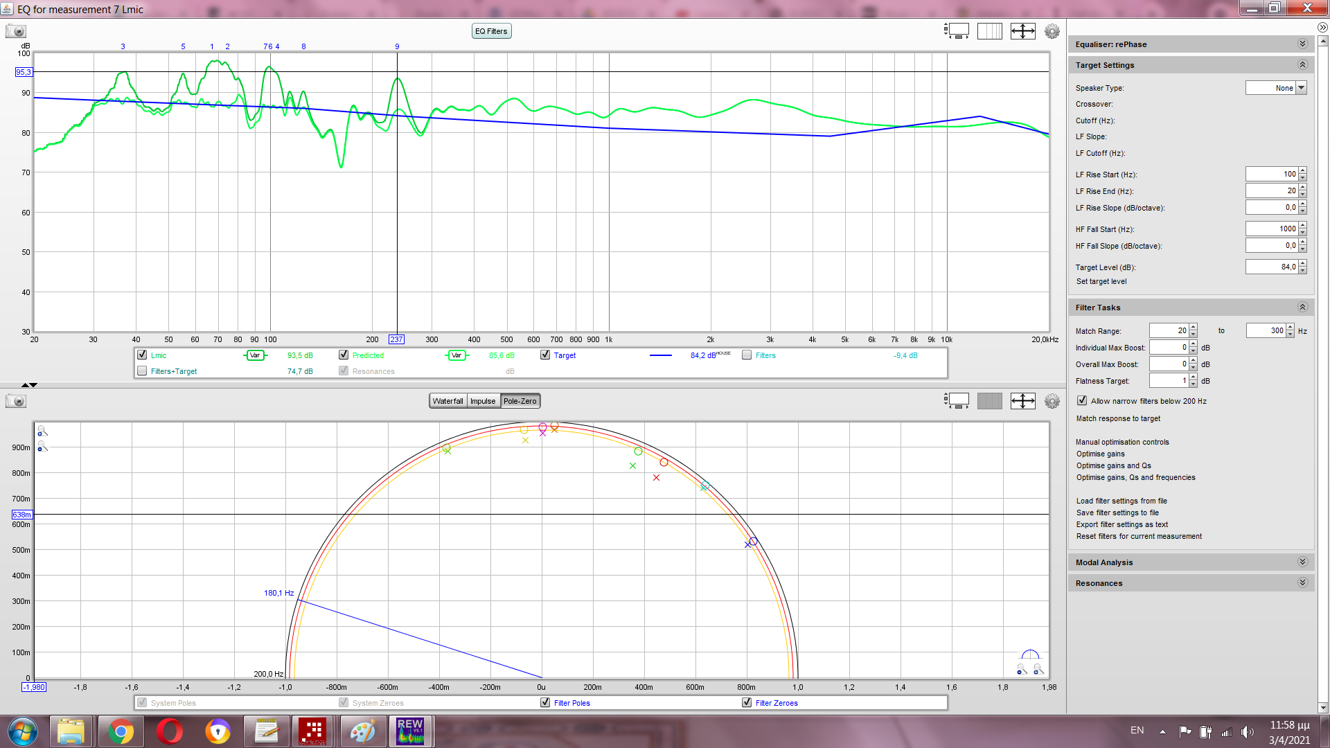

Στη δε ισοστάθμιση πάνω στη steady state απόκριση συχνότητας,θα εφαρμοστεί πρότυπο καμπύλης Bruel & Kjaer με μόνη διαφοροποίηση τη γνωστή τόνωση γύρω από τα 11500 Hz...
Εννοείται επίσης ότι το εγχείρημα πραγματοποιείται υπό πλήρη αισθητική αποκατάσταση του setup με τα μπροστινά πάνελ να έχουν αποχωρήσει,ενώ οι γωνίες δεν θα έχουν εγκατεστημένες μπασοπαγίδες.Είπαμε,σα να ήταν MeG...
18.047
60.018

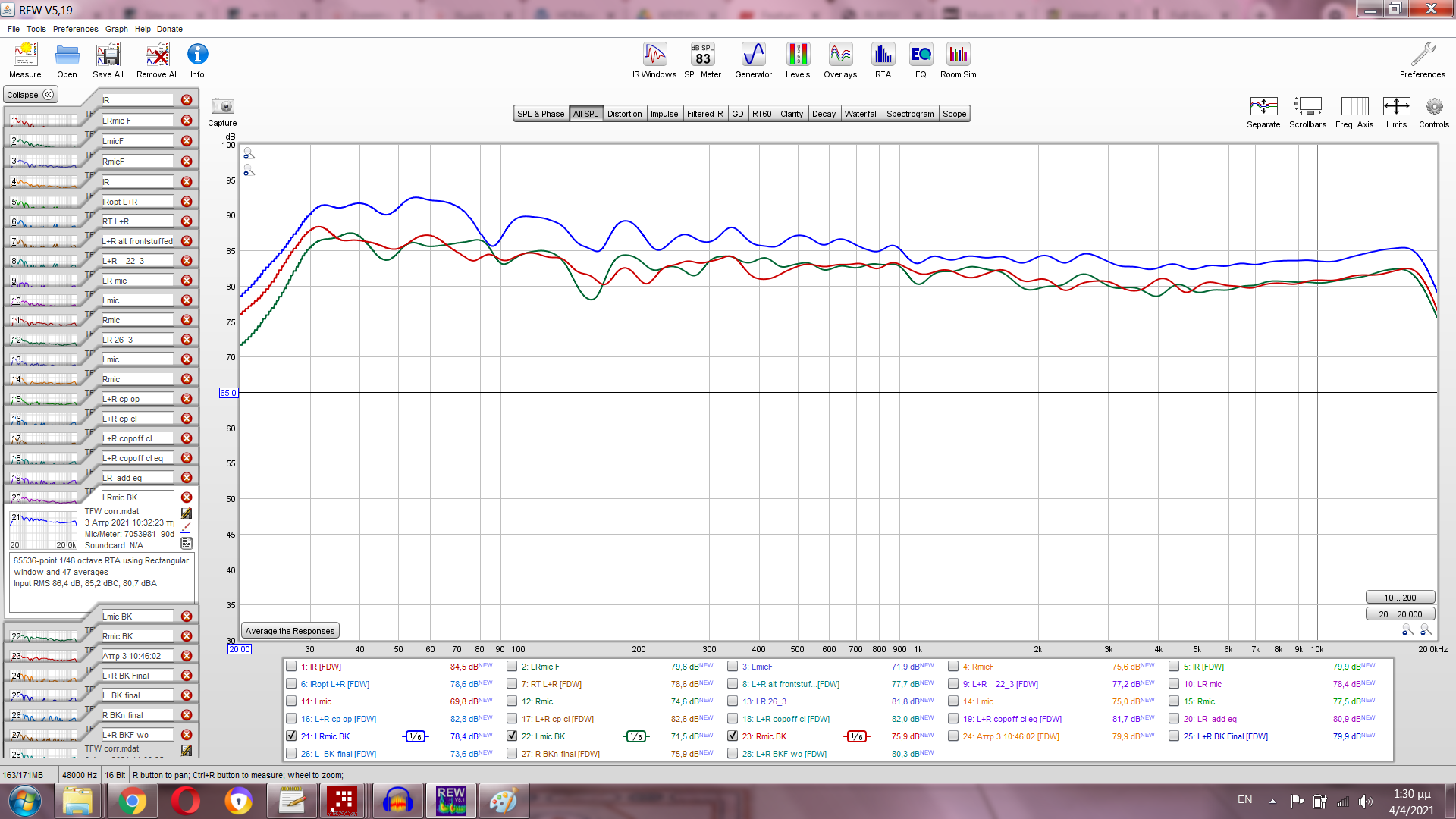

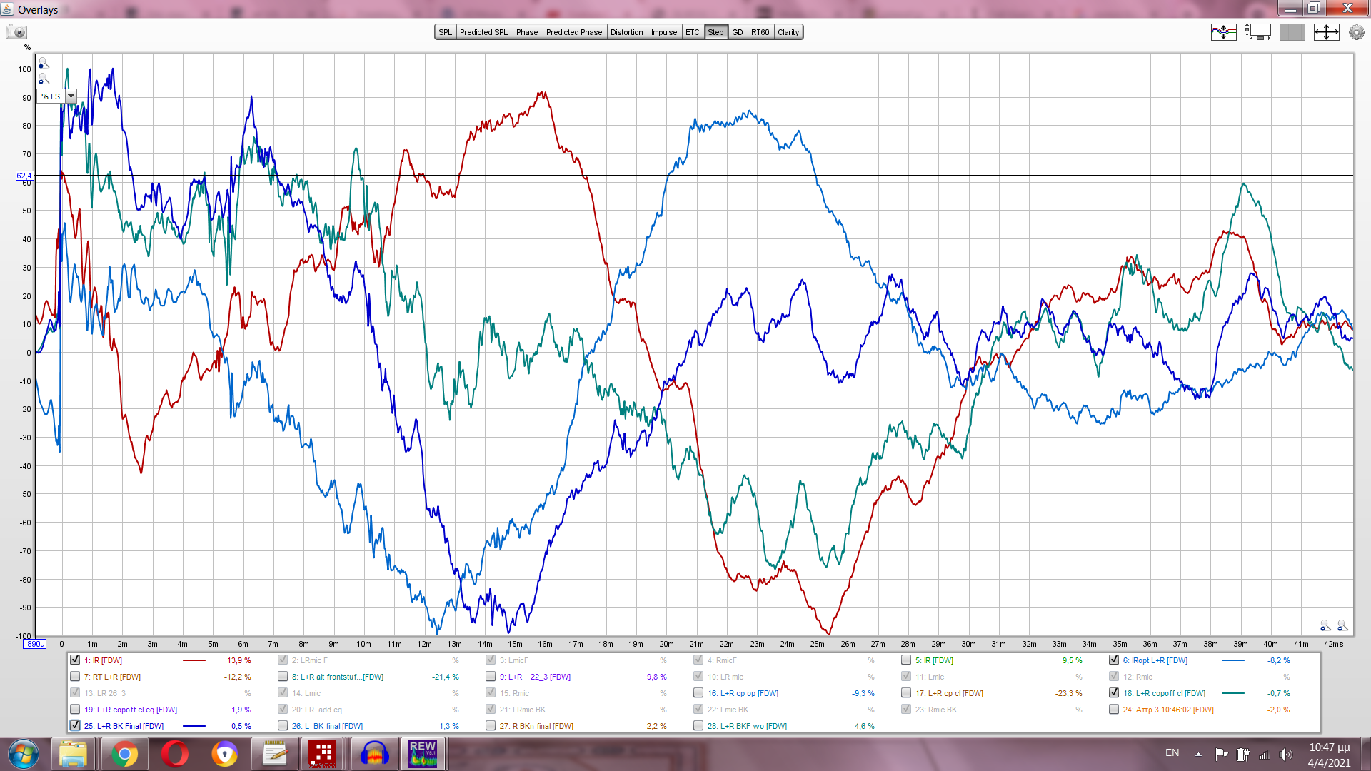

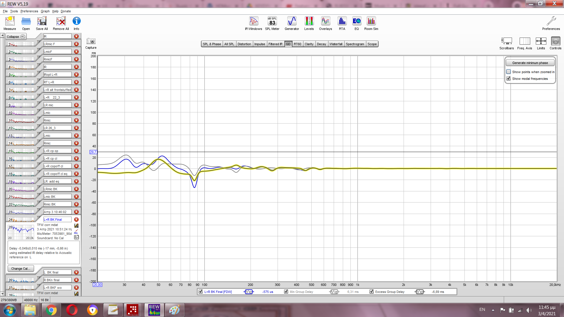

Στοχεύοντας στην απόλυτη διόρθωση,η τιμή FDW για το Vector Averaged που φορτώθηκε σε περιβάλλον rePhase επανήλθε σε υψηλή τιμή ανάλυσης,αφού τώρα θα βασιζόταν η φασική εξομάλυνση σε φίλτρα με χαμηλό Q,οπότε θα υπήρχε δυνατότητα εκτεταμένης διόρθωσης με μικρότερα gain σε σχέση με τη χαμηλότερη ανάλυση...

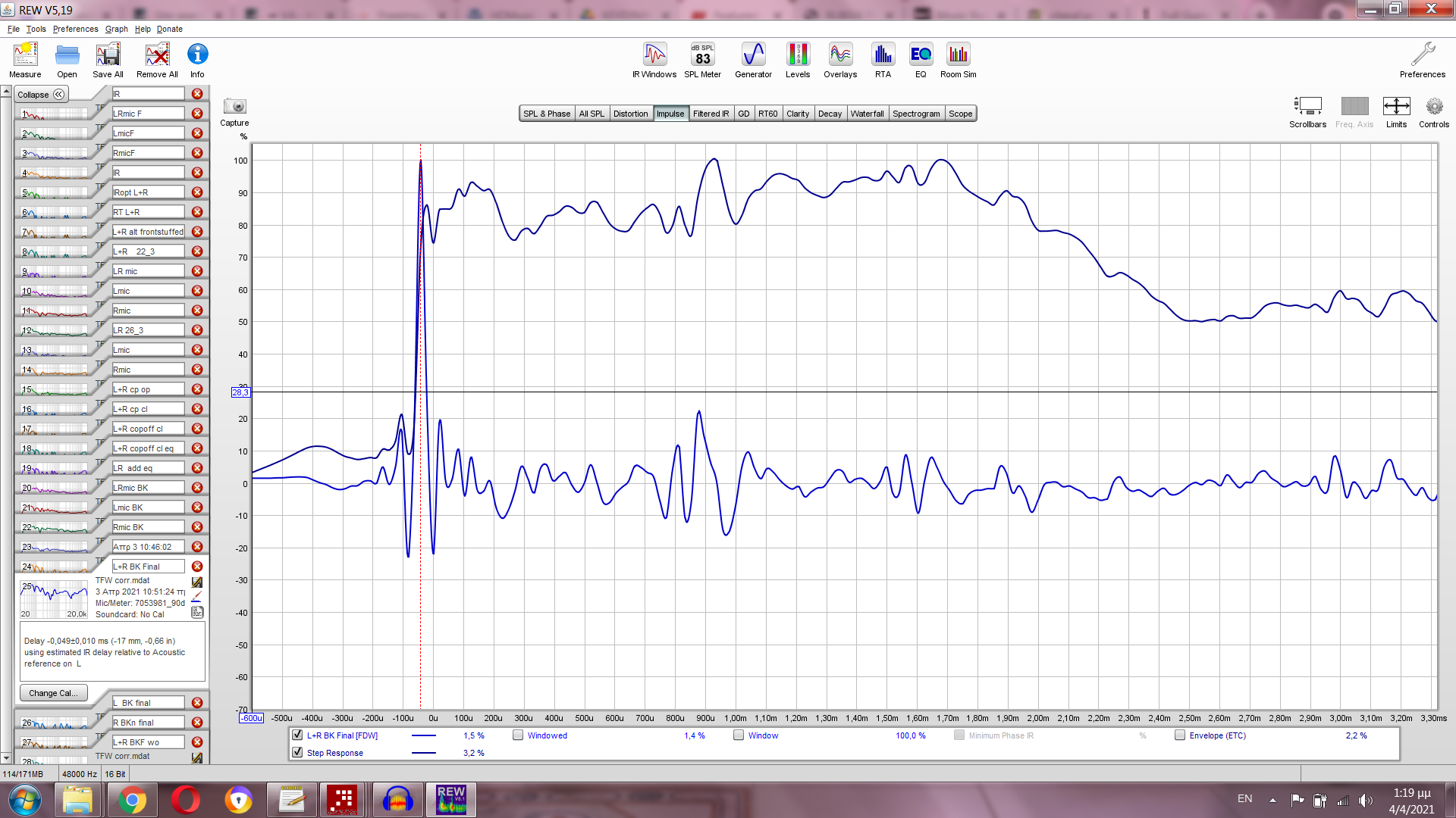

Ας δούμε μερικά ενδεικτικά αποτελέσματα από τη μέτρηση στη διορθωμένη κατάσταση με τα επιμέρους κανάλια εκπέμποντα μαζί...
Βηματική απόκριση:
Η ύψιστη ομαλότητα στο ξεκίνημα μπαίνει σε δεύτερη μοίρα για χάρη της απόσβεσης.Απουσία sub έχει επιτευχθεί ταχύτητα ασύλληπτη,με το ερέθισμα ν'αποσβένεται στο 20% του αρχικού πλάτους του ήδη από τα 30 msec...
ETC σε μεγέθυνση δείχνει μεγάλη υποχώρηση στον πρόωρο κωδωνισμό μέχρι και 100 μsec πριν τον κρουστικό παλμό,με τη συντομότατη κορυφή σε στάθμη -15 dB να προκύπτει περίπου 80 εκατομμυριοστά δευτερολέπτου πριν από αυτόν.Στην πράξη διόλου αισθητός στα σεσημασμένα για την εκδήλωσή του κομμάτια...
Τα εξογκώματα στην παράσταση group delay (μπλε ) αντιστοιχούν σε συνιστώσες ιδιοσυντονισμών,αλλά είναι αρκετά καταπιεσμένα.
Η γκρίζα καμπύλη αντιπροσωπεύει την ελάχιστη φάση,ενώ η τονισμένη μαύρη δείχνει ζώνες όπου ισχύει υπερβάλλουσα τιμή ως προς την ελάχιστη φάση και πόσο περιορισμένη είναι αυτή...
Με την B&K ως στόχο και χειροκίνητες αρχικές επεμβάσεις μαζεύονται ωραία τα peaks από ιδιοσυντονισμούς...
Υπ'όψιν ότι η παρουσιαζόμενη ανάλυση στις πρώτες οκτάβες για την αδιόρθωτη απόκριση είναι τάξης 1/48 οκτάβας...
Αριστερό :
Δεξί:

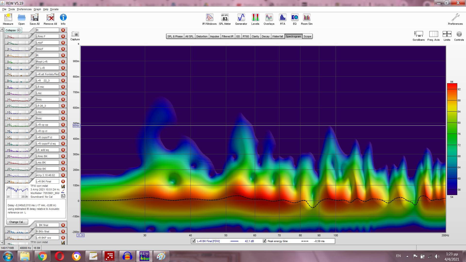

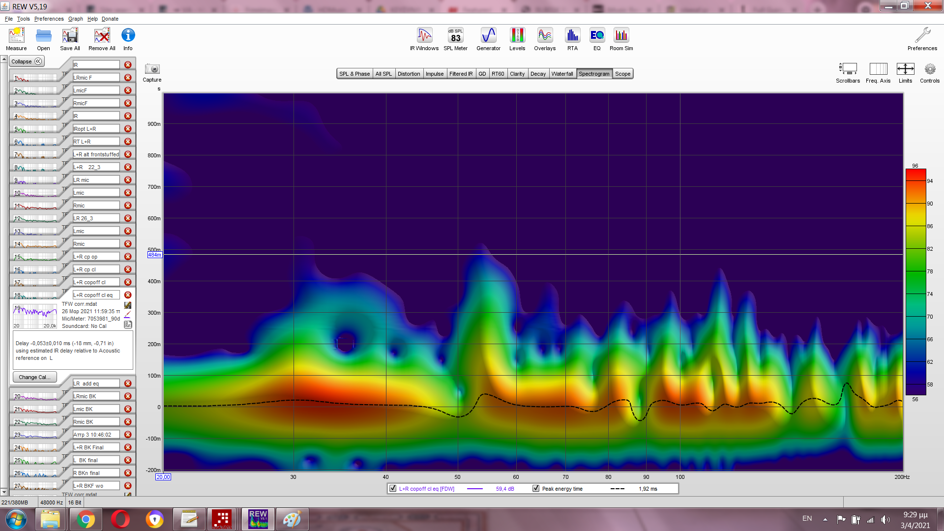

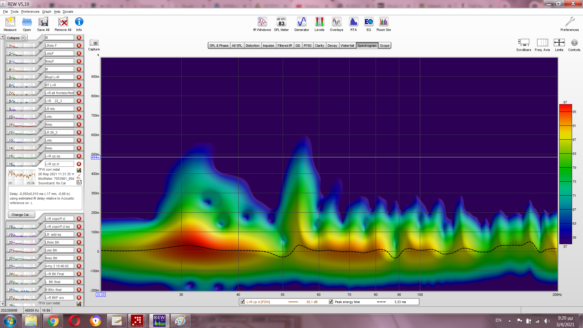

Το spectrogram με τα επιμέρους κανάλια εκπέμποντα μαζί και χωρίς το παραμικρό βοήθημα (ανοίγματα,πάνελ,μπασοπαγίδες και προπαντός...sub)
Παρατηρούμε πόσο περισσότερο έχει εξομαλυνθεί η μαύρη καμπύλη με παράλληλη καταπίεση της παρασιτικής ενέργειας από ιδιοσυντονισμούς χάρη και μόνο στη μελετημένη τοποθέτηση σε συνδυασμό με την προχωρημένη μέθοδο διόρθωσης.Έχει γίνει εφάμιλλο του να υπήρχαν στο δωμάτιο sub αυτόνομα και με ευνοϊκή εγκατάσταση...

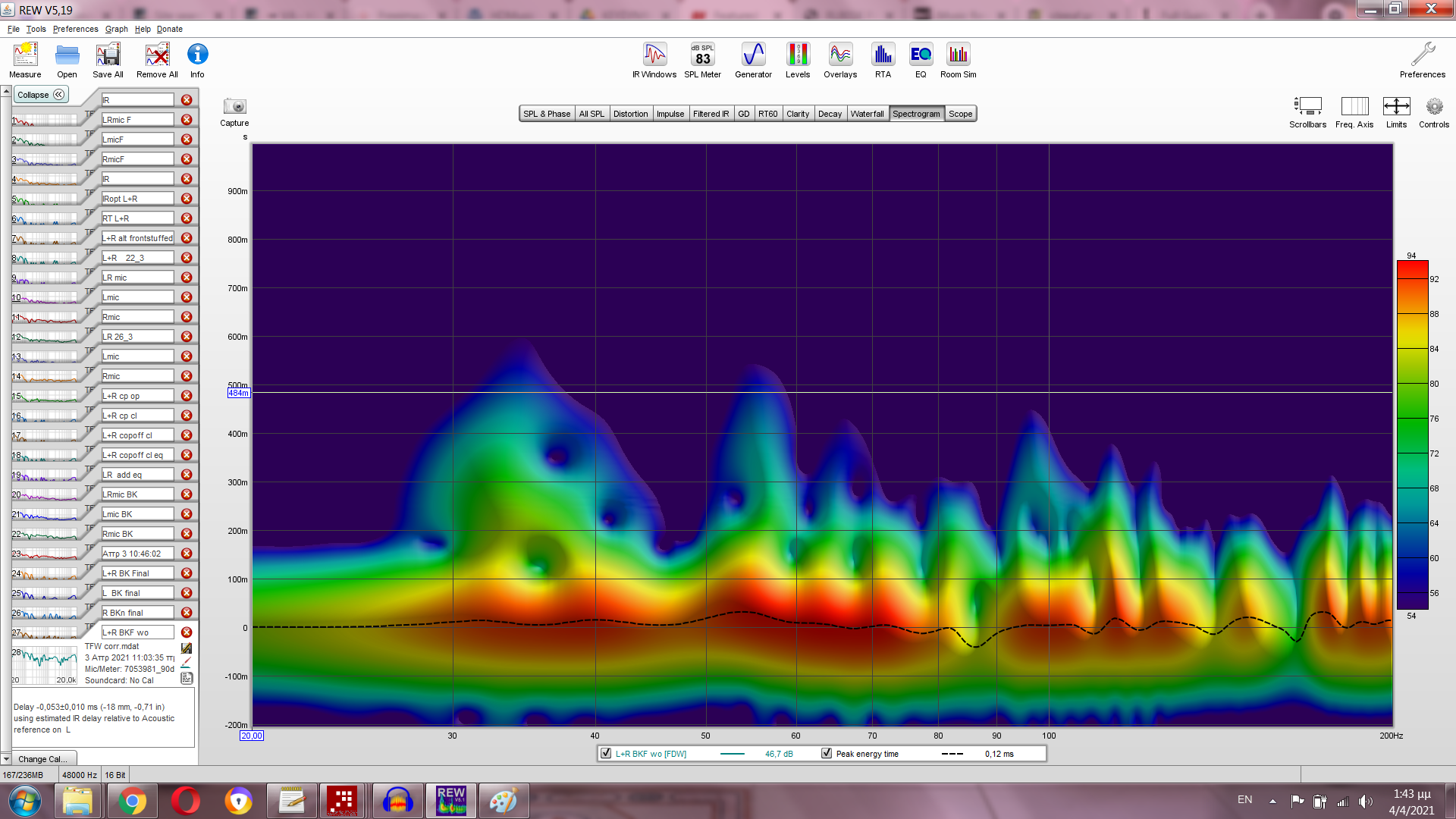

Το αποκορύφωμα έρχεται με τις διορθωμένες αποκρίσεις steady state υπό τα συνήθη χρώματα :
Όπως μπορεί να διαπιστωθεί,από εδώ και πέρα ο Ear εκτός από τα μεγάλα PMC δεν νομιμοποιείται να πιάνει στο...πληκτρολόγιό του ούτε τα παρόντα ηχεία όπως παίζουν διευθετημένα χωρίς sub,αφού έχουν απόκριση από τα 25 Hz ΄μετρημένη στη θέση ακρόασης αλλά και ευνοϊκή ανταπόκριση από τη συγκεκριμένη ενιαία οντότητα... :biggrin:
Η δε εκδοχή του spectro με μισανοιγμένα τα παράθυρα όπως στο πείραμα που είχε προηγηθεί,προκύπτει λιγότερο ευνοϊκή συγκρινόμενη με τον ερμητικά κλεισμένο χώρο:

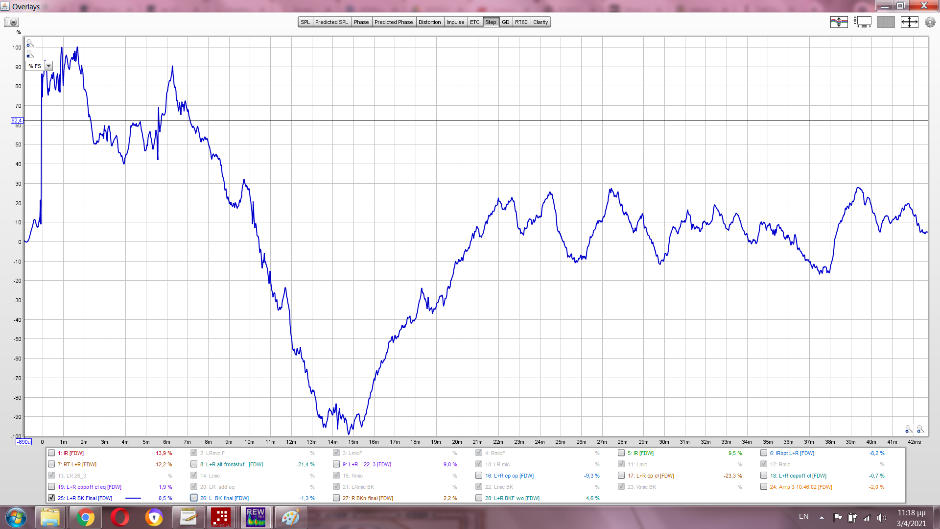

Οι εκδοχές της διόρθωσης στα Ta'us χωρίς sub μέσα από τέσσαρες βηματικές αποκρίσεις με τα κανάλια εκπέμποντα μαζί:
Η πρώτη προσπάθεια εκφράζεται στην κόκκινη καμπύλη:Ομαλό και ταχύ ξεκίνημα,αλλά μας τα χαλάει μετά τα πρώτα msec με την ξεχωριστή κορυφή από τον κλάδο χαμηλών που οδηγεί αναπόφευκτα την κάθοδο πριν από τη σταθεροποίηση αργότερα πάνω στον άξονα του χρόνου.
Δεύτερη προσπάθεια με την πράσινη καμπύλη : Ομαλότατη μετάβαση αλλά υπέρμετρα παρατεταμένη στον άξονα του χρόνου,γεγονός που υποβαθμίζει την ταχύτητα απόσβεσης.
Τρίτη προσπάθεια,η ανοιχτή μπλε καμπύλη : Ομαλότητα κι ενοποίηση των επιμέρους κλάδων,αλλά δεν αποσβένει ταχύτατα την ενέργεια κατά το γύρισμα μετά τα 15 msec...Είναι δε χαρακτηριστικό ότι η δεύτερη κορύφωση έρχεται σε πλάτος...ανώτερο του αρχικού.
Τελική προσπάθεια η σκούρα μπλε καμπύλη : Ανώτερο ωφέλιμο πλάτος στο βηματικό παλμό,ενοποίηση κι εδώ με την ομαλότητα κατά την αρχική κάθοδο να είναι ελάχιστα κατώτερη από την προηγούμενη,ενώ υπερτερεί κραυγαλέα στην ταχύτητα απόσβεσης που έρχεται συντομότερα απ'όλες τις προηγούμενες...

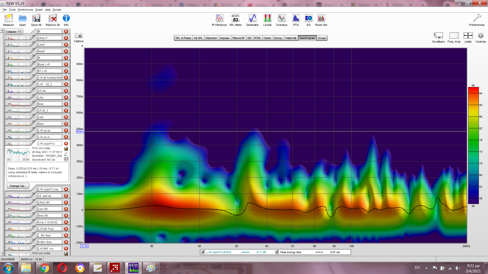

Όταν έφτασε σε ικανοποιητική - όπως φαινόταν στην ομοιογενή πυκνότητα ενέργειας από το spectrogram - εξισορρόπηση στις προηγούμενες αποστάσεις,ήλθε στο νου μια τελειωτική ιδέα εμπνευσμένη από τις εγκαταστάσεις subwoofer σε συναυλιακούς χώρους.Σε αυτές τις εγκαταστάσεις λογαριάζεται όχι μόνο η γεωμετρία των επιμέρους μονάδων πάνω σε δεδομένο array,αλλά και οι αποστάσεις ανάμεσα σε στήλες array αριστερά και δεξιά της σκηνής...Ο λόγος γι αυτό είναι ότι οι συχνότητες στις δύο πρώτες οκτάβες έχουν αρκετά μεγάλα μήκη κύματος,με αποτέλεσμα όσο κατέρχονται οι πρώτες να γίνεται υπολογίσιμος ο βαθμός σύζευξης στα ηχητικά κύματα που θα εκπέμπονταν από ξεχωριστά arrays ευρισκόμενα κάποια μέτρα μακριά το ένα από το άλλο...
Στον παρόντα χώρο δεν είχαμε στήλες sub,αλλά δύο πηγές χαμηλών στις δύο πρώτες οκτάβες,ήδη συζευγμένες με δορυφόρο/main για την εκπομπή πάνω στην τρίτη οκτάβα κι επιπλέον υπό διαγώνιο προσανατολισμό που έφερνε τις επιμέρους δίεδρες γωνίες σε συνάφεια με μια κοινή τρίεδρη σχηματιζόμενη κατά τη συμβολή των τοιχωμάτων στον τόπο του τζακιού...Αυτές οι δύο πηγές χαμηλών (Dynaudio 18S) εκπέμποντας μαζί και χάρη στην απόσταση που θα είχαν η μία από την άλλη πάνω στο οριζόντιο επίπεδο,σχημάτιζαν αυτομάτως - όπως ορίζουν τα δεδομένα από τη Φυσική - ένα επιπλέον array μεταξύ των...
Με δεδομένο ότι εκπέμπουν υπό ίδια πολικότητα σήματος και απολύτως ευθυγραμμισμένες μεταξύ των στο πεδίο του χρόνου,σε αυτό το δευτερογενές array η ζώνη περαιτέρω ενισχυμένης κατά 6 dB στάθμης από αθροιστική υπέρθεση των επιμέρους κυμάτων θα εκτείνεται αποκλειστικά στο κατακόρυφο επίπεδο,σαν την κόκκινη ΄΄φέτα΄΄ απεικονιζόμενη στην παρακάτω παράσταση:
Όπως γίνεται εμφανές,εφόσον θα ίσχυε συμμετρία για τους τόπους των επιμέρους sub ως προς την κεντρική θέση ακρόασης η αυξημένη ενέργεια αναμένεται να λαμβάνεται σε κατακόρυφη ζώνη πάνω στο MLP...Θέλουμε δε απόλυτη συμμετρία στις σχετικές αποστάσεις για έναν ακόμα λόγο,επειδή ο συμμετρικός χρονισμός μεταξύ των μονάδων θα εξασφαλιζόταν ακριβώς με ταυτόσημες χρονικές ρυθμίσεις ανάμεσα στους ενσωματωμένους σε αυτές επεξεργαστές.
Η συχνότητα αναφοράς για το δευτερογενές array καθορίζεται από την απόσταση ανάμεσα στα ακουστικά κέντρα των επιμέρους μονάδων και συγκεκριμένα λαμβάνει τιμή στην οποία το μήκος κύματος θα ισούται προς το τετραπλάσιο της απόστασης...Το φαινόμενο ΄΄1/4 κύματος΄΄ από την ανάποδη θετική του πλευρά...Κατ'αυτόν τον τρόπο η τελειωτική διαρρύθμιση έγινε με γνώμονα πλέον την απόσταση μεταξύ των sub σε ευθεία γραμμή,ώστε να ορίζεται συχνότητα αναφοράς ίση προς 24 Hz.Από τους όρους στην υπέρθεση,θα ίσχυε το ολοκληρωτικό αθροιστικό αποτέλεσμα σε διπλάσια συχνότητα 48 Hz αλλά και στη μισή τιμή,στα 12 Hz.
Η κατώτερη τιμή λαμβάνει ιδιαίτερη σημασία,αφού εκεί θα ισχύει σημαντική υποχώρηση στην εγγενή απόκριση των sub.Επειδή όμως η αρχιτεκτονική τους είναι σφραγισμένης καμπίνας,η κλίση στην υποχώρηση είναι ηπιότερη σε σχέση μ'εκείνη των bass reflex,οπότε η μικρή τόνωση αναμενόταν να έχει κάποιο αντίκρυσμα.
