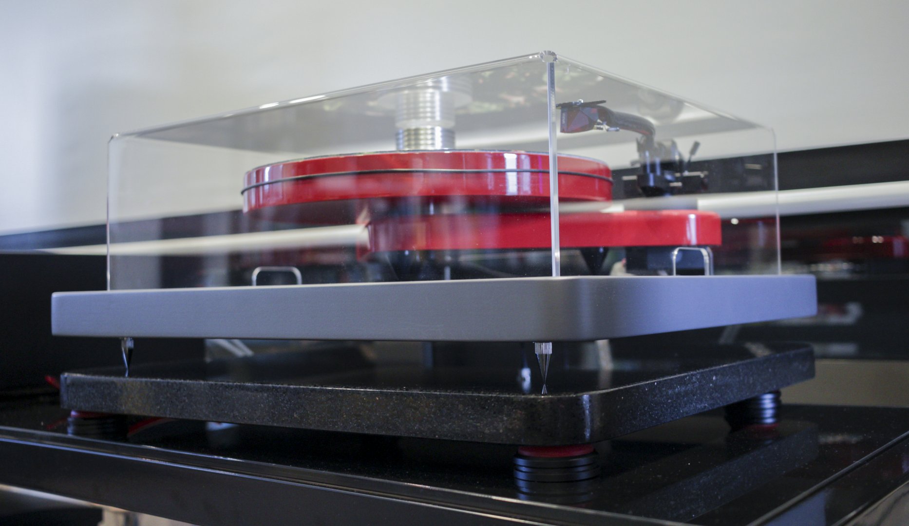

Βάσης πικάπ συνέχεια...

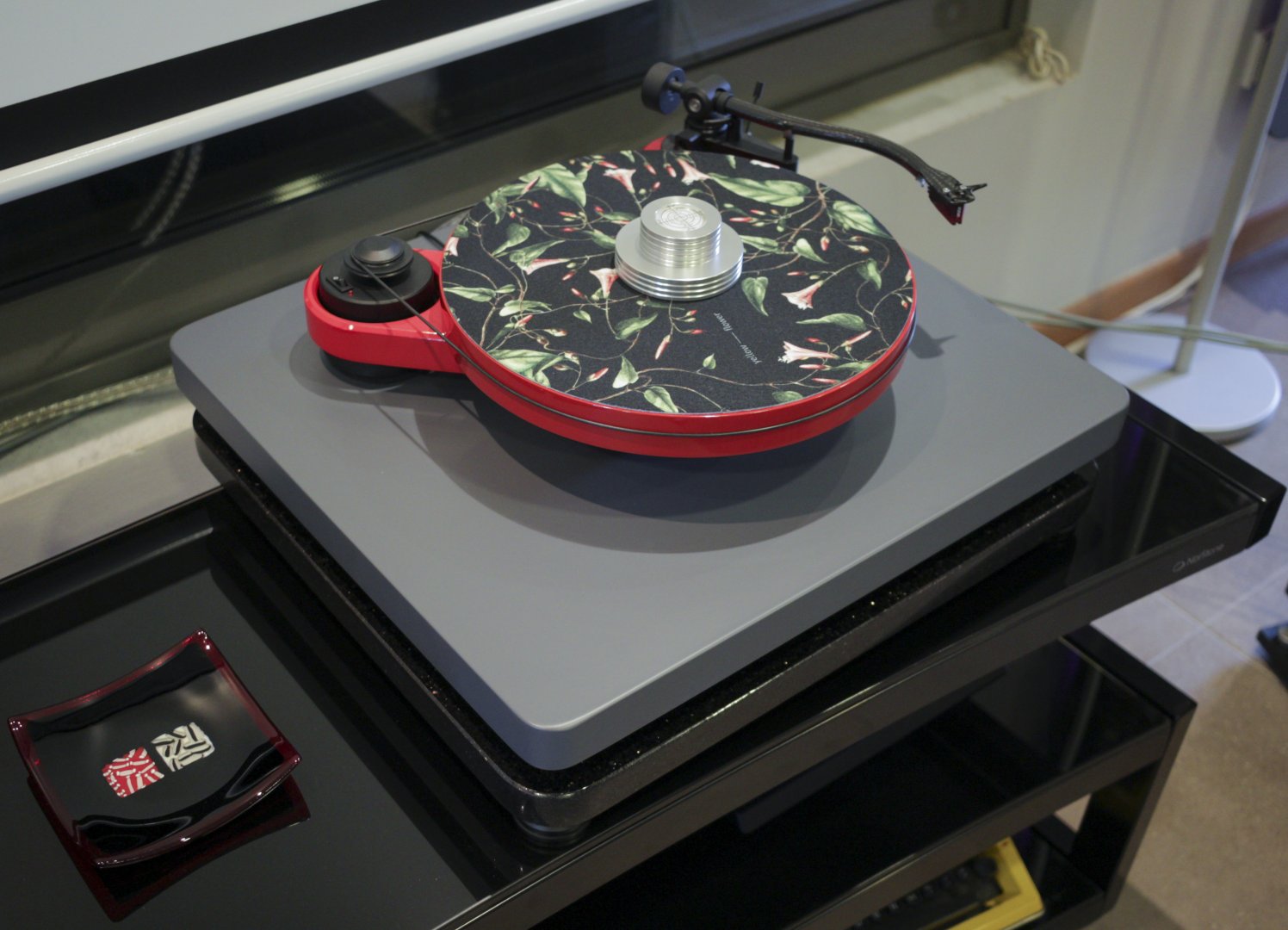

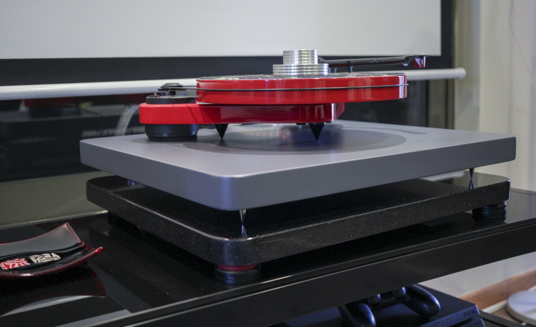

Τελικά μετά από διάφορες πληροφορίες είπα να προχωρήσω την βάση ένα βήμα παραπέρα και να προσθέσω ένα κομμάτι ακόμα.

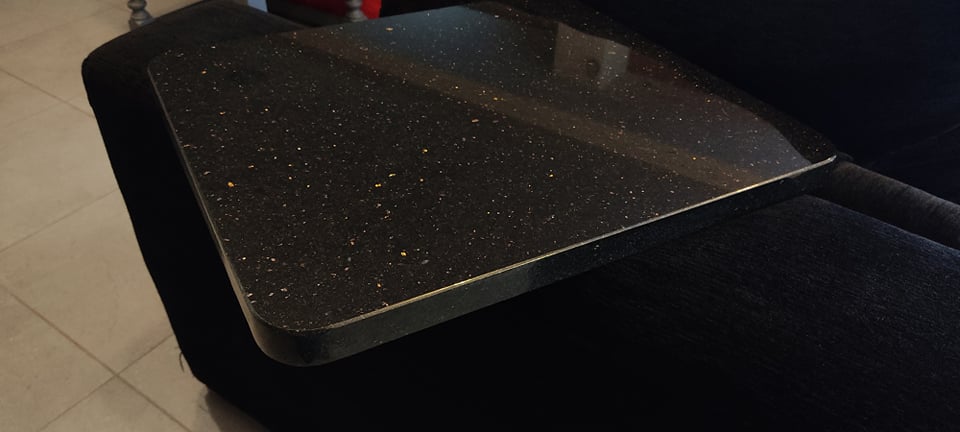

Παράγγειλα λοιπόν ένα κομμάτι γρανίτη στο σχήμα και χρώμα που ήθελα.

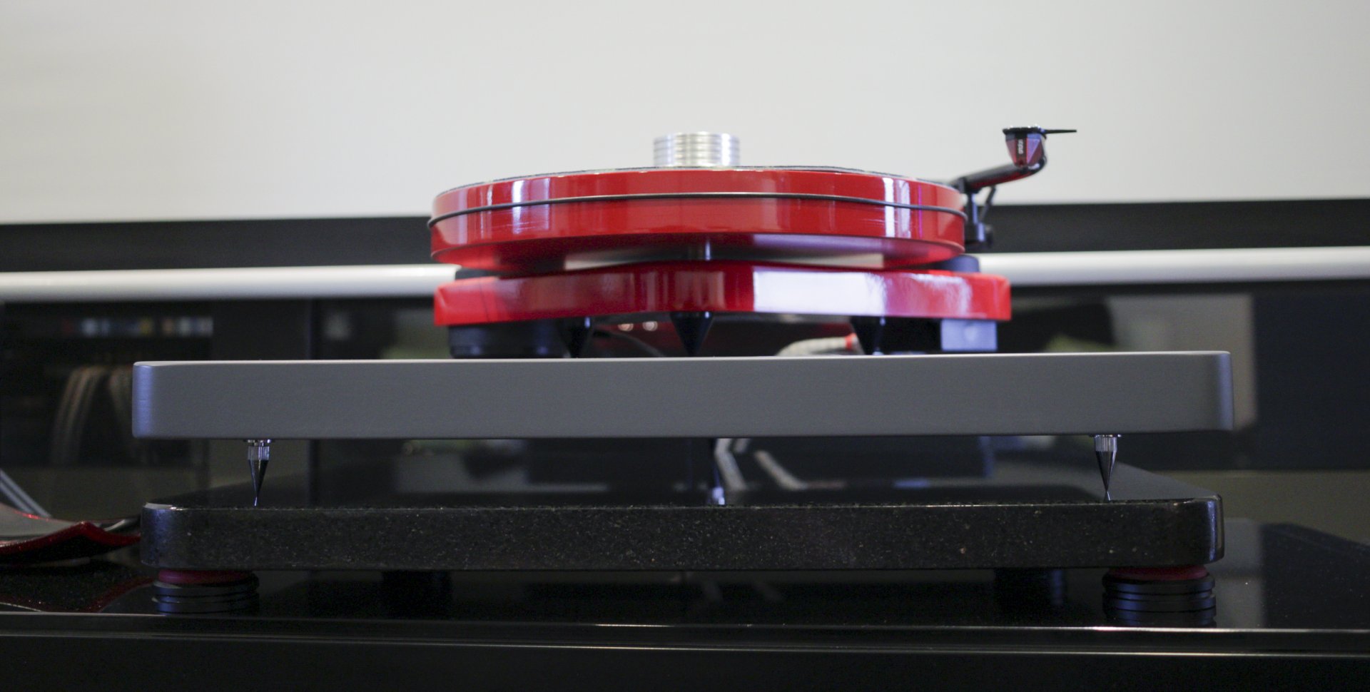

Αυτό το κομμάτι πατάει σε 4 βάσεις απόσβεσης και επάνω του πατάει κατευθείαν με τις 3 ρυθμιζόμενες ακίδες της η βάση από κόντρα πλακέ.
Θα προτιμούσα να πατάει σε 3 βάσεις, αλλά λόγω συνολικού βάρους έβαλα και τις 4. Η κάθε βάση σηκώνει 10 κιλά και αν και το σύνολο είναι 29 κιλά, προτίμησα να προσθέσω και την 4η βάση, παρά να έχω 3 που θα πιέζονται στα όριά τους. Το βάρος είναι τόσο και οι βάσεις αρκετά μαλακές που δεν κουνιέται τίποτα, παρ'όλο που πρακτικά υπάρχουν 2 επίπεδα με τα 4 πόδια.
Πιο αναλυτικά:
Πικάπ 3,9 κιλά
Ξύλινη βάση 5,3
Γρανίτης 19,8
Σύνολο 29 κιλά

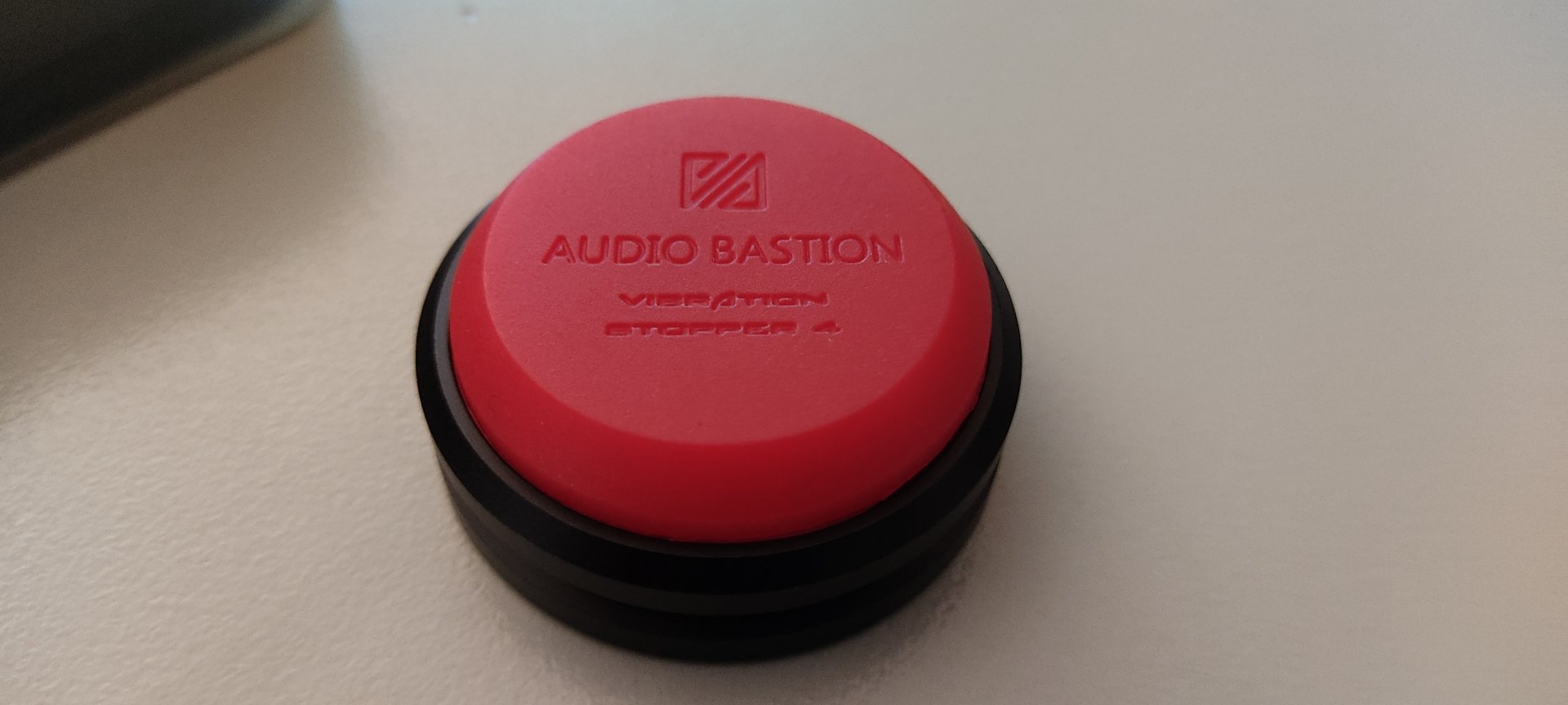

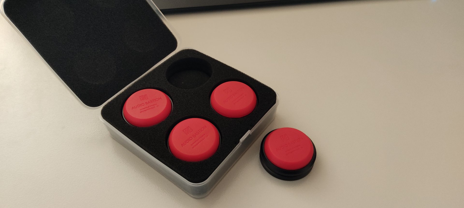

Οι βάσεις δεν είναι τίποτα πανάκριβες, περίπου 40€ έχει το σετάκι, όμως από αυτό που ακούω συμπεραίνω πως λειτουργούν. Όταν βάζω την ένταση στα τέρματα που θέλω να ακούω κάποια βινύλια, αυτή τη στιγμή δεν υπάρχει κανένας βόμβος, καμμία δόνηση που να μπορώ εγώ να την ακούσω.
Προσωπικά είμαι πολύ ευχαριστημένος.
Επίσης το οπτικό αποτέλεσμα μου αρέσει πάρα πολύ.
Ο γρανίτης λέγεται star galaxy, μπορεί να μην φαίνεται σωστά το χρώμα του στις φωτό, είναι μάυρος με μικρά κομματάκια που ξεχωρίζουν όταν τον κοιτάς υπο διάφορες γωνίες.
Εδώ φαίνεται πιο καλά το χρώμα του
Και οι βασούλες
