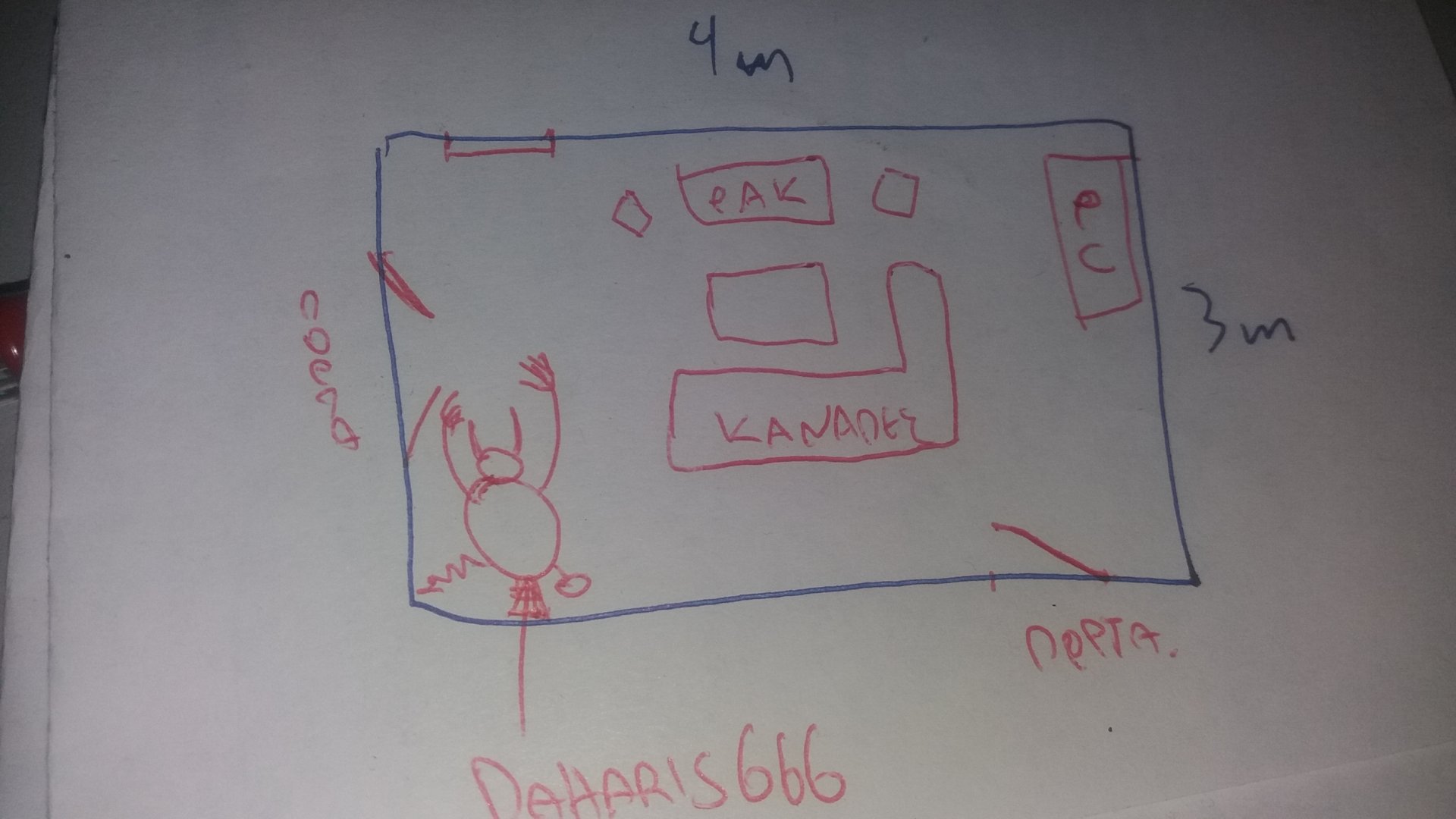

λοιπον μια κατωψη ενα σχεδιαγραμμα ακομα και σε χαρτι και βγαλτο μια photo, οι διαστασεις εστω και το περιπου...
για ανεβασε καμμια μετρηση.. να δουμε τι παιζει...
Καταρχας σε ευχαριστω πολυ για τις ευχες!
Για κατοψη θα προσπαθησω το ορκιζομαι αν και ειμαι τελειως τετραπληγικος στο να απεικονισω σε χαρτι ακομα και το πιο απλο σχεδιο του κοσμου....

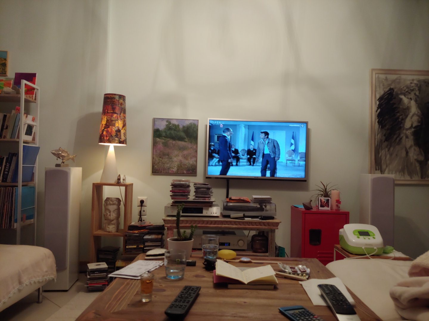

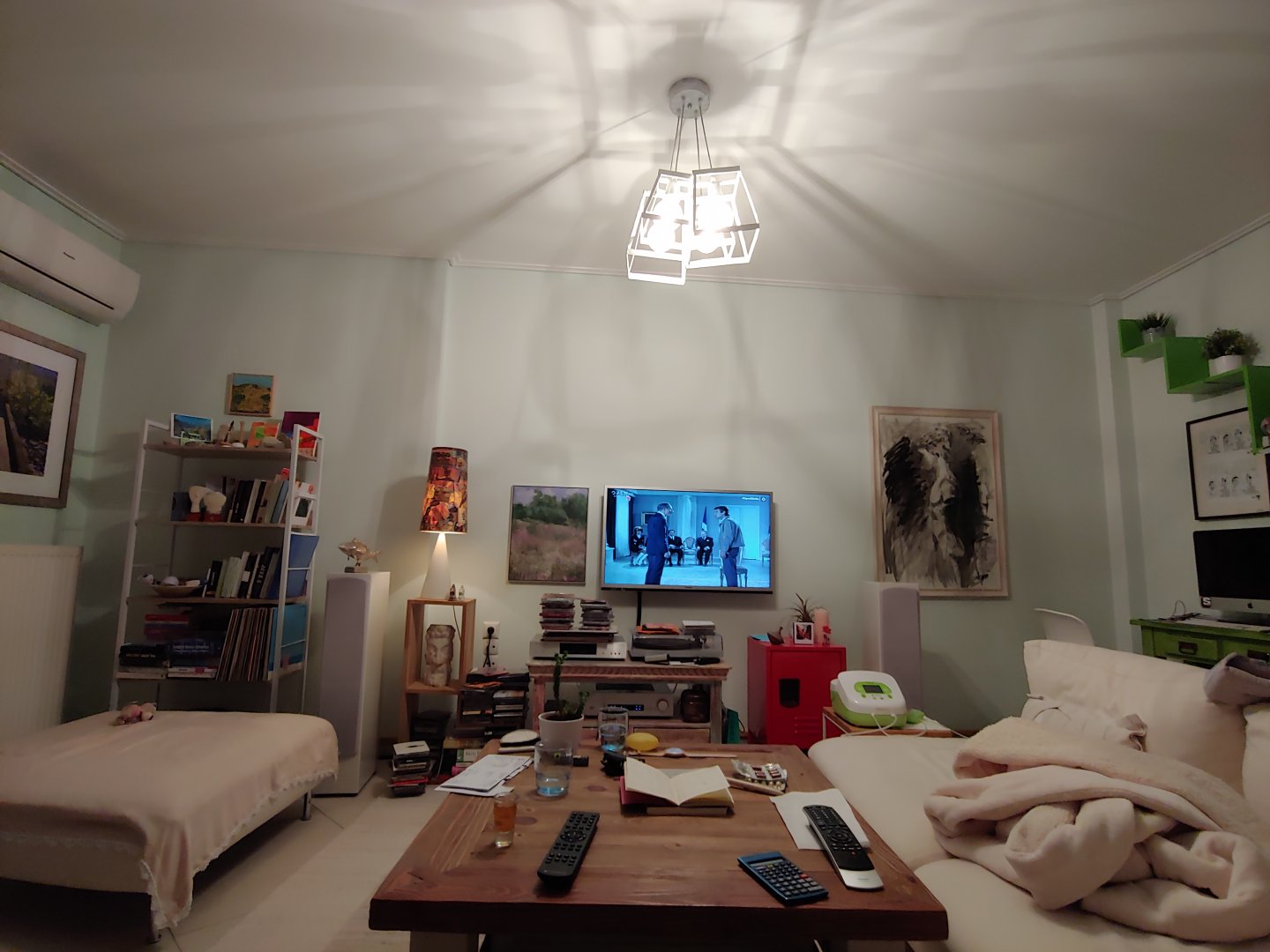

Φωτογραφιες βαζω ακριβως απο την θεση ακροασης μια με ευρυγωνιο να παρετε μια αποψη απο ακρη σε ακρη και μια κανονικη.
Πιστευω ειναι πιο ευκρινεις απο την πρωτη...
Πισω μου εχω κουζινα αλλο ενα μετρο περιπου ας πουμε.

Νηματοθέτη, ωραίες οι αποστάσεις που έχεις, θα κάνουμε δουλίτσα. Αρχικά, κάντο ακριβώς ισόπλευρο το τρίγωνο. Λίγο κούνα τα ηχεία ή λίγο τη θέση ακρόασης και θα το φέρεις και "Κανένας" δεν θα το προσέξει.
Ναι συμφωνω αυτο γινεται χωρις πραγματικα κανενας να το προσεξει. Απλα δεν ειχα ασχοληθει...το θεωρουμε fixed.

Καλα το πας το σκαριφημα! Απλα η πορτα ειναι διπλα στο pc!
