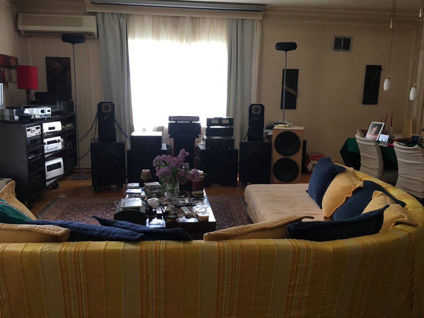

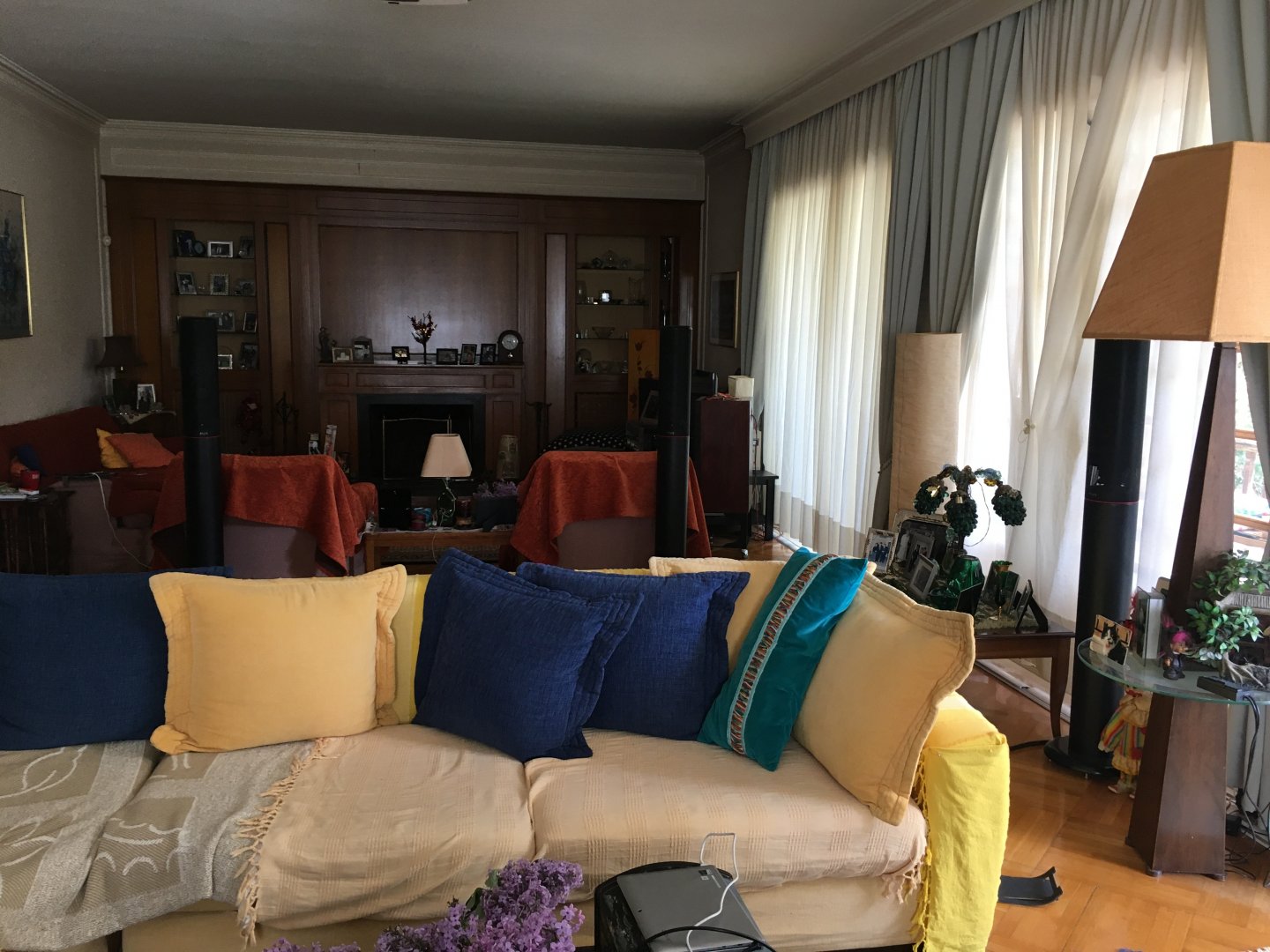

Σαν να με κάλεσε κάποιος? :) Το θέμα είναι, ως επδεκτικός που θεωρώ ότι είμαι, πόσο πιθανό είναι να τα καταφέρω ακολουθώντας τη μεθοδολογία του Bhutia? Πιστεύω ότι κατανοώ τί πρέπει να κάνω ( ακόμα και αν δεν έχω ασχοληθεί ακόμα ), ο Bhutia τα λέει πολύ αναλυτικά, αλλά είναι μόνο αυτό, η αναλυτική περιγραφή των βημάτων ή και κάτι άλλο;
Πίσω στο θέμα που προέκυψε, δεν βρίσκω κακό το να κάτσει κάποιος και να σχεδιάσει / ακολουθήσει ένα ακριβές σχέδιο τοποθέτησης των ηχείων ώστε να τηρεί τα στοιχειώδη, δηλαδή τη συμμετρική τοποθέτηση ( βρίσκω αρκετά δύσκολο ένας χρήστης ηχοσυστήματος να είναι σε θέση να κατανοεί τις πηγές μιας τονικής ανισορροπίας ). Στη δική μου περίπτωση, η ακριβής τοποθέτηση των ηχείων σε σχέση με τη πιο "χαλαρή" τοποθέτηση απείχε κατά την απόκτηση ενός laser αποστασιόμετρου που τόσο κάποιος που ασχολείται με τα ηχοσυστήματα όσο και ο οποιοσδήποτε πρέπει να διαθέτει. Για εμάς δηλαδή είναι ένα πολύ χρήσιμο εργαλείο, αλλά το ίδιο είναι και για κάποιον που χρησιμοποιεί που και που το σπαστικό και εκνευριστικό μέτρο που τσαλακώνει, καμπυλώνει και δεν μετράει με απόλυτη ακρίβεια. Και πάλι στη δική μου περίπτωση, διέκρινα αλλαγές προς το καλύτερο ως προς την απόδοση του συστήματος που δεν περίμενα ότι θα προσέφερε η μετακίνηση - με ακρίβεια - κατά λίγα μόλις εκατοστά.

john δεν πρεπει νασαι πανω απο 44 μοιρες !!!!
......εισαι εκτος προδιαγραφων ...:p
φοβαμαι μηπως εισαι και εκτος πολυκαναλου..!!!!
εκτος αν καθεσαι εκει στα λουλουδια ;)
