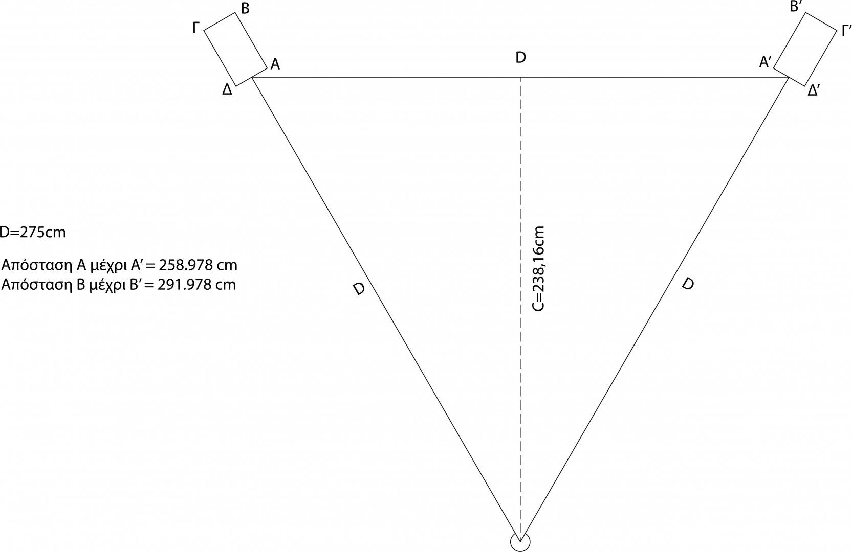

Λοιπον τελικα ισως τα πραγματα ειναι λιγο καλυτερα. Σχεδον ισοπλευρο τριγωνο εχω...και δε το χα παρει χαμπαρι...χαιεντας χωρις να το θελω.
Αποσταση ηχειων 2.67
Αποσταση ακροασης 2.75
Αποσταση αριστερου ηχειου απο πισω τοιχο 22εκ. και απο πλαινο τοιχο 1.35.
Αποσταση δεξιου ηχειου απο πισω τοιχο 35 εκ. ( οσο κουφο και αν σας ακουγεται ο τοιχος δεν ειναι παραλληλος. Εκ κατασκευης εχει κλιση με αποτελεσμα τα ηχεια να ειναι στην ιδια ευθεια με διαφορετικη αποσταση απο τον πισω τοιχο) Αποσταση απο τον πλαινο δεξια τοιχο περι τα 1.45μ.
Αρα αποσταση πλαινων τοιχων περι τα 5.5 μετρα.
Διαστασεις ηχειων υ: 91εκ π: 18.5 β: 33εκ.
Στα πόσα εκατοστά απο τον πίσω τοίχο λέτε να τα βάλει και τί να γίνει που είναι "παράγωνος"? Του σχεδιάζω τρίγωνο για 275 cm απόσταση ηχείων. Να βάλω τη βάση του τριγώνου παράλληλη προς τον τοίχο;

Λοιπόν, εδώ είσαι:
Στο έχω υπολογίσει για απόσταση μεταξύ των ηχείων ( tweeter απο tweeter ) στα D=275cm. Η κάθετη απόσταση μεταξύ της βάσης του τριγώνου και της θέσης ακρόασης ( το ύψος δηλαδή του τριγώνου ) είναι C=238.16cm ( 238cm δηλαδή ). Σου σημειώνω και τις αποστάσεις που πρέπει να έχουν οι ακμές των ηχείων σου μεταξύ τους ώστε να έχεις γωνία 30 μοιρών απο τα τουίτερ προς τη θέση ακρόασης.

Αποστάσεις απο τοίχους:
Απόσταση απο μπροστινό τοίχο μέχρι σημείο Β/Β' = TF
Απόσταση απο μπροστινό τοίχο μέχρι σημείο Γ/Γ'= TF+15,604 cm
Απόσταση απο πλάγιο τοίχο μέχρι σημείο Γ/Γ' = TS
Απόσταση απο πλάγιο τοίχο μέχρι σημείο Δ/Δ' = TS+16.5 cm

Σας ευχαριστω πολυ πολυ πολυ και εγω και ο μπεμπης!
Θα επεξεργαστω τις πληροφοριες και εν ευθετω χρονο θα επανελθω.

Καλή μέρα και χρόνια πολλά! Να κάνω μια ερώτηση για τον τύπο που υπολογίζεις τις ακμές των ηχείων ώστε να εχω 30 μοίρες γωνια;;
Καλημέρα, χρόνια πολλά!
Τα βγάζω μέσω του σχεδιαστικού που χρησιμοποιώ για τη δουλειά μου ( illustrator ).

Καλημέρα ξανά! Θα σου ηταν εύκολο να μου πεις για απόσταση ηχειων στα 2.6 m σε ισοσκελες τρίγωνο πόσο θα πρέπει να είναι οι ακμές? Ρωτώ γιατί εχω κάνει υπολογισμό με χαρακες και διαβήτη στις 30 μοίρες και δεν γνωριζω εαν είναι απολυτα σωστό. 2.71 & 2.38 για τις ακμές!
Ευχαριστώ!!
Ευχαριστώ!!
Τα ηχεία τί διαστάσεις έχουν ( μήκος και πλάτος )? Φαντάζομαι εννοείς ισόπλευρο τρίγωνο.

Βάλτε ενα τρίγωνο περίπου ισόπλευρο και τα ηχεία να σας βλέπουν φάτσα και χαλαρώστε. Πιο σημαντικές ειναι οι αποστάσεις από τα τοιχωματικά όρια, παρά αν είστε 30 μοίρες ή 29,5.
