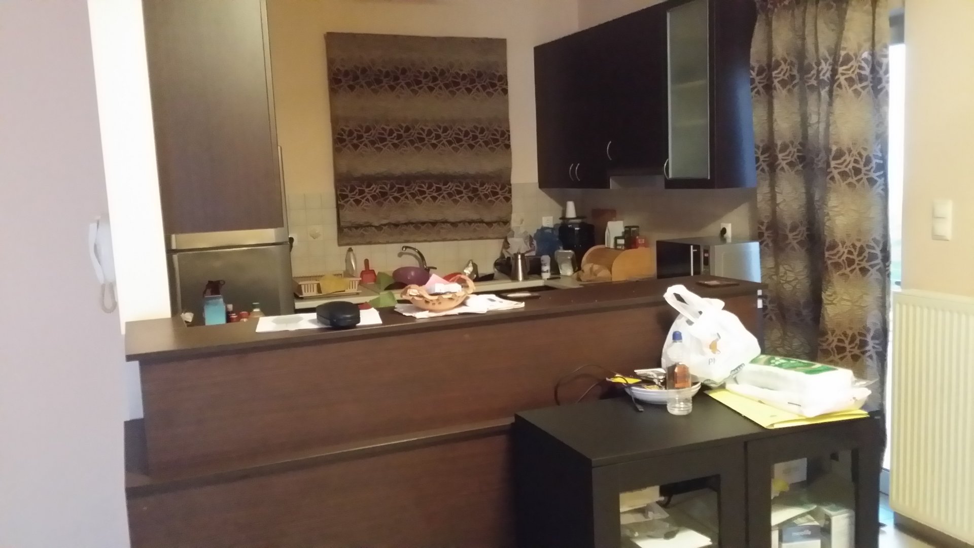

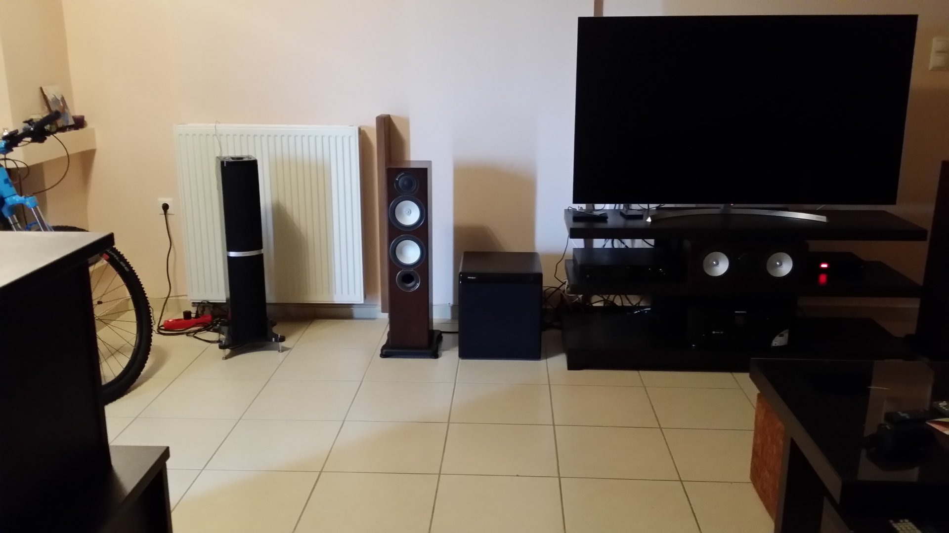

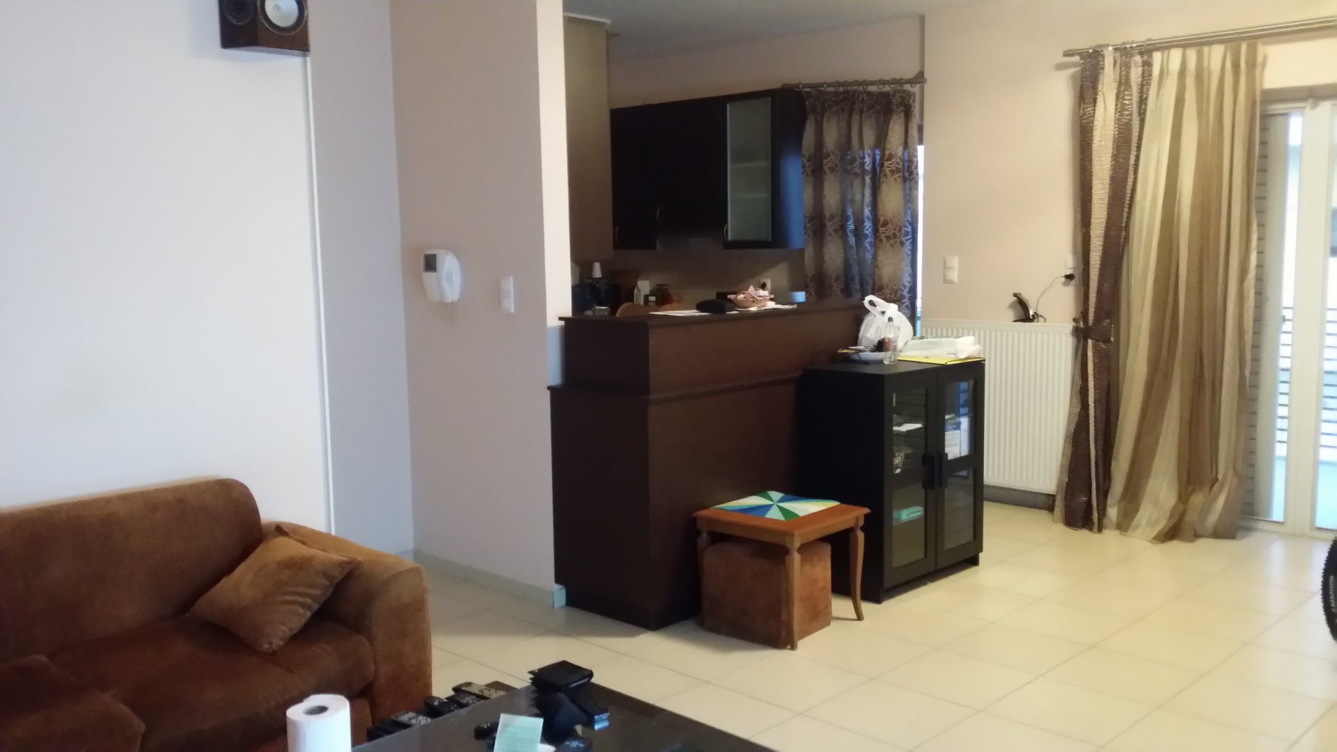

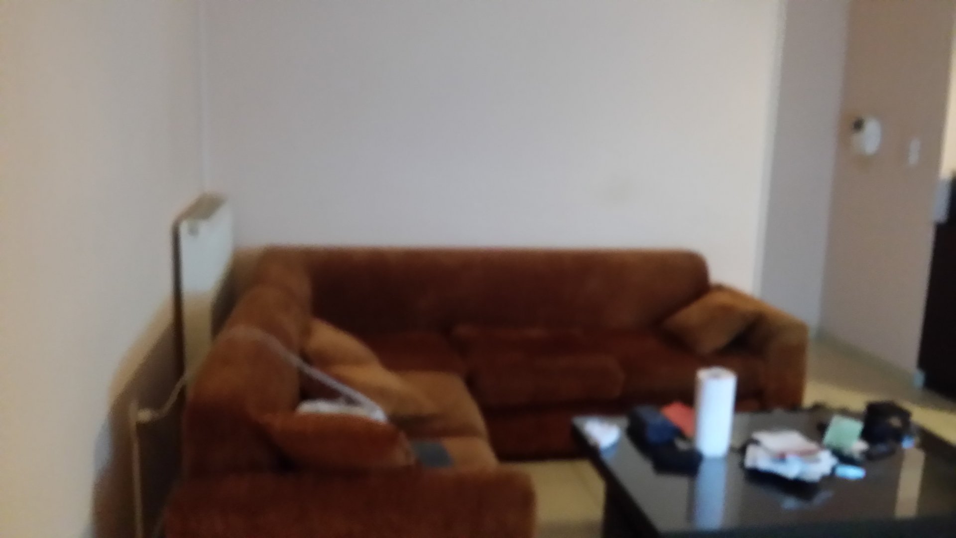

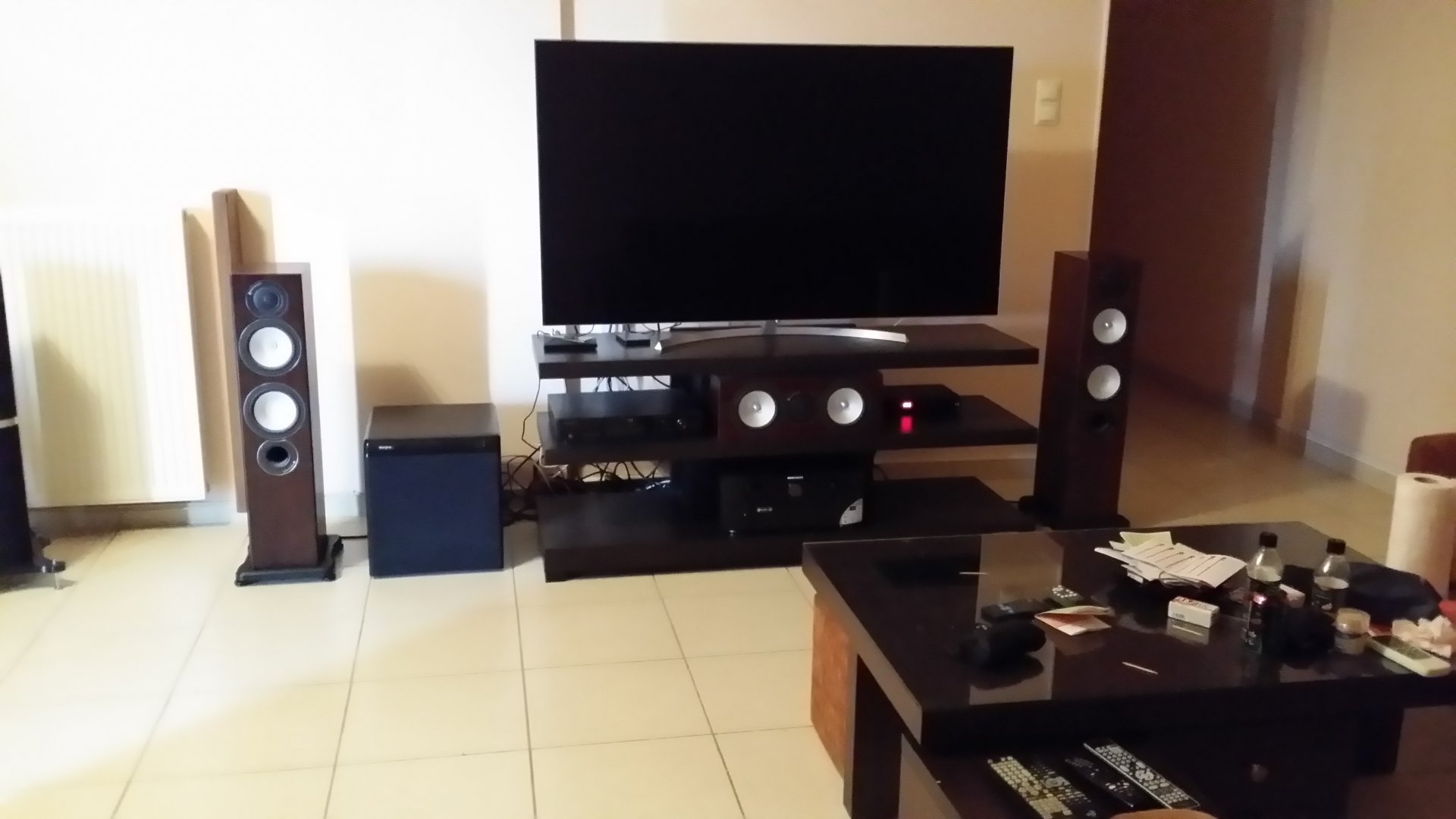

Καλά είμαι τελείως γκαβός μπροστά μου όλη την ώρα και δεν το έβλεπα
Από την πλευρά της πόρτας,δίπλα στο δεξί ηχείο δεν γίνεται να μπει οτιδήποτε,μόνο απο την αριστερή,τοίχο τοίχο διαστάσεις σαλονιού 6,8χ4,συν διάδρομο και κουζίνα ενιαίος 43τ.μ
1.084
2.209
Το δεύτερο sub δεν μπαίνει υποχρεωτικά μόνο μπροστά.
Μια χαρά μπαίνει και πίσω μπροστά από το πάσο.
Συνήθως είναι καλύτερα το μπροστά με το πίσω να είναι διαγώνια οπότε το μπροστά θα πάει από την άλλη μεριά της τηλεόρασης.
Δεν ξέρω βέβαια κατά πόσο, επειδή θα μετακινηθεί η Tv, χάνεις την ευθυγράμμιση της TV από την θέση θέασης.

Πόση απόσταση εχει η θέση ακρόασης απο το ηχείο; Και πόση τα ηχεία μεταξύ τους;
62
49
Καλημέρα το πρώτο θέλω να αποφύγω,δηλαδή την τοποθέτηση πίσω από το πάσο,το δεύτερο που λες θα μπορούσε να γίνει,να είναι δηλαδή αριστερό ηχείο subwoofer1 τηλεόραση subwoofer2 δεξί ηχείο
[DOUBLEPOST=1532596471][/DOUBLEPOST]
Δεν είμαι τώρα σπίτι να μετρήσω αλλά περίπου 3μ θέση ακρόασης και μεταξύ τους 2,3 με 2,5 μέτρα,απόγευμα θα ξέρω ακριβώς

Το σαμπ φεύγει από εκεί που είναι τώρα και μετακινείς το επιπλο και το αριστερό ηχείο τόσο ώστε τα ηχεία μεταξύ τους να έχουν περίπου 2.5μ αποσταση και να απέχουν ίση απόσταση από το κεντρικό. Μεταφέρεις τον καναπέ λίγο μπροστά ώστε να είσαι και εσύ στα 2.5μ. Επίσης δίνεις κλίση στα ηχεια 45 μοίρες ώστε να σε κοιτάνε σχηματίζοντας ισόπλευρο τρίγωνο από τη θέση ακροασης. Αφού τα κάνεις αυτά μπορεις να συνεχίσεις την αναζήτηση για σαμπ. Αν πάλι δε μπορείς να τα κανεις αυτα μη πετάς λεφτά άδικα σε ακριβά σαμπ. Πάρε ένα φτηνό να κάνεις τη δουλειά σου και είσαι οκ. Αυτά στα λέω φιλικά πάντα.

Αυτό είναι κάτι που θα έκανα ούτως η άλλως,έχω την δυνατότητα και την άνεση να μετακινήσω τα πάντα κατά το δοκούν,φτάνει να μην χαλούν την αισθητική και την πρακτικότητα της καθημερινότητας,δεν τρελαίνομαι να αγοράσω ακριβό σαμπ,αλλά επειδή έχω την παραπάνω επιλογή σκέφτομαι να το δοκιμάσω

Ok τότε προχωρα με την αγορα του σαμπ. Επίσης κατά τη γνώμη μου πάρε ported αν θες καλύτερο spl for money.
