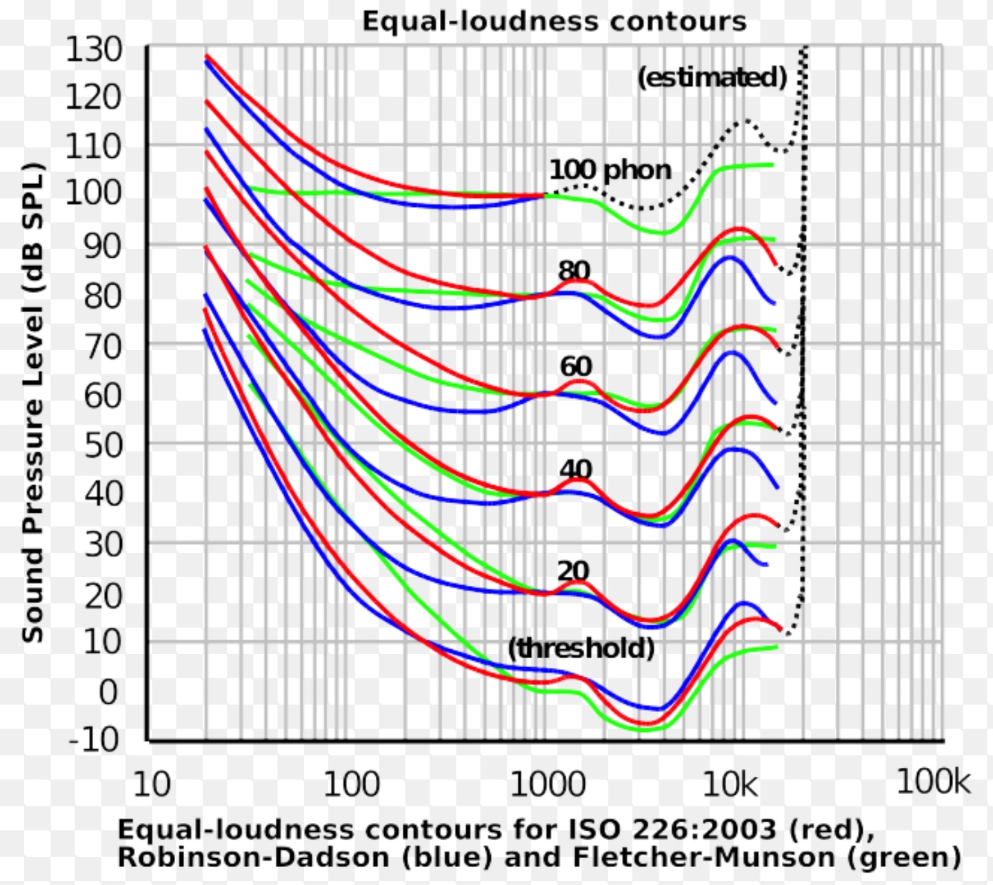

Η ανάγκη για τριψήφια db σε ΚΟΡΥΦΕΣ ( με κεφαλαία γιατί κάποιοι ακόμα δεν καταλαβαίνουν με τίποτα την διαφορά της μέσης στάθμης με την κορυφή, ούτε με εγχείρηση :gotcha:) περίπου στα 20Hz σε όλες τις θέσεις ακρόασης και ομοιόμορφα ειναι αντικειμενική ανάγκη, και όχι υποκειμενική.
Γιατί;
Να γιατί:
Αυτά τα διαγράμματα δεν είναι υποκειμενικά.
Και αν ακούς σε μέση σταθμη 75-80db, που είναι μια μέτρια στάθμη, σύμφωνα με αυτά τα διαγράμματα χρειάζεσαι 100db τουλάχιστον για κορυφές +20db στα χαμηλά.
Και είμαι και συντηρητικός. Ο κινηματογράφος έχει πολύ πληροφορία στο μπάσο, δεν είναι Diana Krall.
Αυτά τα γράφω για τα νέα μέλη, οι παλαιότεροι θα πρέπει να τα έχουν χωνέψει πλέον.
