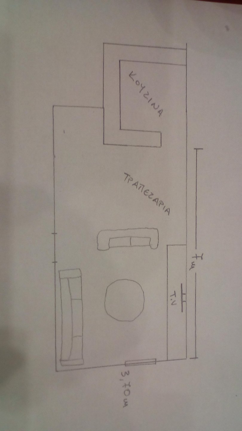

Dretman η θεση ακροασης ειναι στο διθεσιο καναπε?
Ποιες θα ειναι οι αποστασεις ηχειων με εσενα ?
Δεν βαζεις ξανα το σχεδιο με τις θεσεις των ηχειων που σκοπευεις να αγορασεις?
Δωσε το ποσο που θελεις η μπορεις να διαθεσεις ακριβως οχι περιπου ουτε ευρω παραπανω και μην ξεκολησεις απο εκει με τιποτα ! Για το τελευταιο θα σου απαντησει το ετερον ημιση οχι εσυ!
2.303
5.360
Ο χωρος ειναι μικρος...
[DOUBLEPOST=1516387129][/DOUBLEPOST]Απο τα 1200 αντε να ξεφυγουμε κανενα 100αρικο... οχι ομως για παραπανω.... για ενισχυτη και 2 ηχεια... το ή τα sub σε κανα χρονο παλι να ειμαστε καλα...

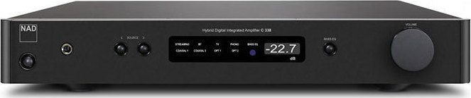

ενισχυτής 1) https://www.skroutz.gr/s/10122234/Nad-C-338.html 730Ε

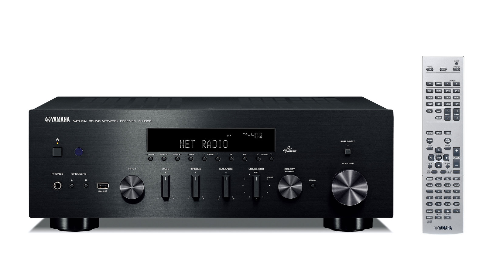

2) https://www.skroutz.gr/s/3997438/Yamaha-R-N500.html ~530Ε
