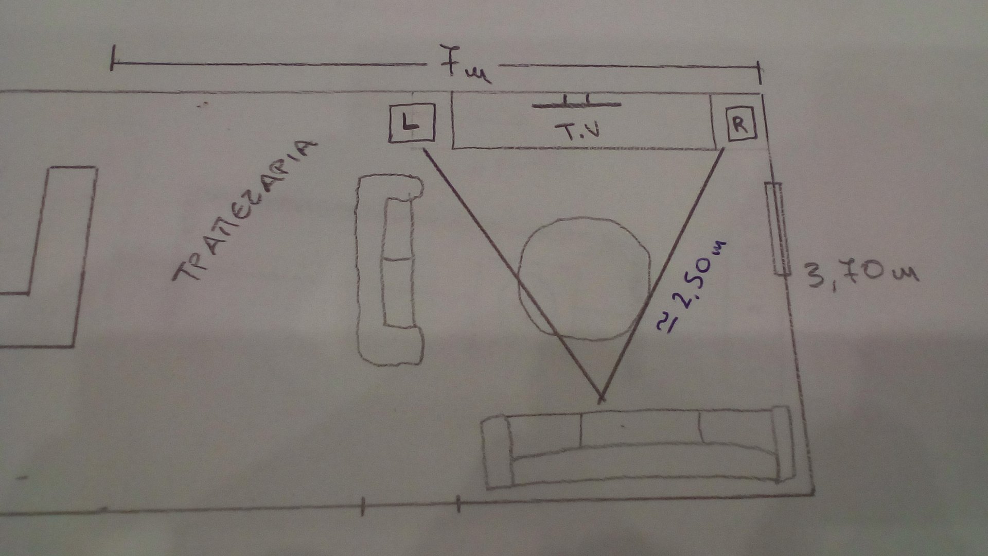

Στο σχεδιο σου πρεπει να σχεδιασεις την θεση των ηχειων , να μετρησεις την αποσταση μεταξυ των ηχειων και εσενα και να τα αναφερεις στο φορουμ ωστε να μπορεσουν να σε βοηθησουν ατομα με περισσοτερες τεχνικες γνωσεις απο εμενα που θα τις χρειαστεις!

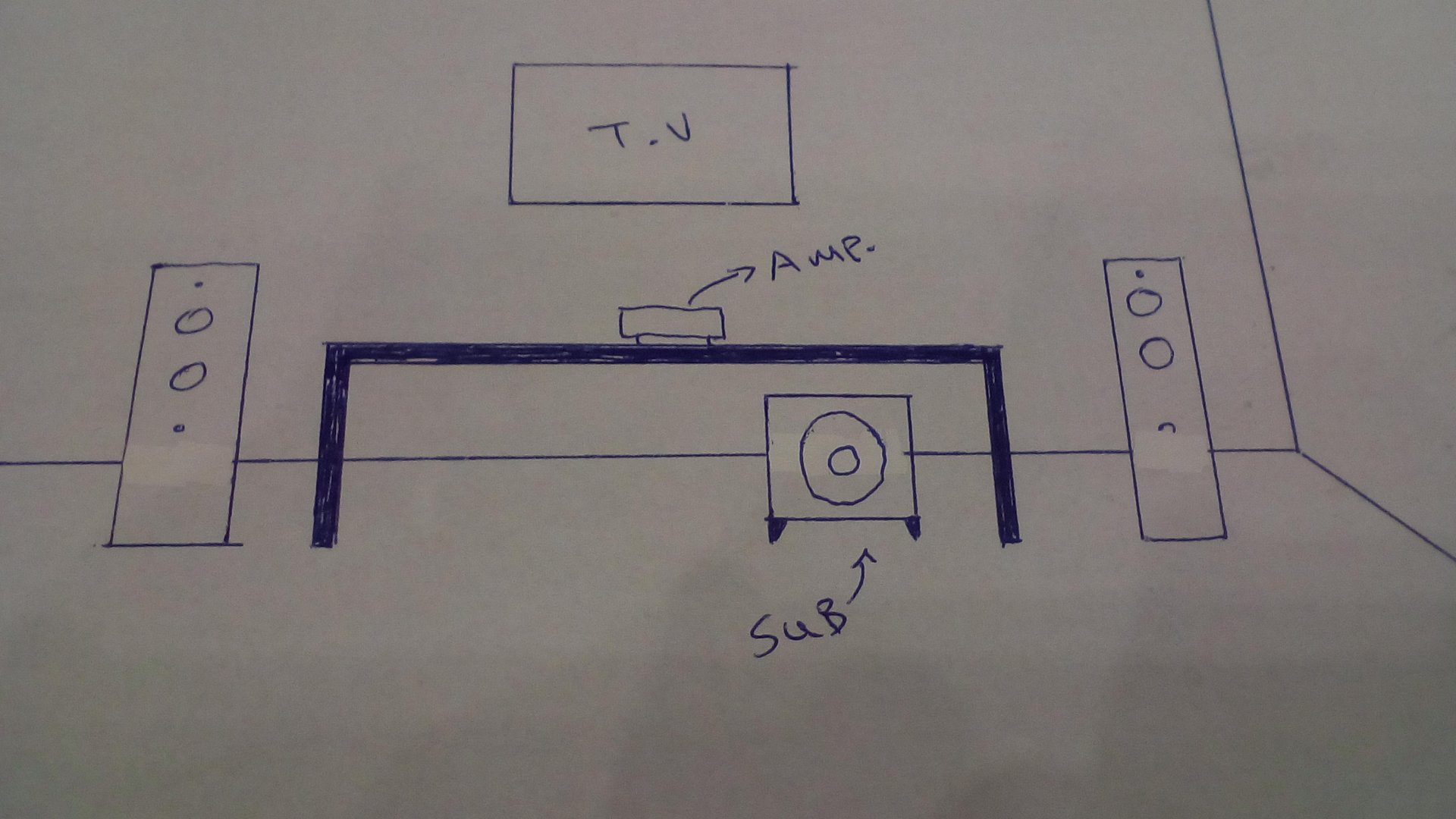

Η σκεψη ειναι περιπου αυτη λοιπον... IMG_20180120_153847.jpg IMG_20180120_153824.jpg
Χαλια ειναι τα σχεδιακια αλλα με λιγη φαντασια...
2 ηχεια δαπεδου και ενα sub...

Η σκεψη ειναι περιπου αυτη λοιπον... View attachment 88080 View attachment 88081

Οκ μια χαρα να εχεις υποψιν οτι πρεπει να αφησεις αερα στη δεξια μερια που ειναι η γωνια σου
και η αποσταση των ηχειων να ειναι περιπου στα 2,50 μετρα .
Επομενη κινηση τα ηχεια πρωτα . Βαση της αποστασης WAF και τιμης .
Γυρω στα 600 -700 ευρω δαπεδου δηλαδη? Δαπεδου ειπαμε ετσι?
Ο Mr Coyias εδωσε ενα καλο σετακι για τα χρημτα που δινεις.
Θα μπορουσες να σκεφτεις και τα spektor 6
