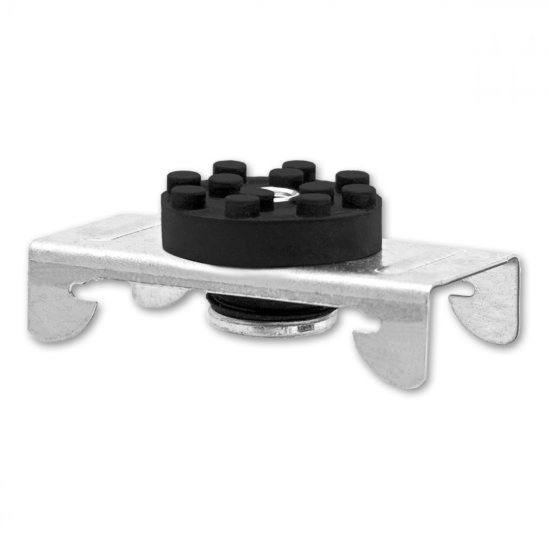

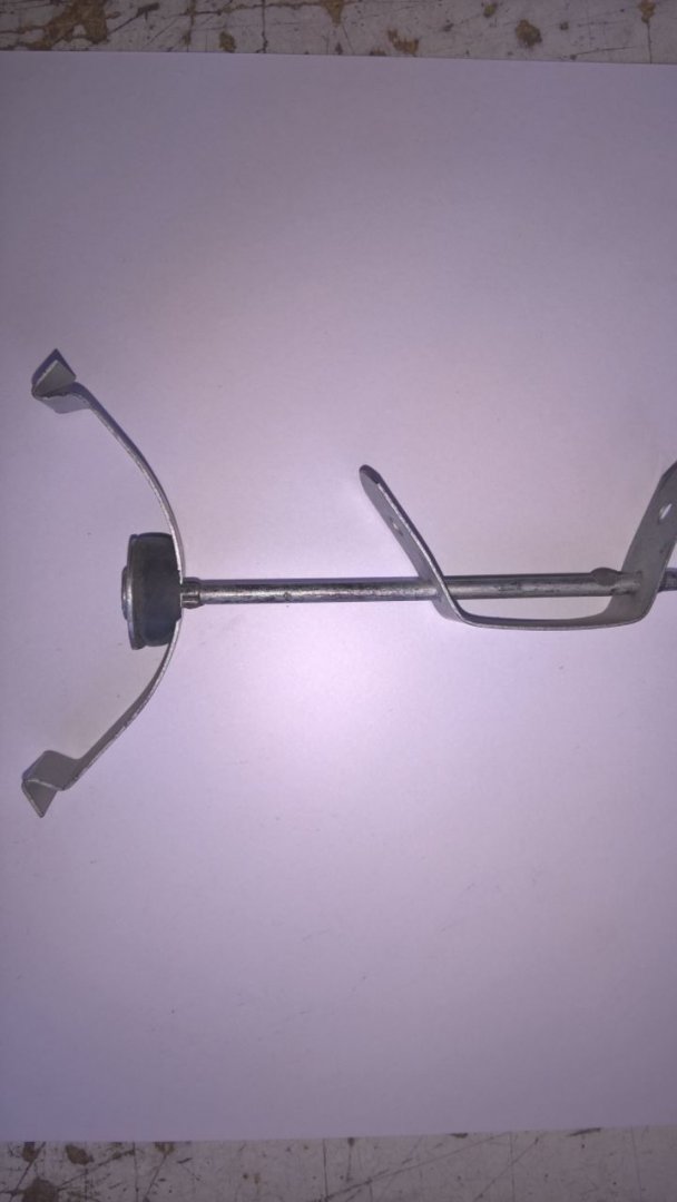

Τι κοιτας? πες στο γυψοσανιδα να στα τοποθετησει οπως ξερει βαζοντας τανια λεπτη για τον ηχο μεταξυ σκελετου και γυψοσανιδας ειναι υπεραρκετη ....
Ολα αυτα ειναι πολυ εξιδικευκευμενα δε χρειαζονται...ασε που μπορει εαν εχεις μεγαλες διαδρομες απο αυτα και πιθανο να εχεις θεματα με σκασιματα σε ενωσεις ακρες κλπ...
Πες του να περασει σωληνα να μπορεις να τραβας ,αλλαζεις καλωδια μελλοντικα εαν χρειαστει, και να δεθουν ολα αυτα στο σκελετο!
Αυτά της knauf ο γυψωσανιδας τα πρότεινε. Όταν λες σωλήνα για μελλοντικά καλώδια τι σωλήνα εννοείς; Τον κοινό ηλεκτρολογικό σωλήνα;;
