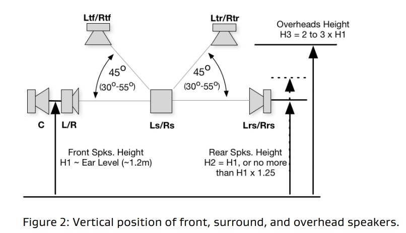

εμένα το ταβάνι μου είναι στα 2.70 και είναι μπετό. Τι επιλογές έχω? Θέλω να βάλω 4 ηχεία οροφής, αλλά φοβάμαι ότι με γυψοσανίδα το ταβάνι θα μικρύνει πολύ και θα είμαι οριακά με το ελάχιστο το διπλάσιο ύψος από τη θέση ακρόασης (1.20) που ορίζει η dolby

το ταβάνι σας σε τι απόσταση είναι? το δικό μου είναι στα 2.70 και αμφιβάλλω αν μπορώ να πάω με κάποιο τρόπο σε in ceiling speakers. Ποιά είναι η επαγγελματική σας άποψη?

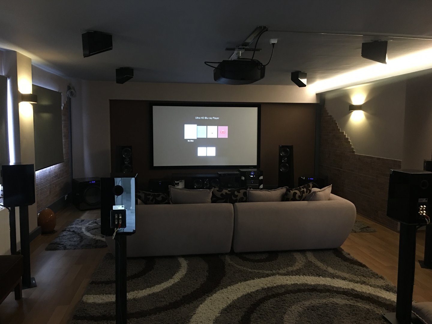

Στην φώτο είναι η Ultimate Audio στην Ηλιούπολη.
Περνά μια βόλτα, εξαιρετικό κατάστημα με καταρτισμενους ανθρώπους.
Θα ακούσεις και το σύστημα της φώτο να πυροβολεί..

καλησπέρα κε Κώστα, και αυτό το γνωρίζω. αυτό που δε γνωρίζω, είναι ότι από τη στιγμή που το ταβάνι μου είναι στα 2,70 και μπετό, αν υπάρχει άλλη λύση τοποθέτησης χωνευτών ηχείων, χωρίς να ξεφύγω από αυτά που ορίζει η dolby, δηλαδή στην περίπτωση μου από το 2.40 (1.20Η1 Χ 2). Δηλαδή πόσο θα κατέβει το ταβάνι αν βάλω γυψοσανίδα, ή ο.τι άλλο προκειμένου όπου θα μπορέσουν να μπουν τα ηχεία.

flat ηχεία όπως? σχετικά με το υπόλοιπο 5.1 σκέφτομαι να αγοράσω τα polk s60. νομίζω ότι μπορέσουν να καλύψουν τον χώρο μου, γιατί όπως μπορείτε να δείτε είναι το σαλόνι, δεξιά η κουζίνα και πίσω ένας διάδρομος από εκεί που είναι η φώτο και λίγο πιο πίσω. Δε πρέπει τα ηχεία οροφής να ταιριάζουν ακουστικά με το υπόλοιπο 5.1?

η διαλεγεις αλλα ηχεια που να υποστηριζουν φλατ ηχεια η elevation
....η παιρνεις απο αυτα και φτιαχνεις κουτι και τα βαζεις....
δεν υπαρχει λογος να κατεβασεις το σπιτι σε υψος για 4 η 6 η 8 ηχεια..
...δεν θα ειναι ωραιο να κατεβει αλλο το σπιτι, γιαυτο στο λεω....
να ηταν 3μ οκ, αλλα στα 2.7μ υψος ειναι κοντο και θα χασει πολυ αν κατεβει κιαλλο.
δηλαδή όπως ta klipsch 280FA που έχουν ενσοματτωμενα atmos ή όπως τα svs που έχεις στη φώτο. τα Micca τα 8ιντσα ή τα Polk RC80i σκεφτόμουν, αλλά τι ακριβώς εννοείς σε κουτι? Πρέπει να φτιάξω 4 κουτιά και να τα βάψω άσπρα δλδ????
