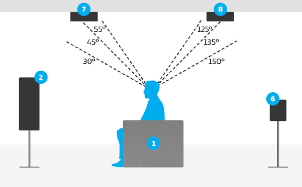

Απο ότι μου ελεγε ο γυψοσανιδας, υπαρχει η δυνατότητα τοποθέτησης "αμορτισερ". Αρχικά το θεωρησε υπερβολη αλλα μολις εβαλα μπασατο κομμάτι στο +2 αναθεωρησε.
Θεωρει οτι αισθητικα αν κατεβω πιο κατω απο εικοσι πόντους θα ειναι υπερβολή (285 ταβανι τωρα). Καναλια σιγουρα θα περασω για ενδεχομενο Atmos ceiling.
Εχει κανεις χαμηλοτερο ταβανι απο 260?
Αφού σκέφτεσαι για Atmos αργοτερα,το κατεβασμα θα πρεπει να το υπολογισεις αναλογα με την αποσταση της θεσης ακροασης απο τα εμπρος ηχεια για να εισαι μεσα στις προδιαγραφες του.
Σχετικα με την αποσταση, απο τα μπροστινα απεχω 280 απο τα περιφεριακα 220 λογω περιορισμών χωρου. Τα ατμος, ποσο τα υπολογιζω?

Με αυτό. Κάνε δοκιμές με σταθερή την υποτείνουσα (c),γωνια απο 30° εως 55° και αναλογα το υψος στην θεση ακροασης(σταθερο και αυτο) για να πεσεις οσο γινεται πιο κοντα στην σωστη τοποθετηση.

Θεωρητικα θες ισες αποστασεις, πρακτικα πολλες φορες δεν γινεται αυτο. Οποτε αν θεωρησουμε οτι η αποσταση των ατμος ρυθμίζεται κατα βουληση, και οπως ειπα οι αποστάσεις που ηδη έχω ειναι 280 και 220 (μπροστινά και περιφερειακα αντίστοιχα), τα ατμος, τα βαζω στα 280 ή στα 220?

280 σε σχέση με τα εμπρός. Τι ύψος έχεις στην θέση ακρόασης;
Παράδειγμα: Αν υποθέσουμε ότι το ύψος στην θέση ακρόασης είναι 90cm,η υποτεινουσα 280 και γωνια 35° θα πας στο 1.61+90cm υψος, δλδ 251 θα κατεβει η οροφη σου.

Αλλο είναι το ερώτημα, το Πυθαγόρειο το ξερω.
Αν το πρόβλημα σου είναι το ύψος της οροφής να μην πάει κάτω από 2.60 πάρε αυτό ως σταθερό και την απόσταση από τα εμπρός ηχεία.

Γιατί μπερδεύουμε το ύψος της οροφής με την τοποθέτηση των ηχείων ταβανιού? Είναι 2 (σχεδόν) ανεξάρτητα μεγέθη.
Εννοείται πως μεγαλύτερη προτεραιότητα έχει (ως οφείλει) το ύψος της οροφής, σε συνάρτηση με τη γενικότερη ακουστική του χώρου και ό,τι προσπαθούμε να επιτύχουμε σε χρόνους αντήχησης και room modes.
Τα ηχεία οροφής θα τοποθετηθούν εκεί που πρέπει, αναλόγως των προδιαγραφών Dolby Atmos, ανεξαρτήτως (ή μάλλον, σε συνέχεια) του ύψους της οροφής.
Με ύψος οροφής στα 2,5 μέτρα θα αισθάνεται ότι ζει σε μπουντρούμι, θεωρώ. Ίσως φταίει ότι έχω συνηθίσει να ζω σε ψηλοτάβανα, αλλά και πάλι...

Και ξαναρωτω, δεδομενου οτι εχω δυο αποστάσεις, 220 και 280, τι επιλεγω για τα ατμος; 220? 280? Κατι ενδιαμεσο;

Η απόσταση από τον ακροατή έως το εκάστοτε ηχείο οροφής (όπου βεβαίως οι 4 οφείλουν να είναι αντίστοιχες) καθορίζεται από την ιδεατή γωνία (εδώ υπεισέρχεται πάλι το Πυθαγόρειο θεώρημα).
Πχ, για 4 ηχεία οροφής:
Τα σημεία τοποθέτησης των εμπρός ηχείων οροφής είναι όπου αυτά δημιουργούν γωνία 45μοιρών σε σχέση με τον ακροατή (και των πίσω ηχείων γωνία 135μοιρών). Η απόσταση εξαρτάται, προφανώς, από το ύψος των αυτιών σου στη θέση ακρόασης και το ύψος του ταβανιού (ή καλύτερα, το ύψος των ηχείων στη θέση τοποθέτησης, καθώς ενδέχεται να χρησιμοποιηθούν βάσεις οι οποίες τα "κατεβάζουν" χαμηλότερα από το ταβάνι).

Όλα είναι σχετικά. 2.27 είναι το δικό μου,δεν ήταν επιλογη μου βέβαια,ενοίκιο είναι και μια χαρά νοιώθω πάντως. :)
Το σκεπτικό μου από την αρχή είναι να είναι σταθερή η υποτείνουσα μόνο για να ισαπέχουν τα ηχεία από την θέση ακρόασης. Όλα τα αλλά μπορούν να αλλάξουν ανάλογα τις ανάγκες του χώρου.
Σου είχα απαντήσει.
