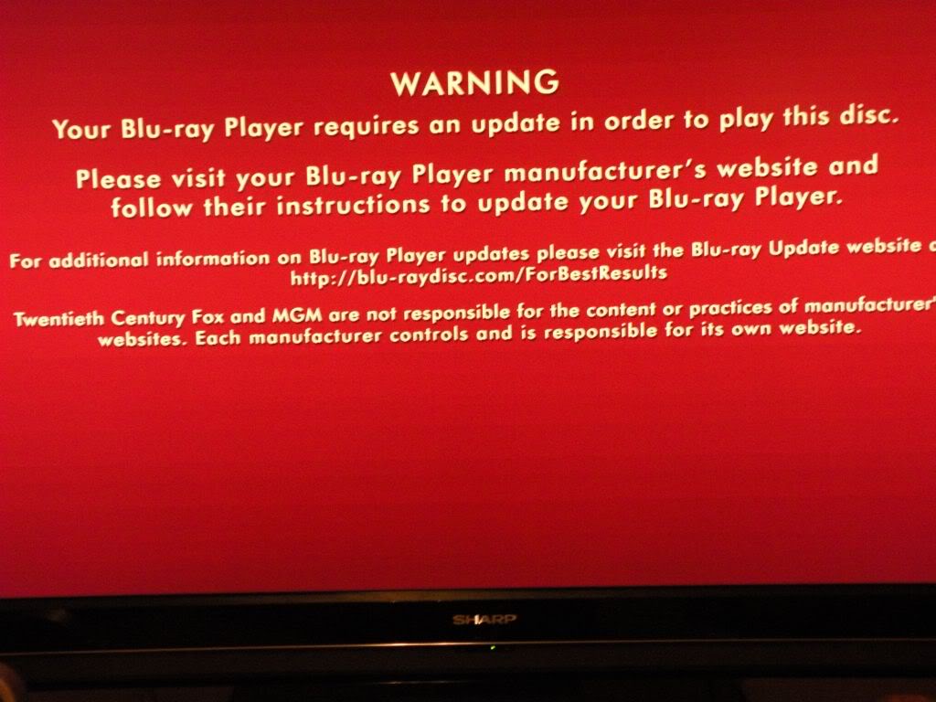

Τώρα δείτε τι έγινε πριν λίγο.Νοίκιασα το valkyrie σε blu ray για να το ριπάρω σε iso και το έβαλα πρώτα στο prime για να δω μήπως αλλάξει τίποτα και καταφέρει να το διαβάσει.Φυσικά δεν το είδε και μου έδειχνε no disc.Το άφησα μέσα στο prime,πήγα να κάνω ένα καφέ και μετά από κάνα δεκάλεπτο γυρνώντας στο σαλόνι βλέπω αυτό:
που σημαίνει ότι μετά από κάποια ώρα κατάλαβε ότι έχει δίσκο μέσα αλλά δεν μπορούσε να το παίξει.Εβγαλα το bddvd έβαλα άλλα μέσα δεν μπορούσε να τα δει,no disc όση ώρα και να τα άφησα.Τώρα του έχω μέσα ένα κάνα μισάωρο αλλά no disc.Τι έγινε πριν δε μπορώ να καταλάβω...:121:

Το δικό μου δεν μπορεί να διαβάσει κανένα δίσκο ούτε blu ray ούτε dvd ούτε cd.Είναι πρόβλημα που μάλλον θα διορθωθεί με firmware update.Μόνο εχθές μετά από ώρα που είχα ένα blu ray στον driver κατάφερε ξαφνικά και το διάβασε και μου έβγαλε μήνυμα ότι ο player χρειάζεται αναβάθμιση.Δες την phoo που ανέβασε εχθές.Εκτοτε σιωπή δεν ξαναδιάβασε τίποτα.Από εξωτερικό driver δεν μπορεί να παίξει τα εμπορικά blu ray μόνο.Τα υπόλοιπα τα παίζει κανονικά.

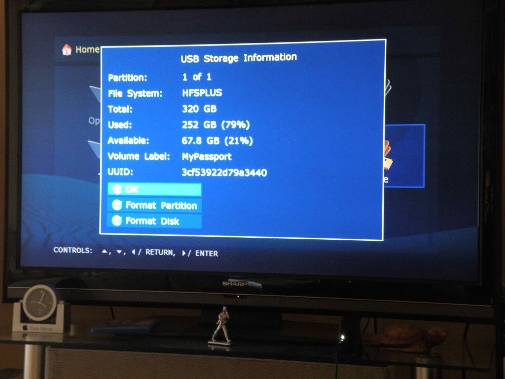

Για ntfs δίσκο που του έβαλα στη usb είναι read & write!:444:
11.602
1.460
Απάντηση: Δοκιμή του Dune Prime 3.0

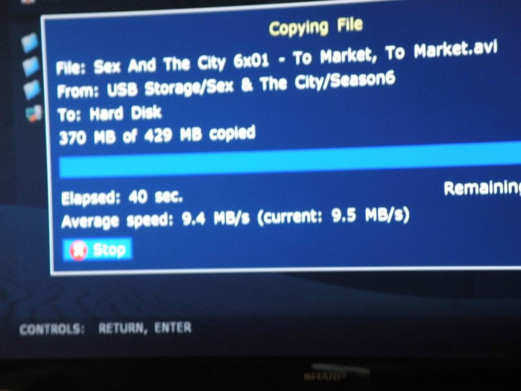

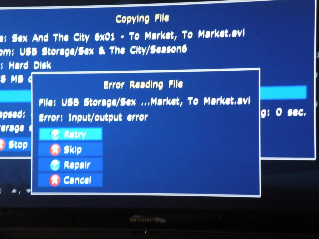

Του έβαλα μετά έναν MyPassport usb τελευταίας γενιάς φορμαρισμένο σε HFS+ για mac
Τον είδε αμέσως είναι μόνο read το φορμάρισμα αυτό για το dune και όχι write ΑΛΛΑ δοκίμασα να κάνω copy ένα αρχείο από τον passport στο prime το έκανε copy αλλά μου έβγαλε μήνυμα στο τέλος error reading file.Επέλεξα repair και το διόρθωσε.Πέρασε στο δίσκο του prime και έπαιζε κανονικά!
