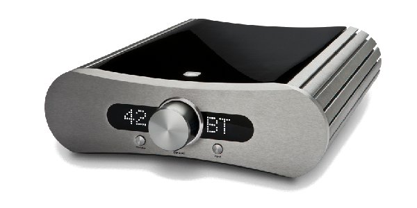

Έχει και ενισχυτές clas D με καλή ποιότητα κατασκευής και όμορφους.Πχ εγώ ζαχαρωνω εδώ και λίγο καιρό το Gato Tia 400s. Μηχανάκι 400watt 8 om 800watt 4 om. Αρκετά δυνατό πιστεύω τώρα πως ακούγεται δεν ξέρω.

Έχει και ενισχυτές clas D με καλή ποιότητα κατασκευής και όμορφους.Πχ εγώ ζαχαρωνω εδώ και λίγο καιρό το Gato Dia 400s. Μηχανάκι 400watt 8 om 800watt 4 om. Αρκετά δυνατό πιστεύω τώρα πως ακούγεται δεν ξέρω.
