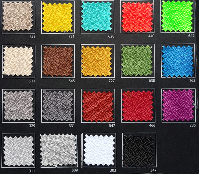

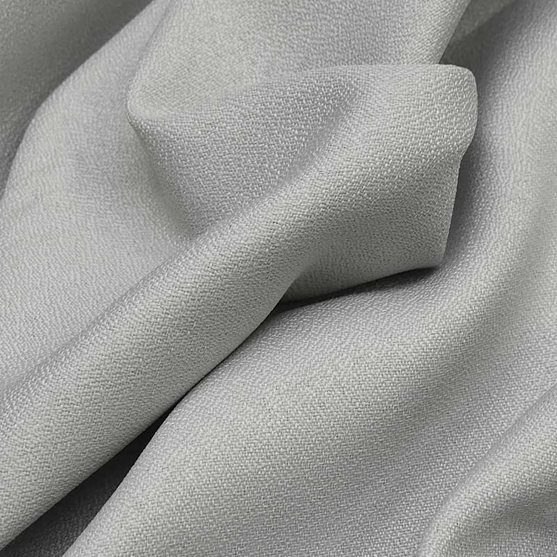

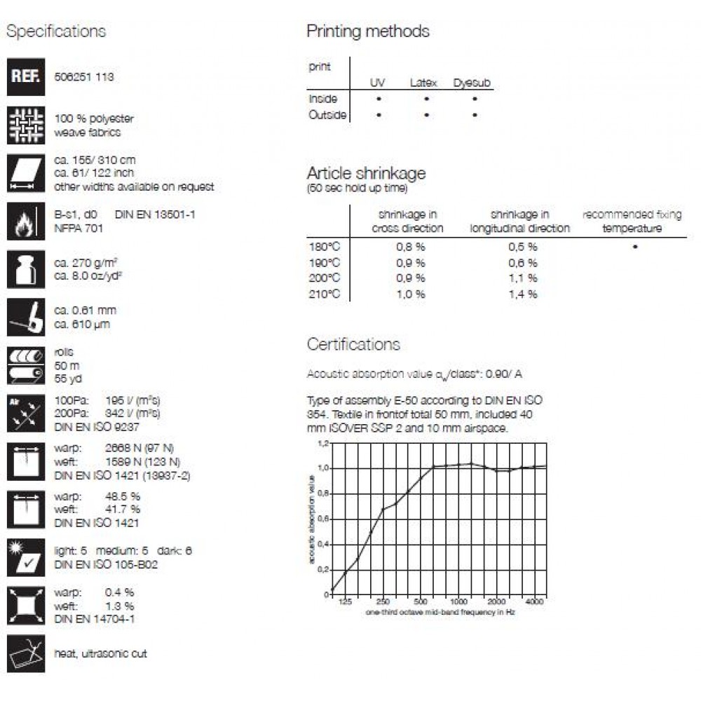

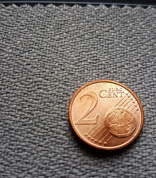

PONGS....υφασμα
100 % Polyester , 270 gr/m², 308 cm
10mm air / 40mm ISOVER 1
Πιστευω θα εχει καλυτερο αποτελεσμα με 50mm Aritherm / + air
Εφαρμογη
Αντιπροσωπος
Μελανια - εκτυπωτες
UV - Sublimation - Latex
Για Εκτυπωση βρηκα 2 στην Αθηνα
Κανεις δεν εχει ICC profile για να καταλαβω το αποτελεσμα της εκτυπωσης.
copyexpress.gr και diastasis.gr

Δεν ρωτησα τιμη στην Ελλαδα γιατι ψαχνω την ποιοτητα εκτυπωσης. Δοκιμιο σε διασταση 50χ50 με UV εκτυπωση περιπου 50€
Ο Αντιπροσωπος και ενα απο τους 2 εκτυπωτες που μιλησα ηταν θετικοι με την ποιοτητα. Ο αλλος εκτυπωτης ηταν προβληματισμενος.
Και οι 2 εκτυπωτες μου ειπαν οτι CMYK profile ειναι κοντα στην εκτυπωση. Ευχομαι να μην ειναι newspaper profile.. το ψαχνω.
Γερμανια το υφασμα κοστιζει περιπου 25€ το 305χ100cm
